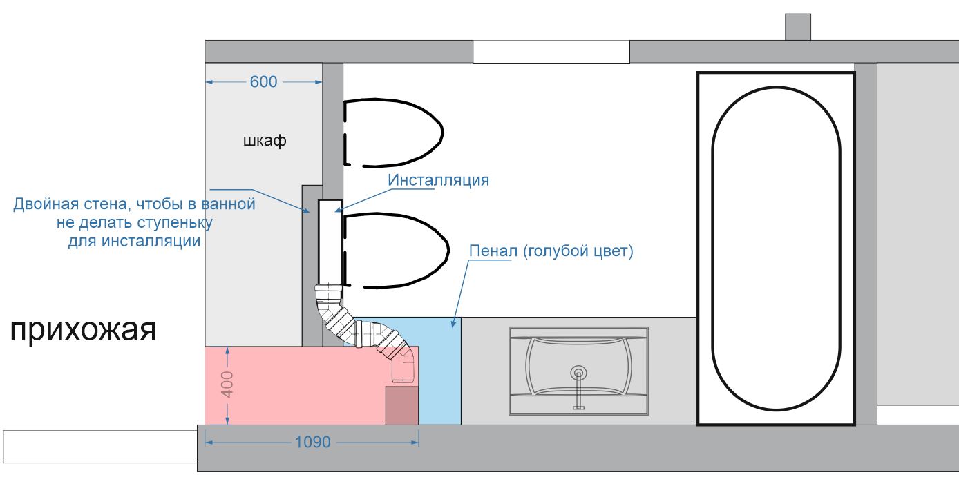

Сложное подключение унитаза
spicin
Запихайте в отверстие вентканала рулетку, до тех пор пока она не упрётся. Я более чем уверен, что это ваш индивидуальный канал и рулетка упрется на уровне межэтажного перекрытия. Если это так, то не придётся городить столько поворотов трубы.
Spaider, спасибо за отличную идею, так и есть! Рулетка упирается даже выше межэтажного перекрытия! Там, похоже, ещё гора строительного мусора))) Когда начну работы, обязательно аккуратно разберу это место и если всё так и есть, то с подключением унитаза не будет вообще никаких проблем!
Вы делаете успехи !

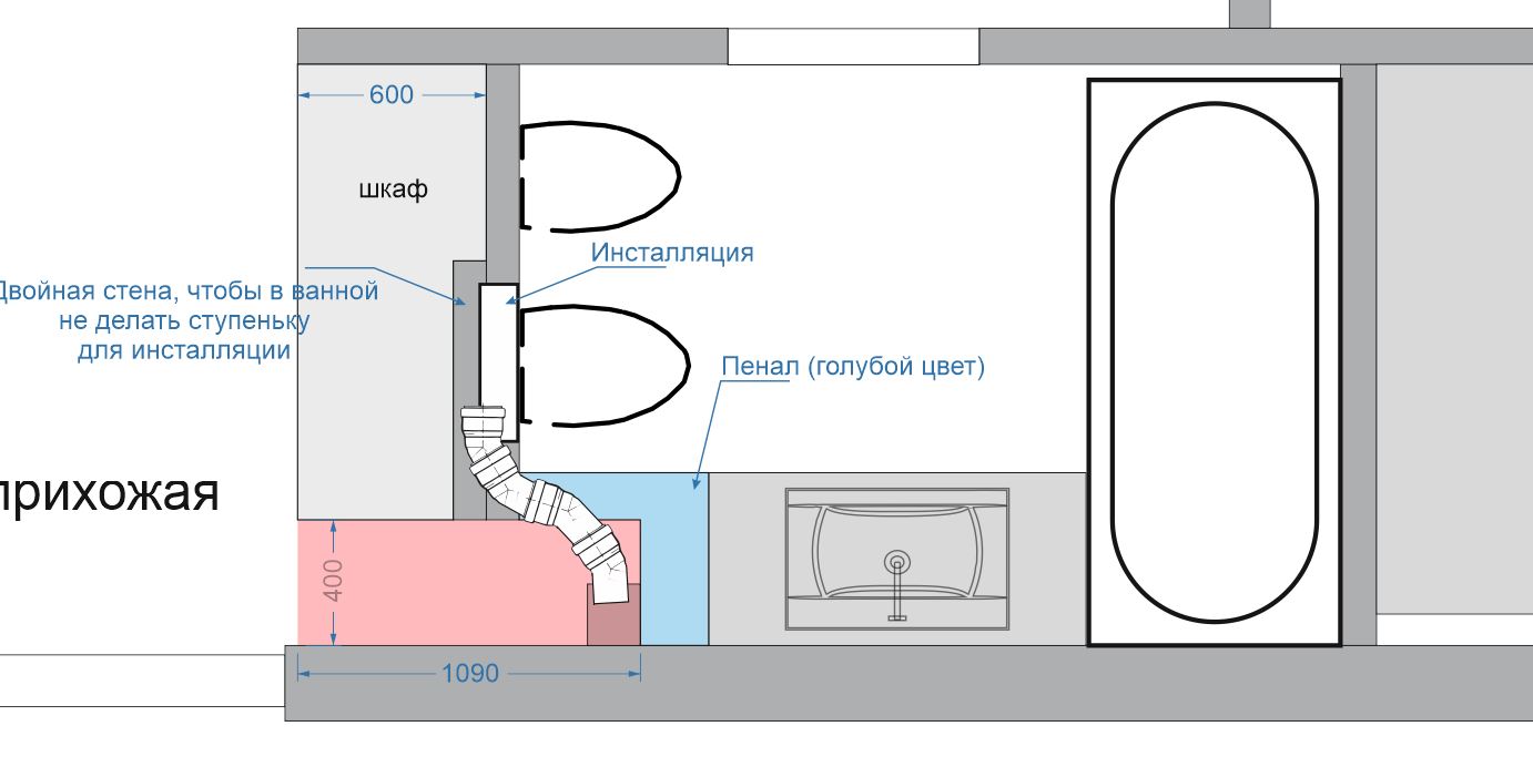

А может если "рубануть" угол, то можно обойтись и четырмя ?:)
B.S.V., а вы были правы))))
Вот и вырисовывается 2 возможных варианта: хороший (4х45*) и очень хороший (4х30*).
Всем огромное спасибо за идеи и обсуждение!!! :drinks:
а вы были правы))))
Да неужели ?:flag1:
Было бы у Вас за плечами более тисячи квартир, Вы бы этот вопрос решили легко.
А что с биде ?
Канализация должна быть на уровне 10 см от чистого пола.
Да неужели ?:flag1:
А что с биде ?
Так я ведь для себя ремонт делаю))) откуда 1000 квартир возьмется. Потому и тему начал, рассчитываю на опыт специалистов!
С биде, вроде как, не проблема, но придется стояк перепаковывать и опускать тройник ниже. Пока такой план!
