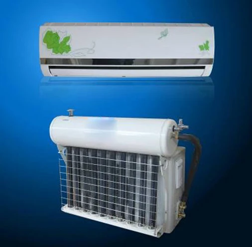

dneprstab Опубліковано: 12 липня 2019 Поділитись Опубліковано: 12 липня 2019 Это сплит 9-12 в сезон охлаждать чтоб? Экономически ваша затея не стоит усилий Проще через инвертора и плевать на потери Посилання на коментар Поділитися на інших сайтах More sharing options...
hrpankov Опубліковано: 12 липня 2019 Поділитись Опубліковано: 12 липня 2019 Клапан если рассчитан включается от переменки 220, может включиться от по стоянки 220в, но сгорит в течении пару часов. У меня контактор сгорел от постоянки. просто нужно последовательно клапану/контактору подключить сопротивление 30-50% его номинального значения ... Посилання на коментар Поділитися на інших сайтах More sharing options...
porterlv Опубліковано: 12 липня 2019 Поділитись Опубліковано: 12 липня 2019 просто нужно последовательно клапану/контактору подключить сопротивление 30-50% его номинального значения ... Самі поняли що написали? Про яке значення йдеться? Опір, напруга чи потужність? То ж якого опору має бути "сопротивление" и якої потужності? Посилання на коментар Поділитися на інших сайтах More sharing options...
4587derek Опубліковано: 12 липня 2019 Поділитись Опубліковано: 12 липня 2019 просто нужно последовательно клапану/контактору подключить сопротивление 30-50% его номинального значения ... А однофазный асинхронный мотор вентилятора как запитать от постоянки? И ради чего этот прикол с постоянкой для питания кондея? Посилання на коментар Поділитися на інших сайтах More sharing options...
hrpankov Опубліковано: 12 липня 2019 Поділитись Опубліковано: 12 липня 2019 а що тут непонятного ? асинхронник надо менять на колекторник щобь била ласка питаться от постоянки ... що исчо вам невнятно никак не скукумекаю ? хозяин - барин, ему и решать ... Посилання на коментар Поділитися на інших сайтах More sharing options...
Diver Опубліковано: 16 липня 2019 Поділитись Опубліковано: 16 липня 2019 купить в китае кондей под панели, они там уже в полную производятся. Кстати ниша здесь эта пока свободна я так понимаю... Добавлено через 3 минуты просто нужно последовательно клапану/контактору подключить сопротивление 30-50% его номинального значения ... нет, для того чтобы дать вам ответ и вы его поняли, вам нужно знать что такое реактивное сопротивление.. Но если бы знали, то и совета такого не было бы.. Посилання на коментар Поділитися на інших сайтах More sharing options...
Varfolomey Опубліковано: 16 липня 2019 Автор Поділитись Опубліковано: 16 липня 2019 Краем глаза увидел на корпусе инвертора hisens принципиальную схему - к мотору наружного вентилятора идут 3 провода, то есть скорее всего он не от одной фазы питается и во время работы меняет обороты в широких пределах. Так что надо для установления истины самому разобрать несколько. К сожалению, нет времени копаться по мусоркам, там этого добра навалом. Посилання на коментар Поділитися на інших сайтах More sharing options...

Alxey R Опубліковано: 24 серпня 2019 Поділитись Опубліковано: 24 серпня 2019 Это нагрев воды от наружного блока? Посилання на коментар Поділитися на інших сайтах More sharing options...
