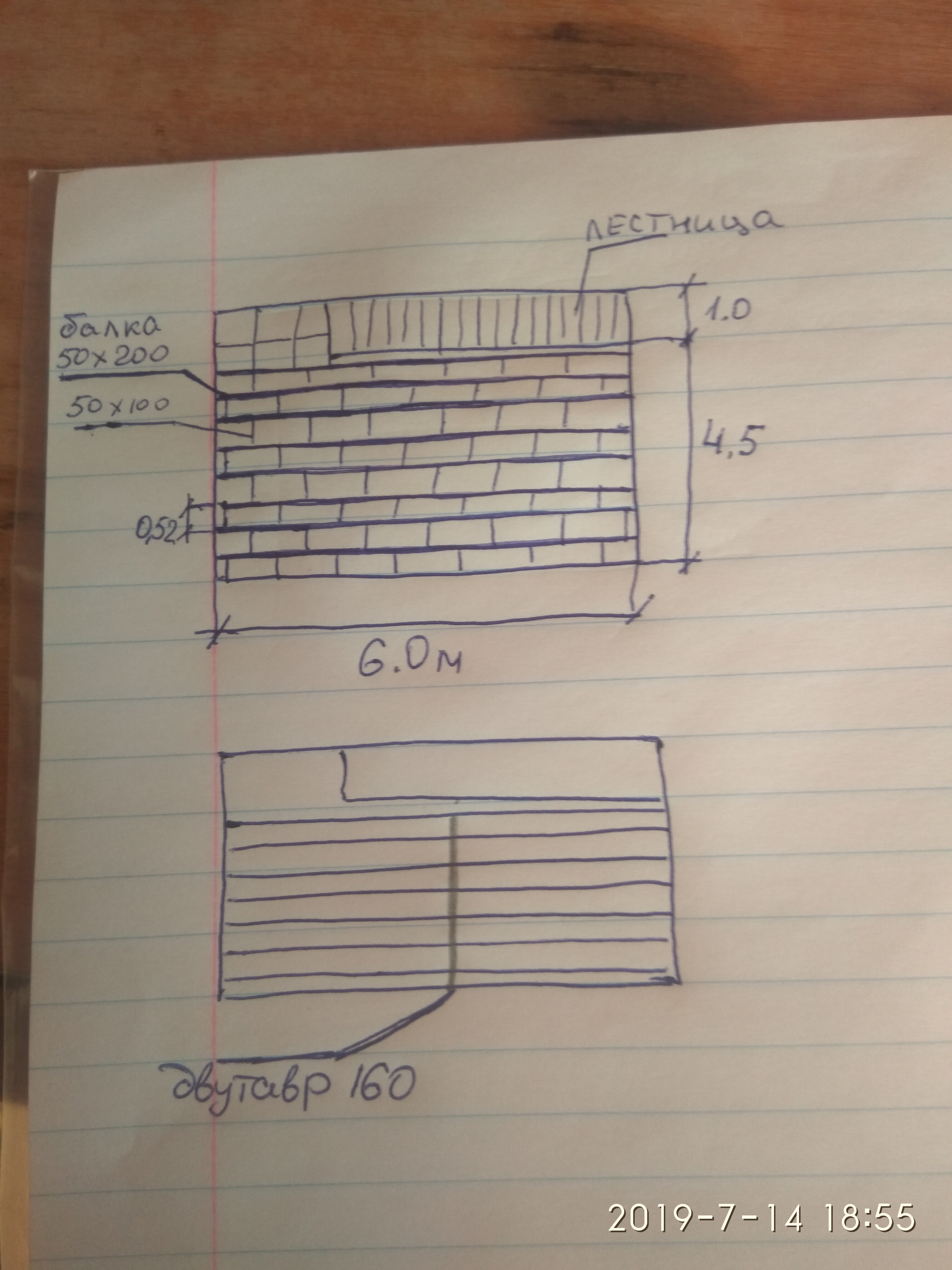

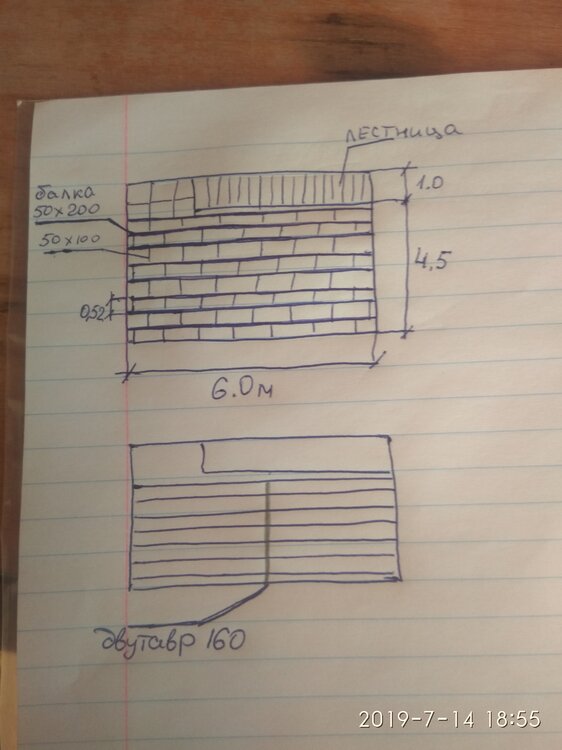

sergej1977 Опубліковано: 8 липня 2019 Поділитись Опубліковано: 8 липня 2019 Добрый день! Подскажите, пожалуйста, как укрепить деревянное перекрытие между первым и вторым этажом при пролете 5,8 метров. Сделал в загородном дачном доме деревянное перекрытие брусом 50х200х6000 шагом 60 см. Посоветуйте, как избежать прогиба Как усилить пол второго этажа? Посилання на коментар Поділитися на інших сайтах More sharing options...

Mr. Hankey Опубліковано: 9 липня 2019 Поділитись Опубліковано: 9 липня 2019 Добрый день! Подскажите, пожалуйста, как укрепить деревянное перекрытие между первым и вторым этажом при пролете 5,8 метров. Сделал в загородном дачном доме деревянное перекрытие брусом 50х200х6000 шагом 60 см. Посоветуйте, как избежать прогиба Как усилить пол второго этажа? Такой пролет перекрывать деревянными балками бесполезно, прогибы сверх нормы будут даже при большем сечении балки и более частом шаге укладки. Если есть возможность, лучше заменить деревянные балки на другой тип (деревянный двутавр/ферма, металлический швеллер/двутавр) или вообще на плиты перекрытия, конечно, если фундамент и стены позволяют. Если возможности менять балки нет - усиливать снизу балкой посредине пролета с опорой на столбы. 1 Посилання на коментар Поділитися на інших сайтах More sharing options...
stlav Опубліковано: 9 липня 2019 Поділитись Опубліковано: 9 липня 2019 Да. Сегодня посчитал, надо либо увеличить сечение балок до 100х250 и оставить шаг 600, либо увеличить сечение до 100х200 и уменьшить шаг до 300. Посилання на коментар Поділитися на інших сайтах More sharing options...

sergej1977 Опубліковано: 10 липня 2019 Автор Поділитись Опубліковано: 10 липня 2019 Сегодня был опять на даче и долго смотрел ,промерял,по одному вашему совету можно поставить снизу балку с подпорами.Если этой балкой будет 2 сотых швеллера сваренных как двутавр.Длинна двутавра составит 4,5м.так как дальше в перекрытии проем для лестницы и установить двутавр по краям на сотую квадратную трубу.Больше сечение двутавра взять не могу так -как сильно опуститься потолок.Расстояние от чернового пола до балок 50*200 2,53м,,как думаете этого хватит? Посилання на коментар Поділитися на інших сайтах More sharing options...

sergej1977 Опубліковано: 12 липня 2019 Автор Поділитись Опубліковано: 12 липня 2019 я имел ввиду поставить двутавр,т.е. два сотых сваренных вместе швеллера под балки посредине пролета Посилання на коментар Поділитися на інших сайтах More sharing options...
baroleks Опубліковано: 12 липня 2019 Поділитись Опубліковано: 12 липня 2019 я имел ввиду поставить двутавр,т.е. два сотых сваренных вместе швеллера под балки посредине пролета Двутавр краще нормальний, ось такий можна і під балки, але тоді треба буде якось "облагородити" метал, замаскувати під деревяну балку, чи щось подібне. також треба дивитися де саме він буде, чи не буде заважати і т.д. В моєму ж випадку отримаєте рівну поверхню стелі. 1 Посилання на коментар Поділитися на інших сайтах More sharing options...
sergej1977 Опубліковано: 14 липня 2019 Автор Поділитись Опубліковано: 14 липня 2019 Хочу под балки подставить двутавр перпендикулярно балкам и двутавр установить на железные опоры Помогите определить какие металлоконструкции можно использовать под опоры и какой должен быть двутавр?Заранее благодарен. Посилання на коментар Поділитися на інших сайтах More sharing options...
sergej1977 Опубліковано: 14 липня 2019 Автор Поділитись Опубліковано: 14 липня 2019 Длина двутавра 4.6м.жаль не получается поставить фото ,было бы понятней. Посилання на коментар Поділитися на інших сайтах More sharing options...
Mr. Hankey Опубліковано: 15 липня 2019 Поділитись Опубліковано: 15 липня 2019 Хочу под балки подставить двутавр перпендикулярно балкам и двутавр установить на железные опоры Помогите определить какие металлоконструкции можно использовать под опоры и какой должен быть двутавр?Заранее благодарен. Сотый двутавр по нагрузке и прогибу для пролета 4,6 м не проходит (для нормативных нагрузок), минимум двухсотый. А если брать двухсотый, то вариант, предложенный baroleks, выглядит оптимально. 1 Посилання на коментар Поділитися на інших сайтах More sharing options...
sergej1977 Опубліковано: 15 липня 2019 Автор Поділитись Опубліковано: 15 липня 2019 Добрый день, если двутавр устанавливать на железные опоры, которые будут примыкать к стенам, что можно использовать в качестве опор? Посилання на коментар Поділитися на інших сайтах More sharing options...
Mr. Hankey Опубліковано: 15 липня 2019 Поділитись Опубліковано: 15 липня 2019 Добрый день, если двутавр устанавливать на железные опоры, которые будут примыкать к стенам, что можно использовать в качестве опор? Думаю квадратной трубы 100х100х3 должно хватить, обеспечьте только надежное опирание. 1 Посилання на коментар Поділитися на інших сайтах More sharing options...
