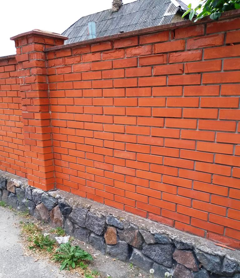

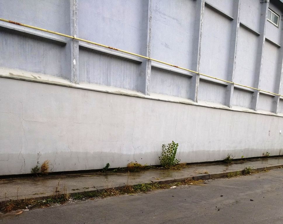

Propeller Опубліковано: 6 липня 2019 Поділитись Опубліковано: 6 липня 2019 Клинкерный от Керамея достойный вариант, а что бы кирпич (любой) не сыпался, гидроизоляция между лентой фундамента и цоколем наше все. Потролю Вас нежно. Я уже несколько лет хожу по Киеву. Фоткаю типовые ляпы строителей. Для того, чтобы "не быть голословным" в беседах. Внизу на фото типичный кирпичный заборчик. Обратите внимание откуда начал "сыпаться" кирпич. 1 Посилання на коментар Поділитися на інших сайтах More sharing options...
Скромный прораб Опубліковано: 6 липня 2019 Поділитись Опубліковано: 6 липня 2019 Потролю Вас нежно. Я уже несколько лет хожу по Киеву. Фоткаю типовые ляпы строителей. Для того, чтобы "не быть голословным" в беседах. Внизу на фото типичный кирпичный заборчик. Обратите внимание откуда начал "сыпаться" кирпич. Этот троллинг не ко мне))). Защита сверху от затекания даже не оговаривается, имеет быть обязательно. На фото, во-первых, бетонные хрени на верху пропускают воду между швами, а во-вторых, кирпич там далеко не клинкерный. Такое сплош и рядом, из дешевой рыбки, какая ушка? Посилання на коментар Поділитися на інших сайтах More sharing options...

Propeller Опубліковано: 7 липня 2019 Поділитись Опубліковано: 7 липня 2019 Этот троллинг не ко мне))). Защита сверху от затекания даже не оговаривается, имеет быть обязательно. На фото, во-первых, бетонные хрени на верху пропускают воду между швами, а во-вторых, кирпич там далеко не клинкерный. Такое сплош и рядом, из дешевой рыбки, какая ушка? Затекание идет не сверху, а, как ни странно, сбоку. В посте №7 видно как разрушен кирпичный столбик. При этом крышка на нем не имеет швов. А все потому, что и производители крышек и их инстоляторы не делают своего рода капельник. На рисунке обведен красненьким. 1 Посилання на коментар Поділитися на інших сайтах More sharing options...

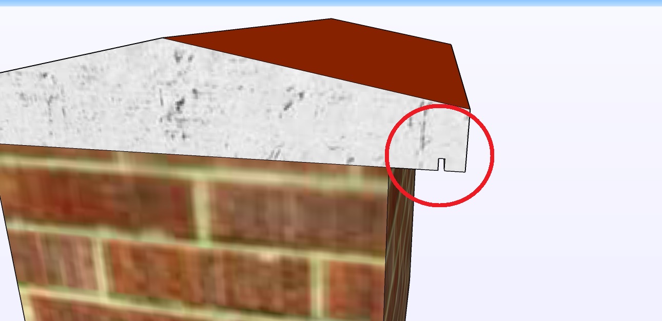

xPavelx Опубліковано: 9 липня 2019 Автор Поділитись Опубліковано: 9 липня 2019 Раз уж начали разговор про крышки, то спрошу тут. Можно ли заканчивать верх цоколя забора как на картинке или обязательно кирпич чем то закрыть ? Не будет ли верхний слой кирпича разрушаться от влаги ? Посилання на коментар Поділитися на інших сайтах More sharing options...
Propeller Опубліковано: 9 липня 2019 Поділитись Опубліковано: 9 липня 2019 Если говорить о простом керамическом кирпиче, то это СТЕНОВОЙ материал. Предполагается, что он будет несерьезно смачиваться водой, так как дождь идет параллельно стене.Исключение - дождь с ветром. Если говорить о кирпиче с реальным низким водопоглощением, то ,думаю, это возможно. 1 Посилання на коментар Поділитися на інших сайтах More sharing options...

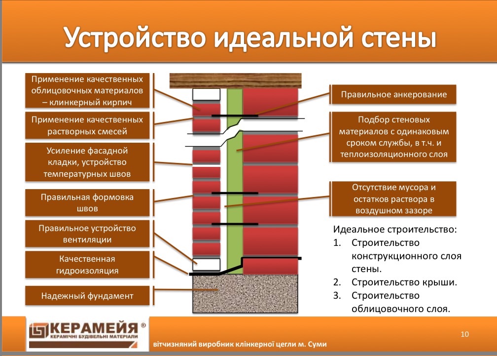

Скромный прораб Опубліковано: 11 липня 2019 Поділитись Опубліковано: 11 липня 2019 Раз уж начали разговор про крышки, то спрошу тут. Можно ли заканчивать верх цоколя забора как на картинке или обязательно кирпич чем то закрыть ? Не будет ли верхний слой кирпича разрушаться от влаги ? Вот Вам (и не только) картинка непосредственно от Керамея, она, правда, отвечает на более широкие вопросы, но тем не менее, на главные для себя получите ответы - гидроизоляция, защита от затекания сверху... Посилання на коментар Поділитися на інших сайтах More sharing options...

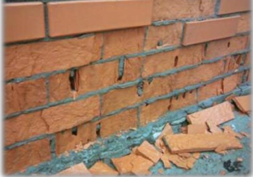

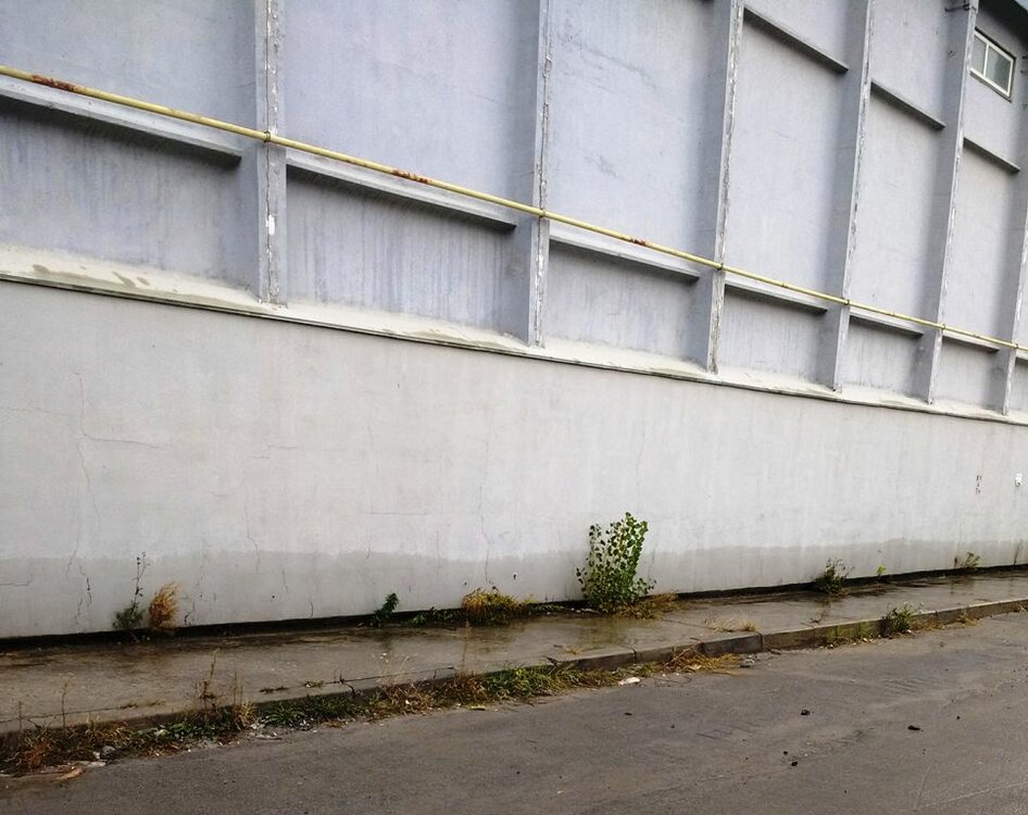

Propeller Опубліковано: 14 липня 2019 Поділитись Опубліковано: 14 липня 2019 Я выше давал фото об опасности для кирпичной заборной стены сверху. Это просто стена и над ней просто неправильная крыша. Пост №7 в этой теме. Как видим там кирпич начал сыпаться сверху. Снизу все нормально. Почему? Теперь о второй опасности, которую показал в своем посте (№19). Скромный прораб. Опасность снизу. И она не от капиллярного подсоса по телу кирпича. Того многострадального подсоса, который винит во всех грехах Скромный прораб. Причина - брызги. Я уже писал, что коллекционирую странные фото. На первом фото утепленный пенопластом с последующей отделкой. Как видим утепление не касается "низу". На втором фото вообще металлический вариант. Первый и второй случай исключают капиллярку. Оказывается смачивание просто отскоком воды от "отмостки" достаточно интенсивная штука. Поэтому можно просто не давать воде "отражаться". Для этого достаточно под забором сделать полосу шириной хотя бы 30 см из травы или сделать отсыпку той же ширины или больше мелким щебнем. Все это поможет создать приятные условия жизни стене из кирпича. Посилання на коментар Поділитися на інших сайтах More sharing options...
Скромный прораб Опубліковано: 15 липня 2019 Поділитись Опубліковано: 15 липня 2019 Я надеюсь про мыло вы пошутили? Я похож на человека, который шутит??? Посилання на коментар Поділитися на інших сайтах More sharing options...
Скромный прораб Опубліковано: 15 липня 2019 Поділитись Опубліковано: 15 липня 2019 Теперь о второй опасности, которую показал в своем посте (№19). Скромный прораб. Опасность снизу. И она не от капиллярного подсоса по телу кирпича. Того многострадального подсоса, который винит во всех грехах Скромный прораб. Устал... Устал, что либо здесь объяснять и доказывать, поэтому, еще раз, последний. Да имеющий уши - услышит, глаза - увидит... Посилання на коментар Поділитися на інших сайтах More sharing options...
