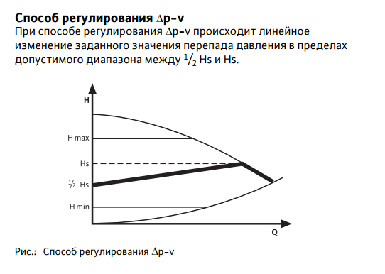

fim Опубліковано: 12 липня 2019 Поділитись Опубліковано: 12 липня 2019 В какой режим нужно поставить насос с электронным управлением при работе с теплым полом. дельта p-c или дельта p-v у меня стоял вило с его ∆p-c, ∆p-v... по факту использования разницы в этих режимах не заметил ) напомню/уточню у меня имеется зональное управление тп, бак-гидрострелка, с которого ц.насос забирает на коллекторы тп если посмотреть алгоритм работы насоса в режиме ∆p-v то он на самом деле как бы мало чем отличается от ∆p-c но для тп рекомендуют все таки ∆p-v я потом себе поставил GRUNDFOS HYBRID, а там есть AUTO ADAPT - этот алгоритм мне понравился! хз может мне просто не зашел вило) Посилання на коментар Поділитися на інших сайтах More sharing options...

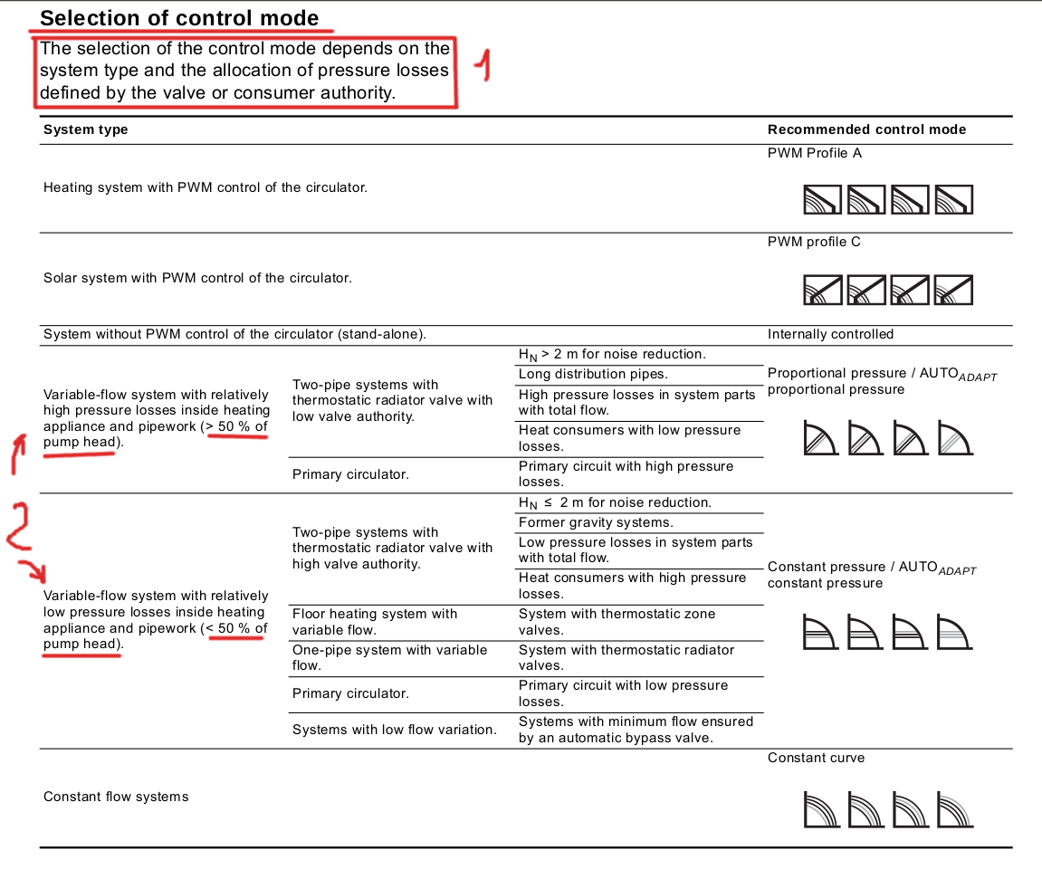

y-dom Опубліковано: 13 липня 2019 Автор Поділитись Опубліковано: 13 липня 2019 У Rehau есть смесительный узел и в его состав входит насос с электронным управлением. Когда писал статью по нему, надо было точно указать в какой режим его устанавливать. Оказалось, что все мои знакомые специалисты советовали дельта р - v, т.к. якобы в теплых полах меняется гидравлика при закрытии сервоприводов. Оказалось это распространенный миф (ошибка). Режим работы насоса с переменным перепадом Дельта p - v подходит только исключительно для радиаторного отопления, тупиковая схема. Например, коллекторная схема радиаторного отопления требует дельта p - c. Во всех остальных случаях нужно ставить режим с постоянным перепадом дельта p - c!!! 1 Посилання на коментар Поділитися на інших сайтах More sharing options...

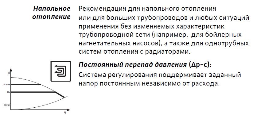

y-dom Опубліковано: 15 липня 2019 Автор Поділитись Опубліковано: 15 липня 2019 Копия из инструкции на насос Wilo. Для теплого пола, для работы на нагрев теплообменника, однотрубная система, коллекторная схема радиаторного отопления, схема Тихельмана нужно устанавливать режим дельта p - c - режим с поддержанием постоянного перепада давления. Посилання на коментар Поділитися на інших сайтах More sharing options...

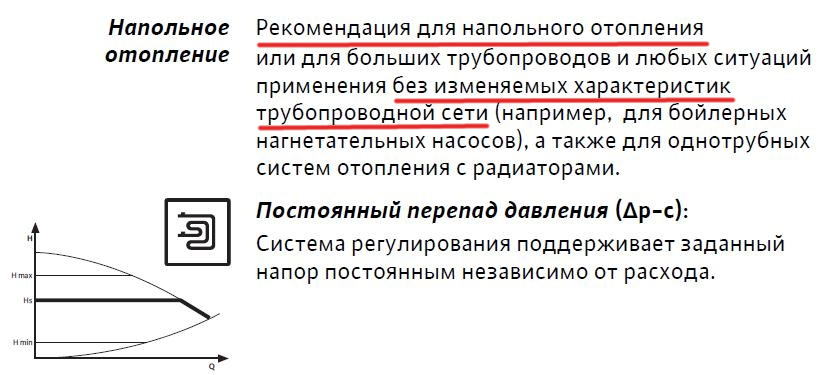

fim Опубліковано: 15 липня 2019 Поділитись Опубліковано: 15 липня 2019 Копия из инструкции на насос Wilo. Для теплого пола, для работы на нагрев теплообменника, однотрубная система, коллекторная схема радиаторного отопления, схема Тихельмана нужно устанавливать режим дельта p - c - режим с поддержанием постоянного перепада давления. ключевое для ∆p-c - без изменяемых характеристик трубопроводной сети) или просто сети если есть зональное управление тп, то... характеристика сети будет меняться постоянно при движениях актуаторов/сервоприводов и еще раз посмотри два графика ∆p-c и ∆p-v они сильно отличаются? имхо для маркетинга 1 Посилання на коментар Поділитися на інших сайтах More sharing options...

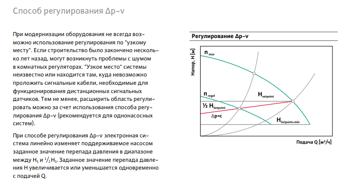

y-dom Опубліковано: 16 липня 2019 Автор Поділитись Опубліковано: 16 липня 2019 ключевое для ∆p-c - без изменяемых характеристик трубопроводной сети) или просто сети если есть зональное управление тп, то... характеристика сети будет меняться постоянно при движениях актуаторов/сервоприводов и еще раз посмотри два графика ∆p-c и ∆p-v они сильно отличаются? имхо для маркетинга Тут рассуждения не совсем корректные. Идея режима ∆p-v снижение напора при уменьшении расхода - предотвращение шума термостатических клапанов в радиаторном отоплении, тупиковая схема. Например, установив этот режим в теплый пол можно получить следующую ситуацию: Закрылся сервоприводом маленький контур ТП, длинный контур ТП при этом требует тепла. Насос, измерив падение расхода, уменьшит напор. Может так получиться, что длинный контур теплого пола совсем перестанет работать. Аналогично и с коллекторной схемой. Режим ∆p-c с постоянным перепадом давления более универсальный - лучше его всегда ставить и будет работать. Соглашусь, что в режимах насоса с электронным управлением много маркетинга Посилання на коментар Поділитися на інших сайтах More sharing options...

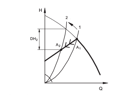

fim Опубліковано: 16 липня 2019 Поділитись Опубліковано: 16 липня 2019 Тут рассуждения не совсем корректные. Идея режима ∆p-v снижение напора при уменьшении расхода - предотвращение шума термостатических клапанов в радиаторном отоплении, тупиковая схема. Например, установив этот режим в теплый пол можно получить следующую ситуацию: Закрылся сервоприводом маленький контур ТП, длинный контур ТП при этом требует тепла. Насос, измерив падение расхода, уменьшит напор. Может так получиться, что длинный контур теплого пола совсем перестанет работать. Аналогично и с коллекторной схемой. Режим ∆p-c с постоянным перепадом давления более универсальный - лучше его всегда ставить и будет работать. Соглашусь, что в режимах насоса с электронным управлением много маркетинга 1) совсем НЕ перестанет и это точно! себе по рабочей точке написал калькулятор и как мне кажется пытался дотошно в этом разобраться, правда для вентиляции, но там все аналогично ( ) 2) все алгоритмы должны работать примерно так только подбирают фактическую рабочую точку под разные шаблоны (∆p-c или ∆p-v) меняется характеристика сети, циркулятор опускает свою кривую напора под шаблон 3) и если уж совсем залезать в дебри) то нужно отталкиваться не от факта наличия тп, а от того есть/будут ли сервоприводы, т.к. а алгоритм управления сервоприводами может быть "могучим" и оставить работать ц.насос только на одну зону Посилання на коментар Поділитися на інших сайтах More sharing options...

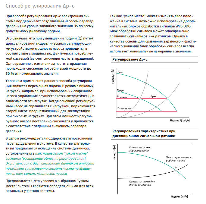

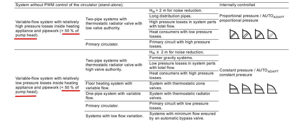

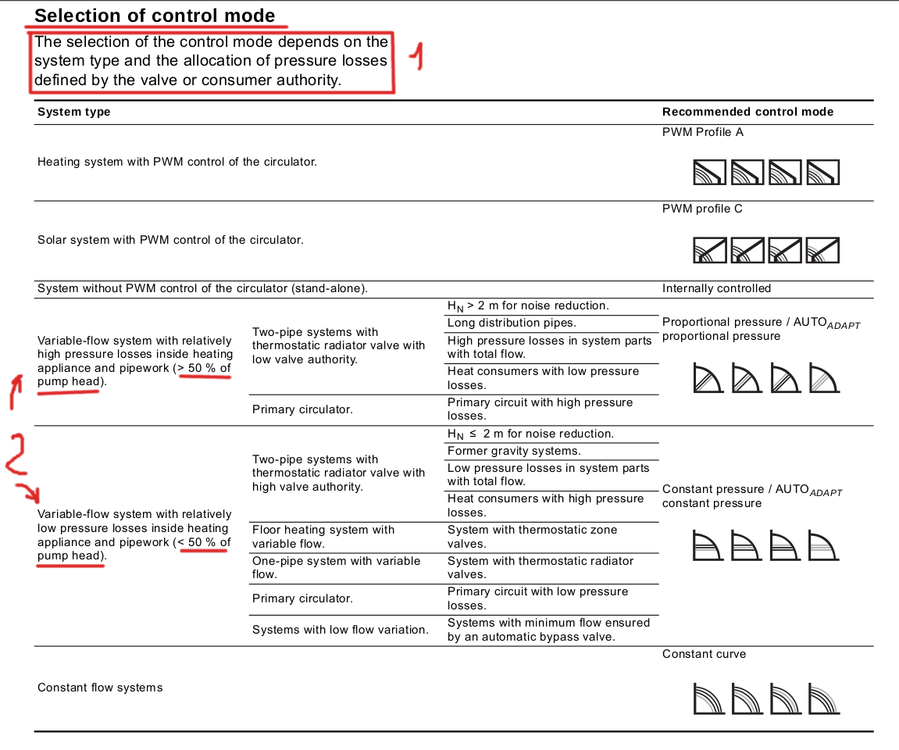

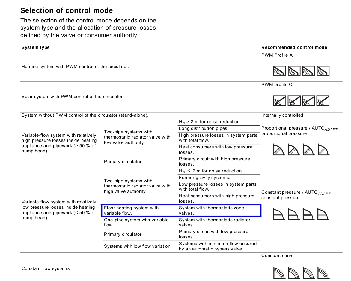

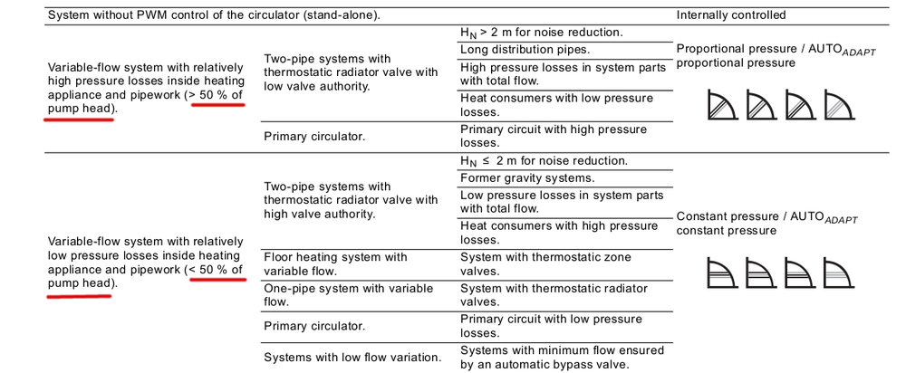

y-dom Опубліковано: 17 липня 2019 Автор Поділитись Опубліковано: 17 липня 2019 1) 3) и если уж совсем залезать в дебри) то нужно отталкиваться не от факта наличия тп, а от того есть/будут ли сервоприводы, т.к. а алгоритм управления сервоприводами может быть "могучим" и оставить работать ц.насос только на одну зону Fim, обращаю внимание, что выделенное про сервоприводы - некоректная информация - ее нет ни в инструкции на Вило, ни на Грудфос. И режим дельта p-c и p-v работают в системах с переменным расходом. Инструкция на Грудфос, что ты опубликовал, как раз подтверждает, что для теплого пола нужно использовать дельта p - c. Floor Heating - Constant Pressure 1 Посилання на коментар Поділитися на інших сайтах More sharing options...
fim Опубліковано: 19 липня 2019 Поділитись Опубліковано: 19 липня 2019 Fim, обращаю внимание, что выделенное про сервоприводы - некоректная информация - ее нет ни в инструкции на Вило, ни на Грудфос. ну у грундфос как бы есть И режим дельта p-c и p-v работают в системах с переменным расходом. а с вило тут не понятно) Инструкция на Грудфос, что ты опубликовал, как раз подтверждает, что для теплого пола нужно использовать дельта p - c. Floor Heating - Constant Pressure в данном случае, я мануалы читаю не буквально (как например в первом рисунке), а через призму величины возможного падения давления) зы режимы ∆p-c, ∆p-v в реальных условиях при использовании вило имхо не будут разниться) не спорьте со мной, спорьте с фактами(с))) 1 Посилання на коментар Поділитися на інших сайтах More sharing options...
y-dom Опубліковано: 21 липня 2019 Автор Поділитись Опубліковано: 21 липня 2019 (змінено) И в инструкции Вило, и в Грудфос написано одинаково. Для напольного отопления нужно установить режим насоса с поддержанием постоянного перепада давления ∆p-c. Инструкцию получил от представителя Вило - Гены Поберезниченко. Вот еще на Youtube, смотреть с 18 мин. Змінено 21 липня 2019 користувачем y-dom Посилання на коментар Поділитися на інших сайтах More sharing options...
