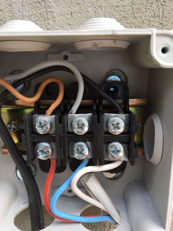

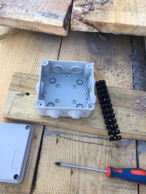

NBB Опубліковано: 26 червня 2019 Поділитись Опубліковано: 26 червня 2019 вот в такой коробке хочу соединить через клемму бронированный кабель ( прокладка в грунте) и обычный, коробка будет прикреплена к стене гаража сантиметров 35-45 над отмосткой как правильно клемму к коробке прикрепить? спасибо Посилання на коментар Поділитися на інших сайтах More sharing options...
Volt-Amper Опубліковано: 26 червня 2019 Поділитись Опубліковано: 26 червня 2019 Правильно винтиками. В такую коробку можно установить DIN-рейку с нормальными клеммами. 1 Посилання на коментар Поділитися на інших сайтах More sharing options...
NBB Опубліковано: 26 червня 2019 Автор Поділитись Опубліковано: 26 червня 2019 в смысле такую как в щиток? там клемм нет вроде покажите если не сложно пример такой динрейки спасибо Посилання на коментар Поділитися на інших сайтах More sharing options...
Volt-Amper Опубліковано: 26 червня 2019 Поділитись Опубліковано: 26 червня 2019 в смысле такую как в щиток? там клемм нет вроде покажите если не сложно пример такой динрейки спасибо Самая обычная рейка. Типа как в правом ряду вторая и четвертая сверху. Клеммы естественно, необходимо приобретать отдельно. 1 Посилання на коментар Поділитися на інших сайтах More sharing options...
NBB Опубліковано: 29 червня 2019 Автор Поділитись Опубліковано: 29 червня 2019 сделал вот так правда пока не придумал как бронь с кабеля прикрутить к заземлению ( самая правая клемма) скрутить бронь в тонкий провод и всунуть в ту же клемму? спасибо Посилання на коментар Поділитися на інших сайтах More sharing options...
Volt-Amper Опубліковано: 29 червня 2019 Поділитись Опубліковано: 29 червня 2019 сделал вот так правда пока не придумал как бронь с кабеля прикрутить к заземлению ( самая правая клемма) скрутить бронь в тонкий провод и всунуть в ту же клемму? спасибо Обычно я болтом к шине броню присоединяю. Здесь же ни болта ни шины. :D Не... В клемму лучше проводок, клемма "так себе". А проводок уже можно приколхозить к броне более основательно. Посилання на коментар Поділитися на інших сайтах More sharing options...
