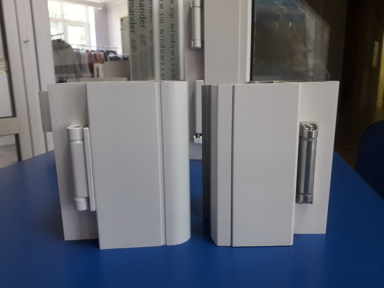

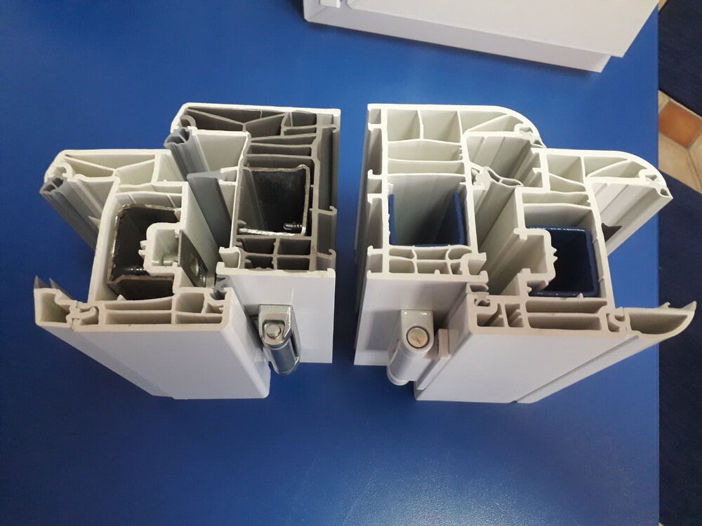

На фото слева - БЛЮЭВОЛЮШЕН, справа СИНЕГО-MD.
Оба профиля принадлежат к профилям премиум-класса и оба - из Германии.
Оба имеют толщину внешней стенки не менее 3мм.
Оба имеют по 3 контура уплотнителя.
Оба - шестикамерные (правда, у СИНЕГО монтажная ширина 80мм и в раме 7, а не 6 камерок, а у сфотканого БЛЮЭВОЛЮШЕНА монтажная ширина 82мм (хотя есть и 90мм, но он не такой красивый, как 82-й)).
Т.е., повторюсь, разница между ними скорее визуальная, чем принципиальная.
