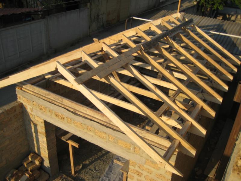

Уважаемые знатоки, подскажите, как лутьше, пустить крайнюю стропилину сразу за фронтоном, или поверх фронтона. Фронтон из шлакоблока, будет утепляться, как и весь дом, пенопластом с штукатуркой.
А какой вы планируете свес кровли за фронтон?
Примерно 40см
Допустимый торцевой свес 30-35 см от последней стропилины до края обрещётки. На практике некоторые делают 50-60 см но волны и провисание видно.
Ваша стена имее толщину 25 см и если стропилина стоит изнутри дома то вы можете сделать свес 5 см (опору на стену стену я не считаю допустимым)
В идеале вытянуть муэрлаты и коньковый прогон за стену на 40 см и смонтировать ещё одну стропильную пару.
Типа как здесь:
В коньке виден паз под коньковый прогон который будет держаться накладками.

А если скраю набить обрешётку помощнее, может не будет провисания?
Можно еёе родимую усилить стальным уголком. Посчитайте что выгоднее и решайте сами.
