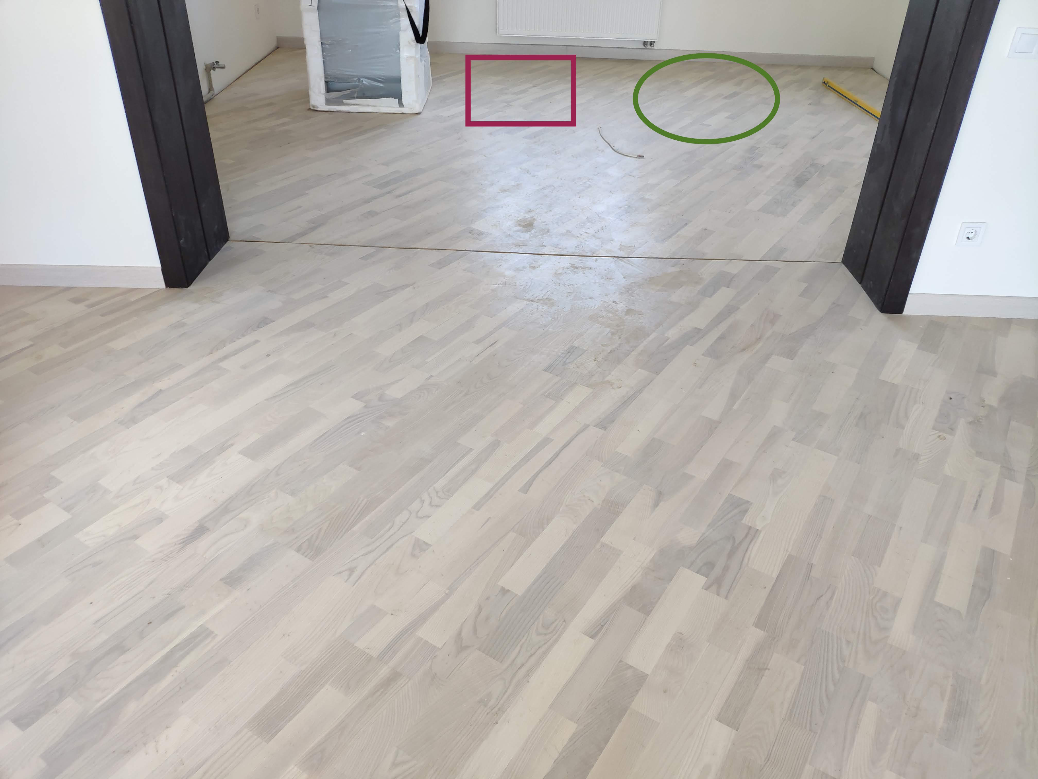

rulllesss Опубліковано: 22 червня 2019 Автор Поділитись Опубліковано: 22 червня 2019 Ну вот и ответ на попробовать засверлить и прекрепить к полу. Отметаем как глупость. Проверять на коридоре где куча мертвых точек, и вы высвободили одну - не целесообразно. И не дает результата. Тут у меня возникает уже вопрос в качестве самой доски. Ее влажности. Вы в Киеве? Просто меня смущает ваше описание кухни! Если там вздулось а дверей нет и есть зазоры??? Это противоречит логике линейного расширения дерева! ні, нажаль не Київ. Це Івано-Франківськ. Саме так - на кухні дверей немає. Дивіться фото. Теж думали про дошку. Її ціна була 900 грн за м2 зимою. Не те щоб дорого але і не дешево. Крім того зараз коли ходиш є місця ще потріскує.. Дошка простояла в гаражі з вересня по грудень.. Але перед установкою сторяла декілька днів в кімнаті з опаленням.. 16-18 град. Ну і потім ще переустановка була Посилання на коментар Поділитися на інших сайтах More sharing options...

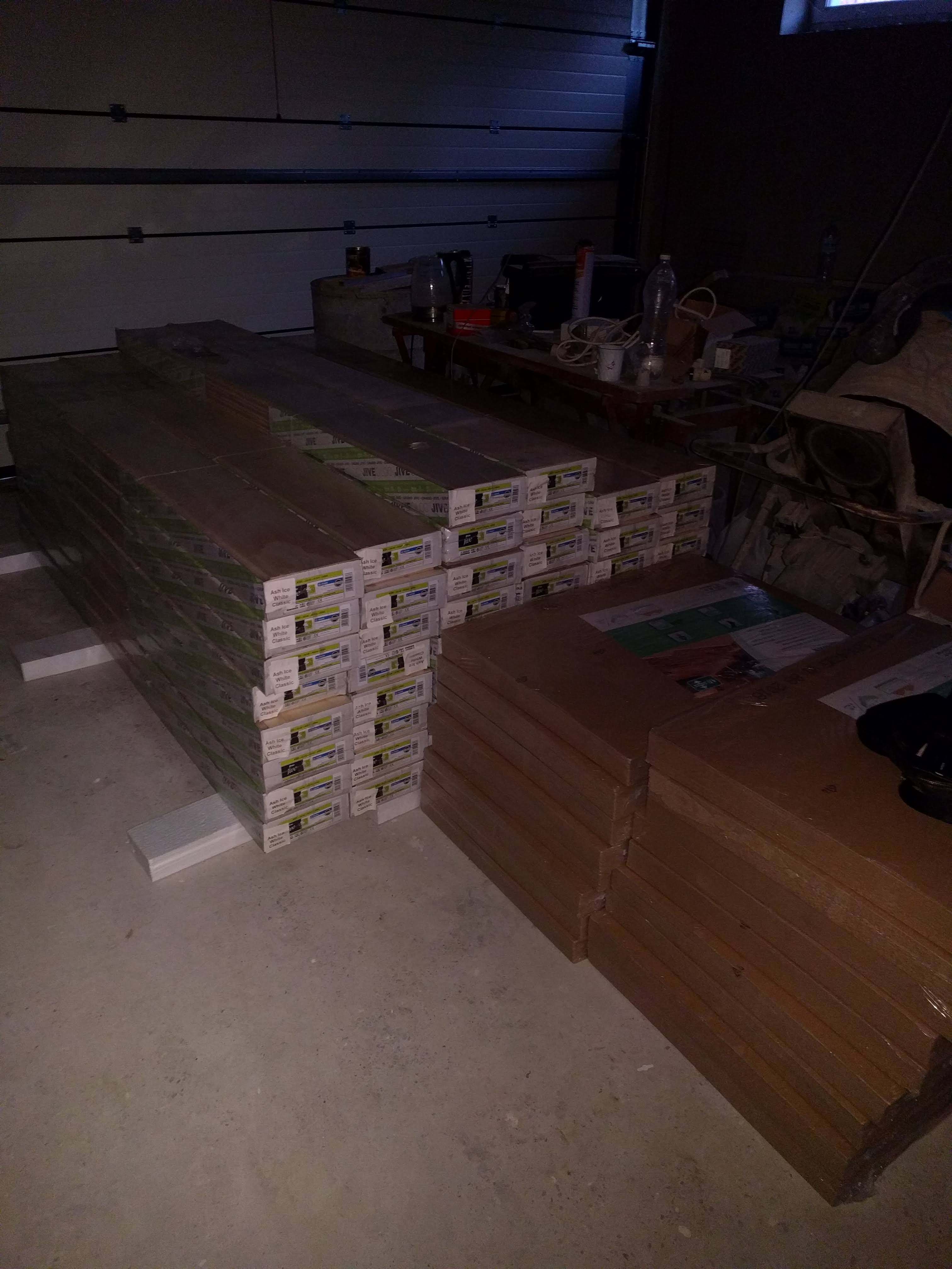

ngstil Опубліковано: 22 червня 2019 Поділитись Опубліковано: 22 червня 2019 ні, нажаль не Київ. Це Івано-Франківськ. Саме так - на кухні дверей немає. Дивіться фото. Теж думали про дошку. Її ціна була 900 грн за м2 зимою. Не те щоб дорого але і не дешево. Крім того зараз коли ходиш є місця ще потріскує.. Дошка простояла в гаражі з вересня по грудень.. Але перед установкою сторяла декілька днів в кімнаті з опаленням.. 16-18 град. Ну і потім ще переустановка була Хранение а гараже - тем более осенью - печалька. Перед укладкой надо было недели три дердать в доме и все что покрутило не выравнивать а выбрасывать. Опять же по кухне. Вижу фальшкоробку. Это просто из доборов и наличников сделана или все таки коробка и наличники? Просто если коробка то при установке мастера расклинивают по вертикальным стойкам сразу. И расклинивают хорошо . По привычке как с дверьми. Чем и пережимают напольное покоытие. А дальше пена добавляет давления. И опять же появляются мертвые точки. Добавлено через 2 минуты Может доска не вздулась, а ее покрутило? В пользу этого говорит то что вы ее равняли перед укладкой Возможно вы и правы. Но тогда при придавливании вздувшегося куска ( покрученной части доски). Полотно если лягло - должно просто поплыть в сторону уменьшая зазор от стены. А тут ситуация когда вме полотно стоит а только вздуваются определенные куски. Т.е полотно не может шевелиться. 1 Посилання на коментар Поділитися на інших сайтах More sharing options...
rulllesss Опубліковано: 23 червня 2019 Автор Поділитись Опубліковано: 23 червня 2019 Хранение а гараже - тем более осенью - печалька. Перед укладкой надо было недели три дердать в доме и все что покрутило не выравнивать а выбрасывать. Опять же по кухне. Вижу фальшкоробку. Это просто из доборов и наличников сделана или все таки коробка и наличники? Просто если коробка то при установке мастера расклинивают по вертикальным стойкам сразу. И расклинивают хорошо . По привычке как с дверьми. Чем и пережимают напольное покоытие. А дальше пена добавляет давления. И опять же появляются мертвые точки. Добавлено через 2 минуты Возможно вы и правы. Но тогда при придавливании вздувшегося куска ( покрученной части доски). Полотно если лягло - должно просто поплыть в сторону уменьшая зазор от стены. А тут ситуация когда вме полотно стоит а только вздуваются определенные куски. Т.е полотно не может шевелиться. По дошці яку переставляли. Переставляли 50% підлоги.. Ті місця де не переставляли також здулися.. Особливо в коридорі - там де виходять двері з 3х спалень... Див атач... По тій дошці яку вирівнювали ситуація була наступна... Вони розібрали вітальню (40м2) і залишили дошку, а коли прийшли через день-два дошка була уже покручена (всі 40м2). Я так розумію - потрібно було одразу переставляти а не залишати її.. Тому вирішили просто поставити всі дошки на горизонтальну площину і пригрузити на декілька днів - допомогло. Фальш коробка із доборів.. Тоді питання - по дверям та підлозі загальне.. виходить не можна двері ставити на паркетну дошку ? Тобто зараз потрбіно зняти всі двері і вивільнити дошку ? Посилання на коментар Поділитися на інших сайтах More sharing options...

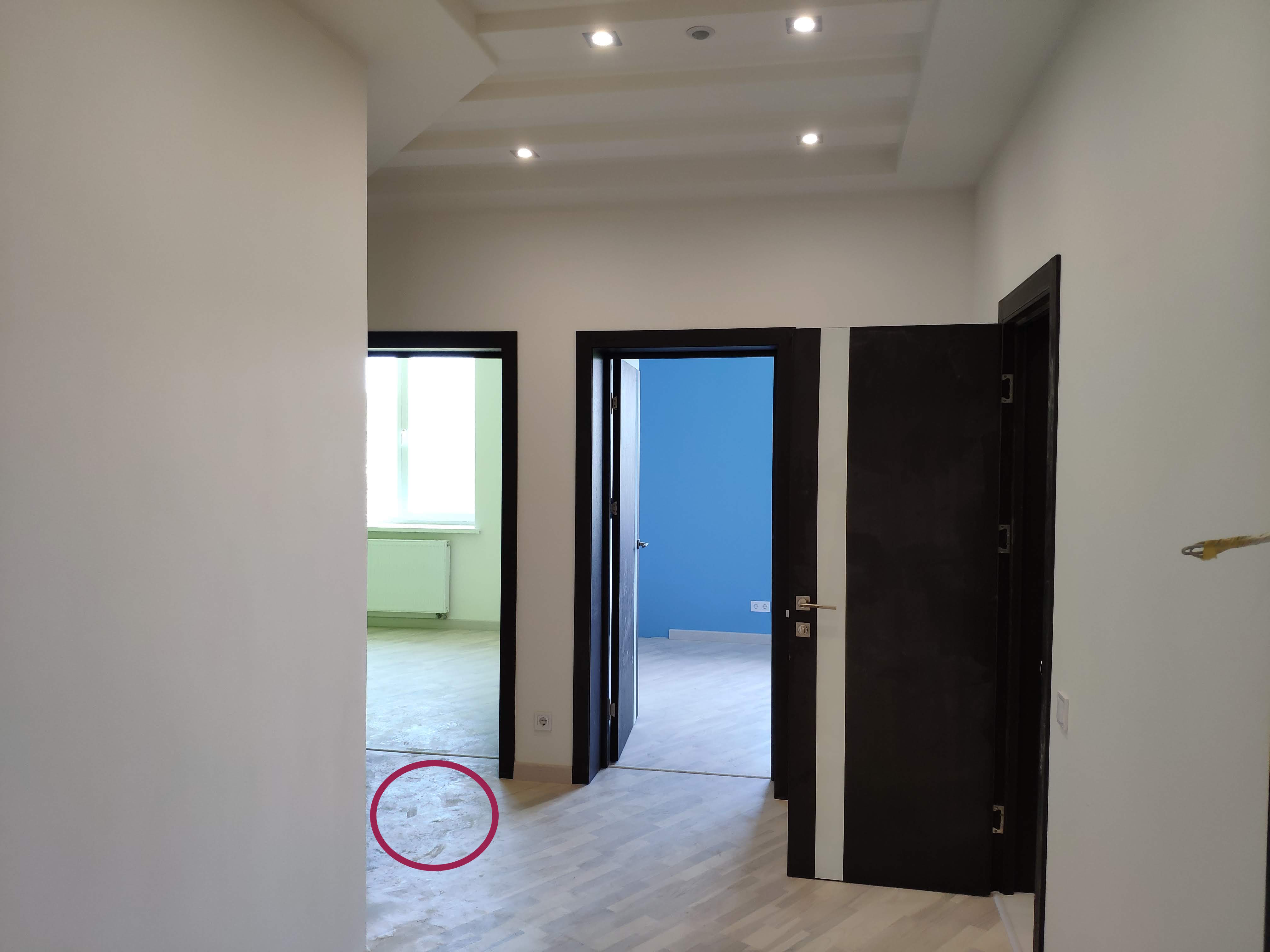

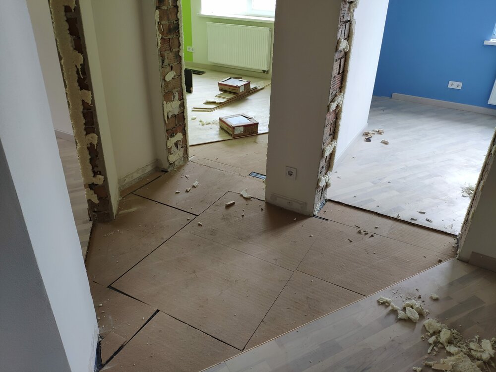

ngstil Опубліковано: 23 червня 2019 Поділитись Опубліковано: 23 червня 2019 По дошці яку переставляли. Переставляли 50% підлоги.. Ті місця де не переставляли також здулися.. Особливо в коридорі - там де виходять двері з 3х спалень... Див атач... По тій дошці яку вирівнювали ситуація була наступна... Вони розібрали вітальню (40м2) і залишили дошку, а коли прийшли через день-два дошка була уже покручена (всі 40м2). Я так розумію - потрібно було одразу переставляти а не залишати її.. Тому вирішили просто поставити всі дошки на горизонтальну площину і пригрузити на декілька днів - допомогло. Фальш коробка із доборів.. Тоді питання - по дверям та підлозі загальне.. виходить не можна двері ставити на паркетну дошку ? Тобто зараз потрбіно зняти всі двері і вивільнити дошку ? Однозначно сказать "да" не могу. Но причину, что паркетку не распирает а выворачивает вижу именно в этом. Но я вижу фото, а это не щупаешь пальцами и не лазишь на коленях. Я бы снял двери и удалил коробку в одну из спален где есть проблема! Если за 2-3 дня там проблема исчезнет - переустановка дверей. Это минимальные затраты на установку двери. Но тут еще такое, проблема уйдет с вздутием, но появится с отсутствием зазора компенсационного от стен. Правильная укладка паркетки трехслойки, не менее 12 мм зазора от стены! Поплывет полотно и там не будет и 3 мм. 1 Посилання на коментар Поділитися на інших сайтах More sharing options...

rulllesss Опубліковано: 8 серпня 2019 Автор Поділитись Опубліковано: 8 серпня 2019 Коментую цю тему далі. Отож перед тим як переставити в коридорі дошку, я знайшов ще одне місце в іншій кімнаті, де вздулося. Тому попросив ще зняти дошку. Коли її зняли, залишили на 3-4 дні притиснуту, потім виявилося що дошка вигнута. Будинок вже провітрюється 2 місяці.. Поставив гігрометр. Спочатку вологість була 55, однак вчора була 68 (можливо повязано з тим що був 2 дні назад) Але ми почали міряти вологість стяжки.. Виявилося що вологість стяжки (де демовтували паркетну дошку) під поліетиленом 16%-25%, при нормі 11%. Паркетна дошка має 11%-14% при нормі 9.5 Декілька питань на які не можу знайти відповіді 1. Стяжка залита 1.5 роки назад, зимою працював котел, паркетна дошка ставилась 6 місяців назад, під стяжкою - 5 см єппс і ще одна чорнова стяжка, стіни постушкатурені штуком і штук висох нормально (якщо б було багато вологи не висох би). Звідки тоді волога в стяжці ? 2. Зняли плінтус і паркетну дошку по кутах в кімнатах (так щоб все не розбирати) щоб дати стяжці швидше просохнути. Скільки воно може так сохнути і чи висохне оскільки на стяжці плівка поліетиленова ? 3. Чи є сенс знімати всю дошку ? 4. Як ще зрозуміти звідки волога може взятися ? Посилання на коментар Поділитися на інших сайтах More sharing options...
rulllesss Опубліковано: 26 серпня 2019 Автор Поділитись Опубліковано: 26 серпня 2019 Отож, ми зняли частину дошки... Пройшло 3 тижні... Вологість стяжки не змінилася В одній кімнаті видно плісняву між стяжкою та плівкою Вирішив знімати підлогу повністю Звідки волога не можу зрозуміти... Посилання на коментар Поділитися на інших сайтах More sharing options...
