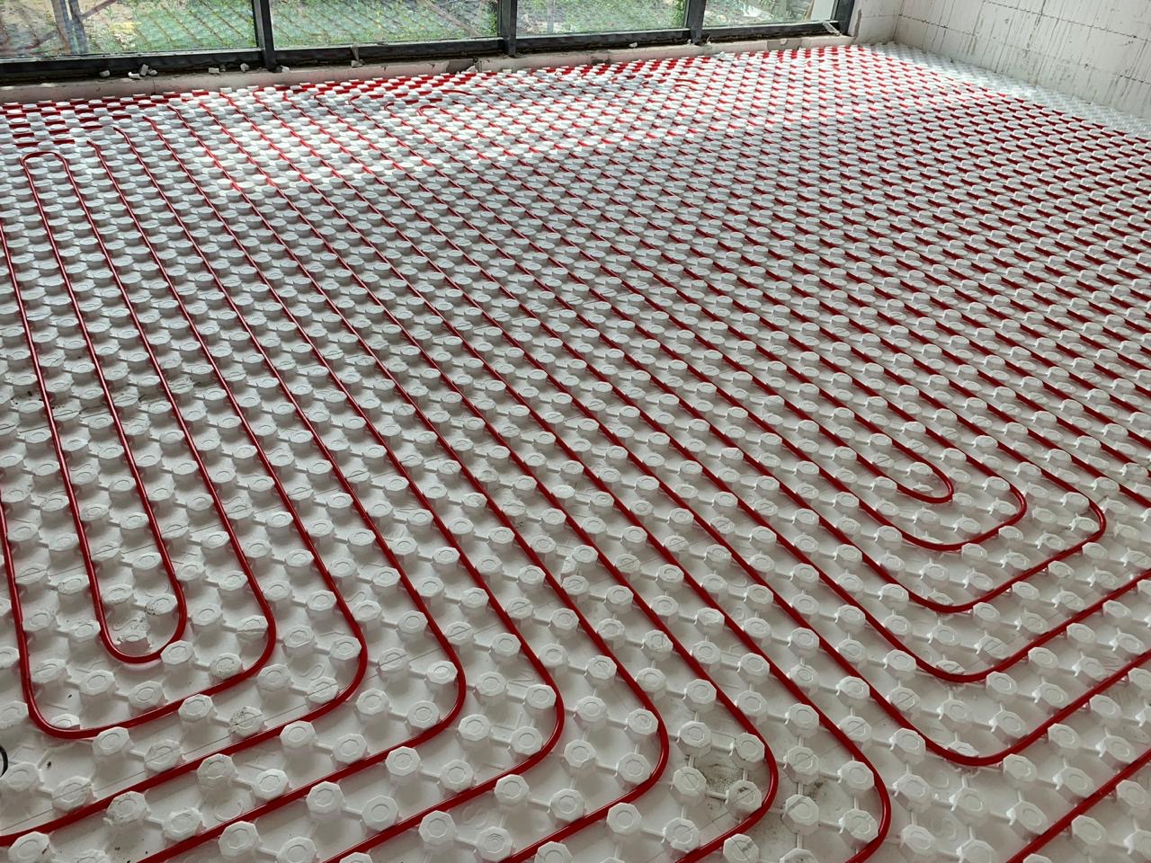

Andrey-Bucha Опубліковано: 10 вересня 2020 Автор Поділитись Опубліковано: 10 вересня 2020 Ну да ) Это рекламные образцы? Чисто для демонстрации монтажа? Да, это рекламные образцы. Делали для Эпицентра. Там своя специфика. Панели для внитриполового обогрева только набирают обороты и думаю скоро будут хорошо продаваться 1 Посилання на коментар Поділитися на інших сайтах More sharing options...

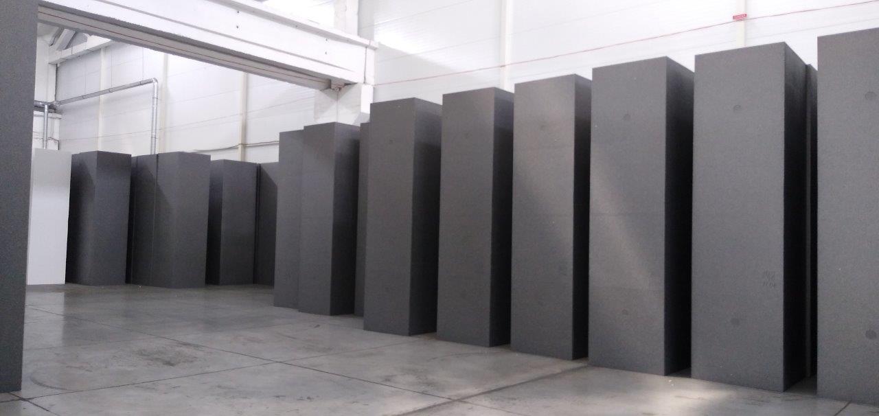

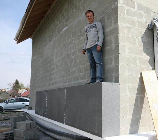

Andrey-Bucha Опубліковано: 10 вересня 2020 Автор Поділитись Опубліковано: 10 вересня 2020 8 см на фасад, клеить будет плитку, но небольшой объем = 50 м2 - такое возможно? Таня, до возможно. Это немного нестандартная толщина. Наш завод режет любые толщины и размеры. Но при нестандарте мы просим заказ размещать кратно 1 блоку 1 блок имеет размер 1 х 1.2 х 4 метра. = 4.8 куба Вот его порезка полностью бесплатная. Но выйдет 60 кв.м. И я бы обратил внимание на голубые плиты. Их часто берут для дна бассейнов, утепления фундаментов и для изолирующей прослойки для домов с плоским фундаментов. 100 мм стоит в пределах 1500 грн за куб Посилання на коментар Поділитися на інших сайтах More sharing options...
Andrey-Bucha Опубліковано: 10 вересня 2020 Автор Поділитись Опубліковано: 10 вересня 2020 фасад, клеить будет плитку Полистирол имеет очень хорошие показатели при усилии на разрыв и хорошую адгезию. 1 Посилання на коментар Поділитися на інших сайтах More sharing options...

vinnie Опубліковано: 22 вересня 2020 Поділитись Опубліковано: 22 вересня 2020 а если 200м3 это какой прайс ? ) какая макс длинна/высота листа 40см толщина ? Посилання на коментар Поділитися на інших сайтах More sharing options...
Andrey-Bucha Опубліковано: 22 вересня 2020 Автор Поділитись Опубліковано: 22 вересня 2020 а если 200м3 это какой прайс ? ) какая макс длинна/высота листа 40см толщина ? 200 м3 это 3 фуры Можем отправить Блок выпекается 1*1.2*4 м Это Макс размеры Если толщина 40 см, то Макс размер листа 1*4 м Посилання на коментар Поділитися на інших сайтах More sharing options...
Andrey-Bucha Опубліковано: 22 вересня 2020 Автор Поділитись Опубліковано: 22 вересня 2020 Сколько стоит мат? Размер мата? Цена от 120 грн за КВ.м. Размер 1.2*0,6 м В коробке 12 листов 8,64 КВ.м. 1 Посилання на коментар Поділитися на інших сайтах More sharing options...
FTR Опубліковано: 23 вересня 2020 Поділитись Опубліковано: 23 вересня 2020 Цена от 120 грн за КВ.м. Размер 1.2*0,6 м В коробке 12 листов 8,64 КВ.м. Пенополистирол выходит в два раза дешевле... Посилання на коментар Поділитися на інших сайтах More sharing options...
Andrey-Bucha Опубліковано: 24 вересня 2020 Автор Поділитись Опубліковано: 24 вересня 2020 Пенополистирол выходит в два раза дешевле... Это и есть полистирол, но с бобышками, которые не требуют скоб, обеспечивают ровную раскладку и защищают трубы от повреждений при заливке и монтаже Посилання на коментар Поділитися на інших сайтах More sharing options...
FTR Опубліковано: 26 вересня 2020 Поділитись Опубліковано: 26 вересня 2020 Это и есть полистирол, но с бобышками, которые не требуют скоб, обеспечивают ровную раскладку и защищают трубы от повреждений при заливке и монтаже Есть вариант использования обычного полистирола без применения скоб. А как бобышки защищают трубы при заливке? Посилання на коментар Поділитися на інших сайтах More sharing options...
RusLi Опубліковано: 27 вересня 2020 Поділитись Опубліковано: 27 вересня 2020 Есть вариант использования обычного полистирола без применения скоб. А как бобышки защищают трубы при заливке? варианты есть всегда, одни выбирают варианты которые экономят время, другие выбирают экономию денег. Тут уж надо смотреть у кого чего больше - времени или денег Посилання на коментар Поділитися на інших сайтах More sharing options...
FTR Опубліковано: 27 вересня 2020 Поділитись Опубліковано: 27 вересня 2020 варианты есть всегда, одни выбирают варианты которые экономят время, другие выбирают экономию денег. Тут уж надо смотреть у кого чего больше - времени или денег Время-деньги! Но если учитывать фактор фиксированной суммы оплаты за общий объём работы, то 3-5 тысяч экономии на материалах весомый аргумент. Все нужно считать и выбирать оптимальное решение. Вы не ответили на вопрос - как бобышки защищают трубы при заливке? Посилання на коментар Поділитися на інших сайтах More sharing options...
Andrey-Bucha Опубліковано: 28 вересня 2020 Автор Поділитись Опубліковано: 28 вересня 2020 А как бобышки защищают трубы при заливке? Люди и строители ходят по бобышкам, а не по трубам Посилання на коментар Поділитися на інших сайтах More sharing options...
Andrey-Bucha Опубліковано: 28 вересня 2020 Автор Поділитись Опубліковано: 28 вересня 2020 Время-деньги! Но если учитывать фактор фиксированной суммы оплаты за общий объём работы, то 3-5 тысяч экономии на материалах весомый аргумент. Все нужно считать и выбирать оптимальное решение. Вы не ответили на вопрос - как бобышки защищают трубы при заливке? Смотрите, мы еще не сильно доросли до этого продукта. Общий рынок панелей на пол 65000 кв.м. в год. Из них мы около 45000 продаем, есть небольшой импорт. В румынии мы продаем больше 1 млн кв.м. в год. Почему? Только в разной системе и сумме оплат за работу. Скажем Вы владелец дома. Вам нужно сделать теплый пол. Приехала компания, посчитала и выдает вам счет 3650 Евро. Вы соглашаетесь. Так вот компания своим монтажникам платит 40 евро в час и уже она заинтересована, чтобы те быстрее сделали укладку. Думаю скоро и у нас тоже будет цениться скорость. Плюс эти панели позволяют при минимальных навыках самостоятельно сделать пол без степлера и тд. с идеально ровной раскладкой Посилання на коментар Поділитися на інших сайтах More sharing options...
MaksymS Опубліковано: 28 вересня 2020 Поділитись Опубліковано: 28 вересня 2020 Приехала компания, посчитала и выдает вам счет 3650 Евро. Вы соглашаетесь. Так то в Румынии. А в Украине скажут - дораха, я сейчас тендер забабахаю и мне выкатят 2/3 от предложенной цены. Плюс эти панели позволяют при минимальных навыках самостоятельно сделать пол без степлера и тд. с идеально ровной раскладкой Но не позволяют менять шаг укладки произвольно. Посилання на коментар Поділитися на інших сайтах More sharing options...
Andrey-Bucha Опубліковано: 28 вересня 2020 Автор Поділитись Опубліковано: 28 вересня 2020 Так то в Румынии. А в Украине скажут - дораха, я сейчас тендер забабахаю и мне выкатят 2/3 от предложенной цены. Ну на каждый товар есть покупатель. Но выглядит укладна в маты намного лучше чем на скобы + защита от ног защита труб Но не позволяют менять шаг укладки произвольно. Если я сейчас выложу укладки труб на скобы, где каждая ветка имеет свой шаг и геометрию, то такого же неравномерного у нас сделать не получится. Но 7,5 или 15 см ровно можно добиться. К слову у меня дома 100 кв.м. пола. В гостиной и столовой есть окна 2,4 * 2,4 метра. Там ТП пол метра с шагом 7,5 см. Остальная поверхность 15 см шаг. Бетона около 10-11 см. Так получилось. И все отлично работает. в доме тепло и комфортно. Не знаю зачем еще другой шаг нужен. Сейчас с этими матами будут делать подогрев в бассейне, но уже полностью с шагом 7,5 см, так как нужно чтобы было чуть теплее в помещении 1 Посилання на коментар Поділитися на інших сайтах More sharing options...
FTR Опубліковано: 28 вересня 2020 Поділитись Опубліковано: 28 вересня 2020 Ну на каждый товар есть покупатель. Но выглядит укладна в маты намного лучше чем на скобы + защита от ног защита труб Если я сейчас выложу укладки труб на скобы, где каждая ветка имеет свой шаг и геометрию, то такого же неравномерного у нас сделать не получится. Но 7,5 или 15 см ровно можно добиться. К слову у меня дома 100 кв.м. пола. В гостиной и столовой есть окна 2,4 * 2,4 метра. Там ТП пол метра с шагом 7,5 см. Остальная поверхность 15 см шаг. Бетона около 10-11 см. Так получилось. И все отлично работает. в доме тепло и комфортно. Не знаю зачем еще другой шаг нужен. Сейчас с этими матами будут делать подогрев в бассейне, но уже полностью с шагом 7,5 см, так как нужно чтобы было чуть теплее в помещении Так, вроде бы минимальный шаг укладки труб тёплого пола 10 см. Или я проспал новые технологии? Для укладки можно обойтись без дорогих скоб, испытана на практике более простая технология. А бобышки, если на неё наступать, от веса человека часто ломаются. Хотя вещь удобная в монтаже. Но откуда цена в два раза выше? По материалам на производство не больше 10%. Маркетологи перестарались с ценообразованием. Посилання на коментар Поділитися на інших сайтах More sharing options...
FTR Опубліковано: 28 вересня 2020 Поділитись Опубліковано: 28 вересня 2020 Люди и строители ходят по бобышкам, а не по трубам А что мешает ходить между труб? Посилання на коментар Поділитися на інших сайтах More sharing options...
