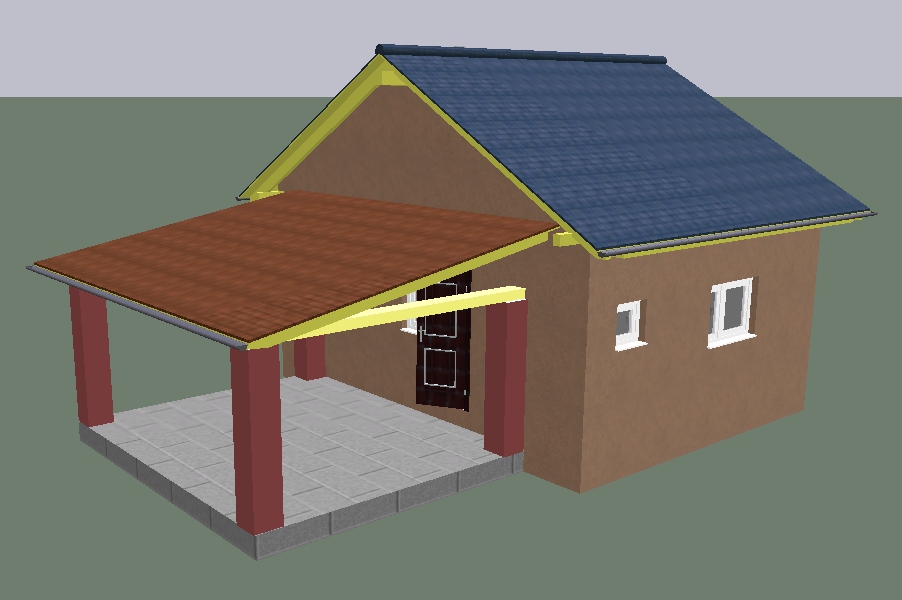

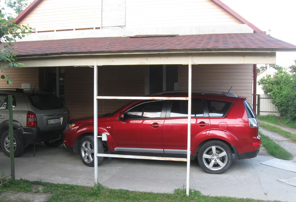

InSAn Опубліковано: 5 червня 2019 Поділитись Опубліковано: 5 червня 2019 (змінено) Возник вопрос по реализации такого вот "проекта". Есть желание сначала накрыть террасу (столбики высотою 210см уже стоят), а основное помещение (где крыша схематически обозначена синим цветом) - когда-то позже (стен основного помещения еще нет). Насколько реализуемо? Основная сложность мне видится в том, что столбики нельзя связать по одной стороне балкой - там будет дверь, которая находится выше уровня мауэрлата из-за различным высот фундамента... Или это можно решить? PS: Естественно, жестко привязывать крышу террасы к основному зданию - нет возможности (да и фундаменты не связаны). PPS: Размер террасы - 4,2х5,0м. Угол наклона крыши террасы - 10гр. Змінено 5 червня 2019 користувачем InSAn Посилання на коментар Поділитися на інших сайтах More sharing options...
InSAn Опубліковано: 5 червня 2019 Автор Поділитись Опубліковано: 5 червня 2019 Мне видится реализация следующая: два треугольника из металла, которые будут сваркой соединены между собою трубою. И на них уже - стропилка. Так? Посилання на коментар Поділитися на інших сайтах More sharing options...
jenkins Опубліковано: 5 червня 2019 Поділитись Опубліковано: 5 червня 2019 столбики возле стены поднять повыше нельзя? Посилання на коментар Поділитися на інших сайтах More sharing options...
JohnnyD Опубліковано: 5 червня 2019 Поділитись Опубліковано: 5 червня 2019 Как вариант. Если дом будет утепляться, то столбы поднять выше. В дальнейшем они будут частью стены, сверху утепление. Посилання на коментар Поділитися на інших сайтах More sharing options...
InSAn Опубліковано: 5 червня 2019 Автор Поділитись Опубліковано: 5 червня 2019 столбики возле стены поднять повыше нельзя? Теоретически можно. Но что это даст? Возможность соединить два столибка? А есть ли необходимость? Добавлено через 1 минуту Как вариант. Если дом будет утепляться, то столбы поднять выше. В дальнейшем они будут частью стены, сверху утепление. Не совсем понял предложение. Столбы - полтора кирпича. На отдельном фундаменте. Частью стены, стоящей на другом фундаменте они быть не могут. Или я не так понял? Посилання на коментар Поділитися на інших сайтах More sharing options...
jenkins Опубліковано: 5 червня 2019 Поділитись Опубліковано: 5 червня 2019 Теоретически можно. Но что это даст? Возможность соединить два столибка? А есть ли необходимость? ну да, сможете спокойно соединить столбики без проблем, будет просто, понятно и красиво Посилання на коментар Поділитися на інших сайтах More sharing options...
InSAn Опубліковано: 5 червня 2019 Автор Поділитись Опубліковано: 5 червня 2019 ну да, сможете спокойно соединить столбики без проблем, будет просто, понятно и красиво Тогда боковые столбики будут соединены некрасиво Посилання на коментар Поділитися на інших сайтах More sharing options...

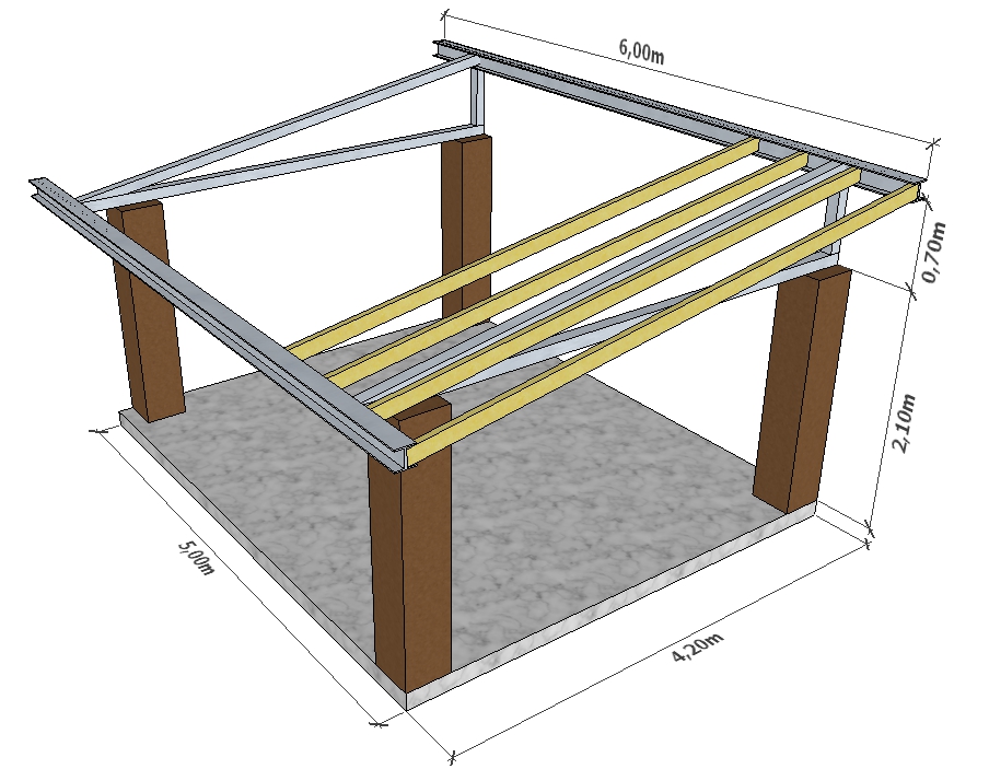

InSAn Опубліковано: 6 червня 2019 Автор Поділитись Опубліковано: 6 червня 2019 Насколько имеет право на жизнь вот такая конструкция? Посилання на коментар Поділитися на інших сайтах More sharing options...

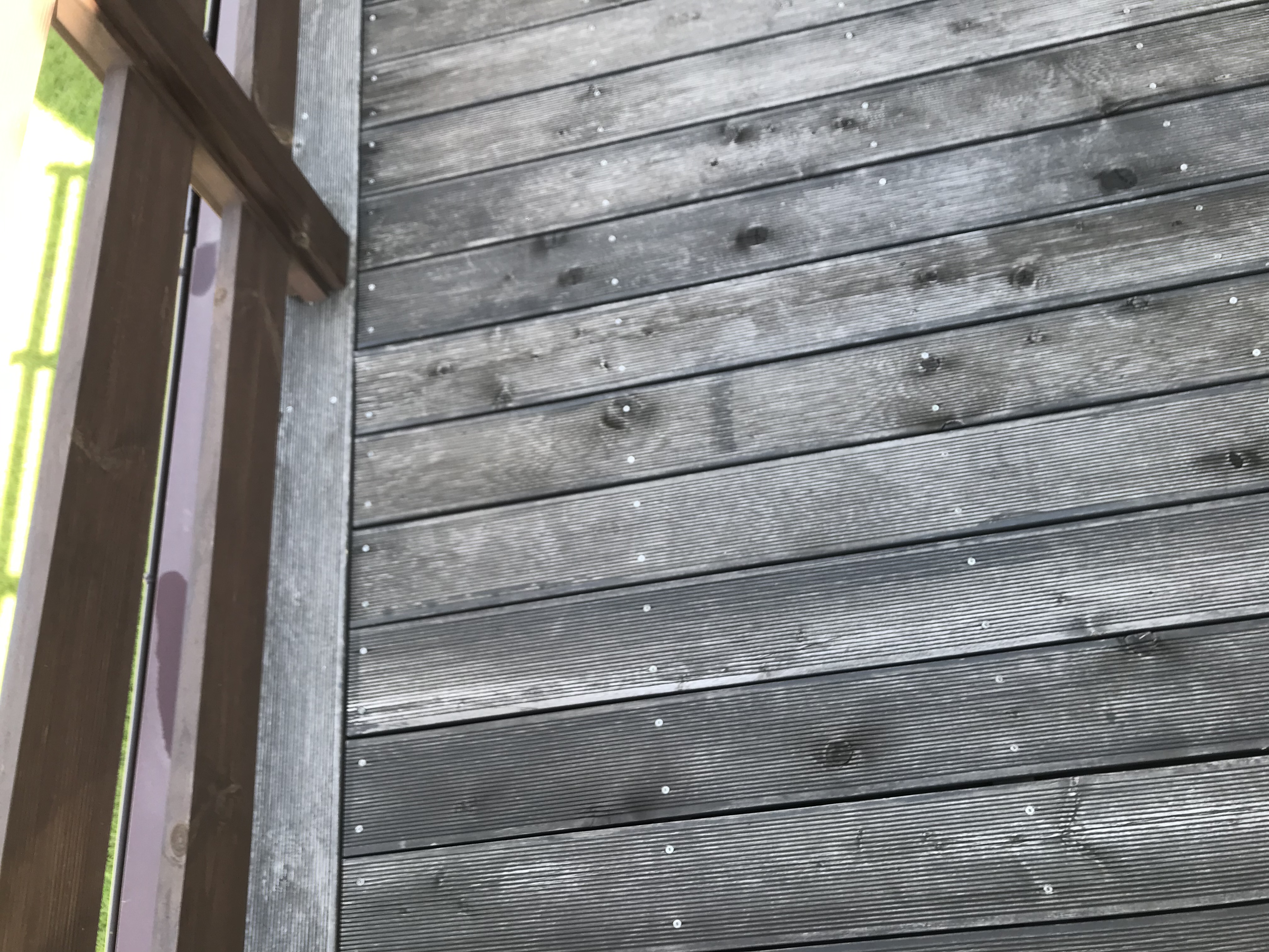

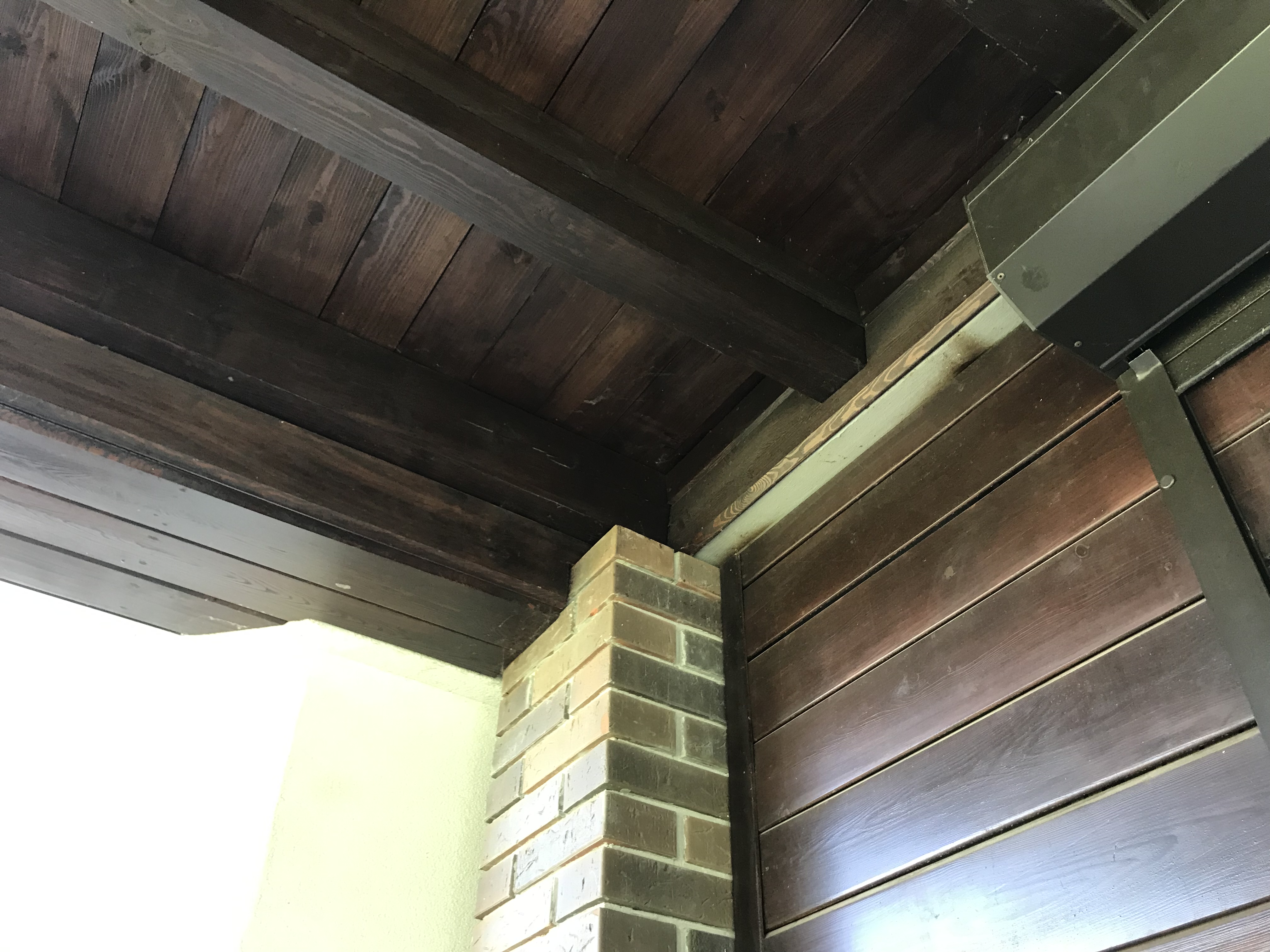

Tarantino Опубліковано: 6 червня 2019 Поділитись Опубліковано: 6 червня 2019 У меня крыша террасы оторвана от дома тоже. По пертметру швеллер (у меня крыша террасы - это пол балкона ещё). В швеллера вставлены балки и по ним сплошная обрешётка. Сверху на лаги постелена террасная доска. Столбик примыкающий к дому не полный, а буквой П. В столбиках конечно труба квадратная Швеллера обшиты планкеном, их почти не видно. Ваша конструкция чем-то напоминает мою, кроме того что она с одного торца приподнята. Думаю абсолютно жизнеспособна Посилання на коментар Поділитися на інших сайтах More sharing options...

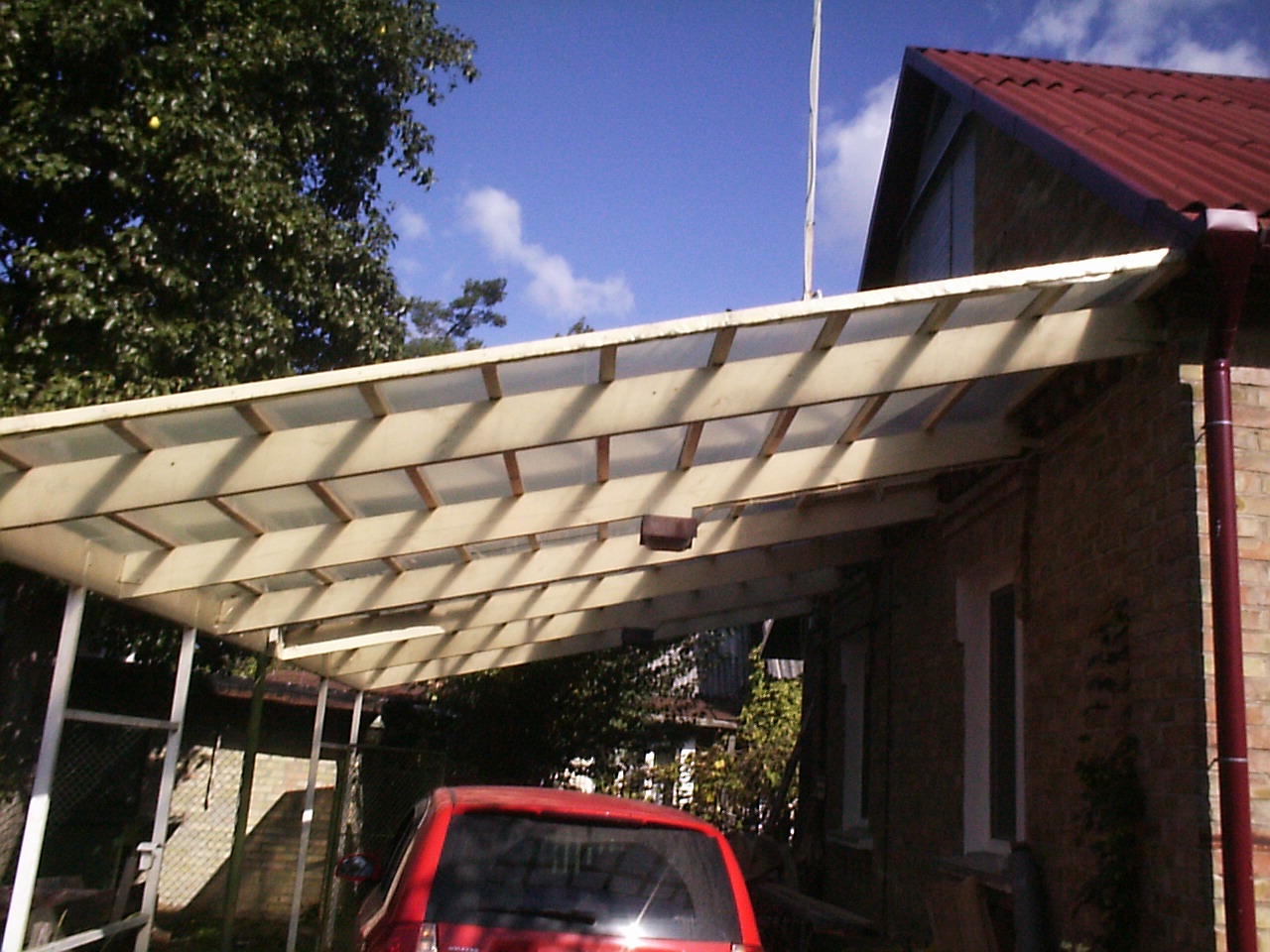

baroleks Опубліковано: 6 червня 2019 Поділитись Опубліковано: 6 червня 2019 Краще переграти конструктив тераси на щось по типу такого Посилання на коментар Поділитися на інших сайтах More sharing options...
#roofinspector Опубліковано: 7 червня 2019 Поділитись Опубліковано: 7 червня 2019 Насколько имеет право на жизнь вот такая конструкция? Вполне имеет. Так и хотел предложить 1 Посилання на коментар Поділитися на інших сайтах More sharing options...

jenkins Опубліковано: 7 червня 2019 Поділитись Опубліковано: 7 червня 2019 Лучше все таки конструктив по подобии поста 8 или 10, поскольку такой конструктив имеет жесткость покрытия сам по себе вне зависимости от столбиков. Без раскосов жесткость конструкции будет обеспечена в большей мере устойчивостью столбиков, они будут испытывать в том числе и изгибающие\наклонные силы, тоесть захотят "разъехатся", и в этом случае крайне желательно иметь металлический стержень внутри столбов, например трубу, к которой можно будет хорошо прикрепить конструкцию покрытия. Так же не надо забывать о ураганном ветре, так как открытая площадка имеет парусность снизу, т.е. покрытие может поднять вверх - надо прикрепить само покрытие к столбикам. 2 Посилання на коментар Поділитися на інших сайтах More sharing options...

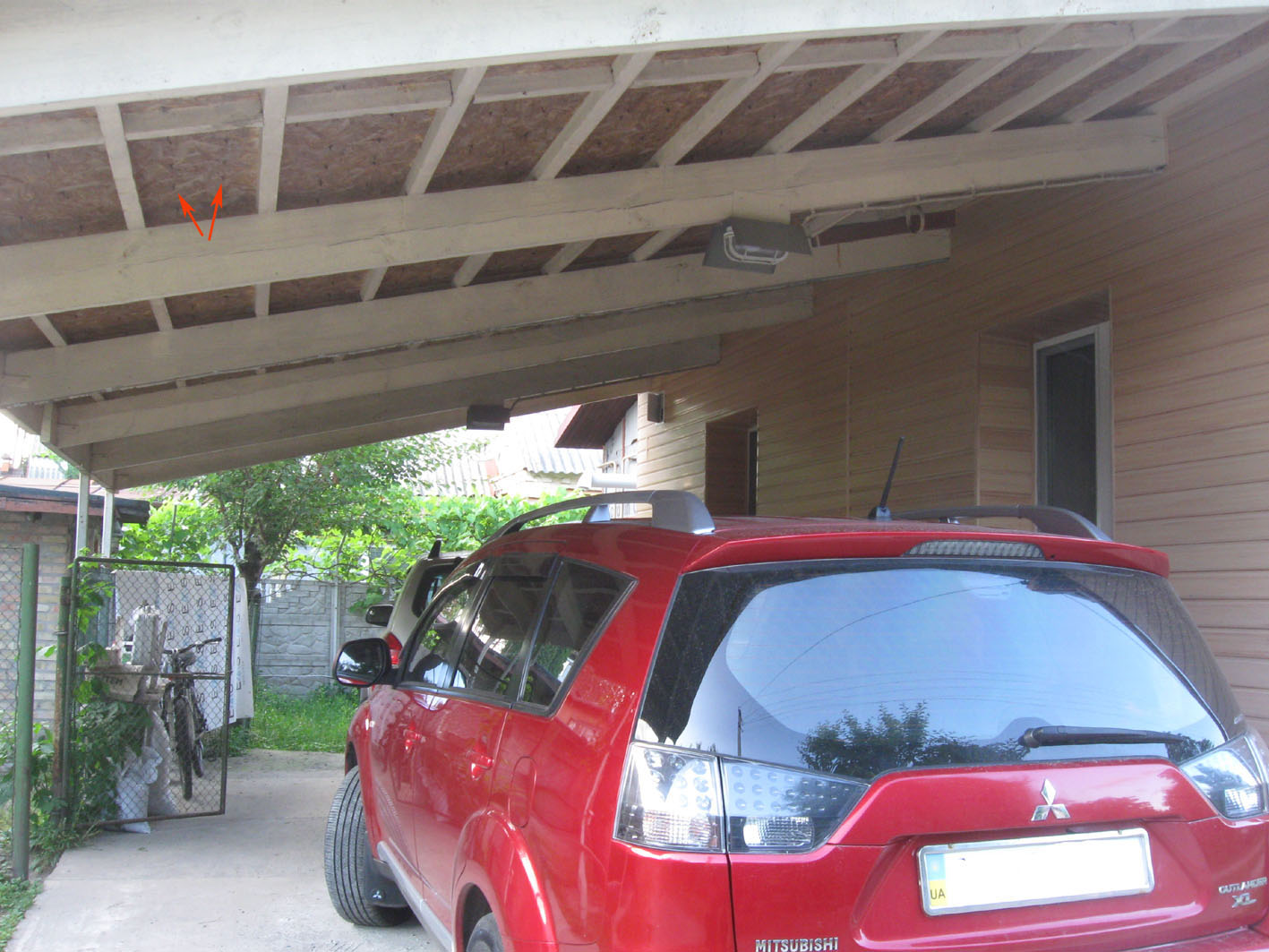

windyhead Опубліковано: 7 червня 2019 Поділитись Опубліковано: 7 червня 2019 Покрытие - битумка по ОСБ-15 гвозди вылезут наружу Посилання на коментар Поділитися на інших сайтах More sharing options...
InSAn Опубліковано: 8 червня 2019 Автор Поділитись Опубліковано: 8 червня 2019 гвозди вылезут наружу Не понял - почему они должны вылезти? Добавлено через 2 минуты А, понял! Нашел Вашу тему - https://www.stroimdom.com.ua/forum/showthread.php?t=215329 Посилання на коментар Поділитися на інших сайтах More sharing options...
Владимир В. Опубліковано: 8 червня 2019 Поділитись Опубліковано: 8 червня 2019 Брус 200мм на 5м - норм? Не понял - почему они до лжны вылезти? Лет ... надцать назад делал навес, немного похож по предлагаемому конструктиву ... Планировался металл, но переиграли ... Под битумкой уже лет семь и ... гвозди на месте ... : 1 Посилання на коментар Поділитися на інших сайтах More sharing options...

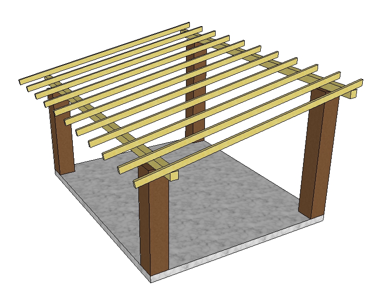

InSAn Опубліковано: 8 червня 2019 Автор Поділитись Опубліковано: 8 червня 2019 Решил как-то так... Прошу критики. Посилання на коментар Поділитися на інших сайтах More sharing options...
windyhead Опубліковано: 8 червня 2019 Поділитись Опубліковано: 8 червня 2019 Под битумкой уже лет семь и ... гвозди на месте ... : гвозди на месте а вот жестянки нет, что уменьшает срок службы смотри разлохмаченная передняя грань Добавлено через 1 минуту Решил как-то так... Прошу критики. не все материалы представленные на рынке использованы, камень есть, металл есть, дерево есть, нужно добавить что-то еще из пластика Посилання на коментар Поділитися на інших сайтах More sharing options...
InSAn Опубліковано: 8 червня 2019 Автор Поділитись Опубліковано: 8 червня 2019 не все материалы представленные на рынке использованы, камень есть, металл есть, дерево есть, нужно добавить что-то еще из пластика Считаете, что можно обойтись одним деревом или металлом? Посилання на коментар Поділитися на інших сайтах More sharing options...
Владимир В. Опубліковано: 8 червня 2019 Поділитись Опубліковано: 8 червня 2019 гвозди на месте а вот жестянки нет, что уменьшает срок службы смотри разлохмаченная передняя грань Вот вот! Стропилка моя,битумка от "других", говорил умникам за жестянку, листогиб рядом, но с детьми спорить себе дороже ... Грань ещё живая, но скоро будет "готова" ... ! Показал повреждения ... пока молчат ...:D! Посилання на коментар Поділитися на інших сайтах More sharing options...
