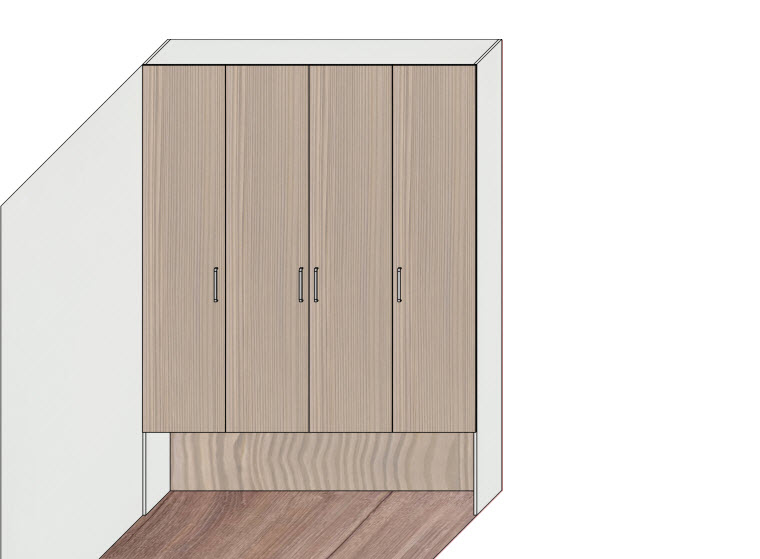

Borisg Опубліковано: 24 травня 2019 Поділитись Опубліковано: 24 травня 2019 Интересная идея. Я бы предложил конструкцию с боковыми стенками до пола, то есть шкаф не подвешен, а стоит на полу, но мы имеем нишу для разных нужных вещичек. Таким образом мы уходим от сложностей связанных с чисто подвесным вариантом, хотя это и не так эффектно выглядит. 1 Посилання на коментар Поділитися на інших сайтах More sharing options...

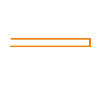

mitrae Опубліковано: 24 травня 2019 Автор Поділитись Опубліковано: 24 травня 2019 Интересная идея. Я бы предложил конструкцию с боковыми стенками до пола, то есть шкаф не подвешен, а стоит на полу, но мы имеем нишу для разных нужных вещичек. Таким образом мы уходим от сложностей связанных с чисто подвесным вариантом, хотя это и не так эффектно выглядит. [ATTACH]659789[/ATTACH] Мне кажется это должно быть похоже на монтаж стола-подоконника. Как-то ж его делают от стены до стены без нижних опор. Трубу там что ли протягивают и на нее уже крепят? Или может по периметру сдалать углубление усиленное металлопрофилем и вставить нижнюю полку(основу) туда? Посилання на коментар Поділитися на інших сайтах More sharing options...
mitrae Опубліковано: 24 травня 2019 Автор Поділитись Опубліковано: 24 травня 2019 Ха, таки нашел видео как такое делают. Хватает обычных уголков по периметру. Вроде ниче сложного. Посилання на коментар Поділитися на інших сайтах More sharing options...
