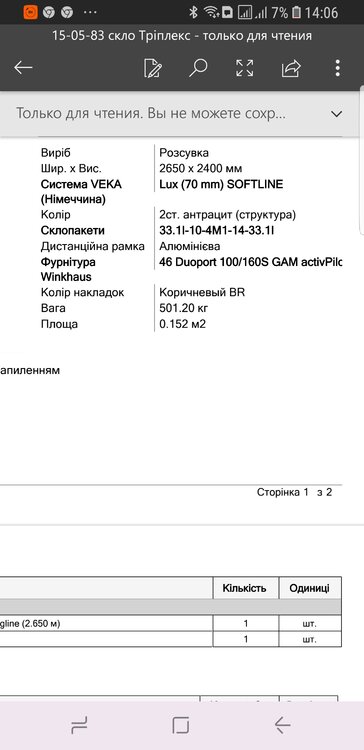

Оксна Опубліковано: 16 травня 2019 Поділитись Опубліковано: 16 травня 2019 (змінено) Добрый день. Прошу совет по выбору раздвижки. Размер проема 2.65 м × 2.40 м. Нужны енергозберегающие окна. Цвет серый. Есть два предложения. Рассмотрю еще варианты. Змінено 16 травня 2019 користувачем Оксна Посилання на коментар Поділитися на інших сайтах More sharing options...
Алік Опубліковано: 16 травня 2019 Поділитись Опубліковано: 16 травня 2019 В первом варианте настораживает армирование, во втором почему-то не газонаполненные стеклопакеты. Гм, 27+ тысяч за раздвижку из Синего в 2-стороннем антраците - дайте две! 1 Посилання на коментар Поділитися на інших сайтах More sharing options...
Оксна Опубліковано: 16 травня 2019 Автор Поділитись Опубліковано: 16 травня 2019 В первом варианте настораживает армирование, во втором почему-то не газонаполненные стеклопакеты. Тонкое армирование в первом? Добавлено через 3 минуты Гм, 27+ тысяч за раздвижку из Синего в 2-стороннем антраците - дайте две! Это дорого или дешево :unknown:??? Посилання на коментар Поділитися на інших сайтах More sharing options...
Алік Опубліковано: 16 травня 2019 Поділитись Опубліковано: 16 травня 2019 Ну, я бы применил 2 мм с двойными загибами. Антрацит да ещё "в массе" удержать от деформации очень непросто. Добавлено через 1 минуту дешево Очень дёшево, даже слишком. Боюсь, что-то Вам забыли посчитать. Посилання на коментар Поділитися на інших сайтах More sharing options...

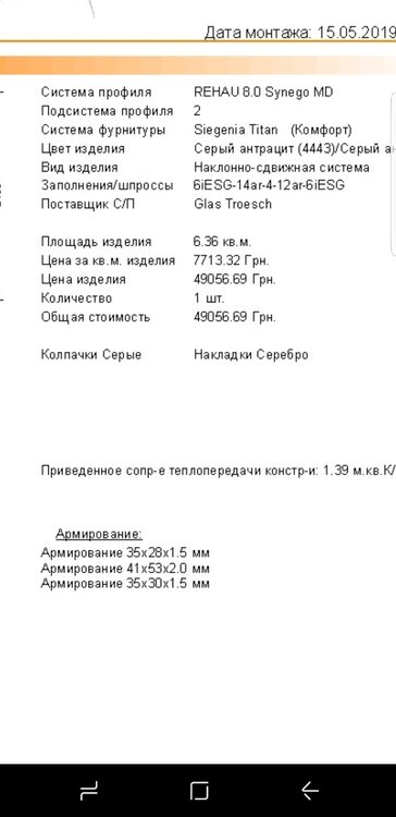

Оксна Опубліковано: 16 травня 2019 Автор Поділитись Опубліковано: 16 травня 2019 Очень дёшево, даже слишком. Боюсь, что-то Вам забыли посчитать. Это я предложение по глухому окну выложила, а так 49тис... как цена? Добавлено через 5 минут Исправила вложение. Какой вариант лучше, если оба с аргоном? Посилання на коментар Поділитися на інших сайтах More sharing options...
Алік Опубліковано: 16 травня 2019 Поділитись Опубліковано: 16 травня 2019 49 уже ближе к теме. Синего всё-таки 80 мм система, а у Веки только 70 мм ширина профиля. Посилання на коментар Поділитися на інших сайтах More sharing options...
ViknaStar Опубліковано: 16 травня 2019 Поділитись Опубліковано: 16 травня 2019 В обоих вариантах обязательно теплая дистанция в стеклопакетах, у Вас большая площадь остекления и что бы избежать вероятного выпадения конденсата лучше алюминиевую дистанцию заменить на полимерную (теплую). Армирование как уже сказали от 2 мм. Посилання на коментар Поділитися на інших сайтах More sharing options...
Канталь-Киев Опубліковано: 17 травня 2019 Поділитись Опубліковано: 17 травня 2019 49 уже ближе к теме. Синего всё-таки 80 мм система, а у Веки только 70 мм ширина профиля. У Веки есть и 82-я ширина профиля. Посилання на коментар Поділитися на інших сайтах More sharing options...
Яло Опубліковано: 17 травня 2019 Поділитись Опубліковано: 17 травня 2019 Не закаленный триплекс 3.3. по прочности, как закаленная 4-ка. Но при этом триплекс дороже. Я бы в такие стеклопакеты ставила стекла с закалкой, а не триплекс 3.3. И, вообще, подобный стеклопакет (с такими размерами) - очень не надежный. При таких размерах нужна дистанции 14-16мм минимум), а в такой системе использовать такой широкий стеклопакет не получится. Если бы ширина секлопакета была до 1м(+\-), то и 32мм со стеклами 4мм можно было бы использовать. Уточните, какая именно система учтена. Есть автоматическое и ручное управление (автомат/полуавтомат) и учтена ли двухстороння ручка с замком. 1 Посилання на коментар Поділитися на інших сайтах More sharing options...

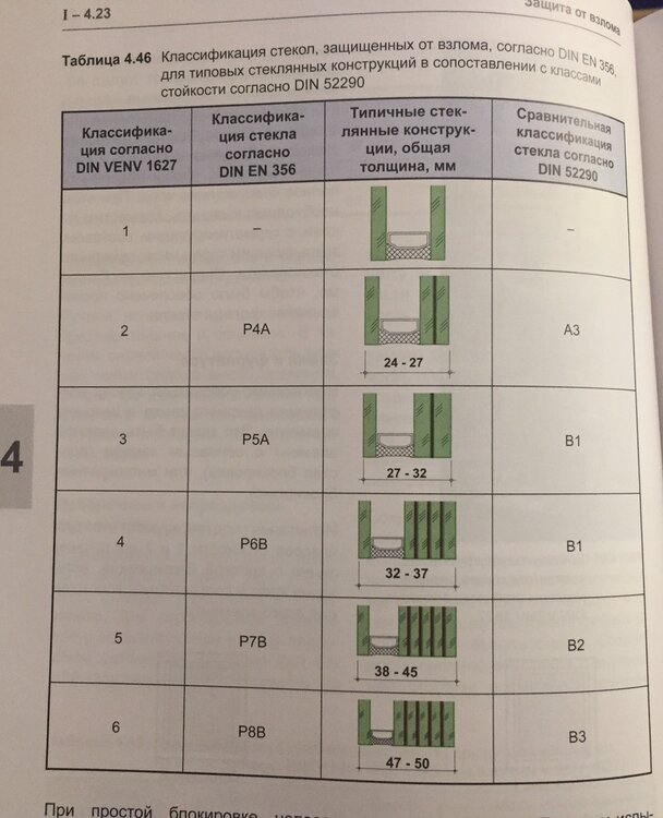

ViknaStar Опубліковано: 17 травня 2019 Поділитись Опубліковано: 17 травня 2019 Не закаленный триплекс 3.3. по прочности, как закаленная 4-ка. Спорное утверждение… Все зависит от задач которые необходимо решить, если задача защита от взлома, то предпочтительнее триплекс, если защита от вандализма тогда каленное стекло. Прорубить отверстие в триплексе, что бы залезьте вовнутрь нужно куда больше времени чем, поставить к каленому стеклу крестовидную отвертку и ударить по нему молотком. 1 Посилання на коментар Поділитися на інших сайтах More sharing options...
Яло Опубліковано: 17 травня 2019 Поділитись Опубліковано: 17 травня 2019 Спорное утверждение… Все зависит от задач которые необходимо решить, если задача защита от взлома, то предпочтительнее триплекс, если защита от вандализма тогда каленное стекло. Прорубить отверстие в триплексе, что бы залезьте вовнутрь нужно куда больше времени чем, поставить к каленому стеклу крестовидную отвертку и ударить по нему молотком. Для того, что бы забраться внутрь помещения, стекла бьют крайне редко, тем более такое большое уж точно для этих целей бить не будут. Хотя бы потому, что вандалы не знают - закаленное оно или нет. Бить незакаленное стекло - себе же дороже. В больших стеклопакетах используют безопасные стекла, что бы обезопасить прежде всего себя от случайного удара. Ну, и при монтаже как-то спокойнее. А тут как раз лучше всего подойдет закалка. Незакаленный триплекс хоть и не рассыпется, но все же легко может треснуть. От того же случайного удара с улицы или из помещения. И вовсе это не спорное утверждение, а правда. 3.3. по прочности, как 4мм закаленное. Мне лень сейчас искать доказательства. Хотите - сами найдите к какому классу защиты относится то или иное стекло. Триплекс 4.4. незакаленный по прочности, как 6мм закаленное. 1 Посилання на коментар Поділитися на інших сайтах More sharing options...
Алік Опубліковано: 17 травня 2019 Поділитись Опубліковано: 17 травня 2019 3.3. по прочности, как 4мм закаленное... Триплекс 4.4. незакаленный по прочности, как 6мм закаленное. Я даже больше скажу, как обычные 4 и 6 мм, соответственно. Но для проникновения нужно ещё прорезать отверстие, да. Посилання на коментар Поділитися на інших сайтах More sharing options...
ViknaStar Опубліковано: 17 травня 2019 Поділитись Опубліковано: 17 травня 2019 Еще раз хочу сказать, стеклопакет подбирается в зависимости от задач, которые необходимо решить! Не думаю, что заказчик хочет решить задачу, что бы Вам при «монтаже как-то было спокойнее». Если стоит задача безопасности, что бы человек ни поранился, от столкновения со стеклом, то с этой задачей справляются и триплекс и каленное и это стандартный тест устойчивость к динамическим нагрузкам (EN 1629). Если стоит задача обеспечить защиту от взлома, особенно если мы говорим с Вами о подтвержденной противовзломности класса RC2, то здесь только триплекс, классом не ниже P4A! Посилання на коментар Поділитися на інших сайтах More sharing options...
Алік Опубліковано: 17 травня 2019 Поділитись Опубліковано: 17 травня 2019 На видео угол рамы по шву лопнул. Посилання на коментар Поділитися на інших сайтах More sharing options...
ViknaStar Опубліковано: 17 травня 2019 Поділитись Опубліковано: 17 травня 2019 Понятия не имею, какой профиль на этом видео, речь в данном случаи о стеклопакете и стекле, а вот стекло на этом видео как раз можно по наклейке определить, что классом оно P4A. Посилання на коментар Поділитися на інших сайтах More sharing options...
Яло Опубліковано: 17 травня 2019 Поділитись Опубліковано: 17 травня 2019 Еще раз хочу сказать, стеклопакет подбирается в зависимости от задач, Еще раз пытаюсь Вам донести, что такие большие стеклопакеты ни один вор не станет пытаться разбить! В окна - пожалуйста, но не махину, высотой в 2 с лишним мера. Чем больше стеклопакет, тем легче разбить и тем больше размер битых кусков. Так что в данном случае эта задача вообще не должна рассматриваться. А при монтаже могут пострадать и не только монтажники. Так что да - мне спокойнее. Это подсудное дело. И не важно, кто пострадает и когда именно. Закаленное стекло в 4мм выдерживает 45кг мягкого удара. А триплекс разобьется так же быстро, как обычно стекло. Просто не рассыпется сразу, а будет висеть на пенке. Сколько минут оно так привесит - фиг его знает. Посилання на коментар Поділитися на інших сайтах More sharing options...
ViknaStar Опубліковано: 17 травня 2019 Поділитись Опубліковано: 17 травня 2019 Если Вы можете взять ответственность за действие воров и решить, что он будет делать, а что нет, то это Ваше право. Мы подходим к вопросу безопасности нашего клиента системно и комплексно и придерживаемся всех украинских и европейских стандартов по безопасности. Посилання на коментар Поділитися на інших сайтах More sharing options...
