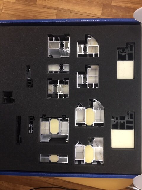

floyd_od Опубліковано: 15 травня 2019 Поділитись Опубліковано: 15 травня 2019 Собираюсь менять двери в доме в Одессе. Тамбура нет и не будет. После чтения форума думаю о дверях от Фенестры, но самая простая в исполнении термо с покраской и фрезеровкой с двух сторон выходит ~1100 EUR Стоимость для меня кусается. Читал про альтернативы но получается если мы говорим об аналогичной теплоизоляции двери, то в эти деньги альтернатив как бы и нет. Но, вопрос насколько мне в Одессе нужна такая теплая дверь? Морозы -15 у нас редкость (максимум 3-4 дня в году ). Насколько вероятны проблемы с конденсатом, и обмерзанием с дерями которые наши производители позиционируют как наружные для дома? Из того что рядом смотрю на Страж Proof. Пишут что полотно и коробка с терморазрывом, но нормального разреза коробки так и не увидел, везде в образцах только кусок из середины коробки, и там получается вата 50мм чс ребрами жесткости (мостики холода, но потом идет 20мм XPS), как это оформленно на ребре двери и как устроена коробка так и не понял, а продавци там где я был не захотели объяснять или не знали. По деньгам выходит до 700 баксов. Вопрос, поимею ли я проблемы с конденсатом и обмерзанием с такой дверью. В доме установлена ПВУ с рекуперацией, так что избыточной влажности в помещении не будет. В частном доме никогда не жил, так что о проблеме конденсата на двери, знаю только с этого форума Еще момент есть, дверь на солнечной стороне, и балкон над дверью до мая месяца не перекрывает солнечные лучи полностью. Фото в сообщении от начала апреля. Здесь на форуме резонно говорят что теплоизоляция дома должна быть сбалансированна. На данный момент дом не утеплен, построен из газобетона D400 400мм. Окна, с однокамерными пакетами, но типа "энергосберегающими". Как вишенка на торте не утепленные перемычки над окнами и армпояса. Перекрытие на холодный чердак 250мм в перекрест. Утеплять пока не буду, а там посмотрим.. Я боюсь что при данных вводных я не почувствую "всей прелести" Фенестровской двери Как вариант думал если будут проблемы, позхже добавить внутреннюю деревянную дверь, но хотелось бы этого избежать, так как в прихожей будет неудобно при двери открывающейся внутрь. Посилання на коментар Поділитися на інших сайтах More sharing options...

El Porte Опубліковано: 17 травня 2019 Поділитись Опубліковано: 17 травня 2019 Из того что рядом смотрю на Страж Proof. Пишут что полотно и коробка с терморазрывом, но нормального разреза коробки так и не увидел, везде в образцах только кусок из середины коробки, и там получается вата 50мм чс ребрами жесткости (мостики холода, но потом идет 20мм XPS), как это оформленно на ребре двери и как устроена коробка так и не понял, а продавци там где я был не захотели объяснять или не знали. По деньгам выходит до 700 баксов. Вопрос, поимею ли я проблемы с конденсатом и обмерзанием с такой дверью. Мы работаем со Страж Proof, можем сказать, что термомост только на полотне, коробка просто утеплена плотной минеральной ватой Термолайф фасад. Для наших зим вполне достаточно. Посилання на коментар Поділитися на інших сайтах More sharing options...
floyd_od Опубліковано: 17 травня 2019 Автор Поділитись Опубліковано: 17 травня 2019 Рекомендую обратить ваше внимание на двери Херманн. Они имеют все международные сертификаты. В стандарте идет защита от взлома RC2. Имеет терморазрыв в алюминиевой коробке и стальном полотне. Замок с 5ти точечным запиранием. vorota.in.ua/dveri/vkhodnye-elitnye Есть акционное предложение на некоторые мотивы. Цена на дверь Thermo 65 (толщина полотна 65 мм) от 1343 евро. Херманн как я понял открываются внутрь, а мне необходимо наружу Добавлено через 1 минуту Мы работаем со Страж Proof, можем сказать, что термомост только на полотне, коробка просто утеплена плотной минеральной ватой Термолайф фасад. Для наших зим вполне достаточно. Т.е. конденсата или промерзания по краю коробки нет? Добавлено через 2 минуты Нигде не увидел как организован термразрыв по краю дверного полотна у них. Везде только кусок из середины полотна в образцах показывают.. Блин, ну в чем проблема две квадратных трубы через теплоизолятор склеить :-D Посилання на коментар Поділитися на інших сайтах More sharing options...

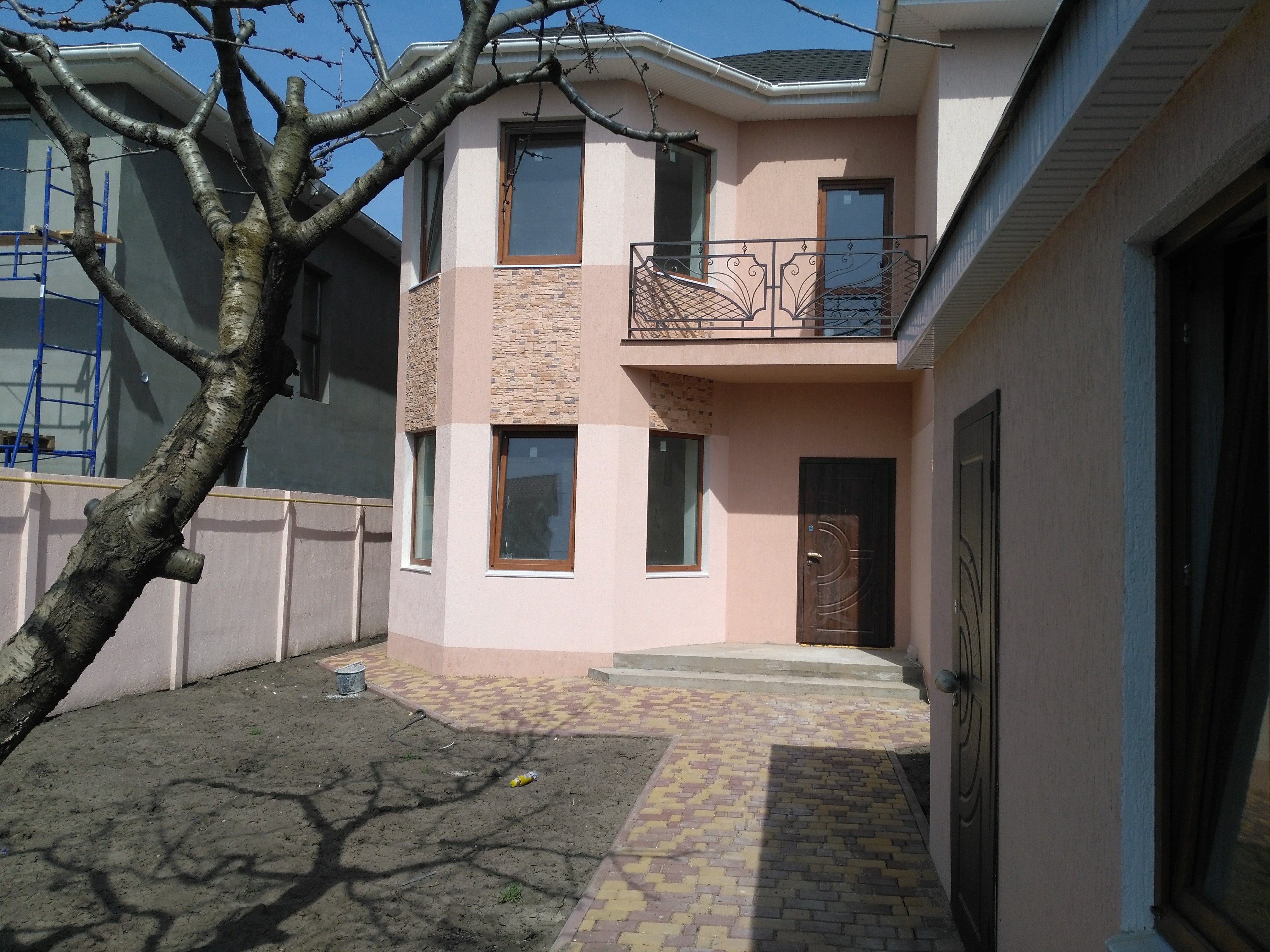

El Porte Опубліковано: 17 травня 2019 Поділитись Опубліковано: 17 травня 2019 Т.е. конденсата или промерзания по краю коробки нет? У нас были объекты, где в коттедже 4 двери пруфф, 2 из которых со стеклопакетами и все двери без тамбуров. Получали от клиентов только положительную обратную связь Посилання на коментар Поділитися на інших сайтах More sharing options...
