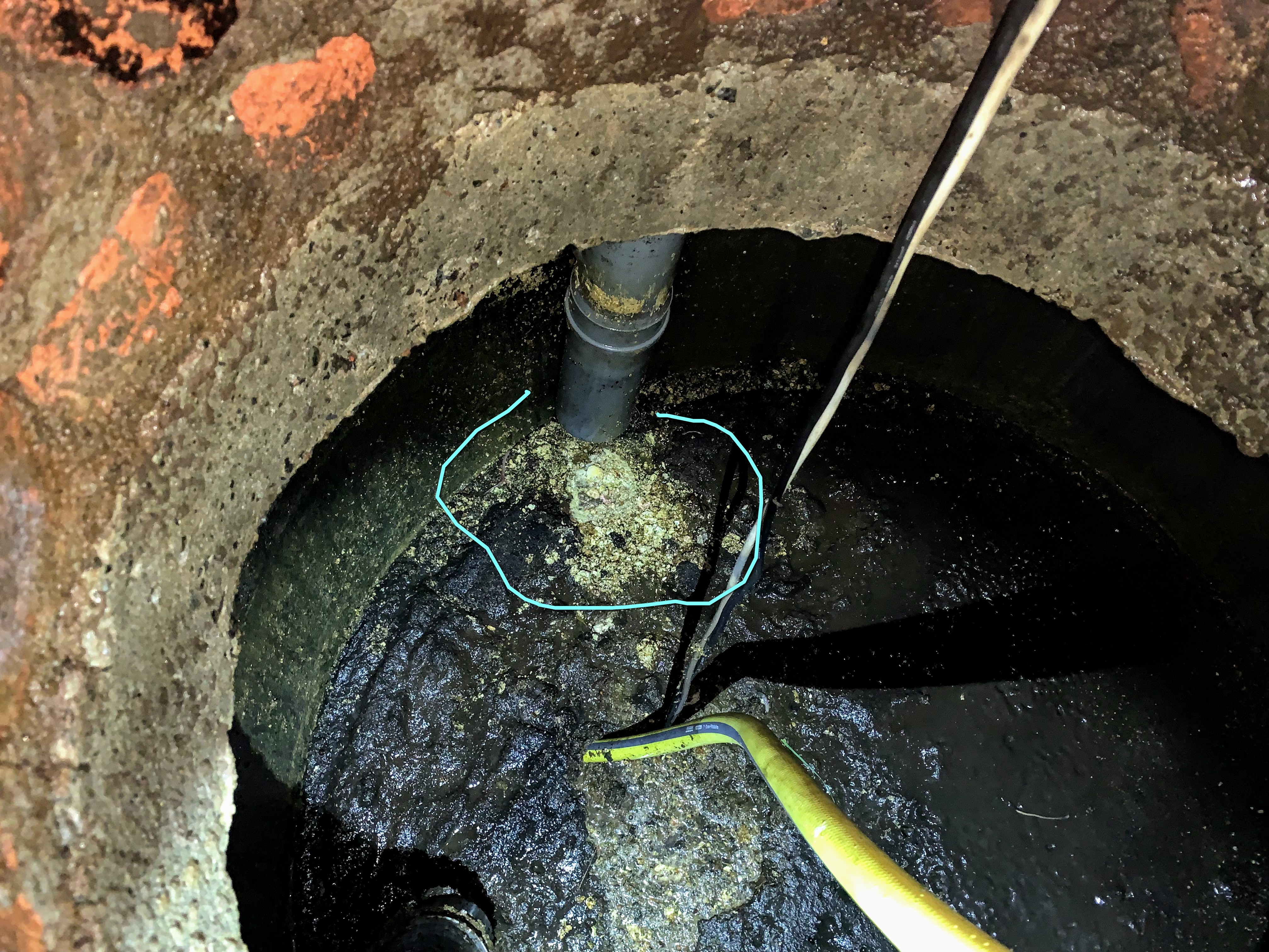

acea Опубліковано: 13 травня 2019 Поділитись Опубліковано: 13 травня 2019 Столкнулся с проблемой-на входе в первую яму септика Т-образная труба забилась. Забилась каким-то веществом,похожим как в чайнике накипь. Пробил я это дело. Но вопросы: 1. Что это за субстанция? Почему образовалась? 2. Чем оно растворяется? 3. Что лить в трубы для профилактики таких заторов и для профилактики образования слизи на внутр.поверхности трубы? Фото есть. Можно ли сюда выкладывать такие "шедевры"? Посилання на коментар Поділитися на інших сайтах More sharing options...
naupv Опубліковано: 14 травня 2019 Поділитись Опубліковано: 14 травня 2019 Столкнулся с проблемой-на входе в первую яму септика Т-образная труба забилась. Забилась каким-то веществом,похожим как в чайнике накипь. Пробил я это дело. Но вопросы: 1. Что это за субстанция? Почему образовалась? 2. Чем оно растворяется? 3. Что лить в трубы для профилактики таких заторов и для профилактики образования слизи на внутр.поверхности трубы? Фото есть. Можно ли сюда выкладывать такие "шедевры"? 4 Снять нахрен тот ненужный тройник. 1 Посилання на коментар Поділитися на інших сайтах More sharing options...
acea Опубліковано: 14 травня 2019 Автор Поділитись Опубліковано: 14 травня 2019 без шуток-тройник не нужен? Читал в книжке про септики-вроде ставят Посилання на коментар Поділитися на інших сайтах More sharing options...
naupv Опубліковано: 15 травня 2019 Поділитись Опубліковано: 15 травня 2019 без шуток-тройник не нужен? Читал в книжке про септики-вроде ставят На входе не нужен (только вредит, картина на лицо по сбору жировых отложений), на переливе нужен. Посилання на коментар Поділитися на інших сайтах More sharing options...
acea Опубліковано: 15 травня 2019 Автор Поділитись Опубліковано: 15 травня 2019 На входе не нужен (только вредит, картина на лицо по сбору жировых отложений), на переливе нужен. на переливе тоже есть тройник. Насчет входа понял. Но такая ситуация за 9 лет первый раз. Не пойму почему? Осенью заглядывал в яму-все было нормально Посилання на коментар Поділитися на інших сайтах More sharing options...

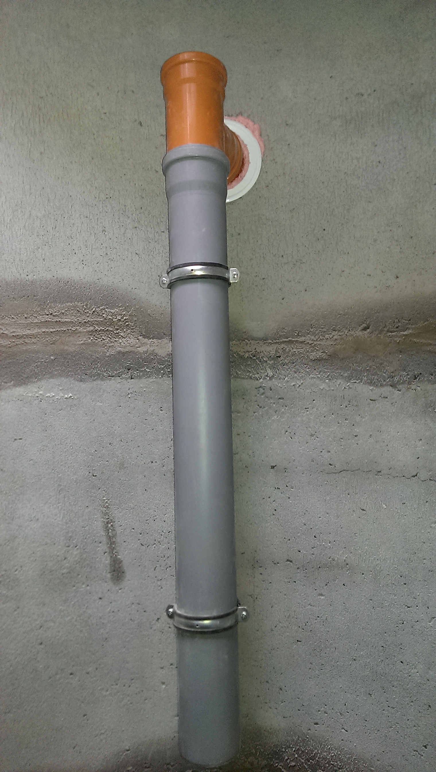

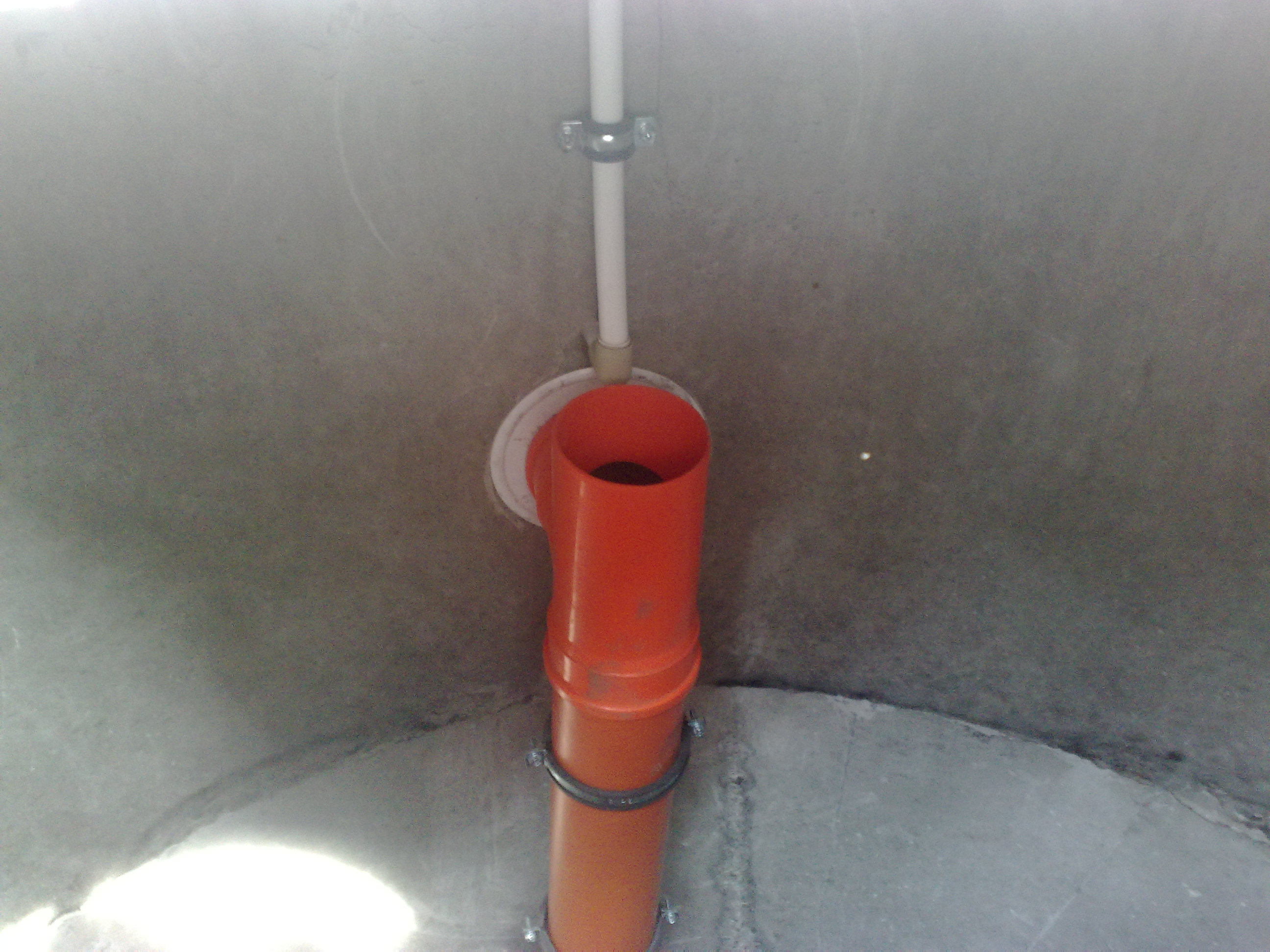

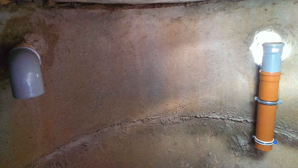

naupv Опубліковано: 16 травня 2019 Поділитись Опубліковано: 16 травня 2019 (змінено) Но такая ситуация за 9 лет первый раз. Вам просто повезло :D На переливе должен быть тройник с куском трубы. Вода должна переливаться с глубины 2/3 объема жидкости. Там самая чистая "жижа" Змінено 16 травня 2019 користувачем naupv Посилання на коментар Поділитися на інших сайтах More sharing options...

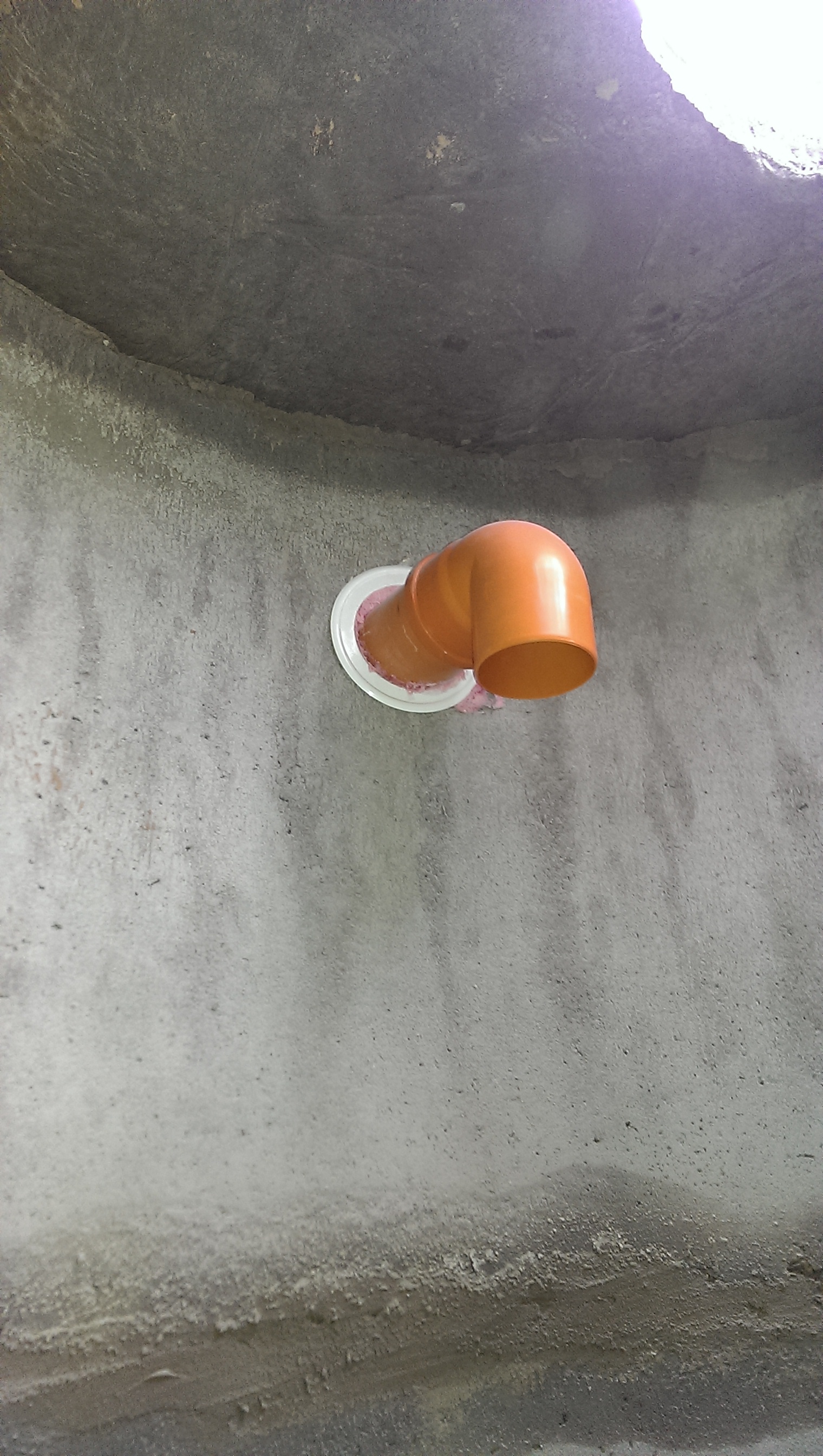

acea Опубліковано: 16 травня 2019 Автор Поділитись Опубліковано: 16 травня 2019 а вот какая разница между тройником на входе и коленом под 90 град на входе( как на Вашем фото) ? Посилання на коментар Поділитися на інших сайтах More sharing options...
naupv Опубліковано: 16 травня 2019 Поділитись Опубліковано: 16 травня 2019 а вот какая разница между тройником на входе и коленом под 90 град на входе( как на Вашем фото) ? Те углы в последствии были сняты. Посилання на коментар Поділитися на інших сайтах More sharing options...
