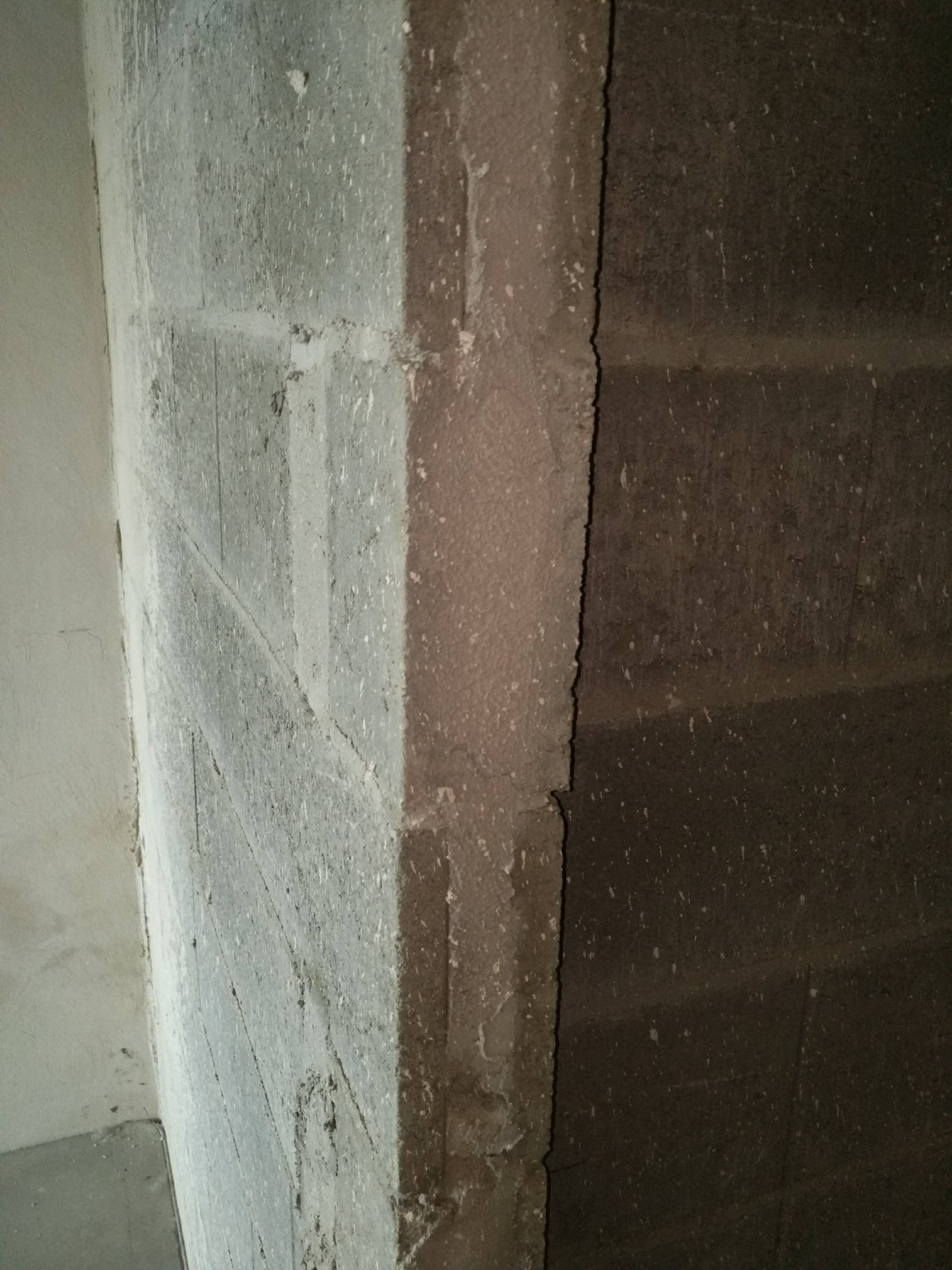

Необходимо переносить перегородки в квартире, новострой.
Сейчас перегородки из блоков, приложил фото. (пеноблок, газоблок?)
Стяжка уже сделана застройщиком.
1. Возможно ли использовать существующие блоки после демонтажа? или они будут разбиты? Тогда что лучше использовать для новых перегородок?
2. Можно ли новые перегородки ставить на стяжку, или стяжку нужно удалять в месте перегородки?
3. Как восстанавливать стяжку в местах где были перегородки?
Спасибо!
1. Судя по всему у вас перегородки из таких блоков shop.kovalska.com/catalog/stroitelnie-bloki/keramzitobetonnie/sb-pr-501120/. Если аккуратно снять то тожно и поставить назад. Если нет, то для лучшей звукоизоляции кирпич, если нет необходимости то газоблок, гипсокартон.
2. Я у себя газоблоки ставил на существующую стяжку, но сейчас бы удалял и ставил на основание плиты. Если кирпичная перегородка то однозначно удалять. Гипсокартон - не надо.
3. Раствор 1:4 (но цемент был 500 ))).
Так делал у себя.
