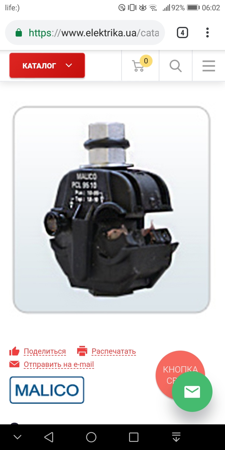

Переход прокалывающим зажимом. Себе делал орехами, потому что зажимы не вызывали доверия. Но сейчас в эпике нормальные есть.
Проход через стену в нержавеющей трубе (или стальной, или оцинкованной).
Для крепления вкрутить в стену штыиь с кольцои оцинкованный до твердого основания.

А Шо такое эти "орехи", и чем они отличаются от прокалывающих зажимов?
Еще интересно, какой из производителей не вызывал доверия, и как часто ими пользовались?
У731М
Ноунейм из Мегакабеля.
Один раз купил, внимательно рассмотрел и вернул - там одна пластина всего соединительная, прижим тоненьким пластиком... От греха подальше вернул.
Потому что прокалывающий на 16+ квадратов - нормальный был. А с 16 на тонкий провод - жуть.
Плюс еще прокалывающий на ВВГ должен быть совместим с медной жилой - чтобы там пластина была не алюминиевая. А такой еще надо поискать.
Спасибо, теперь буду знать, ну и читатели пусть знают что то что на фоте, это отвод не для СИПа а для голых алюминиевых проводов. Если его смазать ЦИАТИМом или графитной смазкой, то служить будет верой и правдой много лет.
А алюминиевых зубчатых прокалывающих пластин, в зажимах, я не видел даже у дешевых Е-некстов. Как правило, они все из латуни, а она совместима как с люминием, так и с медью.
Ну и из того что знаю - те же прокалывающие зажимы по народному и называются орехами.

А какой из Е-некстов подойдет из прокалывателей под мою задачу или сикам.

Да хотя бы такой
www.elektrika.ua/catalog/prokalyvauschie_zazhimy/prokalyvauschiy_zazhim_PCL_95_10_U/
Или любой другой, подходящий по сечению магистрали и отводов.
В дешевые обычно смазку не кладут, поэтому забейте его графиткой. Изоляцию с жилы отвода, так же как и с магистральной, не снимать. Момент затяжки - пока не оторвется затяжная головка болта.
А если такой?

Да хотя бы такой
Вроде бы как эти прокалывающие зажимы не все одинаковые. Одни предназначенные для соединения СИП с голым проводом воздушки, а вторыми как раз таки можно делать ответления( для ввода в дом или на освещения). Могут конструктивно отличаться. Имхо.
Из тех что я держал в руках, особых отличий не видел. Разве что материалом самих прокалывающих пластин, у более дорогих это латунь с покрытием, у дешевых - сталь.
А провода типа А , которыми выполнены воздушки, каГ бы и прокалывать нельзя, Вы ж нарушите их несущую способность. Другое дело провод АС (в нем несущую способность выполняет стальной оцинкованый сердечник), но я себе слабо представляю работу ЛЭП с АС, в каком ниудь селе или дачном кооперативе, сплошь и рядом побитую прокалывающими зажимами. Это будет что то похожее на ПВС без наконечников, зажатый винтом в клемме, только в более глобальных масштабах.
ЗЫ
И еше добавлю - там, по ссылочке, орех с сечением для отвода от 1,5 до 10 мм.кв. Кто нибудь видел СИП с сечением проводника 1,5 кв? Я нет. Накой тогда их выпускать?

Мне еще предложили кроме енекста на такой посмотреть
секам TTD 051 вот теперь в размышлении что брать.
Тю блин, Вы ж не жену себе выбираете :D, Шо есть, то и берите, не заморачивайтесь.
Я ж писал - смотрите на сечение магистрали и отводов. При Ваших 6 мм.кв. ток для них будет мизерным.
