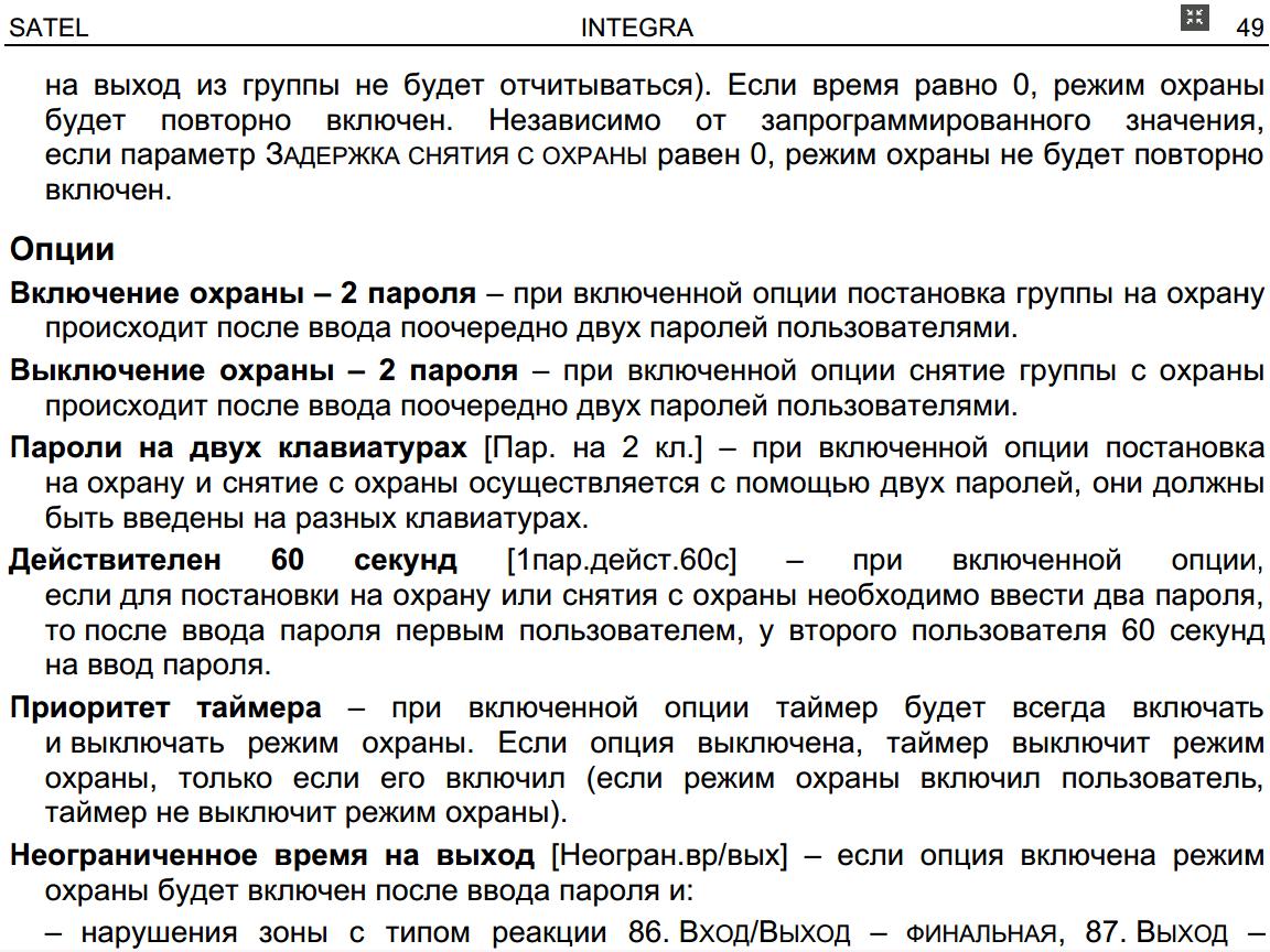

kram.elektrik Опубліковано: 8 травня 2019 Поділитись Опубліковано: 8 травня 2019 Всем доброй ночи. Подскажите, какой из охранных приборов поддерживает постановку/снятие шлефа двумя разными кодами? Т.е один и тот же шлейф ставят два пользователя, у каждого свой код. Друг без друга пользователи не могут поставить/снять шлейф. Вот такой трэшак Я придумал как это можно решить с ППК Орион. Шлейф ставим под круглосуточную охрану, без права снятия. Только сброс тревоги и восстановление нормы. Прописываем два кода к двум независимым реле управления и включаем н.о контакты реле последовательно между собой. Оба контакта должны зашунтировать объемник, геркон, не важно. Пользователи набирают свои коды и доступ в комнату открыт. Минус в том, что нет возможности контролировать состояние каждого реле. Ориентироваться можно только по звуку при наборе кодов на клаве. Второй способ более затратный. Поставить два независимых шифроустройства. Далее все по выше описанной схеме. Возможно кто-то подскажет оптимальное решение. Посилання на коментар Поділитися на інших сайтах More sharing options...

liman Опубліковано: 13 травня 2019 Поділитись Опубліковано: 13 травня 2019 ...такое подойдёт? Посилання на коментар Поділитися на інших сайтах More sharing options...
