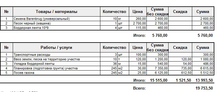

miccca Опубліковано: 8 травня 2019 Поділитись Опубліковано: 8 травня 2019 посмотрите пожалуйста на эту смету. нормальные ли расценки? мне кажется как то дороговато... Посилання на коментар Поділитися на інших сайтах More sharing options...
Газония Опубліковано: 8 травня 2019 Поділитись Опубліковано: 8 травня 2019 посмотрите пожалуйста на эту смету. нормальные ли расценки? мне кажется как то дороговато... Я бы сказал, что это подозрительно дешево. 2 Посилання на коментар Поділитися на інших сайтах More sharing options...
miccca Опубліковано: 8 травня 2019 Автор Поділитись Опубліковано: 8 травня 2019 может потому что Херсон... Посилання на коментар Поділитися на інших сайтах More sharing options...
Газония Опубліковано: 8 травня 2019 Поділитись Опубліковано: 8 травня 2019 может потому что Херсон... Ну тогда радуйтесь, но будьте бдительны. Контролируйте каждый шаг, чтоб не похоронить хорошие и дорогие семена. Кстати, упаковку семян тоже проверьте. После посева 1 кг у Вас должен остаться. 1 Посилання на коментар Поділитися на інших сайтах More sharing options...

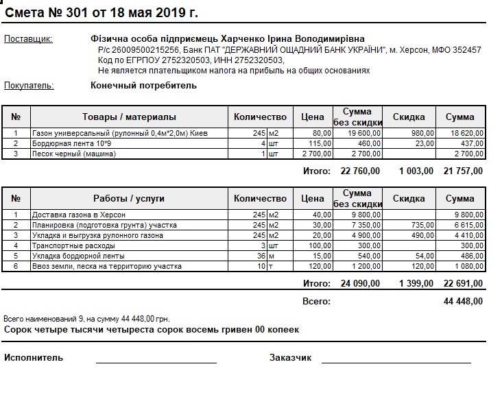

miccca Опубліковано: 18 травня 2019 Автор Поділитись Опубліковано: 18 травня 2019 ох и затянули мне эти по срокам. сказали что 30 июня прийдут. капец. уговаривают на рулонный ибо для херсона июнь будет жаркий, и посевной может не выжить. рулонный предложили Киевский какой то 100% мятлик (хорошо это или плохо?) я думал смесь разных лучше или как? цена 120 грн квадрат - это дорого (без укладки и подготовки)? Посилання на коментар Поділитися на інших сайтах More sharing options...
Газония Опубліковано: 18 травня 2019 Поділитись Опубліковано: 18 травня 2019 рулонный предложили Киевский какой то 100% мятлик (хорошо это или плохо?) я думал смесь разных лучше или как? цена 120 грн квадрат - это дорого (без укладки и подготовки)? 120 - дороговато. 100% мятлик - это не плохо. Важно, чтобы было 3-4 разных сорта. Но если это моносорт, то 120 - это просто надувательство. 1 Посилання на коментар Поділитися на інших сайтах More sharing options...
miccca Опубліковано: 18 травня 2019 Автор Поділитись Опубліковано: 18 травня 2019 Понял. Я если все же посевной, не поздно ли ещё садить? Посилання на коментар Поділитися на інших сайтах More sharing options...
miccca Опубліковано: 18 травня 2019 Автор Поділитись Опубліковано: 18 травня 2019 думаю может уже рулон? (( посмотрите прайс пожалуйста Посилання на коментар Поділитися на інших сайтах More sharing options...
Газония Опубліковано: 18 травня 2019 Поділитись Опубліковано: 18 травня 2019 думаю может уже рулон? (( посмотрите прайс пожалуйста Даже не знаю что сказать... В Вашем случае, рулон с доставкой обойдется в фантастические 28420 грн!!!! И это при том, что Вы не знаете в каком виде он доедет аж из Киева. А 10 кг хороших семян - 1600-1800 грн. Да еще 1-2 кг. останутся на подсев. Какие еще аргументы? Могу рассказать почему "газонщики" предпочитают рулон посевному газону. 1 Посилання на коментар Поділитися на інших сайтах More sharing options...
miccca Опубліковано: 18 травня 2019 Автор Поділитись Опубліковано: 18 травня 2019 обьясните...буду очень благодарен. я теоретически понимаю что по факту оно одно и тоже. Но я боюсь не справится с посевным и ждать его 2 года, по крайней мере они меня так "пугают"... у меня сейчас полностью выведен бурьян (второй год гирбициды туда пихаю). Полив Хантер с автоматикой, всё по уму. Почва подготовлена, осталось спланировать. Посилання на коментар Поділитися на інших сайтах More sharing options...
Газония Опубліковано: 19 травня 2019 Поділитись Опубліковано: 19 травня 2019 обьясните...буду очень благодарен. Тут все просто. "Газонщики" предпочитают рулон по нескольким причинам: проще; в бОльшем бюджете легче спрятать дополнительную прибыль; меньше ответственность. Т.к. даже если они все напартачат, рулон месяц точно проживет. А потом проще отбиться от заказчика: погода помешала; вы сами плохо ухаживали и т.д. 2 года???? Полный бред. Вас просто пытаются развести на дорогой рулон. Посевной - месяц-два. 1 Посилання на коментар Поділитися на інших сайтах More sharing options...
