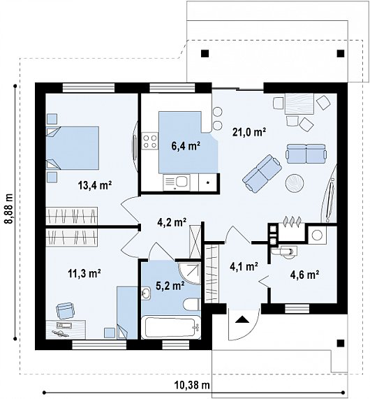

Narval Опубліковано: 7 травня 2019 Поділитись Опубліковано: 7 травня 2019 Задумался о постройке домика для родителей, чтоб перевезти поближе к себе. Имея опыт постройки своего дома и желание оптимизировать пришел к следующим мыслям, прошу дополнить покритиковать, посоветовать. Дом для двух человек но в дальнейшем хотябы для семьи 2 чел с ребенком. 1. Проект буду покупать типовой или адаптацию, чтоб потом не ломать голову над каждым вопросом. 2. Фундамент ленточный с полами по грунту (возможно посоветуете что либо оптимальние, может плита ребристая? 3.стены газоблок 375 д 300 или д400 4. Отопление радиаторами. Недорогая реализация. 5. Котел электрический, он же будет греть бойлер косвенного нагрева 150л. Поставлю последовательно, сначала брйлер отбирает тепло, потом байпас на лето, потом магистраль батарей с гребенкой. 6. Штукатурка фасада короед 7. входные двери и двери на терассу металлопластиковые. Мне они кажутся более теплыми, а бронированные в доме как по мне бестолковые, сигнализация надежнее. 8. Чердак холодный, перекрытие деревянное, утеплитель мин вата 300мм. 9.Вход на чердак с улицы по приставной лестнице, или все таки заморочится с входом из дома? 10. На пол ламинат, как более теплый материал чем плитка. 11. Камин минус, место там где он по плану стену выровняю По пункту отопления может проложить электрический теплый пол? 1 Посилання на коментар Поділитися на інших сайтах More sharing options...
shneider_vova Опубліковано: 7 травня 2019 Поділитись Опубліковано: 7 травня 2019 2) фундамент - по геологии 4) водяной теплый пол - думаю, будет дешевле, чем радиаторы, надо считать. Но тогда последовательно пускать бойлер нельзя, нужен смесительный узел тогда. 10) в зависимости от 4 Посилання на коментар Поділитися на інших сайтах More sharing options...
Narval Опубліковано: 7 травня 2019 Автор Поділитись Опубліковано: 7 травня 2019 2) фундамент - по геологии 4) водяной теплый пол - думаю, будет дешевле, чем радиаторы, надо считать. Но тогда последовательно пускать бойлер нельзя, нужен смесительный узел тогда. 10) в зависимости от 4 Геологию делать не буду, угв глубоко, грунт суглинок, впитывающая способность хорошая. По отоплению есть 2-3 лишних батареи это раз, второе делать водяной теплый пол неужели дешевле батарей? Посилання на коментар Поділитися на інших сайтах More sharing options...
shneider_vova Опубліковано: 7 травня 2019 Поділитись Опубліковано: 7 травня 2019 Геологию делать не буду, угв глубоко, грунт суглинок, впитывающая способность хорошая. По отоплению есть 2-3 лишних батареи это раз, второе делать водяной теплый пол неужели дешевле батарей? Думаю, труба+коллектор+работа в районе 300 грн/м2 1 Посилання на коментар Поділитися на інших сайтах More sharing options...
eam Опубліковано: 7 травня 2019 Поділитись Опубліковано: 7 травня 2019 4. Отопление радиаторами. Недорогая реализация. 5. Котел электрический, он же будет греть бойлер косвенного нагрева 150л. Если в планах топиться только электрикой и радиаторами то тогда котел вообще не нужен. Ну и т.к. цель - недорогая реализация то тогда дешевле и проще чем обычный бойлер на ГВ и электрические конвекторы под окна не найти 1 Посилання на коментар Поділитися на інших сайтах More sharing options...
Narval Опубліковано: 7 травня 2019 Автор Поділитись Опубліковано: 7 травня 2019 Если в планах топиться только электрикой и радиаторами то тогда котел вообще не нужен. Ну и т.к. цель - недорогая реализация то тогда дешевле и проще чем обычный бойлер на ГВ и электрические конвекторы под окна не найти В планах топить только электрикой. По конвекторам мне кажется они все таки пересушивают воздух (пережигают) или я не прав? Но таки да, правильная мысль, не надо циркуляционников. Посилання на коментар Поділитися на інших сайтах More sharing options...
eam Опубліковано: 7 травня 2019 Поділитись Опубліковано: 7 травня 2019 В планах топить только электрикой. По конвекторам мне кажется они все таки пересушивают воздух (пережигают) или я не прав? Нормальные конвекторы пересушивают не больше чем водяные батареи. Но таки да, правильная мысль, не надо циркуляционников. Более того, не надо вообще никаких труб для отопления - только для водопровода. Да и котел не нужен. А бойлеров можно несколько - и тогда и рециркуляция не нужна. Сплощная экономия и простота. 1 Посилання на коментар Поділитися на інших сайтах More sharing options...
gvozdi1 Опубліковано: 7 травня 2019 Поділитись Опубліковано: 7 травня 2019 Более того, не надо вообще никаких труб для отопления - только для водопровода. Да и котел не нужен. А бойлеров можно несколько - и тогда и рециркуляция не нужна. Сплощная экономия и простота. Смотря сколько кВт имеется на всю эту простоту. А то в морозы может захотеться не попроще, а покомфортнее... Посилання на коментар Поділитися на інших сайтах More sharing options...
Narval Опубліковано: 7 травня 2019 Автор Поділитись Опубліковано: 7 травня 2019 Смотря сколько кВт имеется на всю эту простоту. А то в морозы может захотеться не попроще, а покомфортнее... А в чем разница в расходе электроенергии при котле и конвекторах? Посилання на коментар Поділитися на інших сайтах More sharing options...
gvozdi1 Опубліковано: 8 травня 2019 Поділитись Опубліковано: 8 травня 2019 А в чем разница в расходе электроенергии при котле и конвекторах? Вы правы ничем. Я имел ввиду хватит ли вообще мощности Посилання на коментар Поділитися на інших сайтах More sharing options...
Narval Опубліковано: 8 травня 2019 Автор Поділитись Опубліковано: 8 травня 2019 Вы правы ничем. Я имел ввиду хватит ли вообще мощности Электричество не проблема, на такой дом надо минимум 5квт, буду делать 16 3ф. Посилання на коментар Поділитися на інших сайтах More sharing options...
xPavelx Опубліковано: 8 травня 2019 Поділитись Опубліковано: 8 травня 2019 Электричество не проблема, на такой дом надо минимум 5квт, буду делать 16 3ф. Кстати подключение подорожало в этом году. Около 4500грн/квт щас 9.Вход на чердак с улицы по приставной лестнице, или все таки заморочится с входом из дома? А какая кровля планируется ? С вальмовой так не получится Посилання на коментар Поділитися на інших сайтах More sharing options...
Narval Опубліковано: 8 травня 2019 Автор Поділитись Опубліковано: 8 травня 2019 Кстати подключение подорожало в этом году. Около 4500грн/квт щас А какая кровля планируется ? С вальмовой так не получится Кровля двускатка в этом проекте. Электричество незнал что так подорожало Город 3240 с ндс Село 4500 - только что проверил. Посилання на коментар Поділитися на інших сайтах More sharing options...

Скромный прораб Опубліковано: 8 травня 2019 Поділитись Опубліковано: 8 травня 2019 Задумался о постройке домика для родителей, чтоб перевезти поближе к себе. Имея опыт постройки своего дома и желание оптимизировать пришел к следующим мыслям, прошу дополнить покритиковать, посоветовать. 2. Фундамент ленточный, плита чернового пола с опиранием на цоколь 4. Отопление комбинированное, как самое комфортное и недорогое (не нужен смесительный узел и дорогая управляющая автоматика) - водяной ТП + конвекторы. Электрокотел самый простой, достаточно 3кВт, на прямуюю в пол, конвекторы по 0,5кВт под окнами. 5. Два бойлера - один для ванной, другой для кухни, под мойкой 9. Хороший вариант... 2 Посилання на коментар Поділитися на інших сайтах More sharing options...
Narval Опубліковано: 8 травня 2019 Автор Поділитись Опубліковано: 8 травня 2019 Самый зажиточный город, хули Даже богаче Киева :D Та да, сука. Самое интересное когда расказываешь - никто не верит. А тут цифровое подтверждение Добавлено через 3 минуты 2. Фундамент ленточный, плита чернового пола с опиранием на цоколь 4. Отопление комбинированное, как самое комфортное и недорогое (не нужен смесительный узел и дорогая управляющая автоматика) - водяной ТП + конвекторы. Электрокотел самый простой, достаточно 3кВт, на прямуюю в пол, конвекторы по 0,5кВт под окнами. 5. Два бойлера - один для ванной, другой для кухни, под мойкой 9. Хороший вариант... Спасибо. А что скажете по вопросу в качестве фундамента ребристой плиты 15см и 45 ребра с утепленной отмосткой? Теплый пол там же нужна гидрострелка, или электрокотел зарядить на регулировку температуры? Посилання на коментар Поділитися на інших сайтах More sharing options...
Скромный прораб Опубліковано: 8 травня 2019 Поділитись Опубліковано: 8 травня 2019 Спасибо. А что скажете по вопросу в качестве фундамента ребристой плиты 15см и 45 ребра с утепленной отмосткой? Теплый пол там же нужна гидрострелка, или электрокотел зарядить на регулировку температуры? Что сказать? Отношение к плитному фундаменту положительное, если... необходимо создать прочное основание на проблемных грунтах, как то - грунтовые воды расположены близко к поверхности земли, в условиях пучинистости грунта, на заболоченной местности.... Дорого. Оно нам надо?))) По ТП на прямую от котла. Никаких гидрострелок. Регулируется только температура теплоносителя по обратке (удобно тем, что это практически температура поверхности пола) копеечным реле температуры. Все. Больше того, у себя даже не заморачивался с отдельными контурами по помещениям, спокойно себе перходят из одной комнаты в другую (все по 67м, с шагом 200мм, всего 7 контуров на 98м2), поэтому у меня на коллекторе даже нет расходомеров. Цель ТП прогреть поверхность пола до 25-27°, обеспечив максимальный комфорт ногам и, по возможности, минимально приемлеемую по воздуху. А вот уже конвекторы, установленные под окнами в комнатах с их встроенными, штатными термостатами, отвечают за максимально комфортную температуру по воздуху, в зависимости от индивидуальных предпочтений в том или ином помещении. 1 Посилання на коментар Поділитися на інших сайтах More sharing options...
