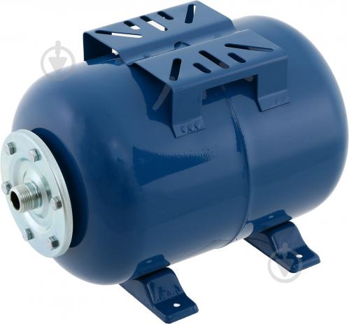

svtkachenko Опубліковано: 4 травня 2019 Поділитись Опубліковано: 4 травня 2019 Ситуация следующая - насос, при разборе воды, может самопроизвольно включаться и выключаться несколько раз при достижении верхнего и нижнего давления. При включении насоса, давление подскакивает выше верхнего заданного и кратковременно выключается. Пара колебаний и работает. При выключении давление падает ниже нижнего заданного, кратковременно включается и выключается опять. Иногда может войти в колебания и непрерывно включаться и выключаться. Даже если разбор воды закончился, колебания могут начаться или продолжаться, если они были. Расширительный бак сейчас находится в доме, но, когда он находился в приямке (5 метров от дома) - ситуация была такая же. Приямок не вентилируется, бак не переживает там год. Сам бак на 24 литра, давление воздуха в нем - 2.05 бара, проверил. До этого там было 2.55 бара, с прошлого года. Я его спустил до двух вчера. То есть, он в порядке. Реле давления находится в приямке, вчера установил новое, такое же, как было до этого, типа итальянское, со встроенным манометром. Насос скважинный, производительность 5.5 м3, 700 Ватт, максимальная высота подъема 70 метров. Глубина скважины 50 метров. Без реле давления и расширительного бака, на выходе полудюймовый кран для полива - производительность 1 литр в секунду. Ведро 10 литров набирается за 10 секунд. Трубы все пластиковые, 32мм скорее всего. Нижнее давление установлено на 2.3 бара, верхнее - 3.5 бара. Сегодня пришлось перенастраивать, верхнее получилось около 4 бар. При включении стрелка манометра выходит за пределы этих 4 бар кратковременно и реле успевает отключиться минимум один раз, на долю секунды. При выключении давление падает ниже 2 бар так же, кратковременно, реле успевает один раз кратковременно включить насос. Если кран (разбор) закрыть - реле может войти в колебания и непрерывно включать и выключать насос. Подозреваю, что это может длиться долго. Если при этом обесточить насос, на пару секунд, то, после включения насос стоит в ожидании, как должен. Давление воды не падает, даже через сутки можно открыть кран и получить десяток литров воды из расширительного бака. То есть, обратный клапан, видимо, в порядке. Я уже подумываю и плавном пуске или даже частотном преобразователе с аналоговым датчиком давления, но это новые кабели, траншеи, нервы и деньги. Вся эта связка - вроде бы обычное решение, которое у всех работает. Почему это не работает у меня? Я знаю, что лучше привлекать специалистов, но были и специалисты. Первые сказали жене, пока меня не было, что это проблема со скважиной, за 4000 гривен как-то ее чистили, непонятно зачем, остальное, сказали доделают позже и исчезли. Еще один специалист все перебрал на совесть, но реле это настроить не смог. Все вроде сносно работало с обычным краном, но, когда я подключил 50 метров 15мм шланга для полива, танцы начались опять. Подскажите, что делать? Полив сейчас очень актуален, а насос жалко в таком режиме использовать. Посилання на коментар Поділитися на інших сайтах More sharing options...

Сергей 31 Опубліковано: 5 травня 2019 Поділитись Опубліковано: 5 травня 2019 Размер бака ГА? Фото этого узла. Посилання на коментар Поділитися на інших сайтах More sharing options...
svtkachenko Опубліковано: 5 травня 2019 Автор Поділитись Опубліковано: 5 травня 2019 у меня была такая хрень на даче, но это была наружная станция, подсасывала воздух + заменил на реле с защитой от сухого хода и пропало кстати, ваш насос выдает 3,6 куба, а не 5,5 5.5 это по паспорту. 3.6 - в реальности, после заужения крана. Добавлено через 2 минуты Размер бака ГА? Фото этого узла. Бак самый обычный, на 24 литра. Фото сейчас нет, там ничего необычного. Обычное реле и разветвления труб. Посилання на коментар Поділитися на інших сайтах More sharing options...
Сергей 31 Опубліковано: 5 травня 2019 Поділитись Опубліковано: 5 травня 2019 Бак самый обычный, на 24 литра. Вариантов много, но вероятней всего насос тактует. Релле вероятней глючит, давление в баке накаченно неправильное, труба к баку скорей всего заужена. Проверить обратный клапан. 1 Посилання на коментар Поділитися на інших сайтах More sharing options...

svtkachenko Опубліковано: 29 липня 2019 Автор Поділитись Опубліковано: 29 липня 2019 Проблему решил. Нашел в загашниках частотный преобразователь (на 5.5кВт, какой есть), аналоговый датчик давления. Все установил в сарае, в приямке теперь ничего нет, только кабели. Гнить там больше нечему, вопрос с вентиляцией заодно отпал. Преобразователь настроил на 220 Вольт на выходе, обрыв фазы игнорируется, настроил ПИД, настроил "смарт" контроллер, чтобы система засыпала без разбора воды. Теперь плавно регулирует в диапазоне 2.7 - 2.9 бар, точков нет, никаких побочных эффектов нет. 1 Посилання на коментар Поділитися на інших сайтах More sharing options...
