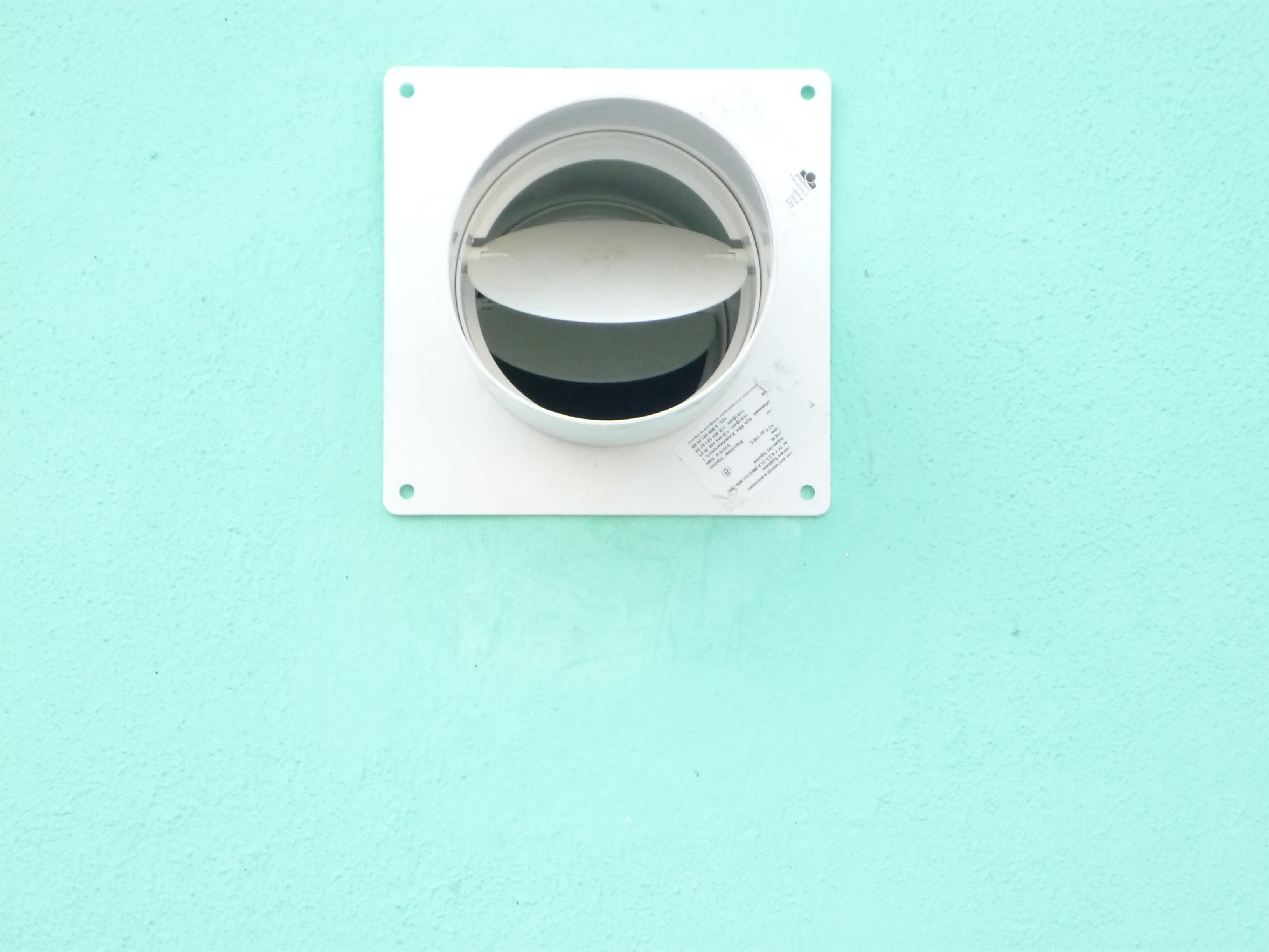

АлександрБ. Опубліковано: 1 липня 2019 Поділитись Опубліковано: 1 липня 2019 Приветствую. С разрешения ТС, попрошу советов в этой подходящей теме. Итак, Делается ремонт (бюджетный !!! ), на кухне решил просверлить отверстие в наружной стене, рядом с газовой плитой. Зонт вытяжки над плитой будет улавливать гарь и выбрасывать вентилятором наружу. На воздуховоде стоит клапан-ляпуха от обратного всасывания зимой. На противоположной стене кухни - решетка естественной вентиляции. Работает в обычном режиме, пламя спички затягивает внутрь. Окно на кухне герметичное, как и полагается . Возникает вопрос : Не будет ли при работающем вентиляторе вытяжки затягивать в кухню чужие выхлопы из канала естественной вентиляции. 6-й этаж 9-ти этажки. И шо делают в таких случаях : 1. - как-то изголяются, применяя всякие технические решения ? 2. - "забивают" на весь этот проект с принудительной вытяжкой ? ---------- Провел наружный осмотр нескольких домов, чтобы получить статистку применения, - - негусто, процентов 5. Пршу отписаться владельцев, какие плюсы-минусы, скрытые моменты и т.д. Также буду благодарен за комментарии от профи. Посилання на коментар Поділитися на інших сайтах More sharing options...
SON Опубліковано: 3 липня 2019 Поділитись Опубліковано: 3 липня 2019 На воздуховоде стоит клапан-ляпуха от обратного всасывания зимой. Штатный клапан-бабочка на вытяжке зарастает жиром и остается в открытом положении. Два клапана в толще стены решают проблему. Не будет ли при работающем вентиляторе вытяжки затягивать в кухню чужие выхлопы из канала естественной вентиляции. Будет, если при пользовании вытяжкой не будете приоткрывать окно в комнате. 1 Посилання на коментар Поділитися на інших сайтах More sharing options...
АлександрБ. Опубліковано: 3 липня 2019 Поділитись Опубліковано: 3 липня 2019 Два клапана в толще стены решают проблему. Как это обычно конструктивно выполнено ? В стену вставляется круглый воздуховод. У него есть вход и выход. Эти клапаны ставятся на входе и выходе воздуховода ? Если да, то как монтировать (и обслуживать, если чё ...) клапан на наружной стороне стены ? Попрошу какой-то эскиз или рисунок от руки. Для понимания, как это все устроить. Добавлено через 2 минуты Кстати, эти два клапана также заростут жиром. Только позже и поочереди. Посилання на коментар Поділитися на інших сайтах More sharing options...
SON Опубліковано: 3 липня 2019 Поділитись Опубліковано: 3 липня 2019 Как это обычно конструктивно выполнено ? В стену вставляется гильза, в гильзу вставка из двух клапанов. Эти клапаны ставятся на входе и выходе воздуховода ? Располагаются в пределах толщины наружной стены. Если да, то как монтировать (и обслуживать, если чё ...) клапан на наружной стороне стены ? Делается разборная конструкция. Попрошу какой-то эскиз или рисунок от руки. Для понимания, как это все устроить. Фото при работающей вытяжке 7-ми летней давности. Кстати, эти два клапана также заростут жиром. Лет за 10 не наблюдал жира на клапанах. Пыль на наружном ессно имеется. 1 Посилання на коментар Поділитися на інших сайтах More sharing options...
