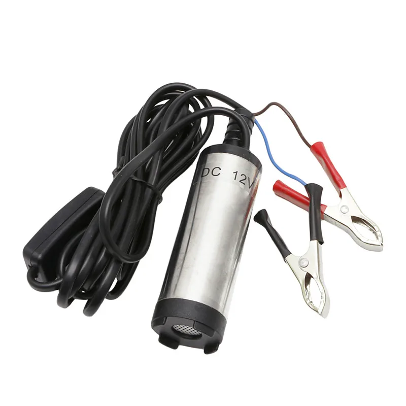

MaksymS Опубліковано: 8 травня 2019 Поділитись Опубліковано: 8 травня 2019 Я себе тоже долго думал как на даче душ сообразить. Причем не уличный (ибо до душа я добираюсь к полуночи - а в это время даже летом уже довольно холодно). Сейчас вот достроил перегородку и в прошлом году залил стяжку, теперь поставлю душевой поддон. Воды в доме нет и в ближайшем будущем не предвидится. Варианты с бочкой над головой я крутил и так и эдак и все мне не нравился этот вариант. И вдруг братья-китайцы подсказали интересное решение - насос и душ на шланге. Правда зная братьев-китайцев я на их провокацию не поддался, а купил отдельно дизельный насос на 12 В, обратный клапан, кусок шланга полдюймового и лейку для душа в Эпике. Все это соединил воедино и вуаля. Нажал тумблерок - потекла вода из душа. Отжал - не потекла, а благодаря обратному клапану и не вытекла вся и не нужно будет ждать при следующем включении. Забор воды из любой посуды на полу - от кастрюли (большой, на несколько ведер) до канистры (тоже большой, на 25 литров). Намешал воды какой хочешь температуры (в пределах разумного, выше 45 не желательно) и получаешь обычный душ. Тестировал только в Киеве - работает как и задумано, напор нормальный, расход воды адекватный. Дострою душевую (еще плиткой обложить и поддон установить) - смонтирую эту систему. Единственное почему брал полдюймовый шланг - потому что в штатном душевом шланге настолько маленькое сечение, а у насоса не очень большое давление, что из душа течет непойми что. А при полдюймовом шланге напор то что надо. Посилання на коментар Поділитися на інших сайтах More sharing options...

Фрай Опубліковано: 8 травня 2019 Поділитись Опубліковано: 8 травня 2019 Игорь, а пробить скважину нет желания или возможностей? За один день делается все и на любую цену зато проблема исчезнет надолго ...купил отдельно дизельный насос на 12 В, обратный клапан... фигассе, а что это за насос такой? Посилання на коментар Поділитися на інших сайтах More sharing options...
MaksymS Опубліковано: 8 травня 2019 Поділитись Опубліковано: 8 травня 2019 Вот такой насос Можно купить и у нас в принципе (этот 38 мм). Я даже купил, только мощнее (51 мм) - но для душа он избыточен. За один день делается все и на любую цену зато проблема исчезнет надолго Да где ж на любую цену? Дешевых скважин не бывает, это десятки тысяч грн. И если проживание нерегулярное - не испортится ли скважина, если из неё отбор воды будет раз в 1-2 года в течении недели? Да и не украдут ли насос. А приезжая на неделю вкидывать насос в скважину еще то удовольствие. Я в прошлом году даже в колодец насос не разматывал, хотя жил целый месяц - ведрами было совсем ненапряжно принести воды, а разматывать шланги вообще желания не возникло. В позапрошлом году, когда была кладка кирпича, то насос в колодец кидал, чтобы воды строителям накачать. 1 Посилання на коментар Поділитися на інших сайтах More sharing options...
Фрай Опубліковано: 8 травня 2019 Поділитись Опубліковано: 8 травня 2019 а я думал дизель запускать надо! :D Почитал перевод, хотел узнать мощность, поржал! Описание: Мощность: электрический Структура: баррель насоса Давление: низкая Давление Применение: погружной Стандарт или нестандарт: стандарт Применение: масла Теория: электромагнитный насос Топлива: 12 v вот я так и советовал, только есть специальные маленькие помпы для откачки воды под пайолами, чем мощнее тем дороже. на мой взгляд этот вариант поинтереснее бака с водой в котором вода постоянно зацветает. Ваш насос дает 12 литров в минуту, достаточно абы помыться Посилання на коментар Поділитися на інших сайтах More sharing options...
