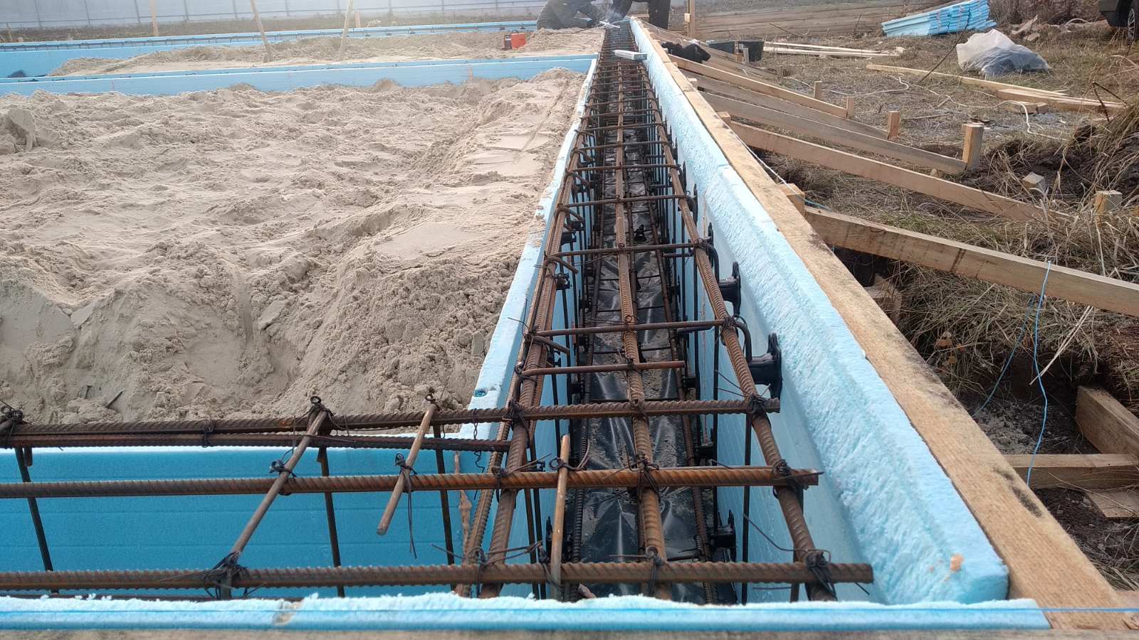

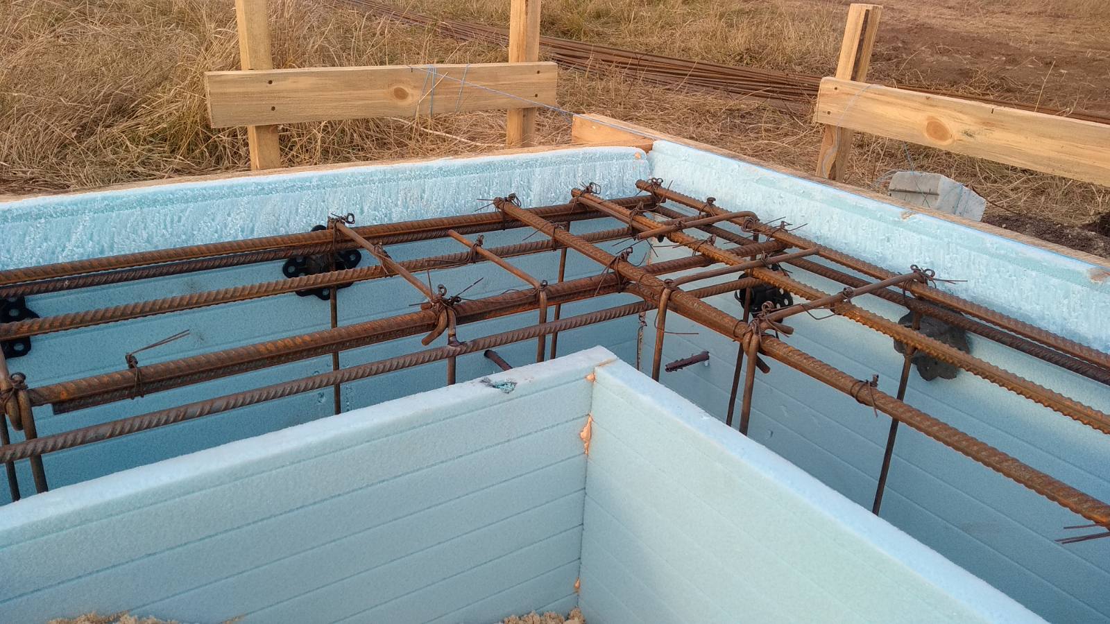

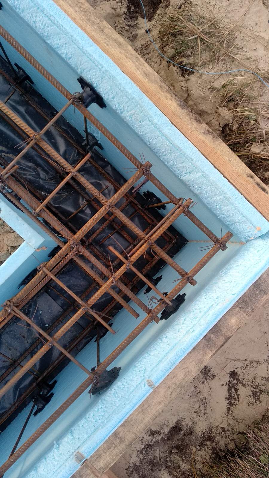

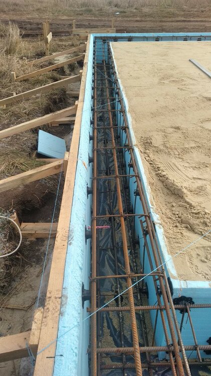

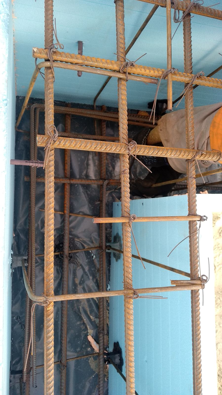

Мне конструктор рисовала в углах и примыканиях арматурного каркаса дополнительные угловые элементы арматуры. Правда я их только в нижнем армокаркасе сделал. В цоколе уже только несколько-из обрезков и остатков арматуры. Не везде
А тем временем...

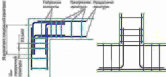

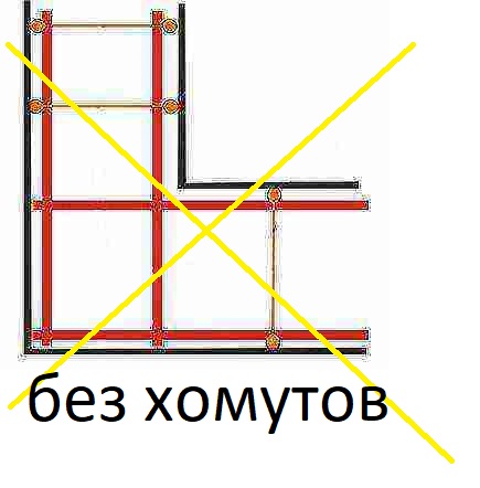

Наибольшее количество ошибок, которые допускаются при изготовлении арматурного каркаса для ленточного фундамента, происходит именно при армировании угловых элементов и мест примыканий. Самая распространенная ошибка – вязание перекрещивающихся прутков в угловых частях фундамента, которая ведет к значительному ослаблению конструкции. На профессиональном языке это называется «разрыв арматуры».
П-образные/Г-образные хомуты,никто не отменял.
  • Лайк 7
Вот я про них. Они нужны для анкеровки. На метр.
Но ещё момент-при широком фундаменте (с соответствующим количеством арматуры, конструкционный шаг 200 мм), который обусловлен толщиной стен, а не нагрузками и прочим-Арматура, входящая в перпендикулярный каркас-вполне себе имеет неплохую анкеровку за счёт глубины входа :) (это я с надеждой, что все будет хорошо :) )
Интересно конечно как плита еще зальется сверху, учитывая внутреннюю опалубку из эппс. Пока просто лента мелкозаглубленная.
О, я вижу Вы не только в ППУ, но и в ж/б конструкциях такой же большой специалист :D Прежде чем что-то сумничать, потрудитесь изучить фото которые комментируете ;)

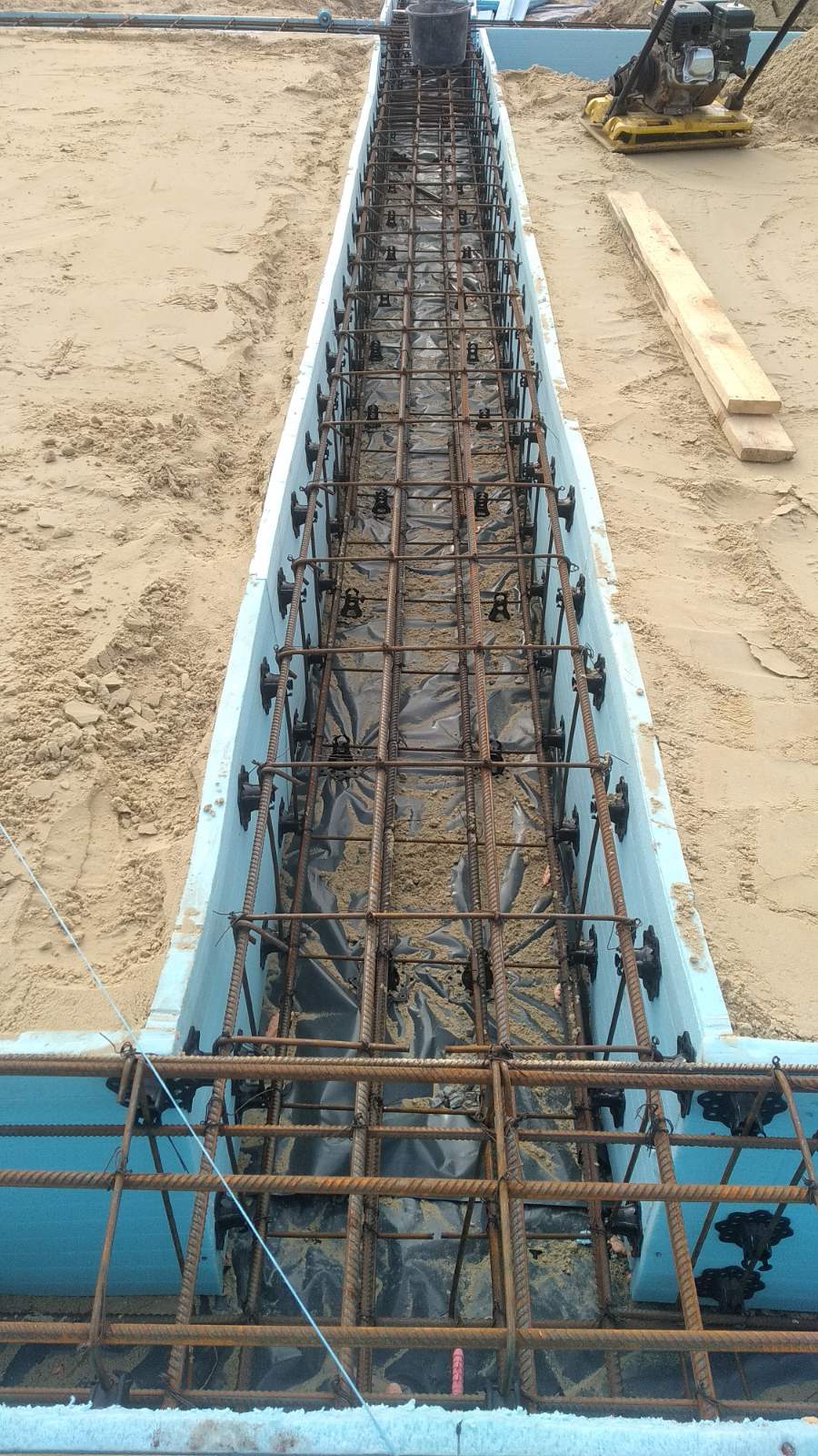

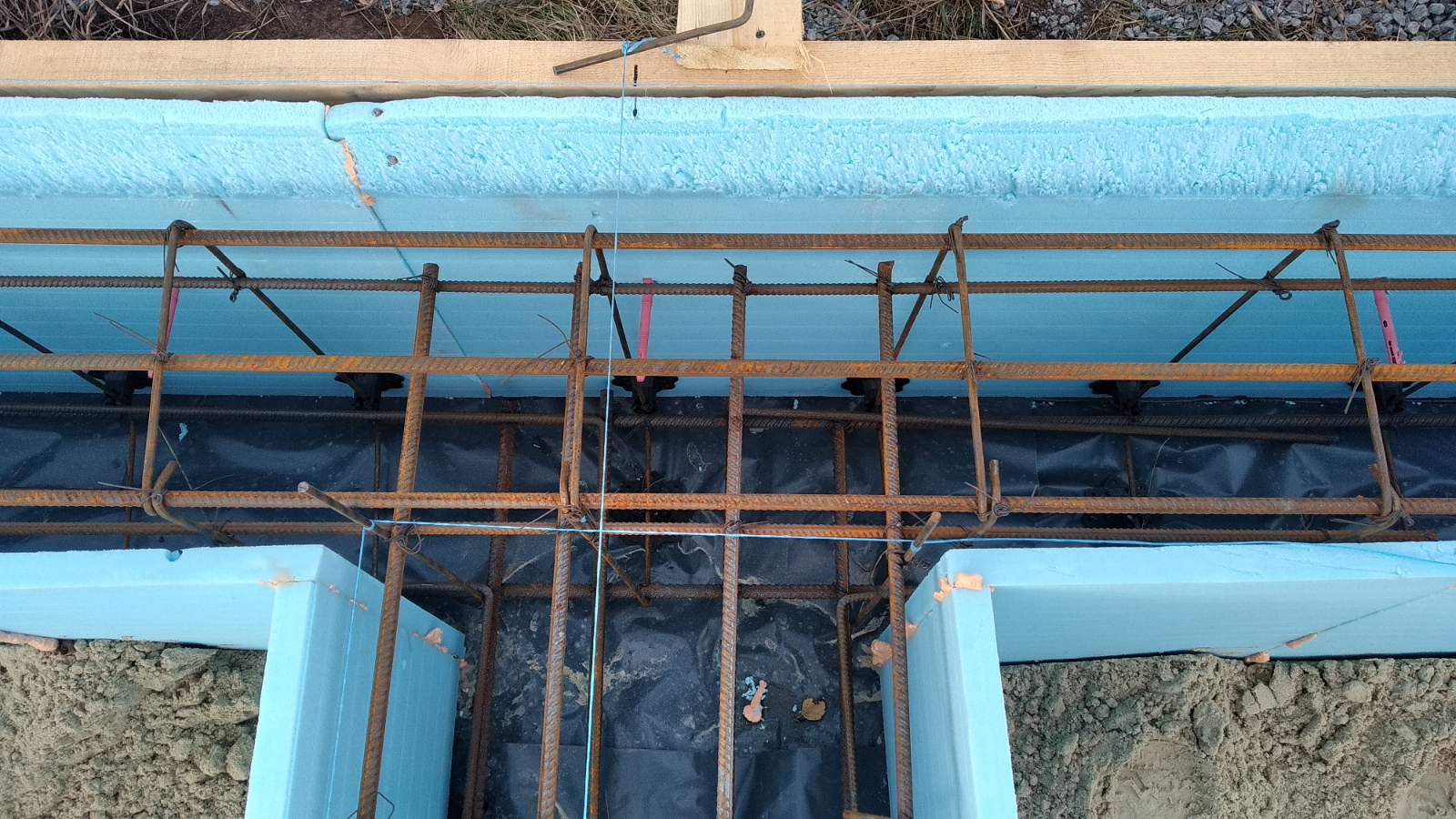

Не троллинга ради - отчего фиксаторы только в вертикальной части каркасов, а снизу нет? Неудачный ракурс фото?
Вот скажите же, Андрей - половину работы не показывают, т.к. замечаниями залюбят :D

Они там уже есть ) Подвязаны снизу под основными стержнями. Специально сбоку сфоткал, что бы было их видно ;)

В чем основная проМблема... ребята видят узел и не видят общуюю картинку по конструкции. Как для одного конкретного узла - может и не совсем понятно ребятам почему отличается от книжных форматов...Когда ляжет на экран вся конструкция и станет понятна идеология - снимутся все ваапросы...:D
Сразу скажу - обычные правила для ленточных фундаментов "не работают" (но нормы соблюдены). Не напирайте заранее...
//фиксаторы только в вертикальной части каркасов, а снизу нет? Неудачный ракурс фото?
Все есть, Виктор, это ракурс такой )
Все есть

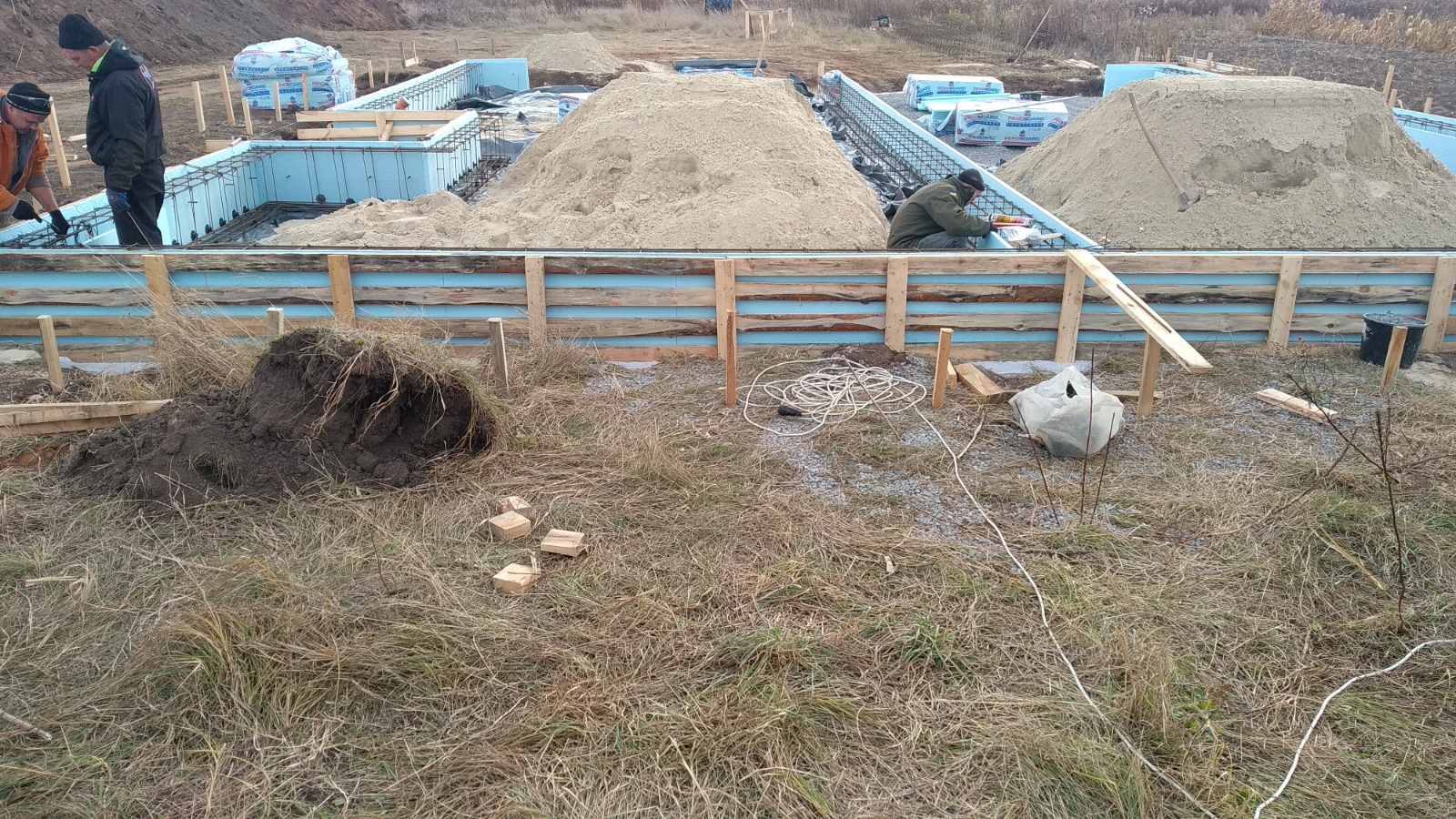

Немного о фиксаторах... уже поднимался вопрос у Гоги"Три Топора" :)
Боковые фиксаторы именно настил и их в ПЯТЬ раз больше нижних. У них доп функционал... передать нагрузку от песка засыпки на внутреннюю опалубку - потом на каркас - потом на наружную - потом на подкос - потом в грунт

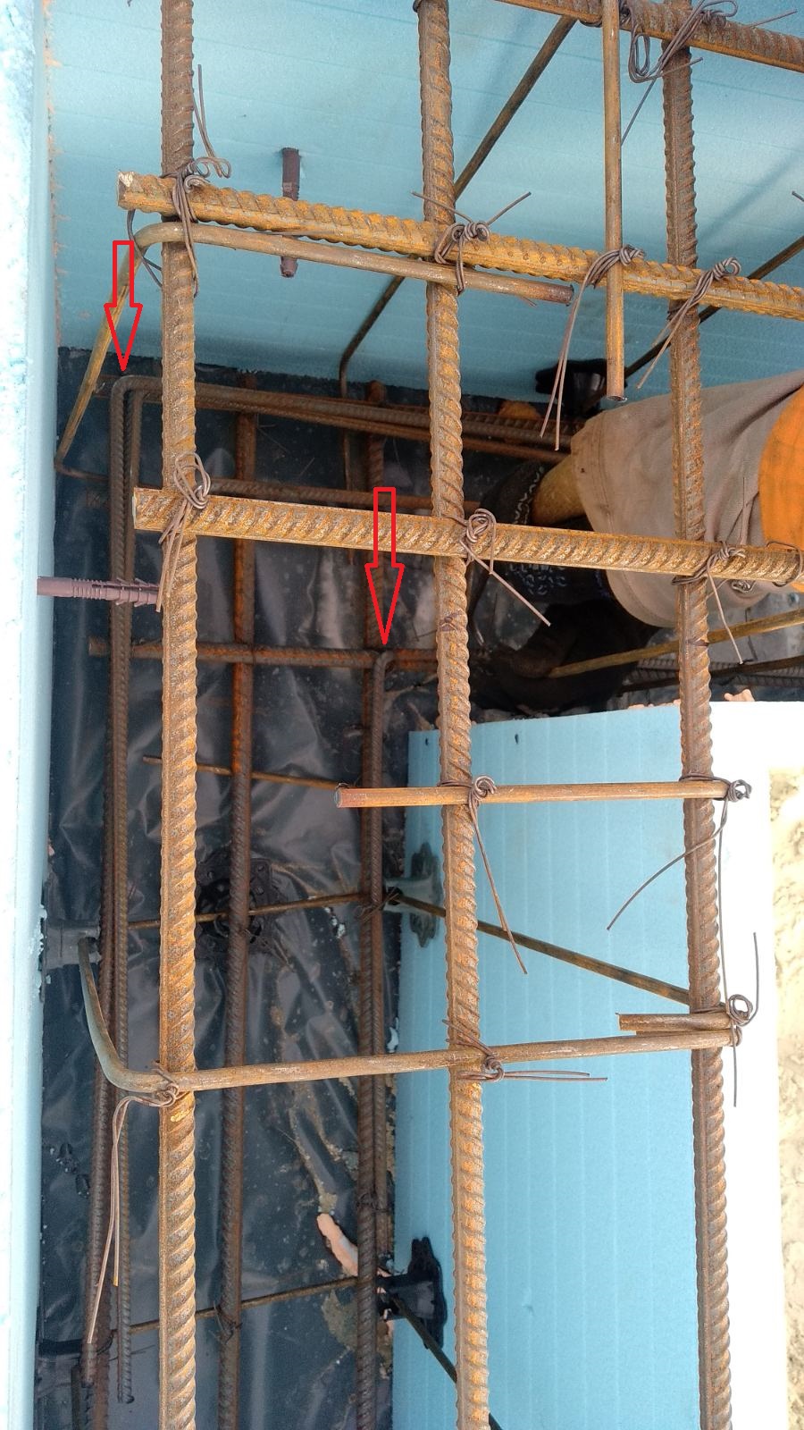

Это совсем не желчь ) Это реакция на Ваше невежество и надменный тон, в котором оно подается как высшее знание. Мол все здесь недоумки сидят и не знают элементарного. Вы, после моей просьбы изучили фото? Рассмотрели там дополнительные стержни и написали что-то вроде - Пардон, коллеги, просто не разглядел сразу :beer: Нет. Продолжаете корчить из себя невинно обиженного умника. К Вашему сведению, это не хомуты вообще-то. Хомутами на строительном сленге называется поперечная арматура, а не продольная рабочая, разницу между которыми, Вы, скорее всего не понимаете. Просто скопипастили где-то весь свой пост бездумно, по фразе "Самая распространенная ошибка – вязание перекрещивающихся прутков в угловых частях" гугл выдает сотни сайтов, все друг у друга копипастят ;) И да, мне определенно не нравятся дилетанты мнящие себя специалистами.

#203 на этих,видно Г-обр.( только в нижней части)
Пардон,коллеги,но моё мнение осталось неизменным-в верхней части они тоже нужны.На каком бы сленге,их не называли, (мне привычнее Г/П-образные хомуты)задачу они выполняют одинаковую.

Странно, что Вы, не обратили внимание читателей темы на тот факт, что на этих фото в фундаменте нет главного компонента - бетона. Как же ж фундамент будет работать без бетона?!
Вот же ж интересный человек ) Ему показывают процесс монтажа арматурных каркасов с руками рабочих выполняющих этот монтаж на фото, затем готовые каркасы со всеми элементами, а он невозмутимо продолжает вещать - Эй вы лохи, вот вам цитата из тырнета, там говорится, что эти как их там, а точно хомуты, все таки должны быть!

Так они там есть ;)
