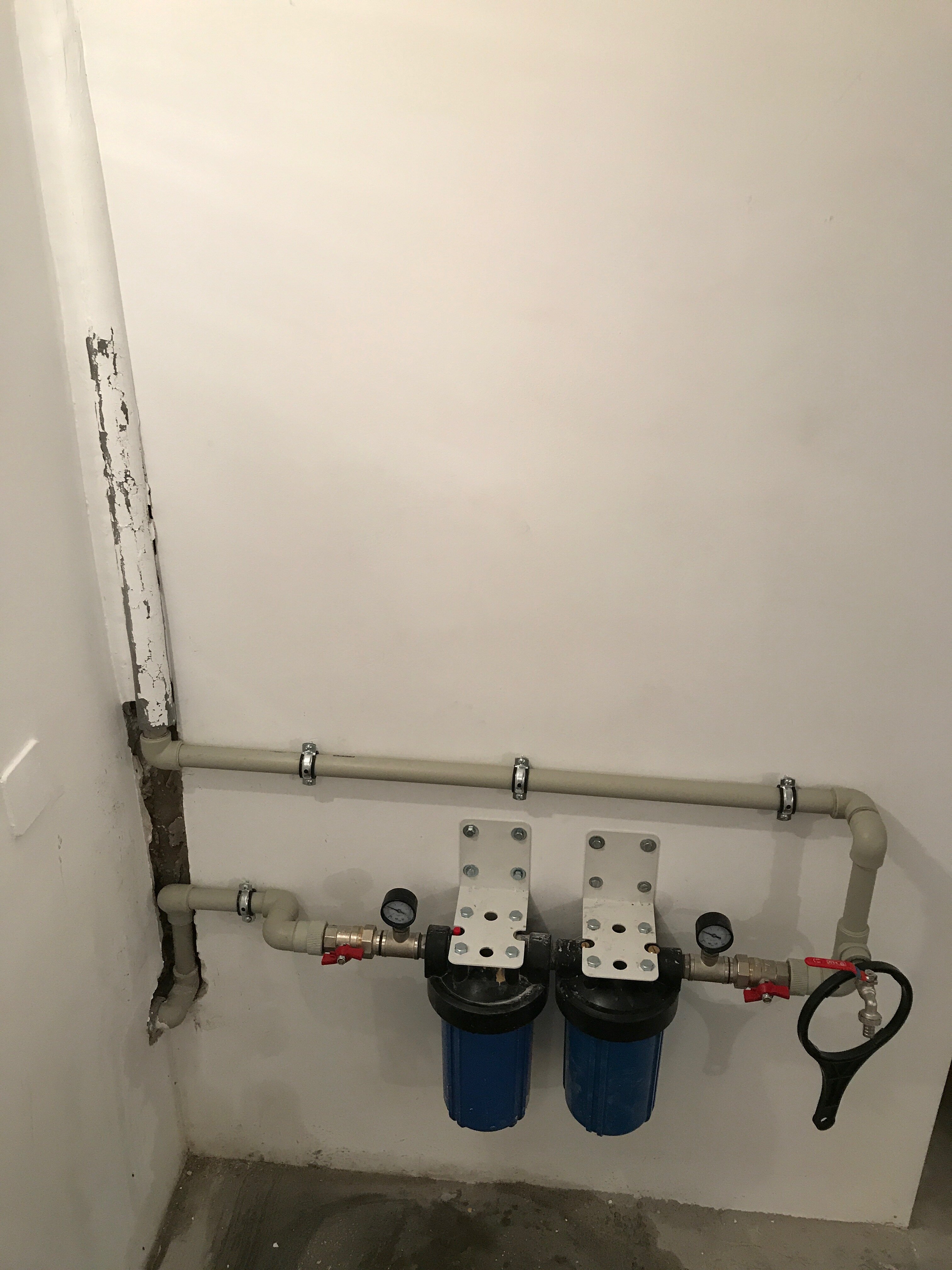

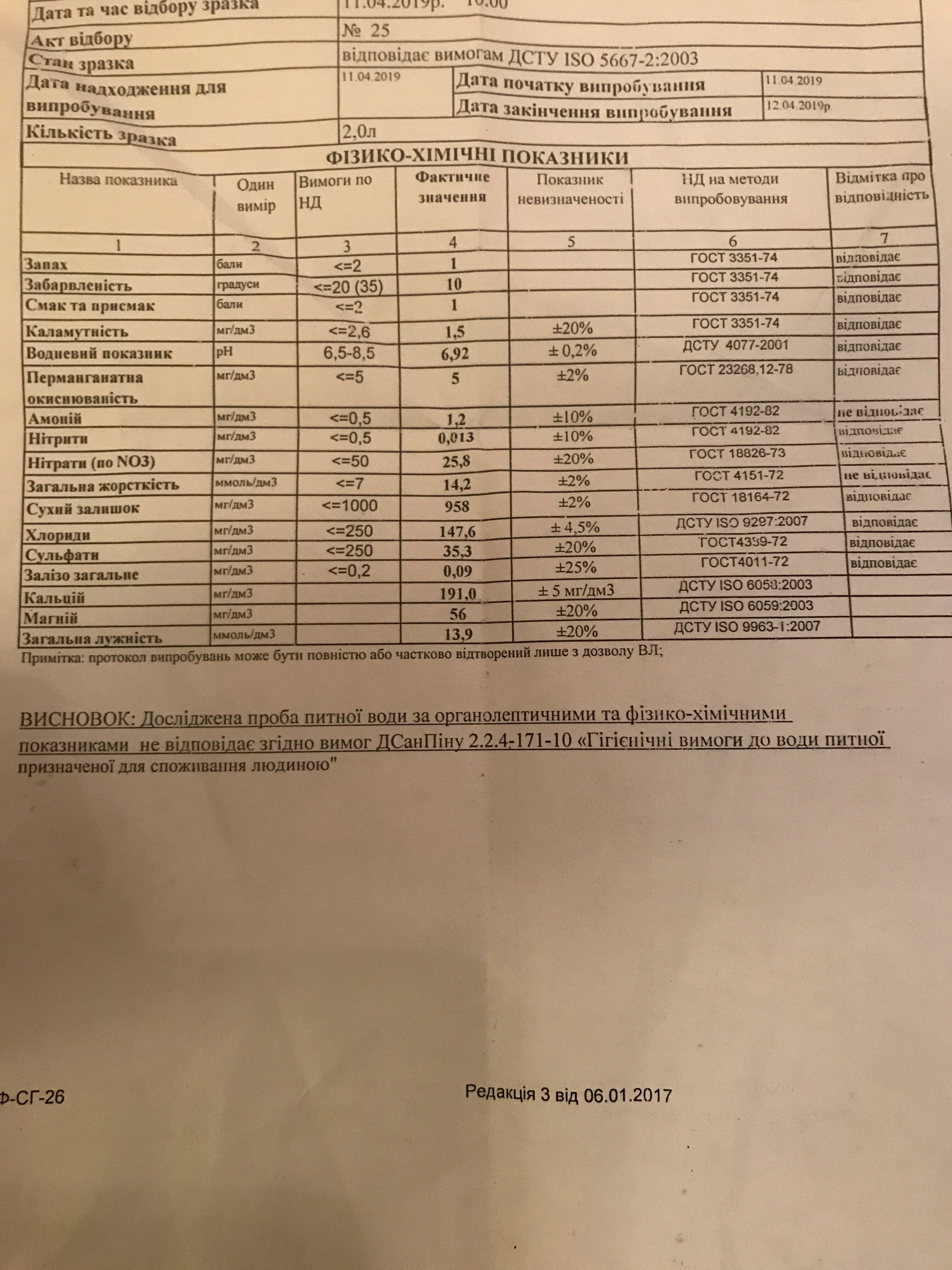

013 Опубліковано: 28 квітня 2019 Поділитись Опубліковано: 28 квітня 2019 Скважина 2010 года . Глубина 20-25 метров . Насосная станция. От септика соседа около 5 метров ( за забором ) .Эксплуатировалась мало . Последние 4 года не эксплуатировалась . Запустили пол года назад . используем в технических целях ( пьем бутилированную ). Установлено две колбы ( 1 - механическая очистка , полипропилен 5 микрон . 2- угольный картридж ( купил и поставил еще до анализа , что бы колба пустая не стояла ) . Анализы сделали в апреле в ближайшей к нам СЭС . делали два анализа . Первый биологический, высевали бактерии , искали "какашки". "Какашки" не обнаружены . Стоимость анализа -130 грн . Второй анализ на физико химический ( см фото). Тут все более грустно . Превышение по амонию и жесткости в 2 раза. Стоимость анализа -400 грн. Еще вода по моим ощущениям имеет запах стирального порошка . В СЭС сказали, что это могут быть ПАВы , но у них нет возможности сделать анализ на этот параметр. Что хочется от системы очистки : 1) получить воду пригодную для технических целей , в том числе для мытья посуды , принятия душа и тд и не иметь запаха . Есть ли фильтры ( системы) , которые могут побороть амоний в таком количестве ? 2) Получить воду пригодную для питья . Тут вариант скорее один - это обратный осмос . Посоветуйте систему . PS. Системы для умягчения воды типа вотербосс - не рассматриваю. В доме постоянно будут проживать 3-4 человека. Посилання на коментар Поділитися на інших сайтах More sharing options...

AleksZm Опубліковано: 30 квітня 2019 Поділитись Опубліковано: 30 квітня 2019 Я так понимаю Вы темы по очистке воды на этом форуме не особо читали Добавлено через 9 минут .... Что хочется от системы очистки : 1) получить воду пригодную для технических целей , в том числе для мытья посуды , принятия душа и тд и не иметь запаха . Есть ли фильтры ( системы) , которые могут побороть амоний в таком количестве ? 2) Получить воду пригодную для питья . Тут вариант скорее один - это обратный осмос . Посоветуйте систему . PS. Системы для умягчения воды типа вотербосс - не рассматриваю. В доме постоянно будут проживать 3-4 человека. Тогда: 1) Есть и могут 2) Вы выбрали правильный вариант. По производителям: тот же экосфт, органик. У меня уже 15 лет аквафильтр (польша), но не советую. Сейчас очень упало качество самих колб. Недавно устанавливал тайваньский Капля 400 галлонов. Добротный и не дорогой для такой производительности. P.S. Что Вам не нравиться в системах типа вотербосс? Ответ поможет с решением пункта №1. 2 Посилання на коментар Поділитися на інших сайтах More sharing options...
013 Опубліковано: 1 травня 2019 Автор Поділитись Опубліковано: 1 травня 2019 Я так понимаю Вы темы по очистке воды на этом форуме...... P.S. Что Вам не нравиться в системах типа вотербосс? Ответ поможет с решением пункта №1. Читал, но актуальной / свежей информации в частности по Амонию не нашёл. В системах типа вотербосс не нравится: - громоздкость - большое количество сброса воды в канализацию ( в частном доме она «не резиновая») - необходимость покупать, транспортировать и хранить соль - в душе плохо смывается мыло Все ИМХО. Добавлено через 8 минут Да. Тут Вам лучше другую скважину... У меня аналогичная ситуация, только пред владелец свою скважину от своей же ямы в 4 метрах сделал. Благо не работало оно, буду переносить. Вариант полностью не отбрасываю. Решил «взлететь» дроном и посмотреть на всякий случай наличие / отсутствие септиков/ выгребных ям у соседей , рядом с местом где потенциально может быть новая Скважина. В теории новая точка будет на расстоянии 45 метров от возможных источников дерьма. Недостаток такого варианта - тянуть водопровод через весь участок ( ну почти через весь- планирую на пол пути врезаться в старую трубу). Бурение возможно только МБУ и максимальные глубины ( из рекламы) 70-100 метров . В идеале хотелось бы 120, но скорее всего «руками» это не возможно. Посилання на коментар Поділитися на інших сайтах More sharing options...
AleksZm Опубліковано: 1 травня 2019 Поділитись Опубліковано: 1 травня 2019 .... В системах типа вотербосс не нравится: - громоздкость - большое количество сброса воды в канализацию ( в частном доме она «не резиновая») - необходимость покупать, транспортировать и хранить соль - в душе плохо смывается мыло... Тогда, к сожалению, у Вас без вариантов. Вообще. Так как Вашу воду можно очистить только системами типа вотербосс, а именно ионообменом. А это все то, что Вы перечислили. Либо промышленным осмосом. Все те же недостатки, только вместо соли будет антискалант и цена. Правда у обоих систем последний недостаток (плохо смывается в душе) можно убрать подмесом. Вариант с другой скважиной самый подходящий при условии, что "там" вода будет чистая. Аммония может и не быть, а вот жесткость, железо,сероводород... Надо Вам поинтересоваться в соседней ветке, что в Ваших горизонтах делается. Что бы я делал в Вашей ситуации. 1. Узнал бы ситуацию с другой скважиной. Если вариант хорошей воды не 99%, то: 2. Установил бы систему умягчения и подмесом воды сделал бы жесткость около 3 единиц. Аммоний скорее всего тоже немного уйдет. Да и для тех нужд.....???? 3. Установил бы систему осмоса для питьевой воды, но воду для осмоса взял бы перед системой умягчения и дренаж с осмоса вывел бы не в яму выгребную, а куда то на огород. Да, на осмос будет идти жестковатая вода. Ну и фиг с этой мембраной. Прослужит она не 5 лет, а 1-2 года. Они уже не дорогие, а зато ресурс смолы увеличится, расход соли будет меньше. Как то так 1 Посилання на коментар Поділитися на інших сайтах More sharing options...
