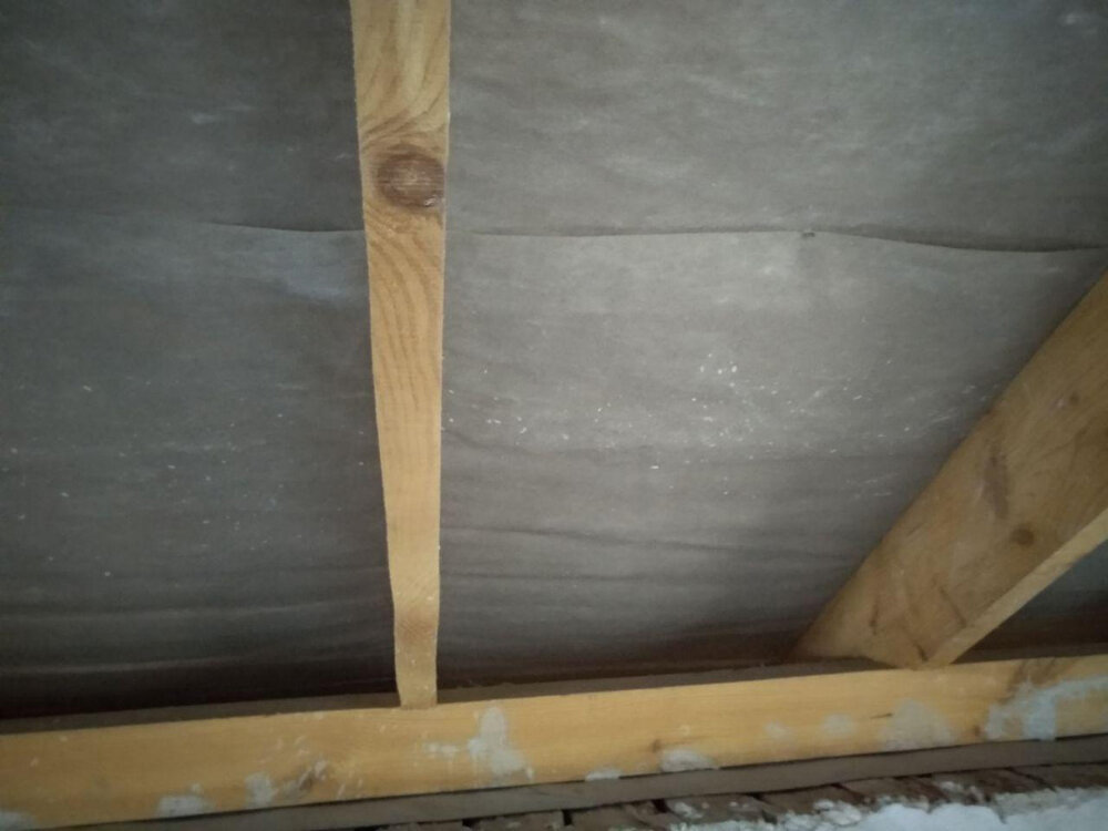

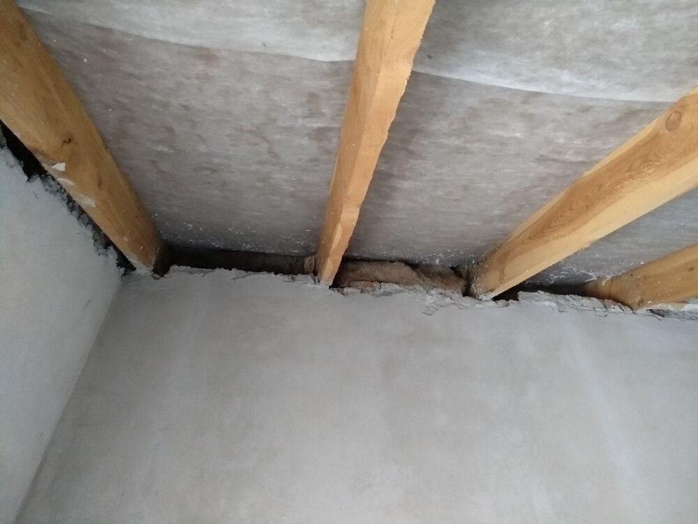

Guanaco Опубліковано: 28 квітня 2019 Поділитись Опубліковано: 28 квітня 2019 Добрый день всем! Предстоит в ближайшее время утеплять мансарду в таунхаусе, и мы уже долго ломаем голову, какой утеплитель все же выбрать. Обдумали разные варианты, и нашли вроде бы неплохой - полиэфирный утеплитель, что-то типа холлофайбера, синтепуха. В России есть подобный утеплитель "Шелтер", но у нас он не продается, мы нашли какой-то похожий от производителя "Альтэкобуд". Но отзывов о подобных утеплителях в интернете мало, может здесь на форуме кто-то использовал и может поделиться впечатлениями? И есть еще несколько вопросов по утеплению мансарды: 1) Как правильнее утеплить мауэрлат - у нас за ним есть небольшой проем 7-8 см, а дальше торчит минеральная вата, которой утеплены стены. Чем лучше заполнить этот проем? Таким же утеплителем, как и между стропилами, или выбрать что-то другое, какой-то более жесткий материал? А то я побаиваюсь - не будет ли холлофайбер как-то выдувать оттуда? 2) Я думала еще от всяких грызунов или птиц прикрепить сетку оцинкованную, или есть еще сетки садовые от грызунов... В тех местах, где между стропилами по периметру делаются "карманы" из гидрозащитной мембраны (перед укладкой утеплителя), может где-то снаружи прицепить какую-то сетку, как считаете? 3) Как лучше заделать щель сверху между стеной и крышей? У нас в таунхаусе получается как бы общая крыша с соседями. Я думала, может там дополнительно что-то сделать для лучшей звукоизоляции? Фото прилагаю. 4) Мы думали использовать 20 см утеплителя между стропилами (это их примерная ширина), а затем поперек стропил сделать еще один дополнительный слой утеплителя 5 см, чтобы эти брусья не были мостиком холода. После утеплителя должна быть обшивка, которая крепится на каркас из профилей, а где в таком случае правильнее расположить паробарьер? По идее уже после утеплителя, но тогда в нем будет куча дырок для креплений каркаса? Насколько я знаю, паробарьер надо постараться смонтировать как можно герметичнее, как же тогда быть с креплениями?.. Буду благодарна всем, кто поделится каким-то опытом или советами! Посилання на коментар Поділитися на інших сайтах More sharing options...

#roofinspector Опубліковано: 28 квітня 2019 Поділитись Опубліковано: 28 квітня 2019 Как правильнее утеплить мауэрлат - у нас за ним есть небольшой проем 7-8 см, а дальше торчит минеральная вата, которой утеплены стены. Чем лучше заполнить этот проем? Таким же утеплителем, как и между стропилами, или выбрать что-то другое, какой-то более жесткий материал? А то я побаиваюсь - не будет ли холлофайбер как-то выдувать оттуда? Выдувать может только в том случае, если есть сквозная щель наружу в одной стороны (для притока) и еще одна щель для оттока ветра. Ну и сильная разница давления нужна. По идее, в районе мауэрлата такого быть не должно Изолировать этот участок нужно тщательно. Нужно сомкнуть 2 изоляционных контура: крыши и фасада. Иных рекомендаций, не видя ситуации глазами, дать не могу. Добавлено через 3 минуты 2) Я думала еще от всяких грызунов или птиц прикрепить сетку оцинкованную, или есть еще сетки садовые от грызунов... В тех местах, где между стропилами по периметру делаются "карманы" из гидрозащитной мембраны (перед укладкой утеплителя), может где-то снаружи прицепить какую-то сетку, как считаете? Не совсем понятно, какую щель вы собираетесь защищать. Если речь о карнизе, то есть специальные карнизные сетки из ПВХ. Но до него добраться можно только с лестниц/лесов Добавлено через 1 минуту 3) Как лучше заделать щель сверху между стеной и крышей? У нас в таунхаусе получается как бы общая крыша с соседями. Я думала, может там дополнительно что-то сделать для лучшей звукоизоляции? Фото прилагаю. Максимально тщательно. Материалом, обладающим хорошим коэф. звукопоглощения. В идеале ватой, плотностью 35-60 кг/м.куб. Добавлено через 39 секунд 4) Мы думали использовать 20 см утеплителя между стропилами (это их примерная ширина), а затем поперек стропил сделать еще один дополнительный слой утеплителя 5 см, чтобы эти брусья не были мостиком холода. Я бы порекомендовал 10 см вместо 5. Добавлено через 2 минуты После утеплителя должна быть обшивка, которая крепится на каркас из профилей, а где в таком случае правильнее расположить паробарьер? 1. после укладки ваты крепите пароизоляцию. герметизируете её, разумеется. 2. потом крепите черновой потолок из досок (к ним будут крепиться кронштейны профилей ГК) 3. для того, чтобы при креплении чернового потолка минимизировать ущерб от крепежа, применяете ленту а-ля Шаум Бэнд (писал ранее) вот тут можете немного подглядеть: www.instagram.com/p/BwXgv96lYUX/ 2 Посилання на коментар Поділитися на інших сайтах More sharing options...
uteplis Опубліковано: 28 квітня 2019 Поділитись Опубліковано: 28 квітня 2019 Холофайдер-синтетический мат-л с достаточно высокой горючестью, крупно волокнистый, упругий, лёгкий, а значит уплотнить в конструкции достаточно сложно, будут участки с прогалами, требующими увеличение толщины утеплителя до 250мм. мин., на фото видно. Малый вес, а значит высокая слышимость, будете наслаждаться романтикой шума дождя и ветра. Во избежании вышеперечисленного, Эл.проводка в металл. гофре, проходка дымоходов (при наличие) с противопожарной отсечкой, с точки зрения звукоизоляции, обязательное утяжеление перекрёстным утеплением мин.ватой 45кг/м.куб. и два наката гипса или гипсоволокнистых плит. По совокупности факторов, я бы не использовал. По поводу мауэрлата и пароизоляции уже всё описано выше, там всё правильно, без коментариев. 2 Посилання на коментар Поділитися на інших сайтах More sharing options...
