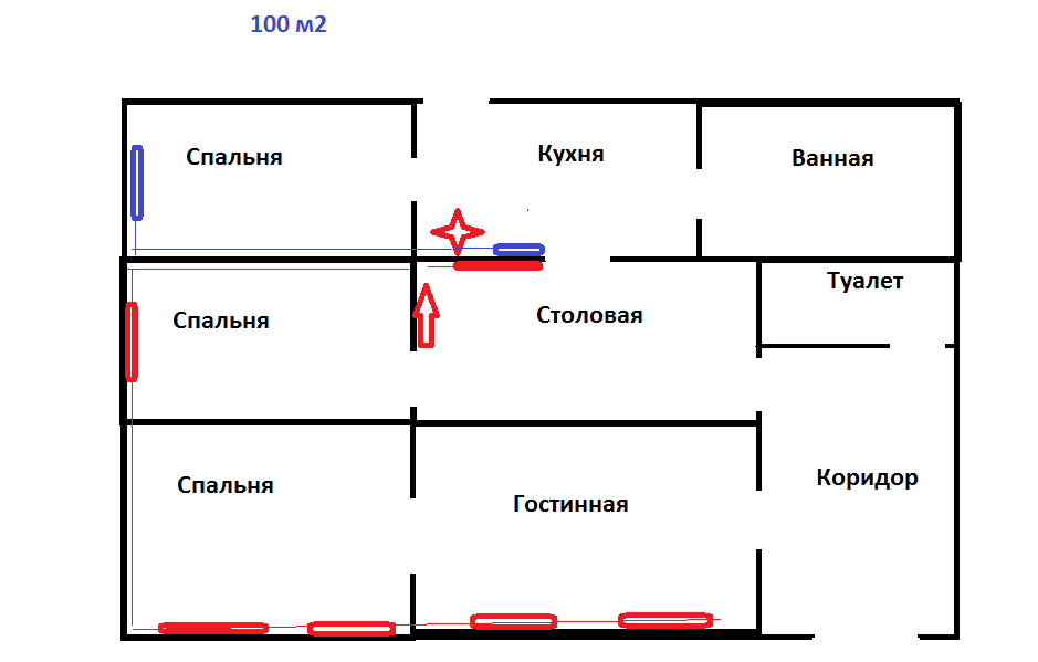

Andrei Опубліковано: 22 квітня 2019 Поділитись Опубліковано: 22 квітня 2019 ibb.co/hCG0fPs Здравствуйте. После ремонта в доме возникла необходимость немного изменить отопительную систему. Предыдущая делалась на скорую руку, очень и очень неидеально. Поэтому сейчас было решено сделать все по уму. Итак, на плане указаны: - красными прямоугольниками - существующие батареи - красной стрелкой - расположение дымохода - красной четырехконечной звездой - планируемое расположение котла - синими прямоугольниками - планируемые расположения двух новых батарей Уже сейчас видно, что восточная часть - санузел, коридор и ванная - остались без отопления, не могу придумать как бы это изменить. Так же интересует, какой расширительный бак установить? (система планируется открытого типа, со средней мощности насосом) На данный момент стоит Protech ТТП 12с, на площадь 80 квадратов, по моим ощущениям, он едва покрывает. Посоветуйте пожалуйста что-то наподобии - ТТ с варочной поверхностью, для дома в 100 квадратов, с утеплением по кругу пенопластом + чердак минватой. Буду благодарен за любые подсказки. Посилання на коментар Поділитися на інших сайтах More sharing options...
Vit3f Опубліковано: 3 травня 2019 Поділитись Опубліковано: 3 травня 2019 ibb.co/hCG0fPs Здравствуйте. После ремонта в доме возникла необходимость немного изменить отопительную систему. Предыдущая делалась на скорую руку, очень и очень неидеально. Поэтому сейчас было решено сделать все по уму. Итак, на плане указаны: - красными прямоугольниками - существующие батареи - красной стрелкой - расположение дымохода - красной четырехконечной звездой - планируемое расположение котла - синими прямоугольниками - планируемые расположения двух новых батарей Уже сейчас видно, что восточная часть - санузел, коридор и ванная - остались без отопления, не могу придумать как бы это изменить. Так же интересует, какой расширительный бак установить? (система планируется открытого типа, со средней мощности насосом) На данный момент стоит Protech ТТП 12с, на площадь 80 квадратов, по моим ощущениям, он едва покрывает. Посоветуйте пожалуйста что-то наподобии - ТТ с варочной поверхностью, для дома в 100 квадратов, с утеплением по кругу пенопластом + чердак минватой. Буду благодарен за любые подсказки. А в чем проблема продлить линии отопления в восточную часть? Открытая система и расширительный бак (https://www.google.com/search?client=firefox-b-d&q=%D1%80%D0%B0%D1%81%D1%88%D0%B8%D1%80%D0%BE%D0%B8%D1%82%D0%B5%D0%BB%D1%8C%D0%BD%D1%8B%D0%B9+%D0%B1%D0%B0%D0%BA) Посилання на коментар Поділитися на інших сайтах More sharing options...
