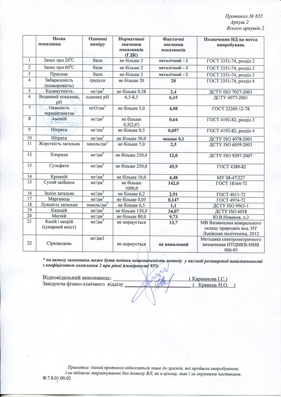

sunxpert Опубліковано: 20 квітня 2019 Поділитись Опубліковано: 20 квітня 2019 (змінено) Вот такая вода у меня в Вышгородском районе. В приложении. Скважина 12 метров, «игла» с трубой 40мм. Комплексную очистку хочу установить в приямке из жби колец 1.5 метра, 2.2 глубиной. Какую загрузку и фильтры использовать, специалисты? Проживать будут 3-4 человека. Один большой сан узел + гостевой. Змінено 20 квітня 2019 користувачем sunxpert Посилання на коментар Поділитися на інших сайтах More sharing options...
АкваСпецСервис Опубліковано: 22 квітня 2019 Поділитись Опубліковано: 22 квітня 2019 Добрый день. А в приямке есть канализация? Там еще помимо будет гидроаккумулятор? Вода не самая "тяжелая" но приямок - не лучшее место для фильтра. По ряду причин. Посилання на коментар Поділитися на інших сайтах More sharing options...
sunxpert Опубліковано: 4 травня 2019 Автор Поділитись Опубліковано: 4 травня 2019 Добрый день. А в приямке есть канализация? Там еще помимо будет гидроаккумулятор? Вода не самая "тяжелая" но приямок - не лучшее место для фильтра. По ряду причин. Да, канализация - 32ая труба в дренажный колодец для дождевой воды. Туда планирую сливать регенерацию. Гидроаккумулятора не будет. Grundfos MQ 3-45 нормально и без него. По каким еще причинам не стоит ставить в приямке? Посилання на коментар Поділитися на інших сайтах More sharing options...
АкваСпецСервис Опубліковано: 12 травня 2019 Поділитись Опубліковано: 12 травня 2019 MQ-шкаможет не совсем корректно работать в момент стадии засолки реагентного фильтра - встроенная защита может на малый расход реагировать как на утечку и аварийно отключить насос. В приямке не очень хорошо ставить из-за повышенной влажности - коррозия элементов на плате контроллера может привести к замене платы. блоку питания это не грозит т.к. он теплый и на нем влаги не будет. + при малой глубине приямка монтаж очень заморочный и возможно промерзание при плохом утеплении. а хорошее утепление ведет к обильному конденсатообразованию 1 Посилання на коментар Поділитися на інших сайтах More sharing options...

alexandr0123 Опубліковано: 25 червня 2019 Поділитись Опубліковано: 25 червня 2019 Не нашел ничего про стоимость такой системы. Кроме того важная компактность.И правда есть системы сугубо для удаления железа. Аква АС говорит, что там засыпан сорбент АС, но есть большое но, без окислителя он не работает, проверено на многих объектах. Есть системы с такой загрузкой и управляющим клапаном, который подает воздух (объясняю простыми словами), который окисляет железо. Данная установка почистит максимум 90% железа и марганца, а вот ее габариты Вас впечатлят. Для производительность до 2м3/час 1979 мм высота и 410 мм диаметр, на промывку нужно приблизительно 0,6 м3 воды с производительностью не менее 2 м3/час и давлением 3 атм. А из практики скажу, что при исходном железе 8 мг/л после установки выходит 1 мг/л. Стоимость в личку))) Посилання на коментар Поділитися на інших сайтах More sharing options...
AleksZm Опубліковано: 25 червня 2019 Поділитись Опубліковано: 25 червня 2019 ....Аква АС говорит, что там засыпан сорбент АС, но есть большое но, без окислителя он не работает, проверено на многих объектах. Есть системы с такой загрузкой и управляющим клапаном, который подает воздух (объясняю простыми словами), который окисляет железо. Данная установка почистит максимум 90% железа и марганца, а вот ее габариты Вас впечатлят. Для производительность до 2м3/час 1979 мм высота и 410 мм диаметр, на промывку нужно приблизительно 0,6 м3 воды с производительностью не менее 2 м3/час и давлением 3 атм. А из практики скажу, что при исходном железе 8 мг/л после установки выходит 1 мг/л. Я хоть и имею горький опыт с Аква-ас, вернее с ее протзводителем, но уверенно скажу, что сама система не плохая. И все, что Вы, alexandr0123, написали выше сплошная не правда. Начиная от засыпки (в ней засыпан гранулированный пенопласт) и даже закнчивая размерами. И цена ее не секрет: около 2000$. Добавлено через 1 минуту Не нашел ничего про стоимость такой системы. Кроме того важная компактность. Вы начните с анализа воды, дальше можно говорить, подходит Вам система или нет Посилання на коментар Поділитися на інших сайтах More sharing options...
sunxpert Опубліковано: 2 липня 2019 Автор Поділитись Опубліковано: 2 липня 2019 Я хоть и имею горький опыт с Аква-ас, вернее с ее протзводителем, но уверенно скажу, что сама система не плохая. И все, что Вы, alexandr0123, написали выше сплошная не правда. Начиная от засыпки (в ней засыпан гранулированный пенопласт) и даже закнчивая размерами. И цена ее не секрет: около 2000$. Добавлено через 1 минуту Вы начните с анализа воды, дальше можно говорить, подходит Вам система или нет Так я вот и начал с анализа. В начале поста. Посилання на коментар Поділитися на інших сайтах More sharing options...
AleksZm Опубліковано: 2 липня 2019 Поділитись Опубліковано: 2 липня 2019 Так я вот и начал с анализа. В начале поста. Да, пропустил я..... Если рассматривать аква-ас, то марганец она не уберет. Посилання на коментар Поділитися на інших сайтах More sharing options...
alexandr0123 Опубліковано: 5 липня 2019 Поділитись Опубліковано: 5 липня 2019 Я хоть и имею горький опыт с Аква-ас, вернее с ее протзводителем, но уверенно скажу, что сама система не плохая. И все, что Вы, alexandr0123, написали выше сплошная не правда. Начиная от засыпки (в ней засыпан гранулированный пенопласт) и даже закнчивая размерами. И цена ее не секрет: около 2000$. Добавлено через 1 минуту Вы начните с анализа воды, дальше можно говорить, подходит Вам система или нет Возможно я и не прав по поводу засыпки, о которой вы писали, так как в сорбентах нет верхнего слоя из пластиковых шариков, стоимость такой системы на 2 м3/час не более 1000-1100 долл. За две тысячи можно смело говорить о системе из нескольких баллонов Добавлено через 1 минуту посмотрел в сети эти установки, АКВА АС, хочу не просто плакать, а рыдать)))))))))) Посилання на коментар Поділитися на інших сайтах More sharing options...
