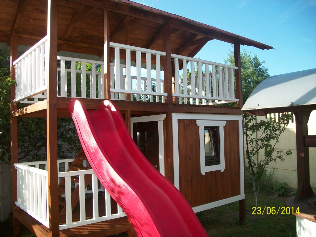

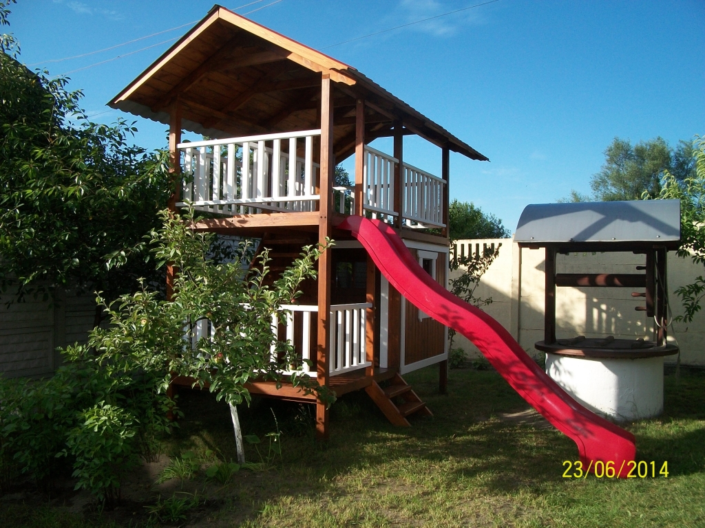

ЧП Ненашев А Б Опубліковано: 26 квітня 2019 Поділитись Опубліковано: 26 квітня 2019 В белой и в тонированной террасе - сосна. Покраска материалами ADLER (Австрия). Белая покраска такая как я писала ранее: Для покраски в белый цвет сначала применяют изолирующий белый грунт, а затем уже краску для наружных конструкций. У компании ADLER это такие продукты: - Lignovit Sperrgrund - белая изолирующая грунтовка на водной основе для древесины, - Lignovit Color - кроющая краска на водной основе для древесины. Тонированная покраска: - грунт Pullex Imprägnier-Grund, - лазурь Pullex Silverwood - лазурь - пропитка на основе растворителя цвет Altgrau (50500). Эта лазурь дает эффект старения древесины. Посилання на коментар Поділитися на інших сайтах More sharing options...

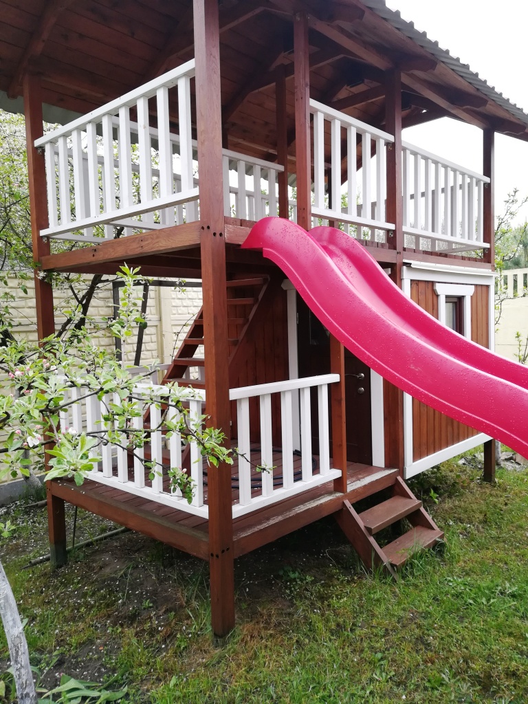

ЧП Ненашев А Б Опубліковано: 26 квітня 2019 Поділитись Опубліковано: 26 квітня 2019 Производитель покрасочных материалов рекомендует обязательно обновлять покрытие через 3 года. У меня во дворе дома стоит детский домик с ограждением белого цвета. Уже в июне будет 5 лет - в обновлении пока еще нет необходимости. Кое-где стали видны места, где были сучки на сосне. В выходные сделаю свежие фото. А вообще так как и было указано в предыдущем посту - все зависит от места расположения ограждения. 2 Посилання на коментар Поділитися на інших сайтах More sharing options...

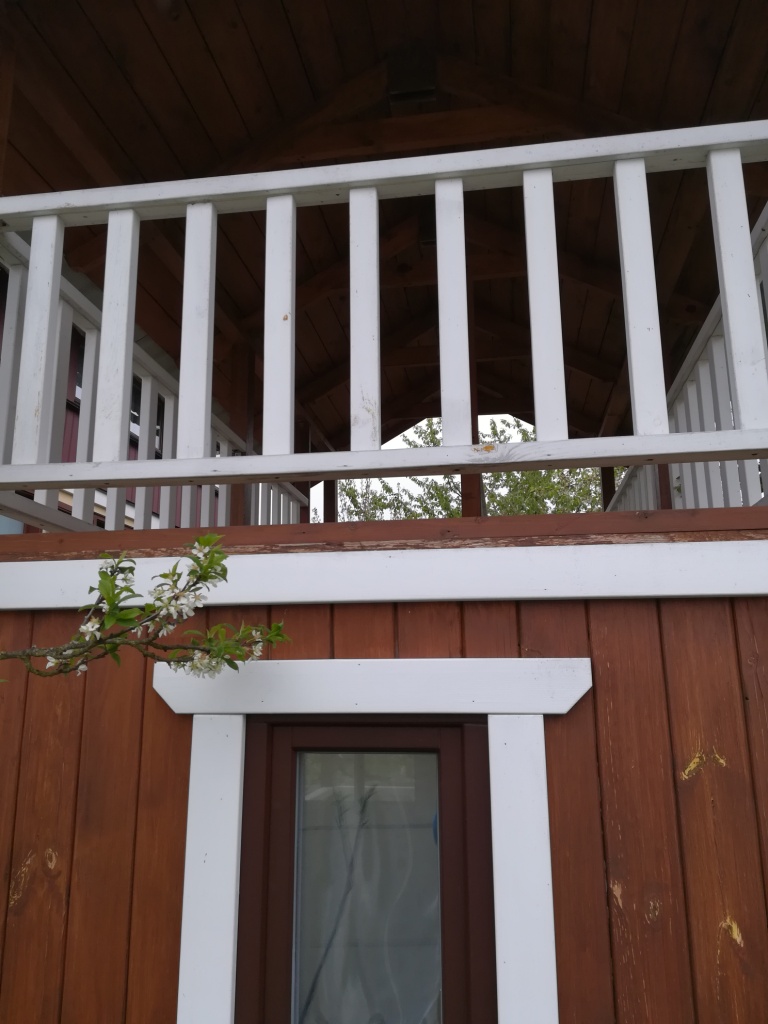

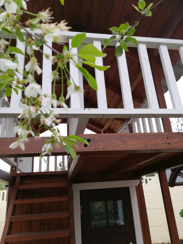

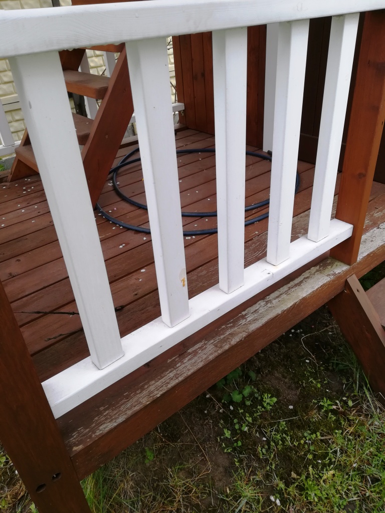

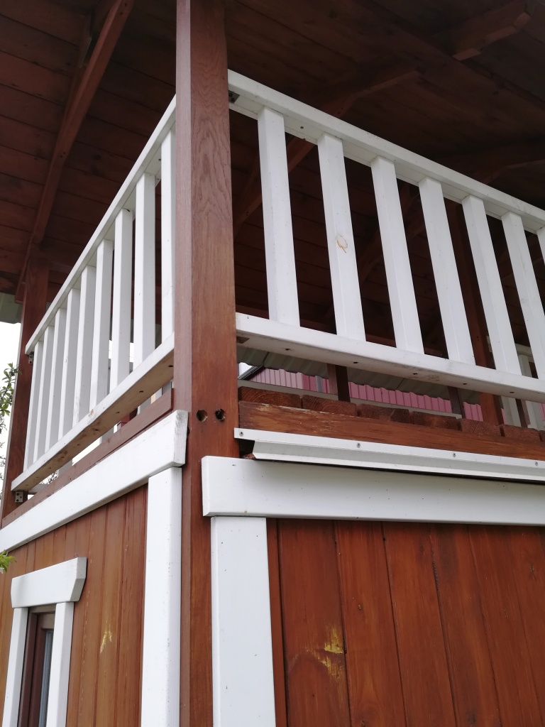

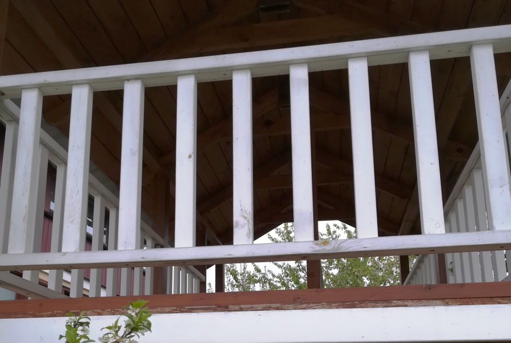

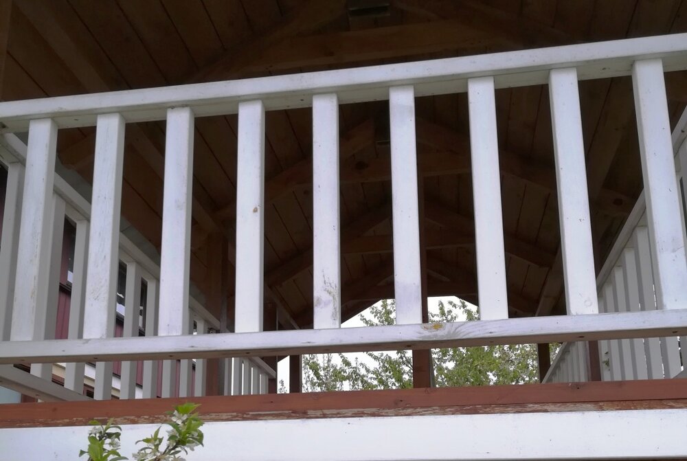

1mechtatel Опубліковано: 30 квітня 2019 Автор Поділитись Опубліковано: 30 квітня 2019 Было бы очень интересно посмотреть на состояние сосны в белом цвете после 5 лет на улице. По возможности сфотографируйте места наиболее поврежденные и с выделением смолы Посилання на коментар Поділитися на інших сайтах More sharing options...
ЧП Ненашев А Б Опубліковано: 1 травня 2019 Поділитись Опубліковано: 1 травня 2019 Сделала фото. Результат для пяти лет эксплуатации - нормальный. Самая поврежденная сторона - юг. Летом можно обновить одним слоем. Больше всего повреждено покрытие на дубовом брусе - горизонтальные поверхности. 1 Посилання на коментар Поділитися на інших сайтах More sharing options...
1mechtatel Опубліковано: 1 травня 2019 Автор Поділитись Опубліковано: 1 травня 2019 Спасибо большое.... выбор свой сделал... Сухая сосна и краска Адлер) Всем спасибо за советы 1 Посилання на коментар Поділитися на інших сайтах More sharing options...
