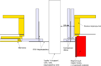

Уважаемые форумчане, прошу совета специалистов по дымоходам.
Итак, исходные данные.
1. Сауна, дровяная печь каменка "Пруток" мощностью 12 кВт.
2. Вертикальная схема дымохода из нержавейки (с проходом через перекрытие и через холодную кровлю из метало-черепицы).
2. Диаметр трубы 120 мм.
3. От печи в парилке идет 1м трубы нержавейка толщиной 1 мм с решеткой с камнями (для аккумуляции тепла и охлаждения трубы).
4. Дальше идет 0.5 метра одностенной трубы нержавейка 1 мм.
5. Далее, переход на сэндвич
6. Сэндвич 120/180 с внутренней трубой из нержавейки толщиной 1 мм.
7. ППУ (см. схему)
8. Далее сендвич и проход через кровлю.
Вопрос в следующем. СНИПы требуют делать расстояние от трубы до горючих материалов не менее 38 см, или не менее 25 см при защите. Но в то же время, найденные в инете схемы и разные видео показывают примеры явного нарушения пожаробезопасности изложенных в СНИПах. Хочу у вас узнать насколько безопасно сделать такой ППУ как у меня на схеме. Суть моей проблемы в том, что с одной из сторон ППУ на расстоянии 13 см от трубы сендвича находится деревянная балка перекрытия. Я планирую изолировать трубу сендвича от деревянных материалов коробом из суперизола 30мм. Но есть сомнения, будет ли этого достаточно. Буду благодарен за ваши советы.
