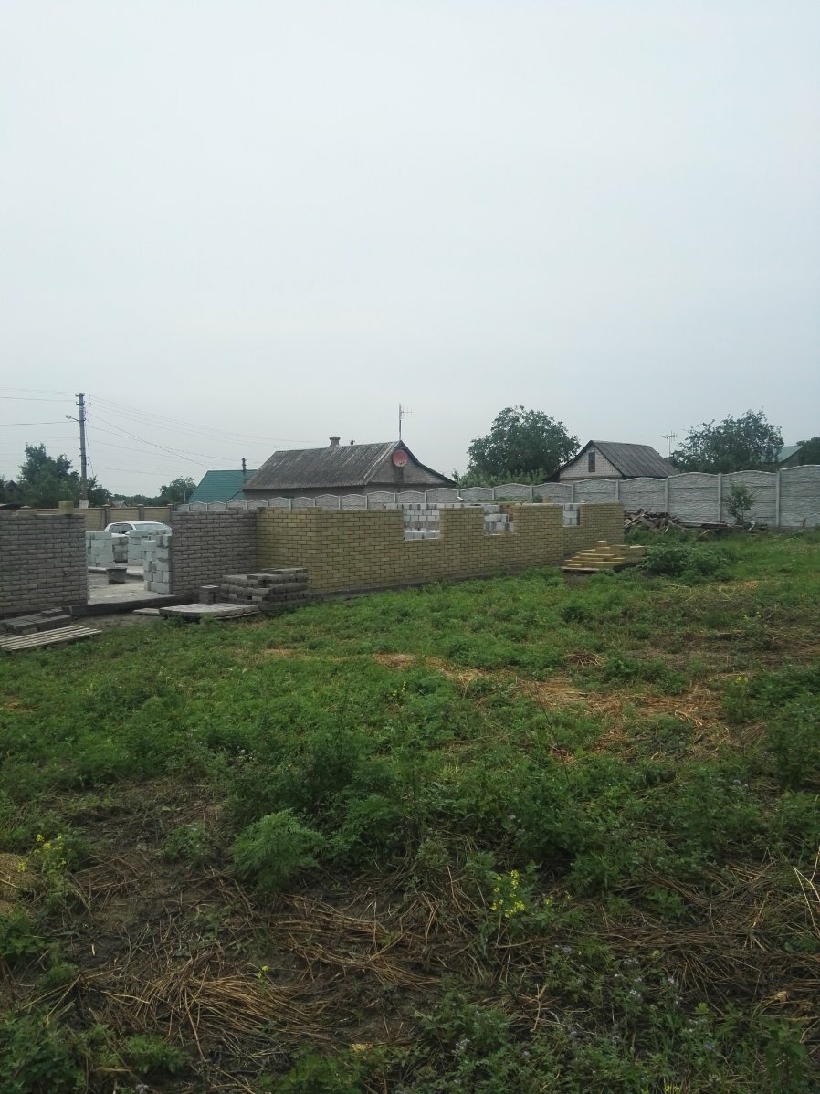

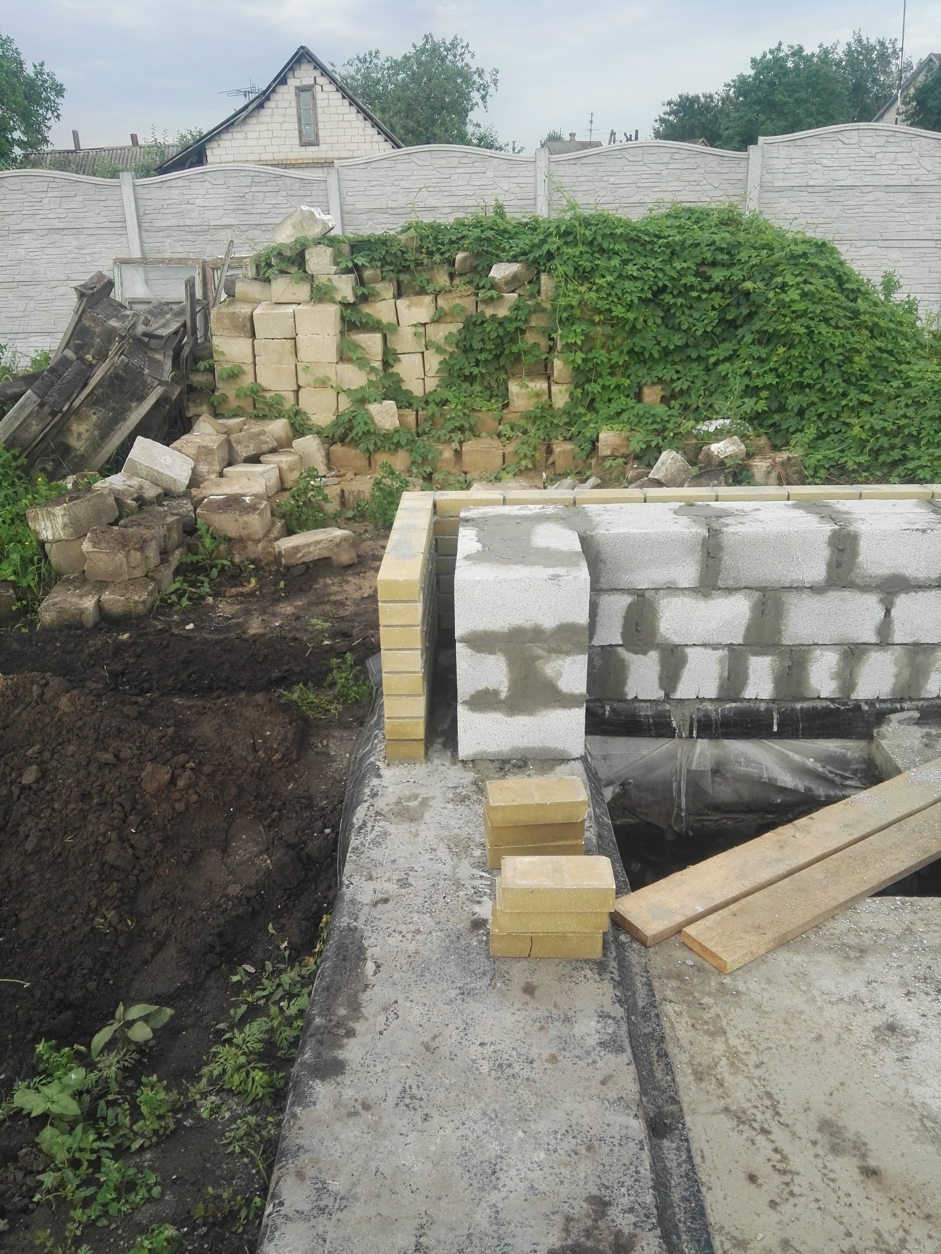

kagal2008 Опубліковано: 16 червня 2021 Автор Поділитись Опубліковано: 16 червня 2021 Обшили стены... 4 Посилання на коментар Поділитися на інших сайтах More sharing options...

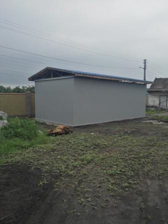

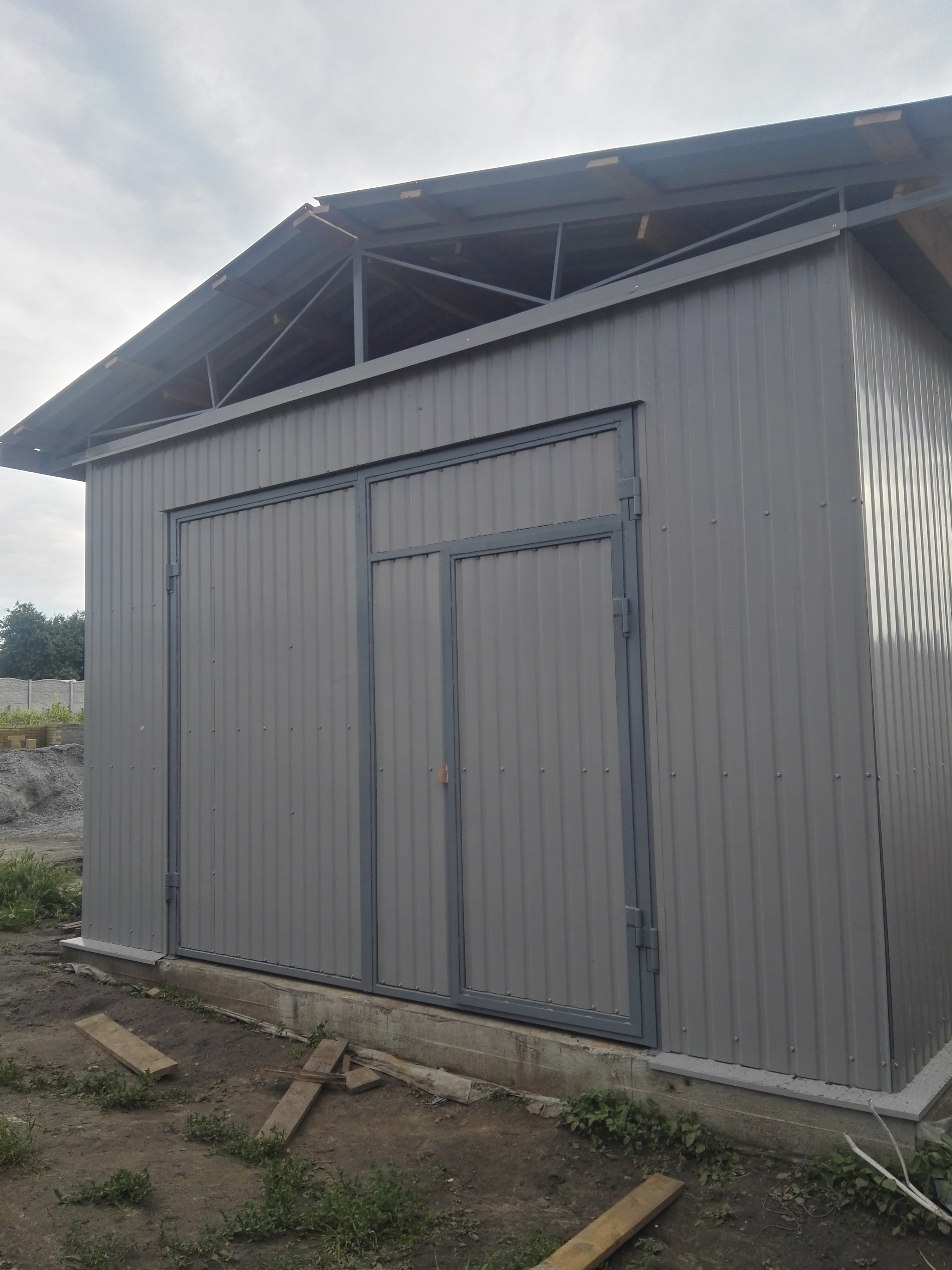

kagal2008 Опубліковано: 17 червня 2021 Автор Поділитись Опубліковано: 17 червня 2021 Закончили обшивку ворот и калитки Посилання на коментар Поділитися на інших сайтах More sharing options...

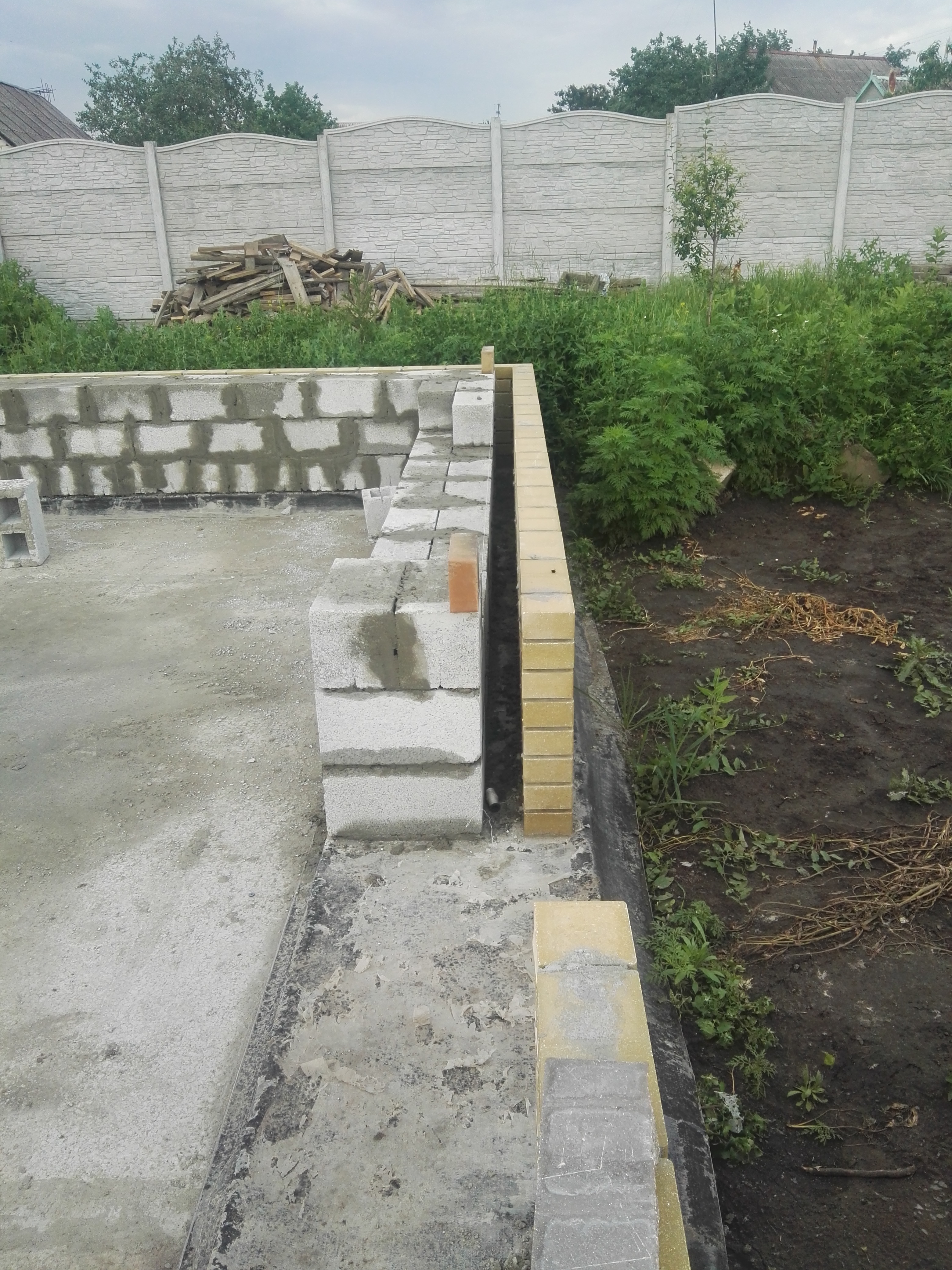

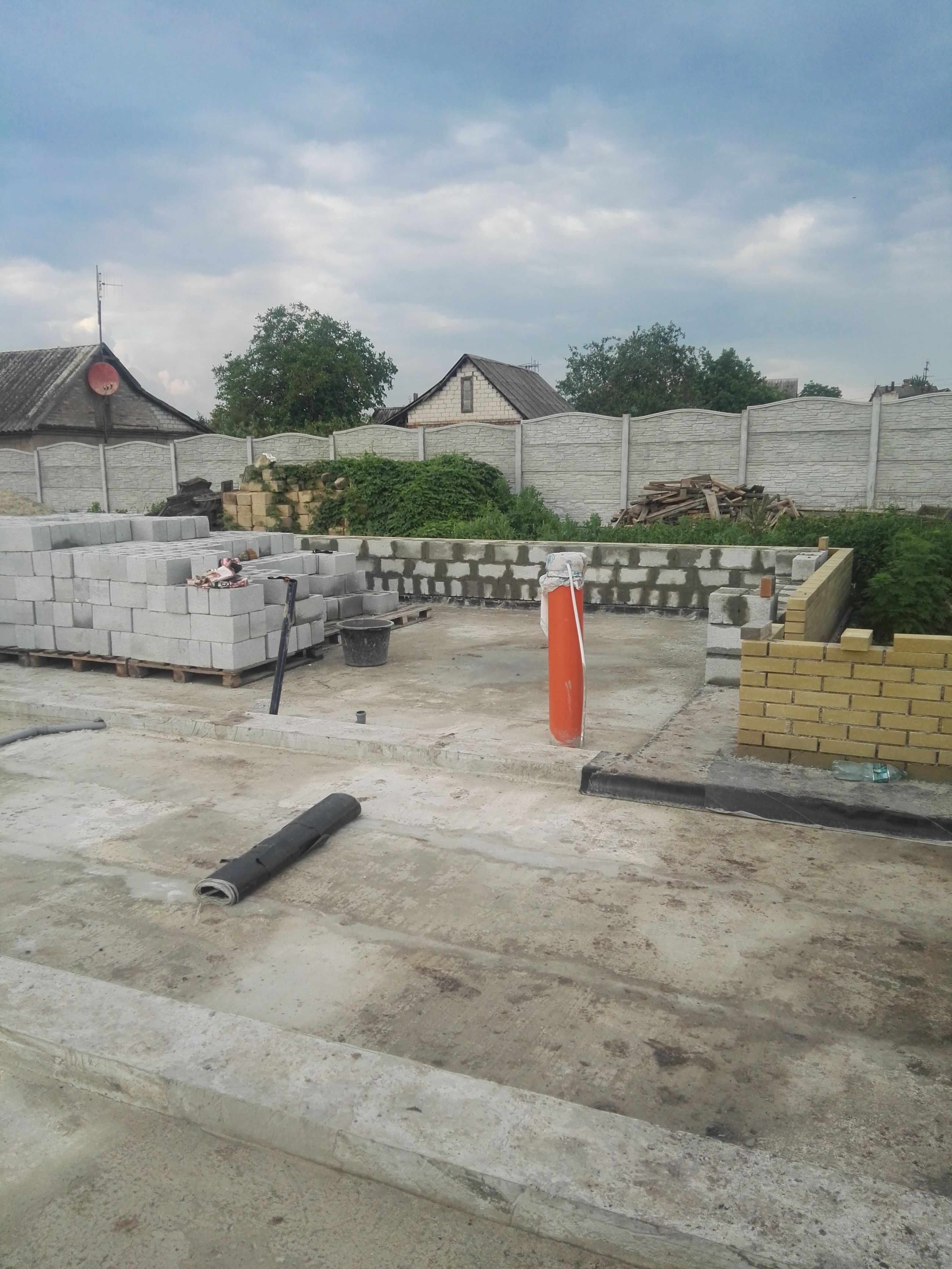

kagal2008 Опубліковано: 17 червня 2021 Автор Поділитись Опубліковано: 17 червня 2021 Завезли шлакоблок. Теперь шлакоблок догоняет кирпич. Оранжевая труба, это вход грунтового теплообменника в дом. Там, планируется котельная. Посилання на коментар Поділитися на інших сайтах More sharing options...
kagal2008 Опубліковано: 17 червня 2021 Автор Поділитись Опубліковано: 17 червня 2021 Когда шлакоблок выйдет на уровень кирпича, по всему периметру, каменщики будут укладывать кладочную сетку. Это нужно для связи облицовочного кирпича с несущей стеной. Посилання на коментар Поділитися на інших сайтах More sharing options...
kagal2008 Опубліковано: 17 червня 2021 Автор Поділитись Опубліковано: 17 червня 2021 Зазор между кирпичем и шлакоблоком будет заполняться пеной. 2 Посилання на коментар Поділитися на інших сайтах More sharing options...
kagal2008 Опубліковано: 26 червня 2021 Автор Поділитись Опубліковано: 26 червня 2021 Каменщики работают... Посилання на коментар Поділитися на інших сайтах More sharing options...
kagal2008 Опубліковано: 26 червня 2021 Автор Поділитись Опубліковано: 26 червня 2021 Следующий этап- связка лицевой и несущей стены. В качестве кладочной сетки, используется композитная сетка Arvit Днепровского завода размера 50х50 мм, диаметр 3 мм. Продается в рулонах по 25 п.м, ширина 1м. Посилання на коментар Поділитися на інших сайтах More sharing options...
kagal2008 Опубліковано: 26 червня 2021 Автор Поділитись Опубліковано: 26 червня 2021 Т.к. зазор между стенами будет задуваться пеной, то его закрывают подручными материалами (досками). Посилання на коментар Поділитися на інших сайтах More sharing options...
Movix Опубліковано: 26 червня 2021 Поділитись Опубліковано: 26 червня 2021 А почему не пените походу? 0,5м стен возвели- запенили и т.д. Полость не маленькая вроде Посилання на коментар Поділитися на інших сайтах More sharing options...
kagal2008 Опубліковано: 26 червня 2021 Автор Поділитись Опубліковано: 26 червня 2021 [QUOTE=Movix;5332079]А почему не пените походу? 0,5м стен возвели- запенили и т.д. Полость не маленькая вроде[/QUOTE] Специалистами, которые будут запенивать, рекомендуемая высота стены, 1,4м. Посилання на коментар Поділитися на інших сайтах More sharing options...
Movix Опубліковано: 26 червня 2021 Поділитись Опубліковано: 26 червня 2021 Заливать или задувать ? Ппу или пеноизол? Посилання на коментар Поділитися на інших сайтах More sharing options...
kagal2008 Опубліковано: 26 червня 2021 Автор Поділитись Опубліковано: 26 червня 2021 Кстати, отчитываюсь, цена материалов для запенивания 2500$. [size="1"][color="Green"][I]Добавлено через 56 секунд[/I][/color][/size] [QUOTE=Movix;5332084]Заливать или задувать ? Ппу или пеноизол?[/QUOTE] ППУ. Посилання на коментар Поділитися на інших сайтах More sharing options...
Movix Опубліковано: 26 червня 2021 Поділитись Опубліковано: 26 червня 2021 я так понимаю если при высоте 140, это заливать будут, и, наверное легкой пеной (12-15 кг) ? Посилання на коментар Поділитися на інших сайтах More sharing options...
kagal2008 Опубліковано: 26 червня 2021 Автор Поділитись Опубліковано: 26 червня 2021 Специалисты и материал проверены на практике. Ими, 5 лет назад, была утеплена, снаружи, в панельном доме угловая 2-х комнатная квартира. Наружная стена была помыта и задута слоем 50мм, затем, покрашена. Результат: аналогичная квартира над нами, при централизованном отоплении, температура 18 град., У нас 24 град. [size="1"][color="Green"][I]Добавлено через 1 минуту[/I][/color][/size] [QUOTE=Movix;5332090]я так понимаю если при высоте 140, это заливать будут, и, наверное легкой пеной (12-15 кг) ?[/QUOTE] Когда будут запенивать, отчитаюсь. Посилання на коментар Поділитися на інших сайтах More sharing options...

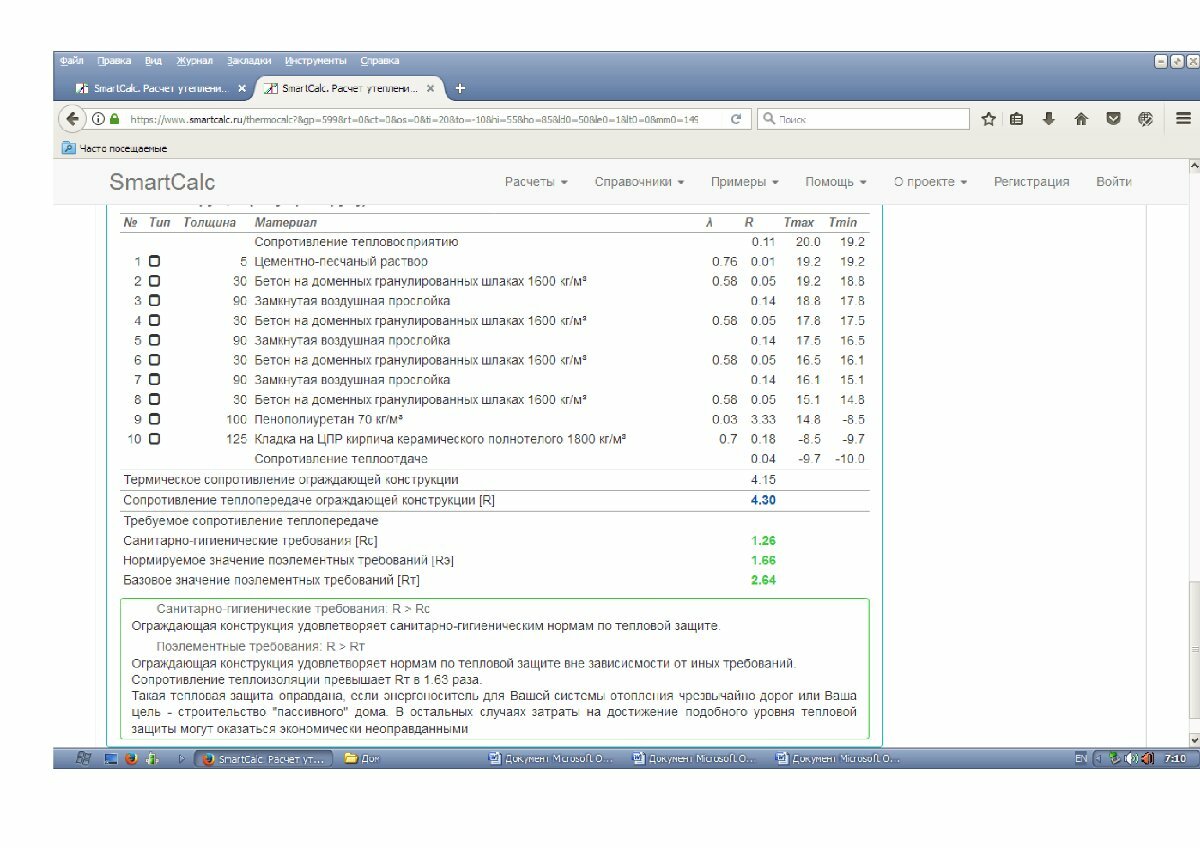

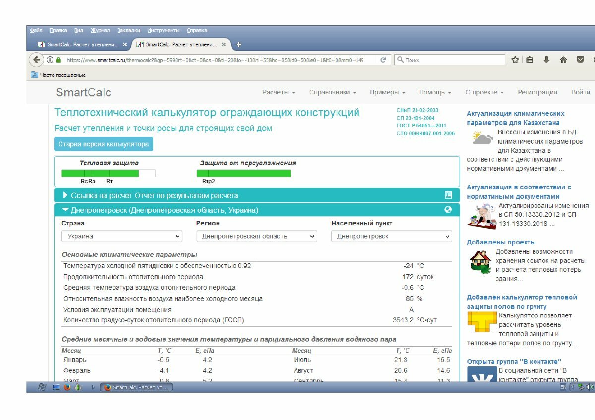

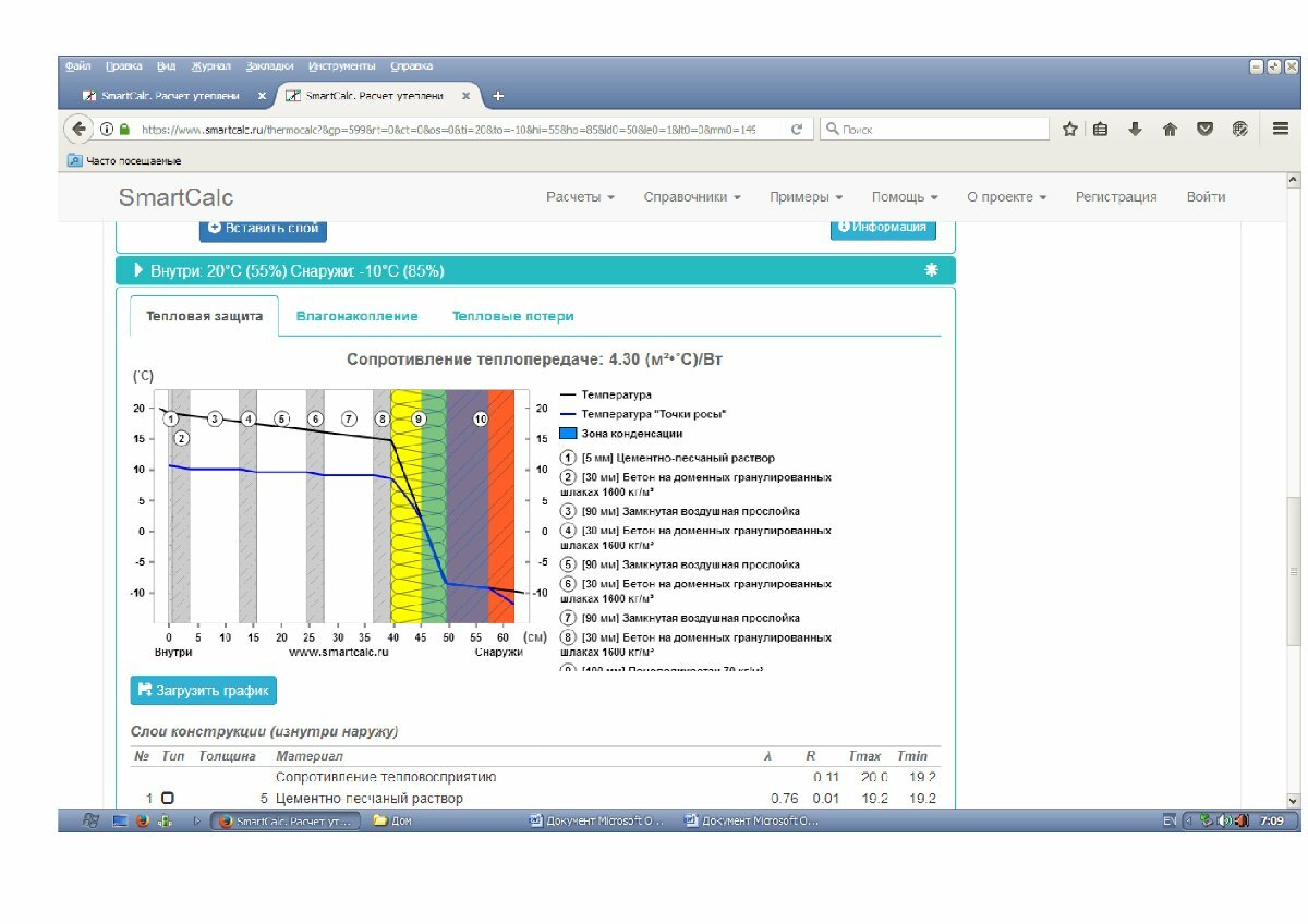

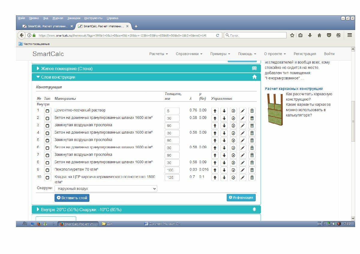

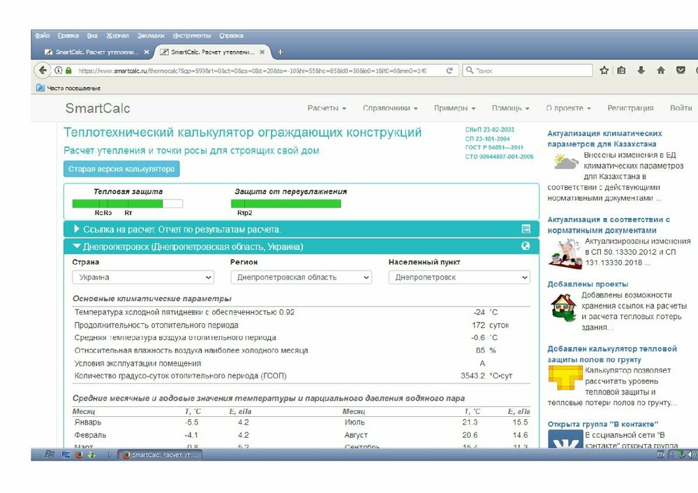

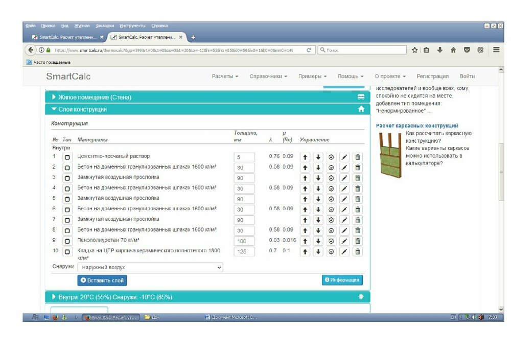

kagal2008 Опубліковано: 9 липня 2021 Автор Поділитись Опубліковано: 9 липня 2021 На сайте SmartCalc произвёл примерный расчёт эффективности конструкции своей стены. Вот, что получил.. Посилання на коментар Поділитися на інших сайтах More sharing options...
kagal2008 Опубліковано: 9 липня 2021 Автор Поділитись Опубліковано: 9 липня 2021 Если лень читать, то вывод на последней страничке в самом низу... Посилання на коментар Поділитися на інших сайтах More sharing options...
Narval Опубліковано: 9 липня 2021 Поділитись Опубліковано: 9 липня 2021 В 03.07.2021 в 18:54, kagal2008 сказал: Стены растут, кошелёк пустеет...😂 Рано кошелек стал пустеть Посилання на коментар Поділитися на інших сайтах More sharing options...

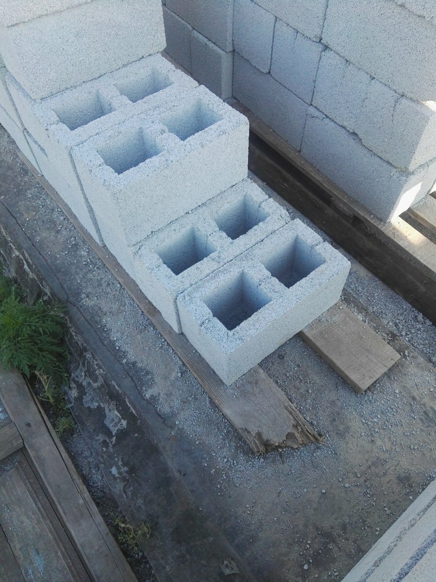

shneider_vova Опубліковано: 9 липня 2021 Поділитись Опубліковано: 9 липня 2021 А где на вашем шлакоблоке такие пустоты? Он полый? Посчитайте тогда, что будет происходить в тех местах, где сплошная полка блока Посилання на коментар Поділитися на інших сайтах More sharing options...

Narval Опубліковано: 9 липня 2021 Поділитись Опубліковано: 9 липня 2021 35 минут назад, shneider_vova сказал: А где на вашем шлакоблоке такие пустоты? Он полый? Посчитайте тогда, что будет происходить в тех местах, где сплошная полка блока Ненамного хуже, где то 4.2 Даже если в один кирпич сделать тлж самое будет, там ппу решает. Посилання на коментар Поділитися на інших сайтах More sharing options...

kagal2008 Опубліковано: 9 липня 2021 Автор Поділитись Опубліковано: 9 липня 2021 10 часов назад, shneider_vova сказал: А где на вашем шлакоблоке такие пустоты? Он полый? Посчитайте тогда, что будет происходить в тех местах, где сплошная полка блока Шлакоблок вот такой Посилання на коментар Поділитися на інших сайтах More sharing options...

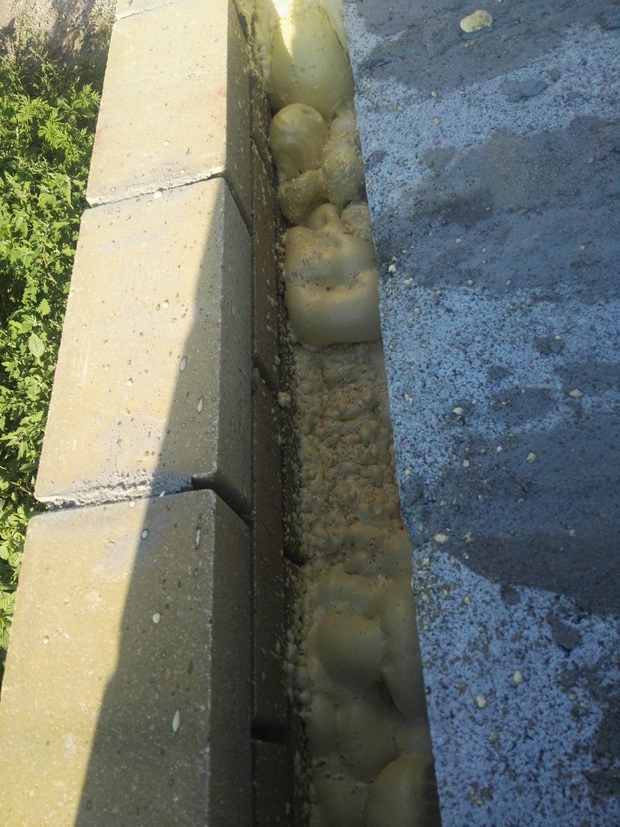

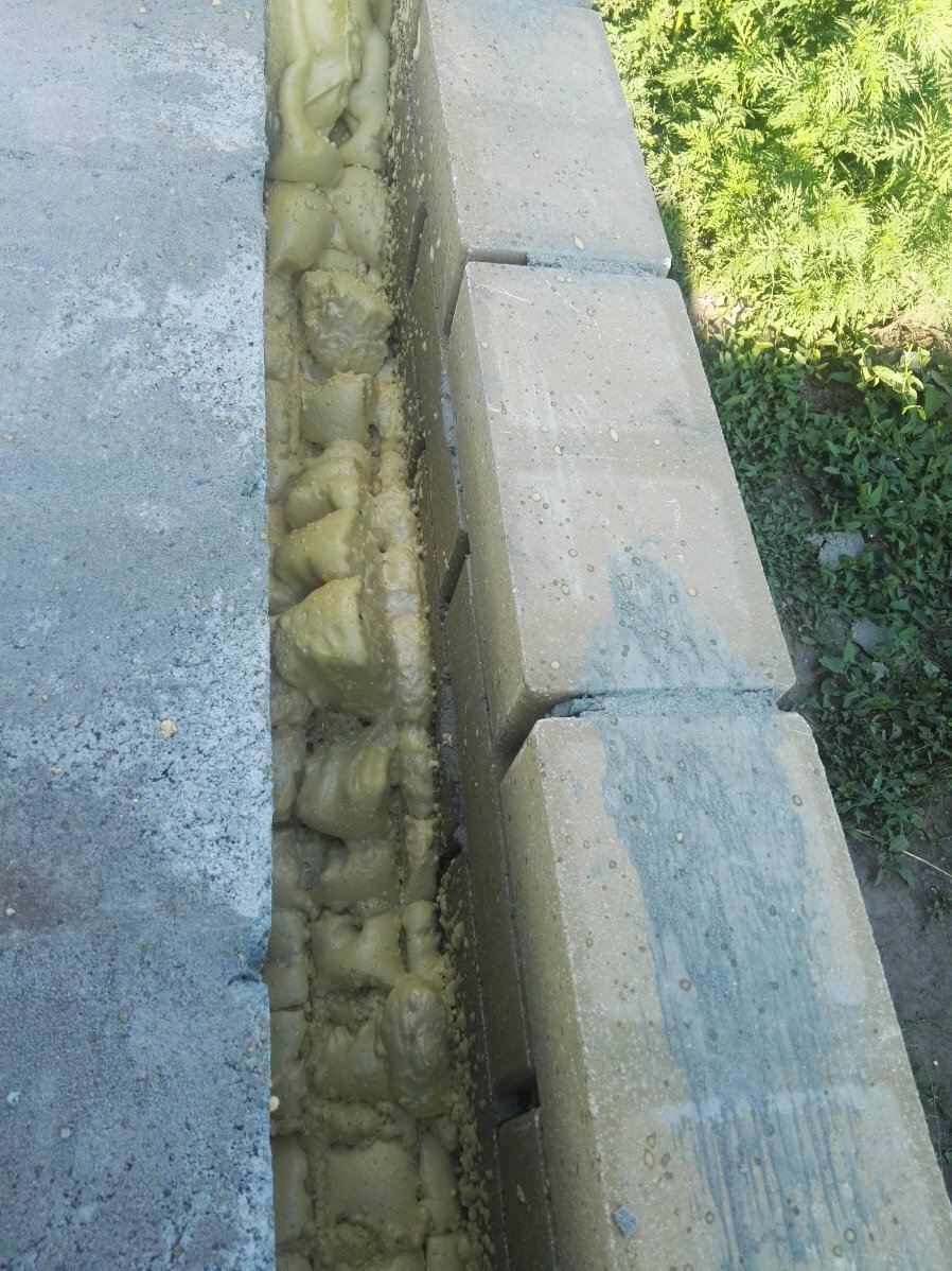

kagal2008 Опубліковано: 9 липня 2021 Автор Поділитись Опубліковано: 9 липня 2021 А это результат(промежуточный) запенивания воздушного зазора 1 Посилання на коментар Поділитися на інших сайтах More sharing options...
