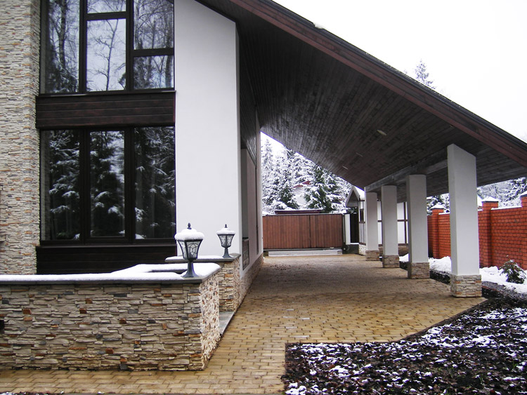

Помимо того, что уже сказали у меня вопрос по крайним балкам (см. рисунок). Куда они опираются? Дело в том, что если по каким-то причинам (или конструктор ошибется, или строители схалтурят) из-за сил пучения грунта эти балки поднимет, то они снимут всю крышу.
Столбики скорее декоративные, они будут стоять на отдельных фундаментах. Дело в том, что крыша имеет достаточный свес, который служит навесом. Это выглядит примерно так:
Домик ничего так :good:
Однако впервые вижу, чтоб под декоративные столбики карнизный прогон запроектировали :shock:. Эти столбики самые что ни на есть несущие. И я полностью разделяю мнение s-k-y-w-a-l-k-e-r
....из-за сил пучения грунта эти балки поднимет, то они снимут всю крышу.
Карниз является неотъемлемой частью стропилки и опирается на прогон, который в свою очередь имеет опоры на столбы. Столбы упираются в фундаментные подушки, которые вряд ли связаны с основным фундаментом. Следовательно подушки фунд под "декоративными" столбами будут перемещаться по своему. Улавливаете....?

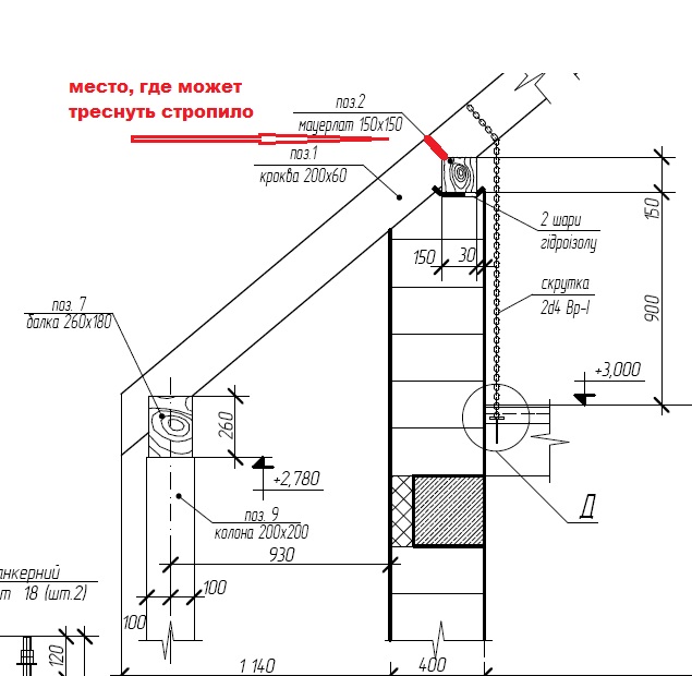

Карниз - это нижняя горизонтальная балка 260x180 поз.7? Если она будет жестко закреплена со стропилами и столбиками, стоящими на отдельных фундаментах, то вполне вижу их жизнь в разных плоскостях. Я так понимаю, особенности такого конструктива требуют особого внимания при исполнении работ? Я сейчас вижу, что стропила не стоит жестко сцеплять с столбиками, а у столбиков по возможности нормальные фундаменты на глубину промерзания. Что еще, какие еще вопросы стоит проработать?

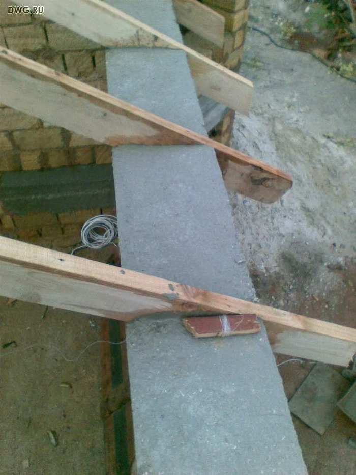

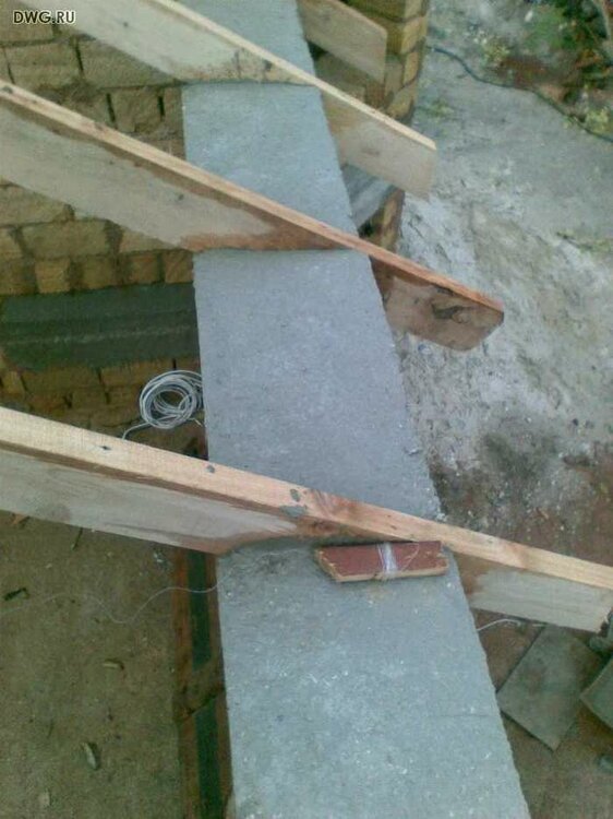

Планируем строить веранду из газоблока с мансардным этажом, давно ознакамливаюсь с темами касающийся разных нюансов толковые есть решения, решил и я спросить совета. 1 .Нужен ли у меня армопояс, тот что желтым выделен ( на торцовых стенах под углом 20 град.) 2. ели да. то как он заливается. P.S Очень надо знать!
картинка.pdf
1. Столбики воспринимают нагрузку с горизонтальной балки поз.7 и стропил только вдоль своей оси. Как ни закрепи эту балку, стропила и столбики (жестко, мягко:)), но по любому нагрузка будет только вдоль оси столбов. Кстати несмотря на их "декоративность" они воспринимают на сжатие до 350 кг/см*. Сечение там 200х200.

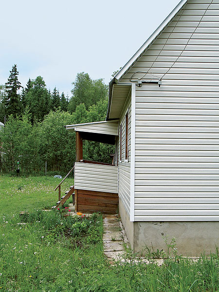

2. Обычно я видел решения со свесом крыши и столбиками, где свес длинной 6-8 метров (см. рисунок). Тогда при вертикальных движениях подпорок/столбиков длинные стропила могут прогнуться и не сломаться. У Вас свес короткий около метра и скорее всего стропило сломается в месте подрезки под мауэрлат (см. рисунок).
Последний рисунок демонстрирует насколько большими могут быть вертикальные подвижки.

Монолітний з/б пояс , той що жовтим не потрібен. Він не буде працювати та й зробити його неможливо. Необхідно просто заармувати кладку з газобетону.
Да, с глубиной врубки мауэрлата, архитектор явно переборщил...Тогда обрезать стропило на мауэрлате, а дальше продлить его кобылкой до столба...Тодi i "крокви цiлi, та й форумчани ситi";)
