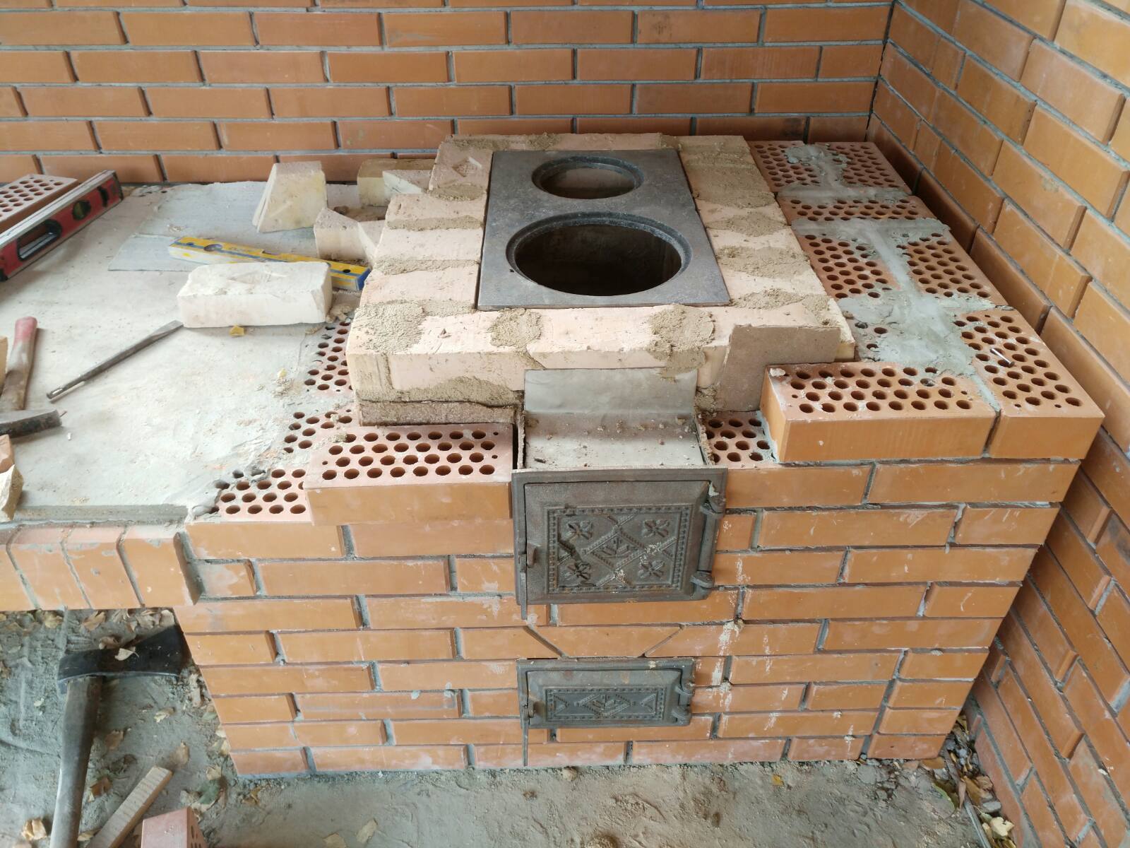

Mutant Опубліковано: 22 вересня 2019 Автор Поділитись Опубліковано: 22 вересня 2019 Подскажите, чем можно заделать пространство вокруг печки? Первое что приходит на ум обложить плиткой. Но ляжет ли она нормально на пустотелый кирпич? 1 Посилання на коментар Поділитися на інших сайтах More sharing options...
Сарочка Опубліковано: 23 вересня 2019 Поділитись Опубліковано: 23 вересня 2019 Подскажите, чем можно заделать пространство вокруг печки? Первое что приходит на ум обложить плиткой. Но ляжет ли она нормально на пустотелый кирпич? Чертёж печки не помешал бы. А то в очередной раз совет будет -43. Непонятно же ни температуры ни где проходит огнеупорный кирпич. И что у вас вообще образовалось, что требует сделать ее столешницей. Плитка ляжет почти на что угодно - смотря какая плитка и смотря какой клей. Ну и температура имеет значение ПС Меня одну смущает перевязка кирпича в нижнем правом углу? И самое главное- что делает пустотелый кирпич в печке? Вы писали что взяли пб-5, но это же не он совсем. Посилання на коментар Поділитися на інших сайтах More sharing options...

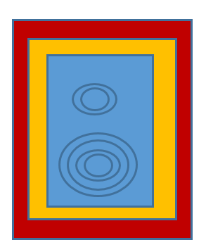

Mutant Опубліковано: 23 вересня 2019 Автор Поділитись Опубліковано: 23 вересня 2019 Наброслал эскиз печки, вид сверху. Красный это лицевой кирпич, желтый это шамотный. Плитку хочу положить на красный, просто для эстетики, что бы закрыть кирпич. Можно наверно и просто цементной стяжкой его заделать, но это не совсем кроасиво, да и трескаться думаю будет со временем. Лицевой кирпич у меня снаружи только, печка внутри из шамотного, с теплоизоляцией от лицевого. Перевязка да, сделал некрасиво. Потом исправился. Это от неопытности. Все таки первая в жизни кладка кирпича. Учусь. 1 Посилання на коментар Поділитися на інших сайтах More sharing options...
Сарочка Опубліковано: 23 вересня 2019 Поділитись Опубліковано: 23 вересня 2019 Наброслал эскиз печки, вид сверху. Красный это лицевой кирпич, желтый это шамотный. Плитку хочу положить на красный, просто для эстетики, что бы закрыть кирпич. Можно наверно и просто цементной стяжкой его заделать, но это не совсем кроасиво, да и трескаться думаю будет со временем. Лицевой кирпич у меня снаружи только, печка внутри из шамотного, с теплоизоляцией от лицевого. Перевязка да, сделал некрасиво. Потом исправился. Это от неопытности. Все таки первая в жизни кладка кирпича. Учусь. Цемент? В печке? Ну в таком случае , в скором времени повторите кладку печки. Чертёж не соответствует тому, что на фото. Дымоход где? Обычно, вот в том месте, что вы цементом залить хотите расположен вход в дымоход Посилання на коментар Поділитися на інших сайтах More sharing options...

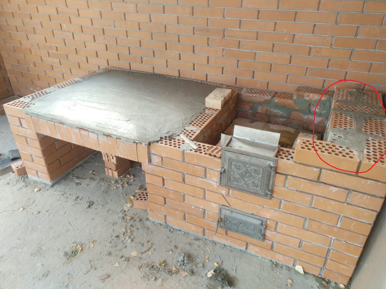

Mutant Опубліковано: 23 вересня 2019 Автор Поділитись Опубліковано: 23 вересня 2019 Цемент я имел ввиду только на облицовочном кирпиче, который нагреваться не будет. Печка сложена на термосмеси. Дымоход будет выведен в дымоход мангала, который будет слева. Ну и слева плитки не будет, там будет стенка менгала. Заделать нужно будет справа от печки, спереди и сзади. При чем заделать только "дырявый" облицовочный кирпич. Шамотный будет как есть. В принципе вопрос один: будет ли держаться плиточный клей (или термоклей) на "дырчатом" кирпиче? Посилання на коментар Поділитися на інших сайтах More sharing options...

Mutant Опубліковано: 23 вересня 2019 Автор Поділитись Опубліковано: 23 вересня 2019 (змінено) Это очевидно. В конструкции печи никогда не используется пустотелый облицовочный кирпич. В статье есть прямая рекомендация на материал, а так же указание, что облицовочный кирпич используется только для отделки. В конструкции да. У меня он и не используется в конструкции. Не т порядовки, и не понятно от чего крайний правый ряд из двух кирпичей и как они перевязаны. Там все норм, просто не красиво получилось. На него будет передаваться высокая температура от поверхности плиты. Не будет.Там слой шамотного кирпича, потом просто воздушный зазор, потом базальтовый картон как теплоизоляция. Если нагрев будет, то очень незначительный. Вопрос только один, хватит ли поверности дырчатого кирпича что бы держалась плитка? Или предварительно его все таки поштукатурить? Или сетку набить? И вообще можно ли ее на кирпич ложить? Еще с плиткой не имел дела. Змінено 23 вересня 2019 користувачем Mutant Посилання на коментар Поділитися на інших сайтах More sharing options...
Mutant Опубліковано: 3 жовтня 2019 Автор Поділитись Опубліковано: 3 жовтня 2019 Практически закончил печку. Есть еще какие-то идеи кроме плитки, как заделать дырчатый кирпич по периметру? Напрашиваются полосы из камня, но думаю это будет небюджетно. Посилання на коментар Поділитися на інших сайтах More sharing options...
digor_ua Опубліковано: 3 жовтня 2019 Поділитись Опубліковано: 3 жовтня 2019 Практически закончил печку. Есть еще какие-то идеи кроме плитки, как заделать дырчатый кирпич по периметру? Напрашиваются полосы из камня, но думаю это будет небюджетно. болгаркой напилять лицевых сторон этого самого кирпича толщиной ну хотя бы в сантиметр и ими же заложить Посилання на коментар Поділитися на інших сайтах More sharing options...

Mutant Опубліковано: 3 жовтня 2019 Автор Поділитись Опубліковано: 3 жовтня 2019 болгаркой напилять лицевых сторон этого самого кирпича толщиной ну хотя бы в сантиметр и ими же заложить Как вариант. Обдумаю. Сеньк! Добавлено через 3 минуты Кх-кх. У меня реализовано подобное решение. Только вместо печки стоит тандыр и сведено в один дымоход. Спецы, я Вам скажу, долго рисовали. Там с сечениями нужно поиграться, чтобы тяга была. В соответствующем разделе есть уроки покирпичной раскладки подобных комплексов. Без искусственного освещения Вам никак не обойтись, поэтому вопрос необходимости окна остаётся открытым. У меня два с половиной угла закрыты, поэтому сквозняки бывают крайне редко, а если открыто с трёх сторон, то выдует вместе со стаканами и шампурами. Ну с тандыром сложнее, там нужен еще один купл. С печкой проще. Я сделал два окна. Закрыто тоже с трех сторон, сквозняков не будет. А двойной зуб в мангале даст нормальную тягу. 1 Посилання на коментар Поділитися на інших сайтах More sharing options...
