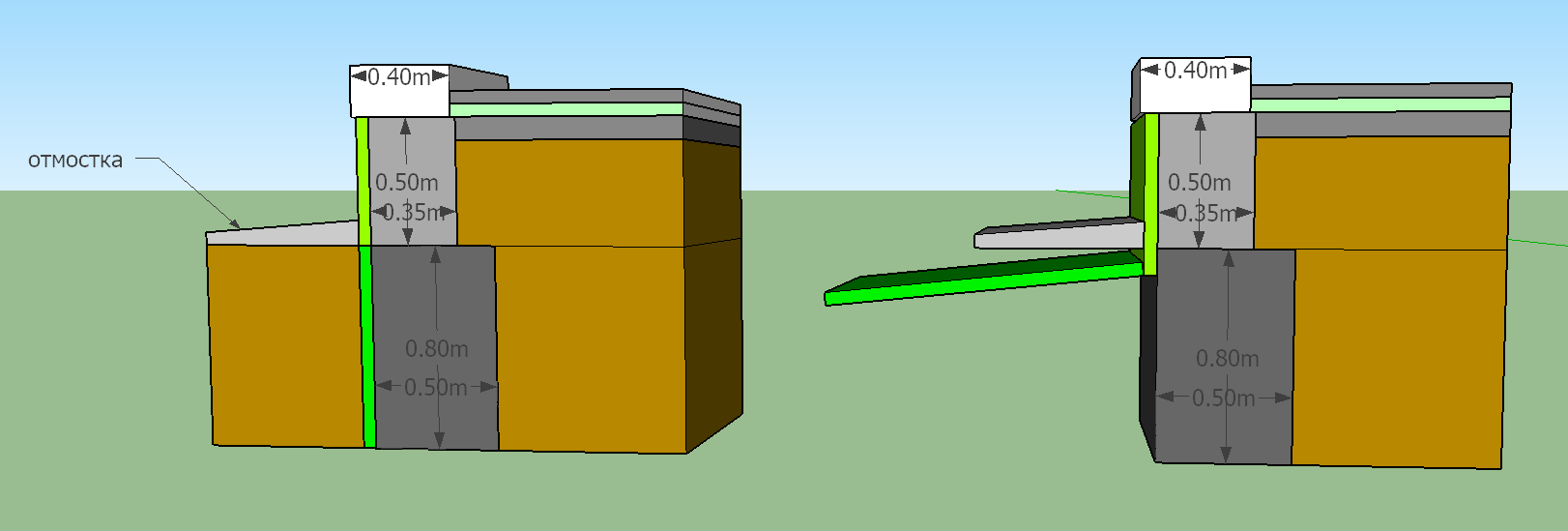

DNed Опубліковано: 2 квітня 2019 Поділитись Опубліковано: 2 квітня 2019 Приветствую, Какой из двух вариантов (смотрите рисунок) более предпочтительный? В доме будет теплый пол. Фундамент лента (50 см ширина), 80 см в земле. Цоколь - ЖБ, 50 см высота, 35см ширина. Зеленым цветом - ЭППС 50мм. Стена - 400 мм газоблок, без утепления. В плане простоты работы, склоняюсь ко второму варианту (правому), горизонтальный ЭППС под отмосткой будет на всю длину от стены (1.2м). Если ли у левого варианта какие либо преимущества? Учитывая что нижний ЭППС будет в земле, придавиться фундаментом, и подрезаться будет по уровню земли (80 см). Гидроизоляция во всех вариантах не предусмотрена. Участок суглинок, до воды докопаться не реально. Посилання на коментар Поділитися на інших сайтах More sharing options...
DNed Опубліковано: 5 квітня 2019 Автор Поділитись Опубліковано: 5 квітня 2019 Если кому интересно, будем утеплять отмостку, легче работа, и грунт "утеплим" от пучения. Посилання на коментар Поділитися на інших сайтах More sharing options...
foreman123 Опубліковано: 6 квітня 2019 Поділитись Опубліковано: 6 квітня 2019 Если кому интересно, будем утеплять отмостку, легче работа, и грунт "утеплим" от пучения. Ну на сколько вы его от пучения защитили.? Под отмосткой он всеровно промерзнит. У каждого способа есть плюсы, поэтому надо прсчитывать и лучше скомбинировать два способа Посилання на коментар Поділитися на інших сайтах More sharing options...
