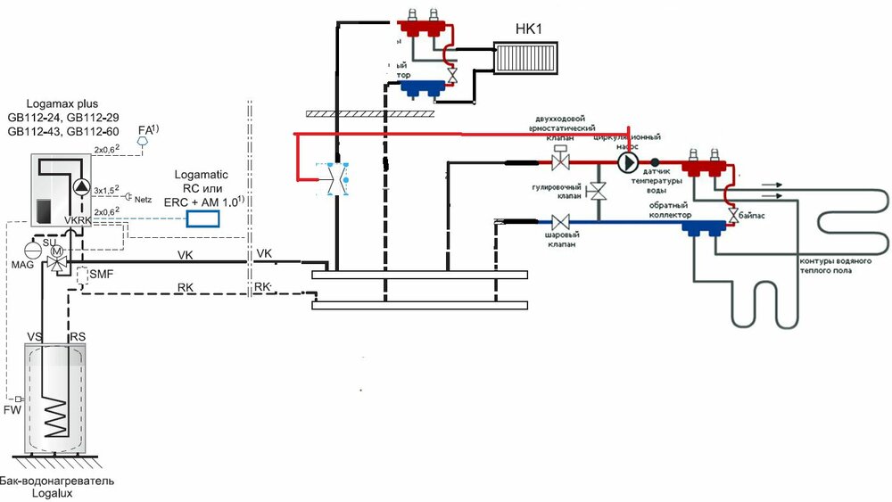

vbb Опубліковано: 28 березня 2019 Поділитись Опубліковано: 28 березня 2019 .... Какая будет логика работы? включился котел, его насос погнал воду по системе- датчик увидел проток, включил насос ТП. Котел остановился, но в системе насос крутится (выбег) и ТП качает, пока есть проток. Посилання на коментар Поділитися на інших сайтах More sharing options...

vbb Опубліковано: 29 березня 2019 Поділитись Опубліковано: 29 березня 2019 Для того что бы хоть как то понимать вашу задумку с датчиком протока,надо посмотреть как минимум набросок вашей схемы отопления. Уверен что что в вашей затее я найду несколко минусов в пользу накладного термостата. Три минуса уже есть без схемы. грубо вот такая схема. пока еще думаю, датчик на магистраль или на отдельный незакрывающийся радиатор. минус накладного термостата - система низкотемпературная, и летом у нас достаточно жарко, как термостат поймет, что 30 град. с воды, а не с воздуха? Посилання на коментар Поділитися на інших сайтах More sharing options...
Interso Опубліковано: 29 березня 2019 Поділитись Опубліковано: 29 березня 2019 грубо вот такая схема. пока еще думаю, датчик на магистраль или на отдельный незакрывающийся радиатор. минус накладного термостата - система низкотемпературная, и летом у нас достаточно жарко, как термостат поймет, что 30 град. с воды, а не с воздуха? [ATTACH]654307[/ATTACH] Устанавливаете термостат на общий колектор и всё. Так как у вас есть радиаторный контур то смело можете установить температуру включения 35градусов,не думаю что на радиаторы вы будете подавать температуру ниже 35 градусов. Относительно включится ли он от температуры воздуха или трубы-если даже и включится от жары в доме то это будет к лучшему так как теплоноситель в ТП начнёт смешиватся со всеми греющими контурами и таким образом будет выравнивать везде температуру и охлаждать помещения. 1 Посилання на коментар Поділитися на інших сайтах More sharing options...
vbb Опубліковано: 29 березня 2019 Поділитись Опубліковано: 29 березня 2019 Устанавливаете термостат на общий колектор и всё. Так как у вас есть радиаторный контур то смело можете установить температуру включения 35градусов,не думаю что на радиаторы вы будете подавать температуру ниже 35 градусов. Относительно включится ли он от температуры воздуха или трубы-если даже и включится от жары в доме то это будет к лучшему так как теплоноситель в ТП начнёт смешиватся со всеми греющими контурами и таким образом будет выравнивать везде температуру и охлаждать помещения. Установлены чуть переразмеренные радиаторы специально с учетом работы на низких температурах, в котле настроена минимальная подача 30 град. и в межсезонье он так и работает. играться в +- пару градусом настройки термостата? Проток он или есть когда реально идет запрос на отопление, или нет, когда котел в летнем режиме. Посилання на коментар Поділитися на інших сайтах More sharing options...
Interso Опубліковано: 29 березня 2019 Поділитись Опубліковано: 29 березня 2019 Установлены чуть переразмеренные радиаторы специально с учетом работы на низких температурах, в котле настроена минимальная подача 30 град. и в межсезонье он так и работает. играться в +- пару градусом настройки термостата? Проток он или есть когда реально идет запрос на отопление, или нет, когда котел в летнем режиме. Ну что мне сказать,вы упорно за датчик протока,значит ставте датчик протока как на рисунке,но только что бы он был установлен в горизонтальном положении. Добавлено через 6 минут Установлены чуть переразмеренные радиаторы специально с учетом работы на низких температурах, в котле настроена минимальная подача 30 град. и в межсезонье он так и работает. играться в +- пару градусом настройки термостата? Ну да,а что будет тяжело выставить термостат на температуру включения 28ºС. Посилання на коментар Поділитися на інших сайтах More sharing options...
