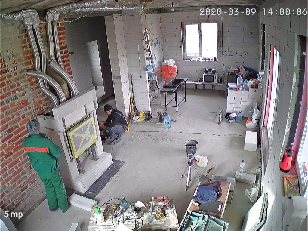

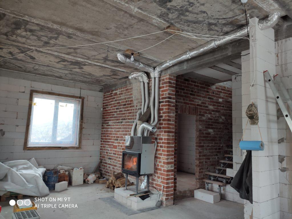

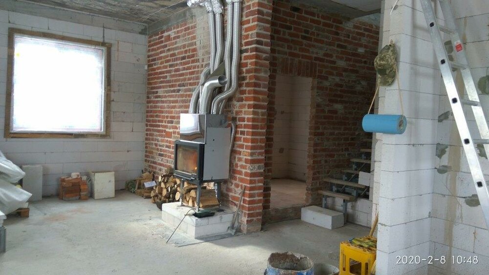

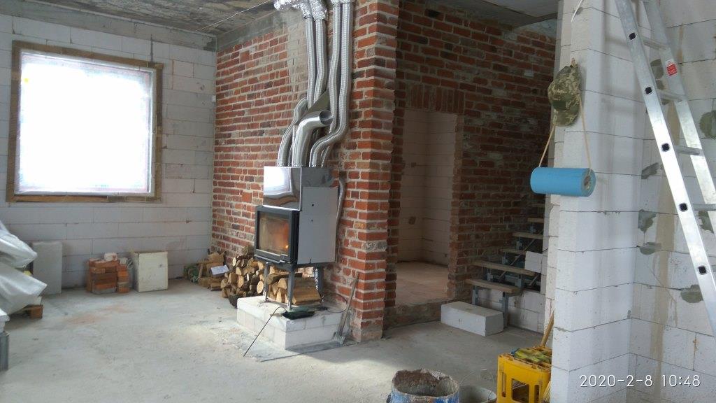

Zak Опубліковано: 18 березня 2021 Поділитись Опубліковано: 18 березня 2021 Я себе сделал так. [ATTACH]714456[/ATTACH] Разводка идет в пять спален и гостиную. Топка у меня Jotul i570 Добрый день. У Вас одна из труб на фото проходит через плиту перекрытия. Расскажите, пожалуйста, подробнее про этот момент. Интересует диаметр трубы, диаметр отверстия, утеплена-ли труба в этом месте, чем делали отверстие и задели-ли арматуру плиты при резке? Посилання на коментар Поділитися на інших сайтах More sharing options...
masterbud Опубліковано: 18 березня 2021 Поділитись Опубліковано: 18 березня 2021 Добрый день. У Вас одна из труб на фото проходит через плиту перекрытия. Расскажите, пожалуйста, подробнее про этот момент. Интересует диаметр трубы, диаметр отверстия, утеплена-ли труба в этом месте, чем делали отверстие и задели-ли арматуру плиты при резке? Через перекрытие проходит 4 трубы. Трубы покупные, покупал мастер-установщик. Я только знаю. что это алюминиевые мягкие каркасные утепленные трубы. Отверстие делали ребята, которые режут бетон, заплатил им по 300 грн/отверстие. Прорезают всё, и бетон и арматуру. Отверстия делали там, где надо по второму этажу, возможно где-то арматуру и срезали. Но, думаю это не критично. 1 Посилання на коментар Поділитися на інших сайтах More sharing options...

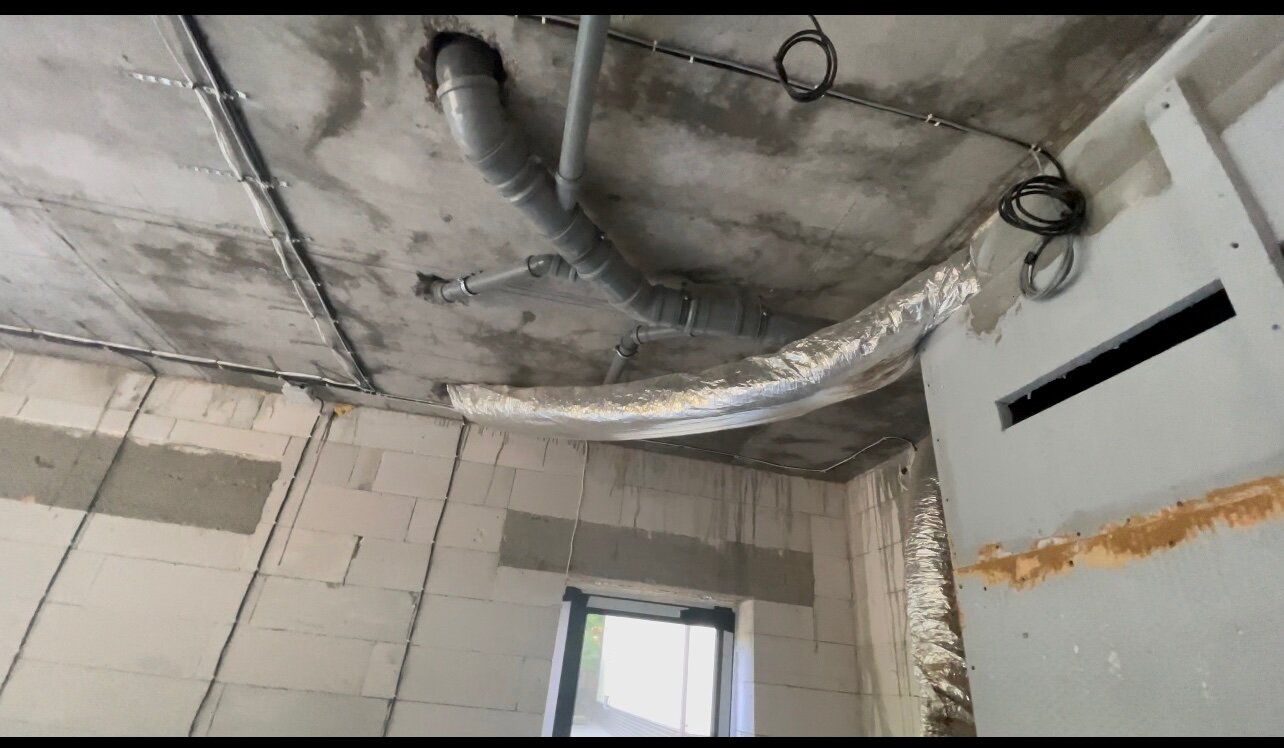

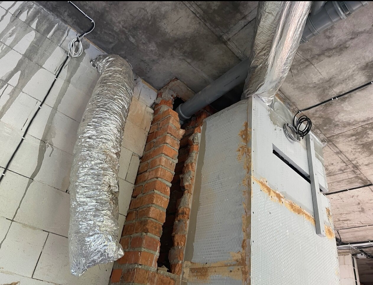

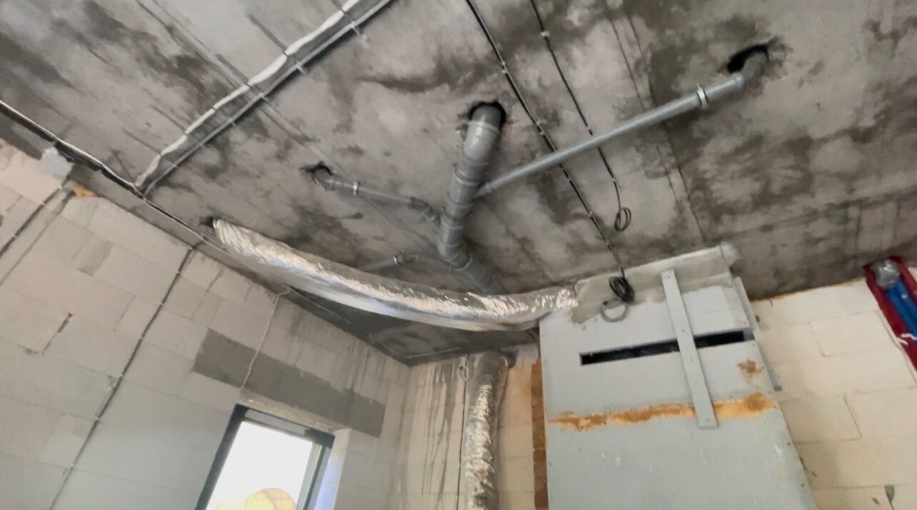

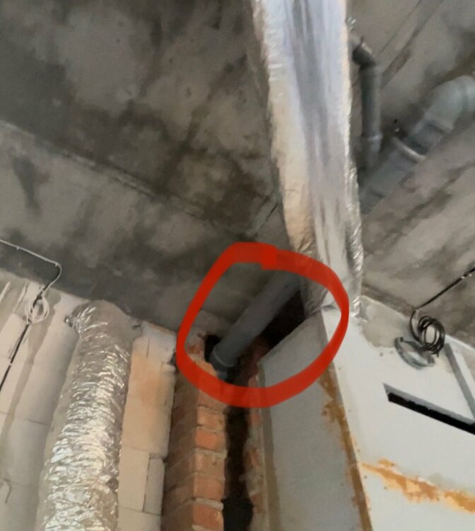

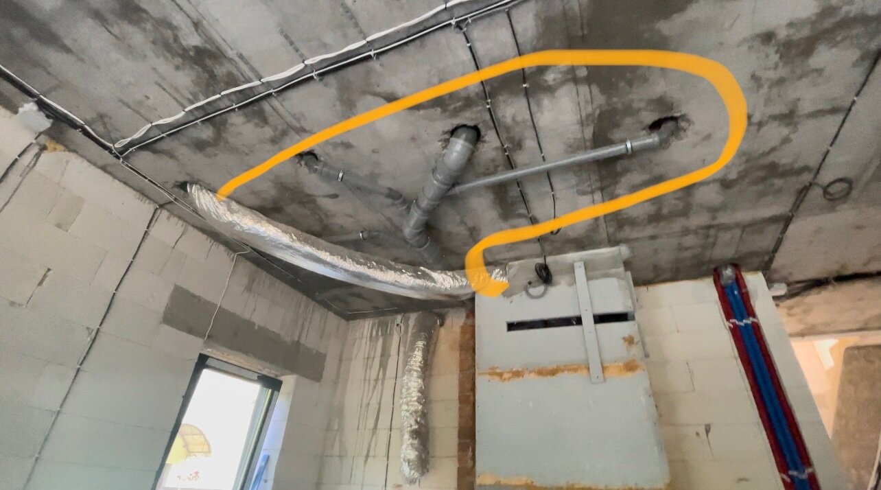

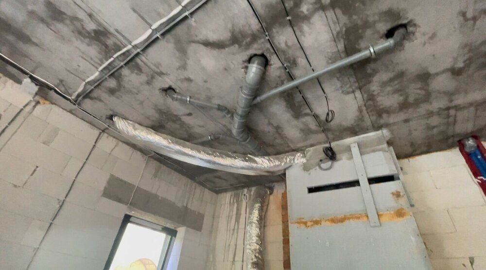

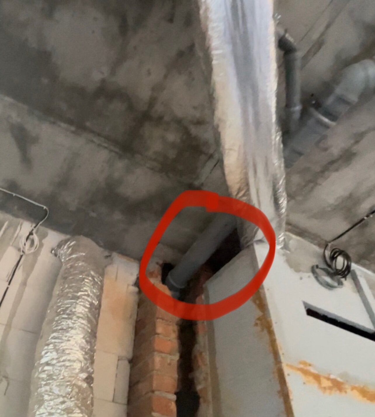

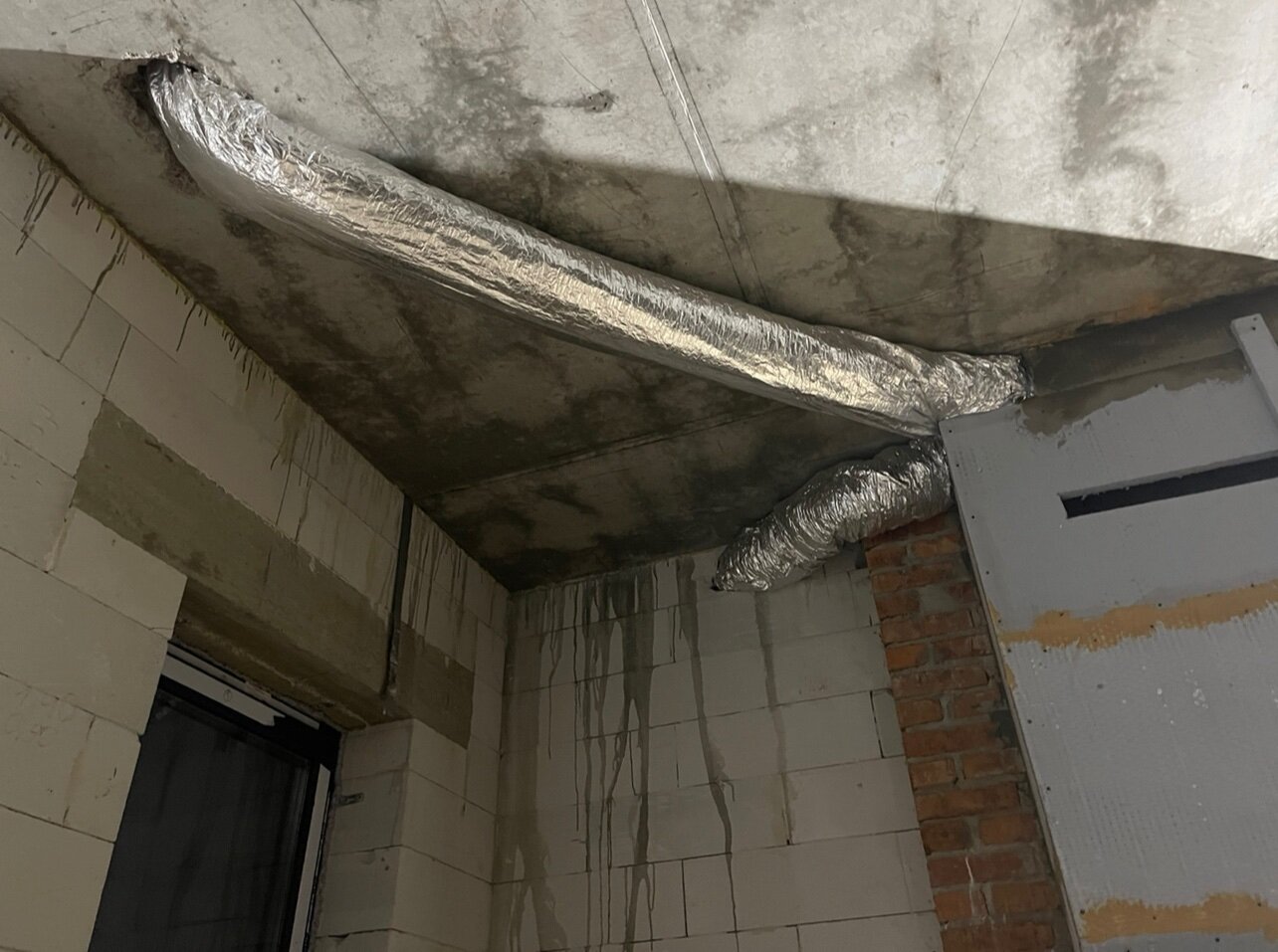

Mykola87 Опубліковано: 22 червня 2023 Поділитись Опубліковано: 22 червня 2023 (змінено) Доброго дня всім! Прошу ваших порад. Коли ставив камін, камінщик переконав мене зробити два воздуховоди у верхні кімнати. Ідея мені сподобалась, так і зробили. На фото ви можете побачити вихід цих воздуховодів зверху каміна по стелі у верхні спальні. До-речі, протестував систему, все працює. Виконане це діло за допомогою 150го терморукава. Вихід з каміну знаходиться біля стояка каналізації (про що я через відсутність досвіду не подумав). Але, моя помилка - я не врахував, що в тій зоні стелі мають іти труби каналізації із верхніх санвузлів. Відповідно сантехніки думали думали, і відчепили один терморукав який їм заважав. Результат: По проекту стеля опускається на 20 см. Маю три варіанти вирішення проблеми: 1. Повсовувати насильно назад всі терморукава, по факту монтажу гіпсокартону на стелі якось пробувати «обіграти» і опустити стелю в тій зоні нижче. Смущає прямий контакт терморукава з каналізаційною трубою, зокрема, чи не буде трубі погано через високу температуру, враховуючи, що зона контакту біля самого каміну знаходиться, а там температура найбільша. Плюс завуження самого терморукава, особливо того, який буду впихувати назад в цю щілину: 2. Інший варіант: висячий терморукав не пихати в щілину, а зробити новий отвір в коробі але не зверху, а збоку, а стелю в тій зоні опустити на сантиметрів 30-40. Довший терморукав пустити «в обхід» (на фото позначено жовтим): Мене хвилює як можна «наростити» терморукав, чи треба якісь муфти, чи просто вставити і скотчем обмотати? І як його зафіксувати на стелі, щоб не висів? І він буде проходити через провода, як їх додатково захистити чи не потрібно? І чи взагалі не задовгий шлях? Хотів би послухати ваших порад. Дякую! Змінено 23 червня 2023 користувачем Mykola87 Посилання на коментар Поділитися на інших сайтах More sharing options...
normal Опубліковано: 22 червня 2023 Поділитись Опубліковано: 22 червня 2023 Проблема у чому? Тільки випав рукав з короба? Можливо ви забули купити хомути і скотч не витримав Посилання на коментар Поділитися на інших сайтах More sharing options...
Mykola87 Опубліковано: 22 червня 2023 Поділитись Опубліковано: 22 червня 2023 29 минут назад, normal сказал: Проблема у чому? Тільки випав рукав з короба? Можливо ви забули купити хомути і скотч не витримав Проблема у тому, що якщо все поставити як було, то терморукав буде сильно притиснутий до каналізаційних труб, коли буде опускатися стеля. Відповідно лякає температура терморукава по відношенню до труби каналізації, а також завуження діаметру терморукава внаслідок стискання. Посилання на коментар Поділитися на інших сайтах More sharing options...
Игорь&Ира Опубліковано: 23 червня 2023 Поділитись Опубліковано: 23 червня 2023 8 годин тому, Mykola87 сказав: Відповідно лякає ... завуження діаметру терморукава внаслідок стискання. Терморукав з круглого стане овальним/прямокутним/..., але площа внутрішнього проходу не зміниться. Посилання на коментар Поділитися на інших сайтах More sharing options...
andrey_ka Опубліковано: 23 червня 2023 Поділитись Опубліковано: 23 червня 2023 (змінено) 9 годин тому, Mykola87 сказав: Хотів би послухати ваших порад. Дякую! Переробити каналізацію. Висуньте каналізаційний стояк максимально до зовнішньої сторони короба , а терморукав заховаєте частково в стіну , і пустите поза стояком. ПС.. У вас терморукав дивно заходить у короб каміна. У вас є ось ця камера? Змінено 23 червня 2023 користувачем andrey_ka Посилання на коментар Поділитися на інших сайтах More sharing options...
normal Опубліковано: 23 червня 2023 Поділитись Опубліковано: 23 червня 2023 9 годин тому, Mykola87 сказав: лякає температура терморукава по відношенню до труби каналізації Ззовні каналія витримує 95°, а всередені рукава буде не більше 70° і ззовні після утеплювача взагалі не повинно бути більше 30°, інакше навіщо такий утеплювач... Посилання на коментар Поділитися на інших сайтах More sharing options...
vovova Опубліковано: 23 червня 2023 Поділитись Опубліковано: 23 червня 2023 2 часа назад, Игорь&Ира сказал: Терморукав з круглого стане овальним/прямокутним/..., але площа внутрішнього проходу не зміниться. Площа поменшає. А ось наскільки це критично, треба дивитися. Посилання на коментар Поділитися на інших сайтах More sharing options...
