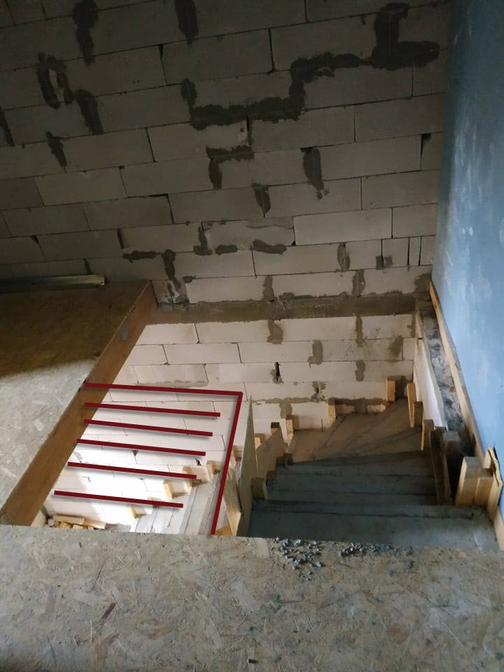

Igorrooney Опубліковано: 18 березня 2019 Поділитись Опубліковано: 18 березня 2019 Здравствуйте! Хочу уменьшить проем. На рисунке обозначено предполагаемое место наращивания пола. Подскажите, как правильно это сделать? Посилання на коментар Поділитися на інших сайтах More sharing options...
wertexan Опубліковано: 18 березня 2019 Поділитись Опубліковано: 18 березня 2019 Подозреваю, что перекрытие из дерева. Довольно сложно. ИМХО. Ибо неподатливыми соединениями дерева считаются только клеенные. И с растяжением дерева всё не очень хорошо. Как бы сделал я: Вариант 1: Демонтировал участок ОСБ по краям вдоль добавки. Вцепил бы балки и на металлические узлы и на клей. От внешнего углового узла, усиленного СНАРУЖИ большим гнутым уголком в уровне под самым верхом балок перекрытия ввел бы тяги из стального тросика с прохождением через ближайшие балки перекрытия и креплением к более дальним балкам перекрытия с натяжением талрепом. Вцепил бы сверху и снизу ФАНЕРУ той же толщины что и ОСБ с креплением на саморезы и КЛЕЙ. Фанера должна доставать минимум до следующего ряда балок как вверху так и внизу. Да между основными балками ввести распорную вставку для защиты от кручения ближайшей. На первоначальном этапе эксплуатации (до финиша пола) предусмотреть возможность слегка подкрутить талрепы. Гарантии нет. Ах да. Можно (и стоит) добавить жёсткую конструкцию ограждения. Вариант 2: Заменил бы кусок перекрытия на сталь/железобетон и в процессе замены ввел бы этот участок. Посилання на коментар Поділитися на інших сайтах More sharing options...
MaxS Опубліковано: 18 березня 2019 Поділитись Опубліковано: 18 березня 2019 Внизу есть балка, на которую торец перекрытия опирается? Если да - можно попробовать лагу одну-две заменить на удлиненные с сечением 80 или больше, чтобы консоль получилась. В крайнем случае нарастить с хорошим перехлестом и болтовым соединением. А вообще лучше ещё ракурс дать и описание из чего перекрытие. Посилання на коментар Поділитися на інших сайтах More sharing options...
