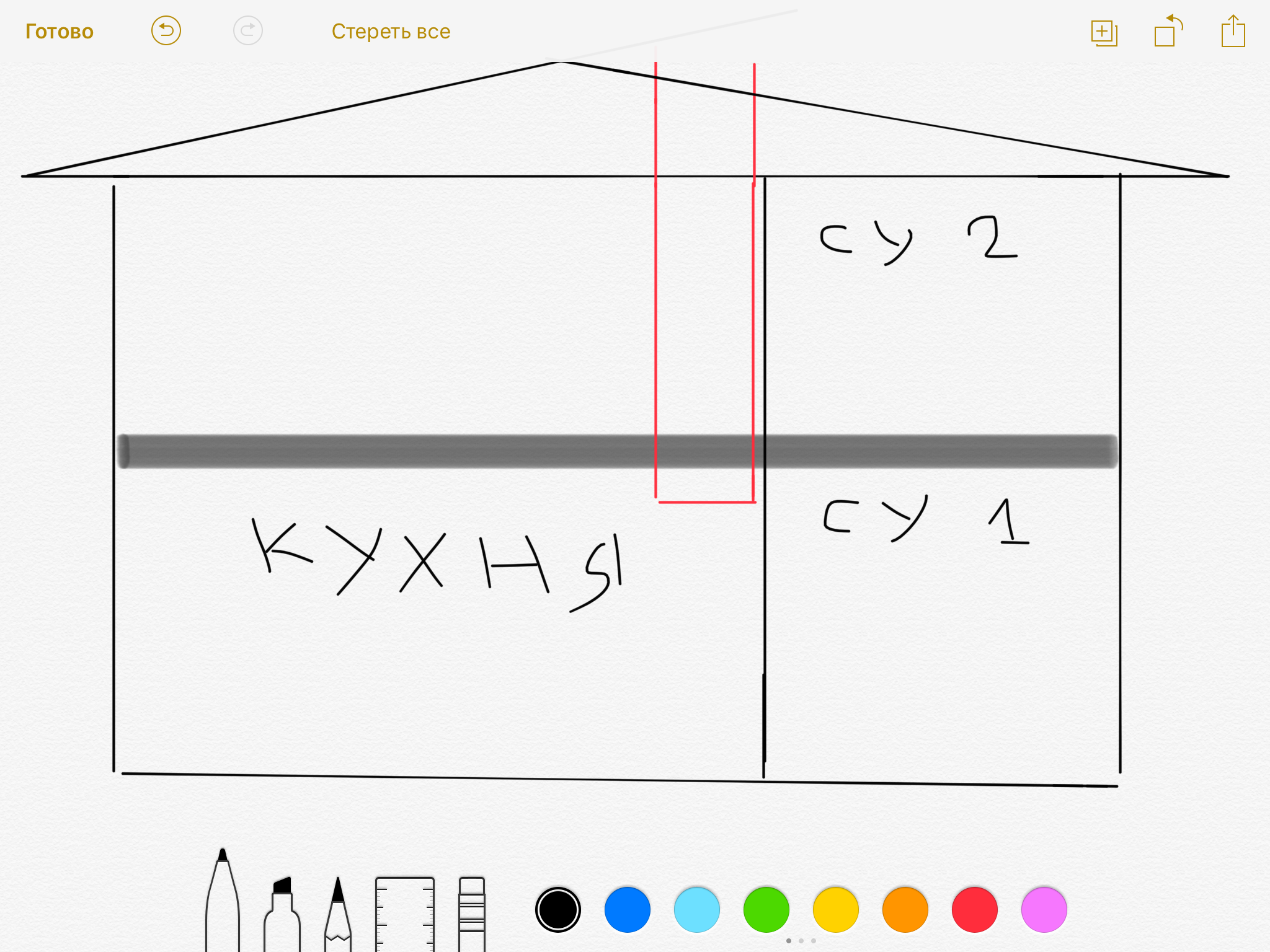

Ребята, помогите пожайлуста выбрать модель канального вентилятора для таких целей:
есть дом с мансардой, есть один вентканал через крышу 150 мм с кухни первого этажа. Возле вентканала на 1 и 2 этажах два санузла. Мне нужно придумать как организовать вентиляцию при помощи канального вентилятора (есть возможность расположить в глухой части мансарды) с кухни и двух санузлов, чтоб не выдувало одно в другое.
Набросал схему
Так нельзя и на этом можно было поставить точку. Но...
Можно сделать двумя вариантами.
1. вентилятор (В) в мансарде и каждом помещении по обратному клапану (ОК). Преимущества: меньше перетоков во время работы. Вен-р тянет сразу из всех помещений, повышенный расход.
2. вен-р с ОК в каждом помещении. Преимущества: расход локальный. Недостатков больше: перетоки, шум, стоимость.
