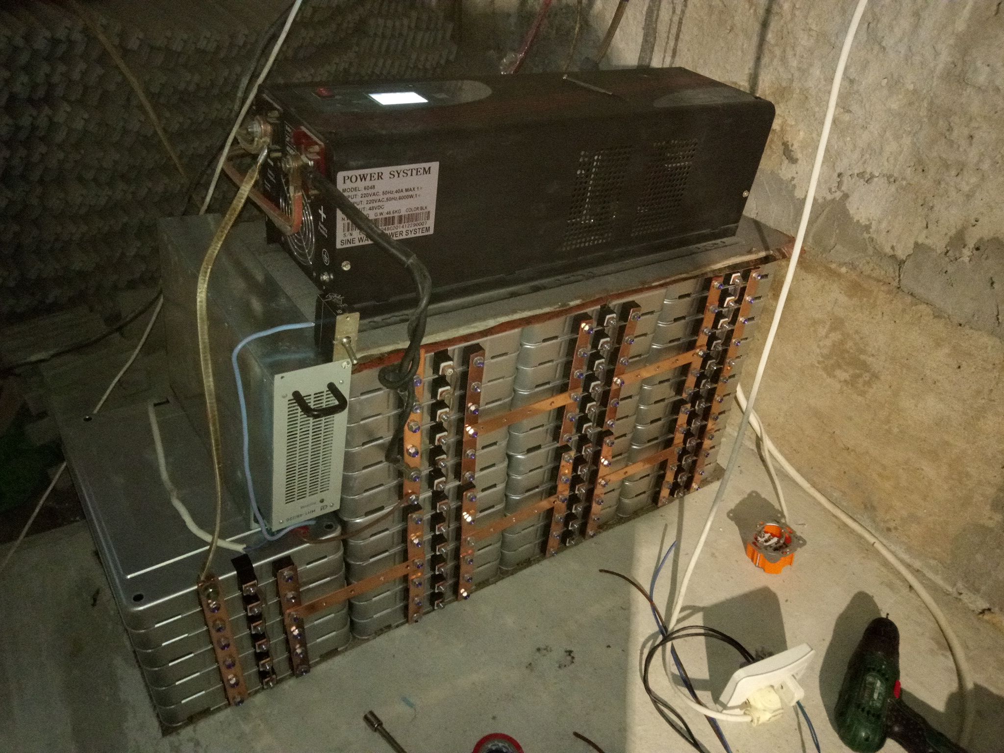

Oleg08 Опубліковано: 6 березня 2019 Поділитись Опубліковано: 6 березня 2019 Я вот только сегодня собрал систему на 48в из Лиф ячеек. 42шт 7 последовательно из 6 паралельно. На контроллере выставил верхнее напряжение 56в чтоб заряжать до 85% на этих ячейках поставил дневной инвертор на 6кВт, но у него х.х. 250Вт. На ночь стоит 500Вт инвертор,х.х. уже 10Вт. Так вот сегодня нагружал 4 кВт нагрузку, так посадка была всего 0.2В )) Сейчас уже вечер а напряжение как было на АКБ 55.8 так и не снижается. В общем я доволен как слон)) Кислоту на мусорку, все это прошлый век АКБ ) 12 Посилання на коментар Поділитися на інших сайтах More sharing options...

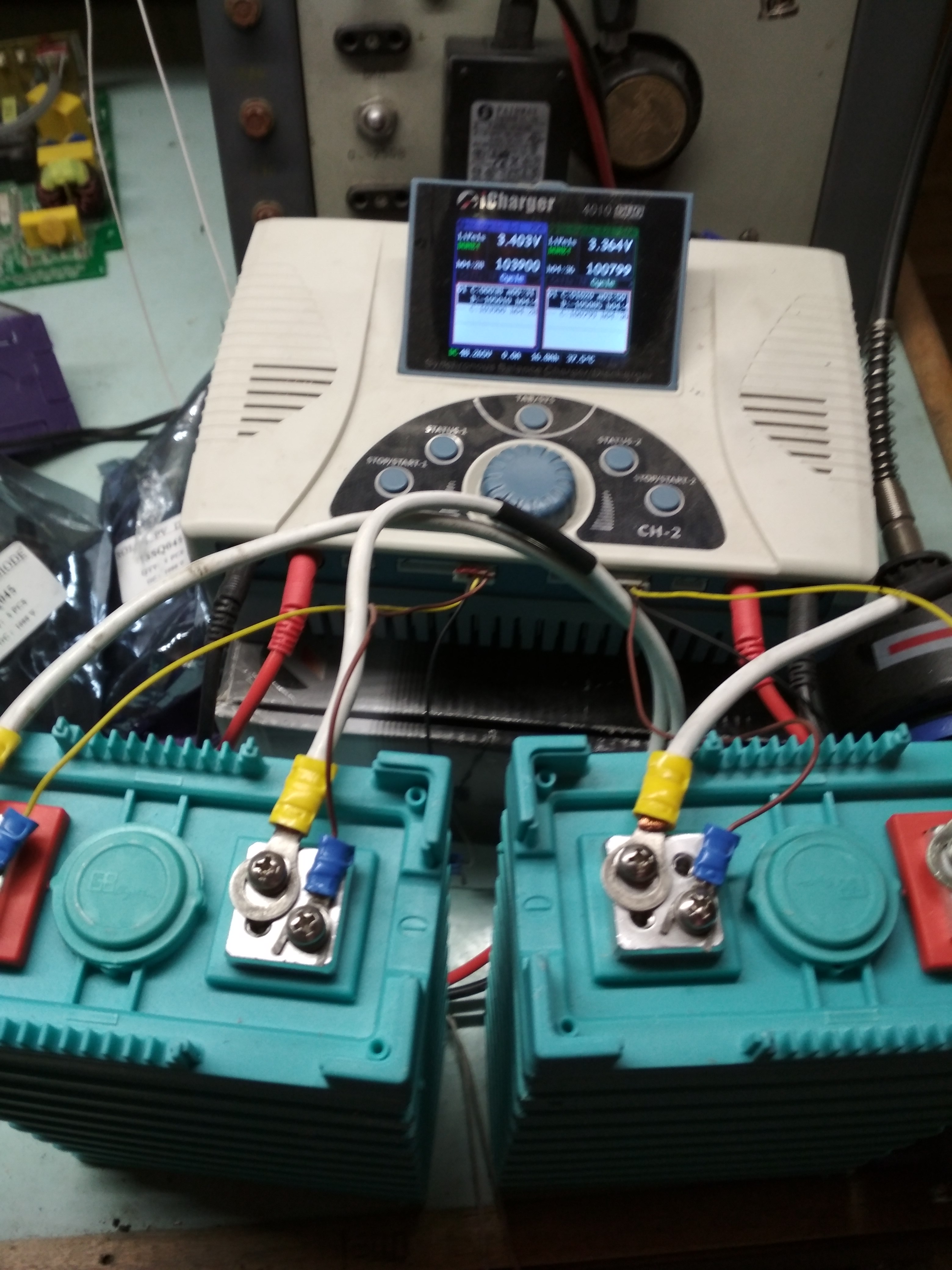

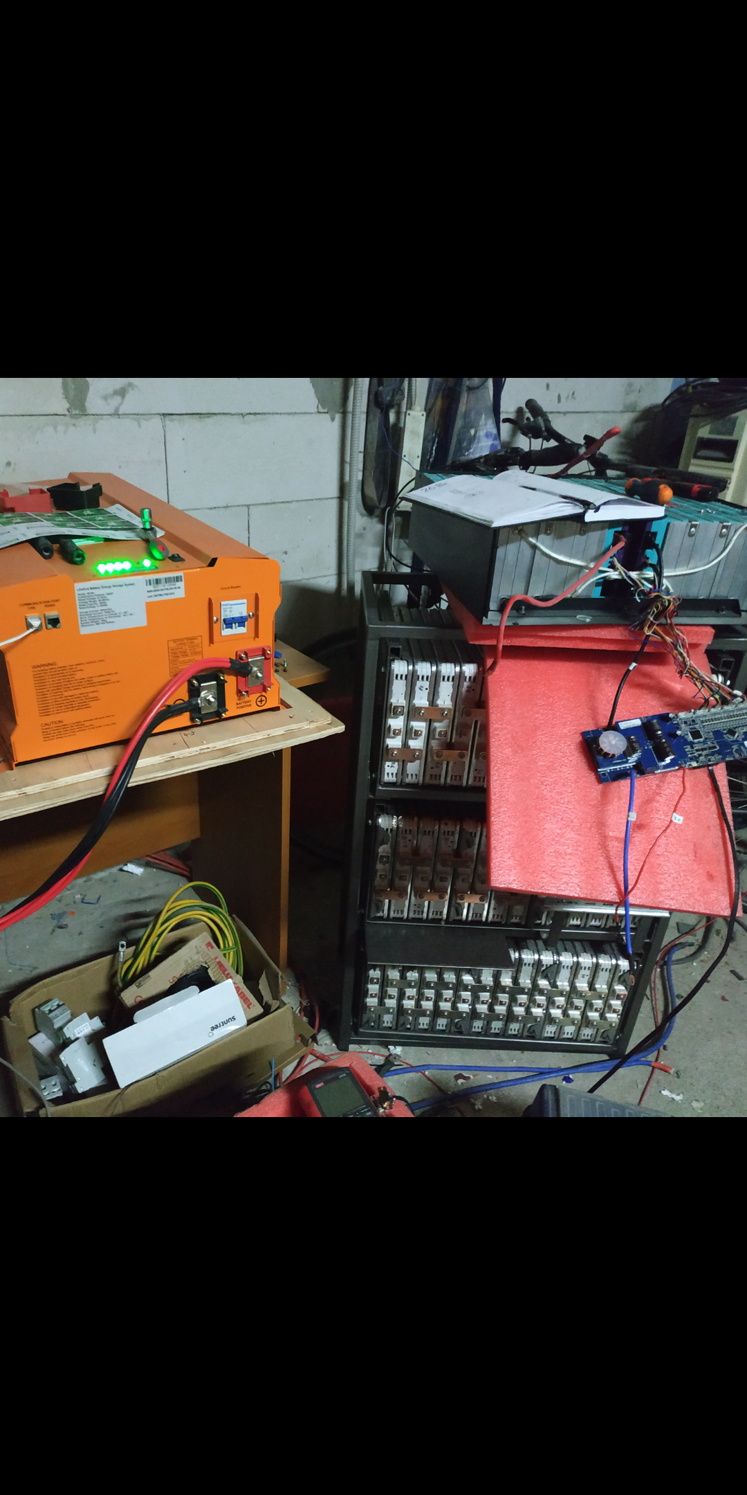

Dalet Опубліковано: 6 березня 2019 Поділитись Опубліковано: 6 березня 2019 Какая интересная тема. Вот фотка прям сейчас. Тут три вида лития. Оранжевый с зелёный лифер двух заводов и консервы в стойке лифовские. Посилання на коментар Поділитися на інших сайтах More sharing options...

Oleg08 Опубліковано: 6 березня 2019 Поділитись Опубліковано: 6 березня 2019 Олег, а балансиры будете ставить? Пока не буду ставить, повешу вольтметры на каждую из 6 параллелей и буду наблюдать, думаю нереально им разбалансироваться. Если и убежит какая то из сборок, думаю вручную подгоню. Ну а пока посмотрим. И так это небо и земля по сравнению со свинцом. Объём АКБ как чемодан для поездок, свинца на такой же запас надо кило 700 наверно)) плюс не надо каждую неделю кислотные сопли подбирать, все чистенько)) Добавлено через 3 минуты Олег, а какая общая емкость получилась при 48 В? Примерно 14 кВт.ч АКБ купил с 60% остатка. Но так как дом не такие токи тянет с АКБ то может и больше ёмкость. Посилання на коментар Поділитися на інших сайтах More sharing options...

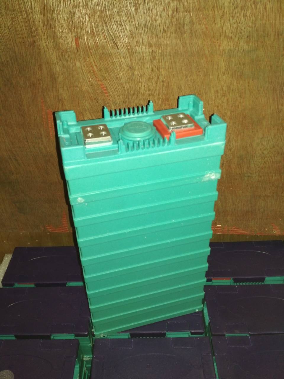

Dalet Опубліковано: 7 березня 2019 Поділитись Опубліковано: 7 березня 2019 8,1 вольта на консерву, не больше. рабочий диапазон без ущерба 3-4,2. Ставлю 3,5-4,15. Ниже 3,5 находится всего 2-3% емкости, по этому нет смысла так низко заганять. Температурных и деградационных пробоем на уровне 4,15-4,2 не заметил. 7 консерв для 48В. не совсем так. 7 консерв работают в диапазоне 49-58,1В - не каждый инвертор может с этим диапазоном работать В бесперебойном питании лучше не лезть выше относительно безопасных 36-48В. и да и прошлый век уже это . вступаем в эру высоких напряжения АКБ, на моем фото сборка лифовских для сетевого гибрида 10кВт, у него диапазон напруг 70-500В!!! по АКБ, и к этим технологиям смещается по всем производителям. А где третий вид? Что за химия, параметры, характеристики? с лева оранжевый, лиферы это. бомба по работе, в хорошем смысле слова. Без балансиров консервы применяете? нет. особенно лифовские. я их хоть и сортирую, но разбаласт наступает, + ко всему обязательно защита, отключение по низу и по верху напруг и температурный контроль. 2 Посилання на коментар Поділитися на інших сайтах More sharing options...

apasasika Опубліковано: 7 березня 2019 Поділитись Опубліковано: 7 березня 2019 с лева оранжевый, лиферы это. бомба по работе, в хорошем смысле слова. В каких диапазонах гоняете? нет. особенно лифовские. я их хоть и сортирую, но разбаласт наступает, + ко всему обязательно защита, отключение по низу и по верху напруг и температурный контроль. А чем балансируете? Коммутации(откючения по верху и низу) как: реле/контактор или как-то иначе? Какая ёмкость, напряжение? И примерная цена. 3.2В, диапазон 3,0-3,4В - 90% ёмкости. 0,7-0,9$/А*ч Вот кстати ещё важный момент. 700 кг свинца легко трансформируются в 15-20 тыс. грн. при сдаче на лом. Отбивается почти половина стоимости АКБ (если покупать АКБ б/у). Что с литием? Его вообще принимают? А он ликвиден на вторичном рынке. Схема жизни примерно такая: Новый электротранспорт - б/у электротранспорт - автономная ЭС - резервная ЭС - или ишак сдохнет или падишах... Посилання на коментар Поділитися на інших сайтах More sharing options...
Dalet Опубліковано: 7 березня 2019 Поділитись Опубліковано: 7 березня 2019 В каких диапазонах гоняете? оранжевый 44-56В заряд 40А - от - 0 до 100% за 2,5час А чем балансируете? Коммутации(откючения по верху и низу) как: реле/контактор или как-то иначе? сортирую чаржедом 20А заряд/разряд/заряд. А балансиры у меня спецом под этот литий сделаны, практически промышленный образцы. Отключение - автомат с расцепителем электронным Добавлено через 2 минуты Синусоида чистая. Но количество ступенек в синусоиде от 34 до 52. Причём чем ниже входное напряжение постоянного тока, тем больше ступенек. При напряжениях близких к 60 вольтам я заметил, что инвертор работает хуже. Это слышно даже на слух. Нормально мой инвертор работает в диапазоне 45-56 вольт. Поэтому и смотрю в сторону 6,5 консерв. 6,5 не выйдет, там слабый выход на балансировочном контакте Какая ёмкость, напряжение? И примерная цена. 220v.com.ua/akkum/2390.html Вот тоже интересный момент. Не подскажите какой значение для лифовского АКБ нужно ввести в зарядное устройство в параметры температурной компенсации? вот этого не знаю, не вникал, ибо у моих инверторов нет датчиков температуры, да и сами по себе они всегда в помещении стоят. Но литий боится холода, и нужно ограничивать заряд на холоде. 1 Посилання на коментар Поділитися на інших сайтах More sharing options...
