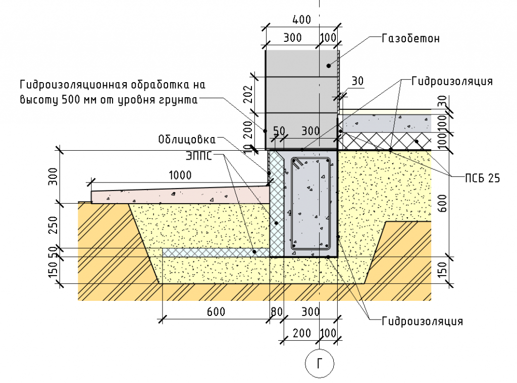

vladimir1979 Опубліковано: 4 березня 2019 Поділитись Опубліковано: 4 березня 2019 Планирую заливку ушп на неровном участке, перепад 1 метр на 10 метрах в самом низком углу. Буду выравнивать и уплотнять пятно самого фундамента. Немного переживаю что дом может ползти вниз со временем, может правильнее заливать ленту? Посилання на коментар Поділитися на інших сайтах More sharing options...

vladimir1979 Опубліковано: 5 березня 2019 Автор Поділитись Опубліковано: 5 березня 2019 При таких перепадах нужно строить полноценную подпорные стенку для дома. УШП не будет рациональным решением. Лента + защемленая плита разумнее. Имхо Вариант как на схеме работать будет? Или плита пола должна опираться на периметр фундамента? Посилання на коментар Поділитися на інших сайтах More sharing options...
Татьяна5 Опубліковано: 5 березня 2019 Поділитись Опубліковано: 5 березня 2019 Вариант как на схеме работать будет? Или плита пола должна опираться на периметр фундамента? На картинке обычная лента с полами по грунту, защемленка - это другое. Посилання на коментар Поділитися на інших сайтах More sharing options...

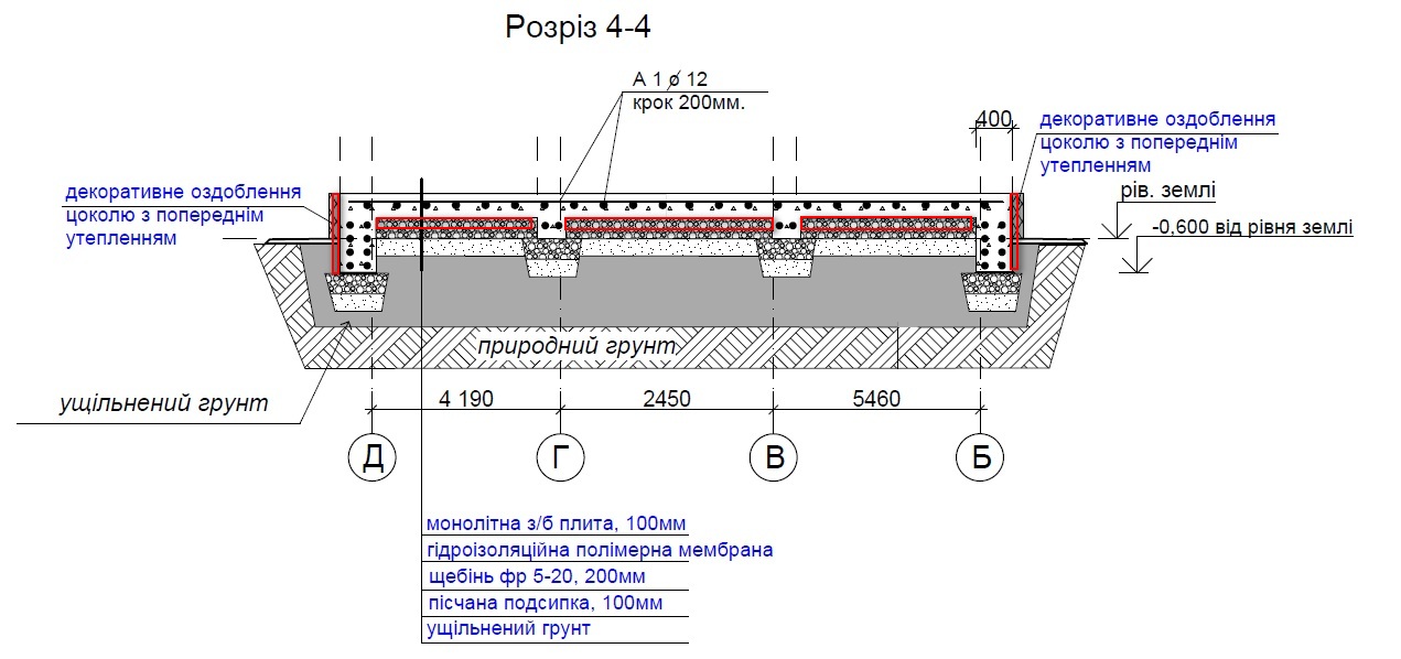

lastandr Опубліковано: 5 березня 2019 Поділитись Опубліковано: 5 березня 2019 защемленка - это другое На этой картинке один из вариантов утепленной защемленной плиты(УЗП),красным условно показан возможный утеплитель(на цоколе 50мм ЭППС ,снизу 100мм ППС-35ГОСт) 1 Посилання на коментар Поділитися на інших сайтах More sharing options...

vladimir1979 Опубліковано: 6 березня 2019 Автор Поділитись Опубліковано: 6 березня 2019 О!!! Вэлкам к нам,за Вышгородскую ГЭС! Осмотритесь, посоветуете чё дельного. именно там и планирую лить плиту Добавлено через 7 минут На этой картинке один из вариантов утепленной защемленной плиты(УЗП),красным условно показан возможный утеплитель(на цоколе 50мм ЭППС ,снизу 100мм ППС-35ГОСт) а внизу и изнутри рёбра не утепляются?? Посилання на коментар Поділитися на інших сайтах More sharing options...
lastandr Опубліковано: 6 березня 2019 Поділитись Опубліковано: 6 березня 2019 а внизу и изнутри рёбра не утепляются?? Ежели есть желание и возможности,то можете утеплить... Посилання на коментар Поділитися на інших сайтах More sharing options...
Скромный прораб Опубліковано: 6 березня 2019 Поділитись Опубліковано: 6 березня 2019 а внизу и изнутри рёбра не утепляются?? Это обычный плитный фундамент с ребрами жесткости вниз. Но чей то воспаленный мозг решил из неё сделать УШП, дорисовав (от руки) утеплитель, там где хватило воображения. Вуаля и... получилась утепленная ЗАЩЕМЛЕННАЯ плита - эдакая гремучая смесь бульдога с насорогом. Некоторых тут хлебом не корми, дай поумничать. По теме. Для начала окончательно определитесь с рельефом - что, сколько и куда можно переместить, максимально выровняв участок под пятно застройки и всего участка в целом, слелайте геологию под ним, а потом уже будете выбирать тип фундамента. УШП это сотни тонн замещенного грунта, песка и щебня, с последующей послойной трамбовкой... Ограничение этажности и материала стен, высоты цоколя... Экономический эффект - пшик(((. 1 Посилання на коментар Поділитися на інших сайтах More sharing options...
