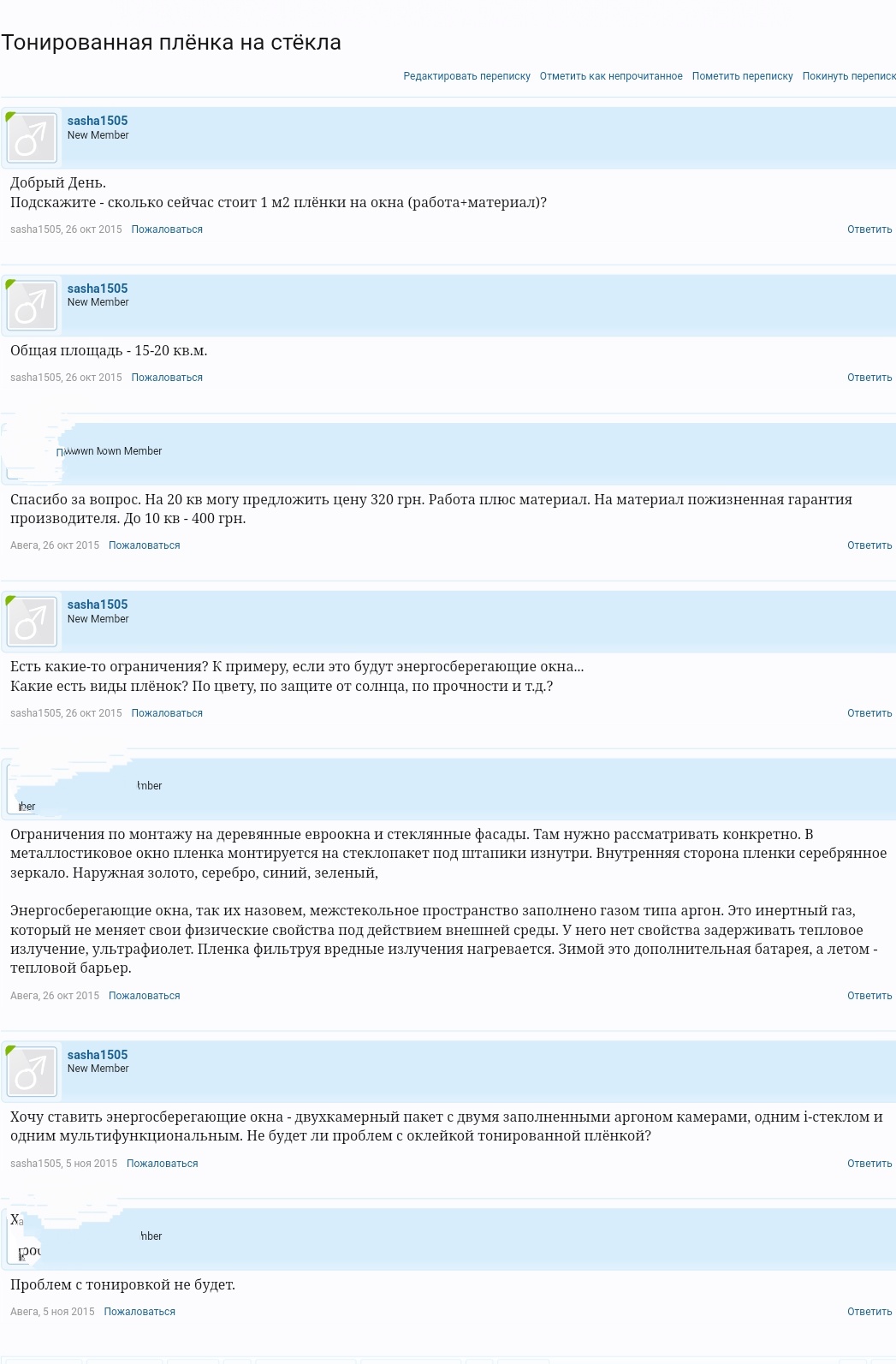

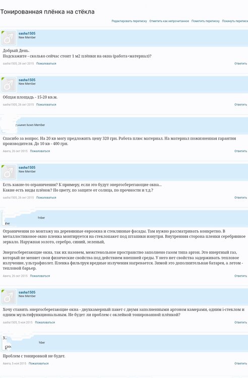

sasha1505 Опубліковано: 16 квітня 2019 Поділитись Опубліковано: 16 квітня 2019 как видите этот вопрос я поднимал на этом форуме давно и к сожалению для себя ответа не нашел. с удовольствием подниму тему и узнаю ваше мнение и опыт. Оказывается я несколько лет назад уже выяснял некоторые детали. Смотрите вложение Посилання на коментар Поділитися на інших сайтах More sharing options...

sasha1505 Опубліковано: 16 квітня 2019 Поділитись Опубліковано: 16 квітня 2019 Тут ещё такой аспект присутствует - все зеркальные плёнки зеркалят со стороны с большей освещённостью, т.е. днём всё ОК, вас не видят с улицы, а вот стоит вечером включить свет в помещении и вы - герой реалити-шоу "Я и моя семья за стеклом". Это понятно. Без пленки тоже самое, так что пленка тут не делает хуже. Для темного времени суток есть шторы и т.д. Добавлено через 4 минуты да вы просто погуглите "ТЕРМОШОК СТЕКЛА" информации больше чем достаточно Общался сегодня со знакомым. Он сам купил и приклеил себе в квартире зеркальную. Очень доволен. Дал контакт фирмы, я им позвонил, все расспросил...производитель рекомендует для избежания скопления избыточного тепла/энергии не клеить на энергосберегающие стекла пленку с пропускной способностью ниже 30-25. Контора занимается этим много лет, особо проблем не было так что можете клеить и не переживать....сам планирую в ближайшее время. Посилання на коментар Поділитися на інших сайтах More sharing options...
