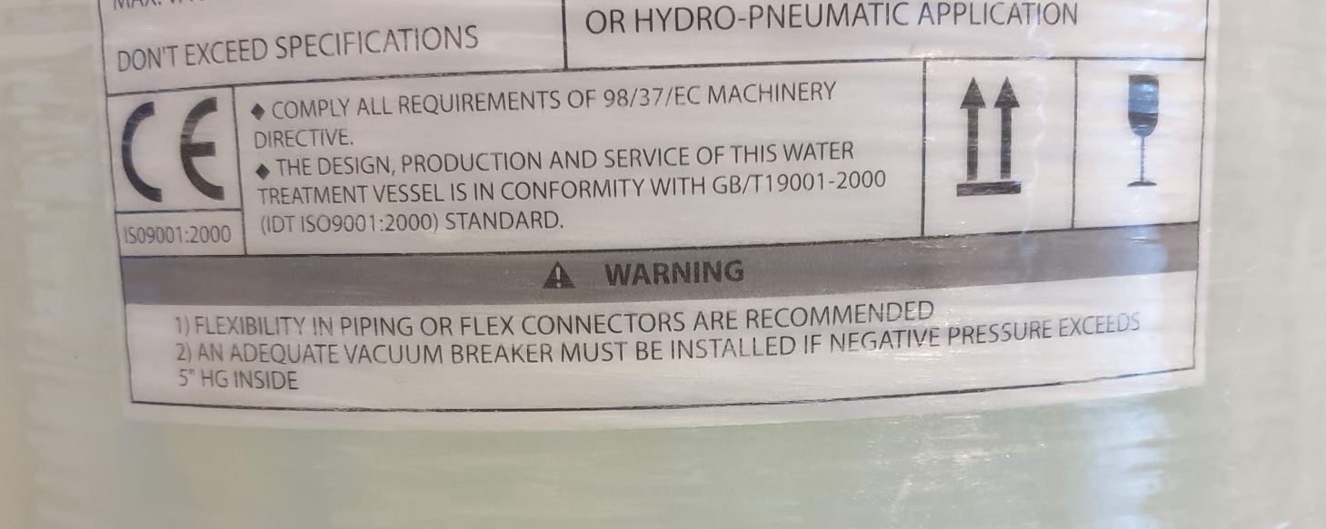

В общем окончание истории.
Привезли новый балон, на нем написано явно на этикетке что нужна защита от негативного давления. Фото прилагается.
Заехал на Екософт, там тоже подтвердили что обратный клапан ставить надо, моя проблема увы встречается, так как не все установщики ставят клапана.
И развенчание мифов - второй раз за 4 года подвело доверие к положительным отзывам о форумчанине. До этого как-то везло.
