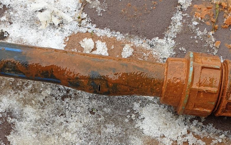

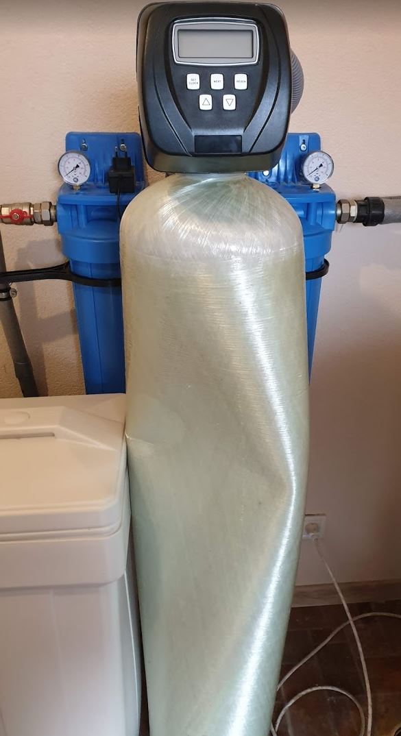

wisecat Опубліковано: 27 лютого 2019 Поділитись Опубліковано: 27 лютого 2019 (змінено) Произошла неприятность - лопнула труба в скважине и сплющило колонну 1252 с засыпкой. Фото прилагается. Предыстория: перестала в субботу вечером поступать вода из скважины, всё проверили, всё работает что в котельной, в воскресенье вызвали обслуживающую фирму - сказали надо вытягивать насос, разбираться. Вытягивание запланировали на среду. В воскресенье всё выключили из розеток (насос, водоочистку) уехали из дома до среды. Давление на всех манометрах было почти на нуле, все краны перекрыты. Сегодня приехали вытянули насос, насос рабочий. На самом конце у самого насоса в трубе трещина - выглядит так что лопнула от давления. Пошли в котельную - колонна сплющена! На трубе в скважине стоит ДВА обратный клапана - на глубине 75 метров приблизительно у насоса, и через 40 метров еще один. Сняли оба - не заклинившие, рабочие. Представитель фирмы сказал что не совсем правильна установлена водоочистка - нет обратного клапана, и почему-то не поставлен байпас. Водоочистку ставил наш раскрученный форумчанин, созвонился - он считает что все сделал правильно, и его вины нет. И обратный клапан не надо, и байпас тоже не надо. Версия основная от специалистов с фирмы - после пробоя трубы и отключения вода постепенно начала уходить обратно в скважину, создалось отрицательное давление, сплющило колону. Они занимаются установкой и водоочистки, говорят что обратный клапан надо ставить по инструкции, они работают с EcoSoft. Но данная версия не совсем работает, с учетом того что было в скважине аж два обратных клапана. Не могло заклинить в открытом положении оба обратных клапана. Сейчас два основных вопроса: 1) Почему лопнула труба? Труба питьевая на 10 атмосфер. Глубина погружения насоса приблизительно 75 метров. Давление в системе в доме было 3-4 атмосферы. В любом случае, есть два обратных клапана - не могло быть суммарно 14 атмосфер на самую нижнюю точку. Единственная версия - заклинило реле давления и насос работал дольше, пока не нагнал 10 АТМ и не пробил трубу. 2) Почему сплющило колону? Судя по видеонаблюдению в котельной, сплющивать начало когда отключили насос, и продолжалось вплоть до утра сегодня, пока не вытащили насос. Сплющивание происходило очень медленно. При вытаскивании насоса вода в трубе была - выглядит так что не вся успела уйти. Версий рабочих нет. Змінено 27 лютого 2019 користувачем wisecat Посилання на коментар Поділитися на інших сайтах More sharing options...
zevz tros Опубліковано: 27 лютого 2019 Поділитись Опубліковано: 27 лютого 2019 труба не выдержала водяного столба в 75 метров а это ровно 735.75 кПа = 7.50765306 кгс/см2 жидкость начала истекать и создала отрицательное давления и схлопнула емкость для этой емкости достаточна вакуума(-0,94) чуть меньше кг и этот разр образовывался не один день судя по фото его надувало долго ну а потом рванула а труба 10 атмосфер 10.332кгс/см2 но не факт что паспортные соответствуют фактическим а значит она работала предельных режимах Посилання на коментар Поділитися на інших сайтах More sharing options...
yrport Опубліковано: 27 лютого 2019 Поділитись Опубліковано: 27 лютого 2019 Произошла неприятность - лопнула труба в скважине Виновато реле давления+ 10 атм труба(надо 16 атм). И ВСЕ!!! Посилання на коментар Поділитися на інших сайтах More sharing options...
wisecat Опубліковано: 27 лютого 2019 Автор Поділитись Опубліковано: 27 лютого 2019 труба не выдержала водяного столба в 75 метров а это ровно 735.75 кПа = 7.50765306 кгс/см2 жидкость начала истекать и создала отрицательное давления и схлопнула емкость для этой емкости достаточна вакуума(-0,94) чуть меньше кг и этот разр образовывался не один день судя по фото его надувало долго ну а потом рванула А как быть с двумя обратными клапанами? Они ж компенсируют давление, разве нет? Я думал что как только насос выключается, они закрываются? Посилання на коментар Поділитися на інших сайтах More sharing options...
zevz tros Опубліковано: 27 лютого 2019 Поділитись Опубліковано: 27 лютого 2019 А как быть с двумя обратными клапанами? Они ж компенсируют давление, разве нет? Я думал что как только насос выключается, они закрываются? приходит бухта с трубой ее ножом распаковывают на скоряк крепления чирк вдоль трубы нечаянно задели а там и 0,5мм чтоб начать процесс разрушения пусть моет трубу и ищут дефект типа надреза даже на складе какой то упоротый мог от безграмотности а неравномерное сопротивления материала и ведет к точечному разрушению тогда и половины водяного столба хватит Посилання на коментар Поділитися на інших сайтах More sharing options...
murava Опубліковано: 27 лютого 2019 Поділитись Опубліковано: 27 лютого 2019 ... Версий рабочих нет. Ситуация типовая и вполне возможная. Причина очень простая - травят обратные клапаны. Да, оба. Это вовсе не огромная, хотя и редкость. Посилання на коментар Поділитися на інших сайтах More sharing options...
wisecat Опубліковано: 27 лютого 2019 Автор Поділитись Опубліковано: 27 лютого 2019 Ситуация типовая и вполне возможная. Причина очень простая - травят обратные клапаны. Да, оба. Это вовсе не огромная, хотя и редкость. Ну меняю оба сейчас, ставлю третий перед водоочисткой в котельной. И меняю трубу в скважине на давление в 16 Атм. Очень обидно, так как когда делал скважину, за экономией не гнался. Ставил, что говорили. Но уже с постройкой дома пришел опыт, что перепроверять в нашей стране надо всех и вся. Посилання на коментар Поділитися на інших сайтах More sharing options...
murava Опубліковано: 27 лютого 2019 Поділитись Опубліковано: 27 лютого 2019 Успокойтесь винить тех, кто мало виноват в произошедшем. Все клапана в скважине работают на износ в режиме старт-стоп, затворы хлопают - и образуются выемки и канавки на пластике или на латуни. Это неизбежный процесс, как понос. Хотите идеальной работы - меняйте их ежегодно, профилактически. Плюс ко всему они обрастают железом и прочими отложениями, обильно находящимися в качаемой воде - и не закрываются полностью. Нет таких изделий, которые гарантированно без проблем отработают вам пять-десять лет, нет ни за какие деньги. Смиритесь. А что касается трубы - а что вобщем-то хотели от трубы за 10 грн\метр?! вечной жизни? Установка ПЕ на 10 бар тоже вопроса не решит - ПЕ слишком нестойкий материал. Если надо полной гарантии - купите какой-то РЕХ, но такого диаметра - это умножьте эту цену на 20. 2 Посилання на коментар Поділитися на інших сайтах More sharing options...
wisecat Опубліковано: 27 лютого 2019 Автор Поділитись Опубліковано: 27 лютого 2019 Три года трубе... И стояла сразу 10 атм. Хотя логичнее при такой глубине сразу ставить 16 атм, разве нет? Про пропускающий обратный и сам подумал - единственное логичное объяснение. Но вот чтобы сразу два.... Посилання на коментар Поділитися на інших сайтах More sharing options...
yrport Опубліковано: 27 лютого 2019 Поділитись Опубліковано: 27 лютого 2019 лопнула труба в скважине При загрузке насоса на 75м и динамич уровне 70 с двумя обр клапанами потери по гидравлике составят около 2,5 атм. с 70м(от динамики) насосу надо развить 7атм+гидравл потери 2,5 атм. Равно 9,5 атм на устье скважины+4атм на выкл насоса. Итого при рабочее пиковое давление 13,5 атм. При установленной трубе SDR17(10бар). Дело времени когда ее разорвет-сразу или через время(все равно разорвет). В вашем случае водоподьемная труба должна быть ПЕ SDR11(16 бар). И избавтесь от лишних обр клапанов(они никчему). Замените трубу, замените кабель на ПВС4\4 ГОСТ. Установите норм управление, периодический визуальный контроль за управлением и высокий ресурс обеспечен 1 Посилання на коментар Поділитися на інших сайтах More sharing options...
