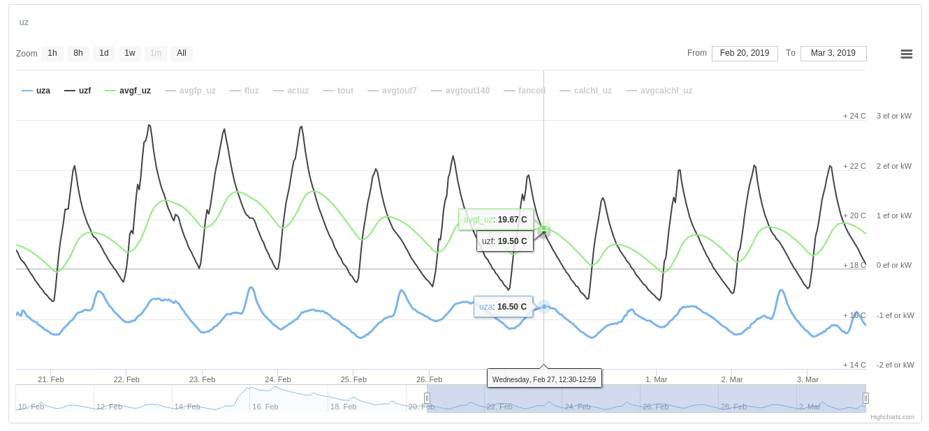

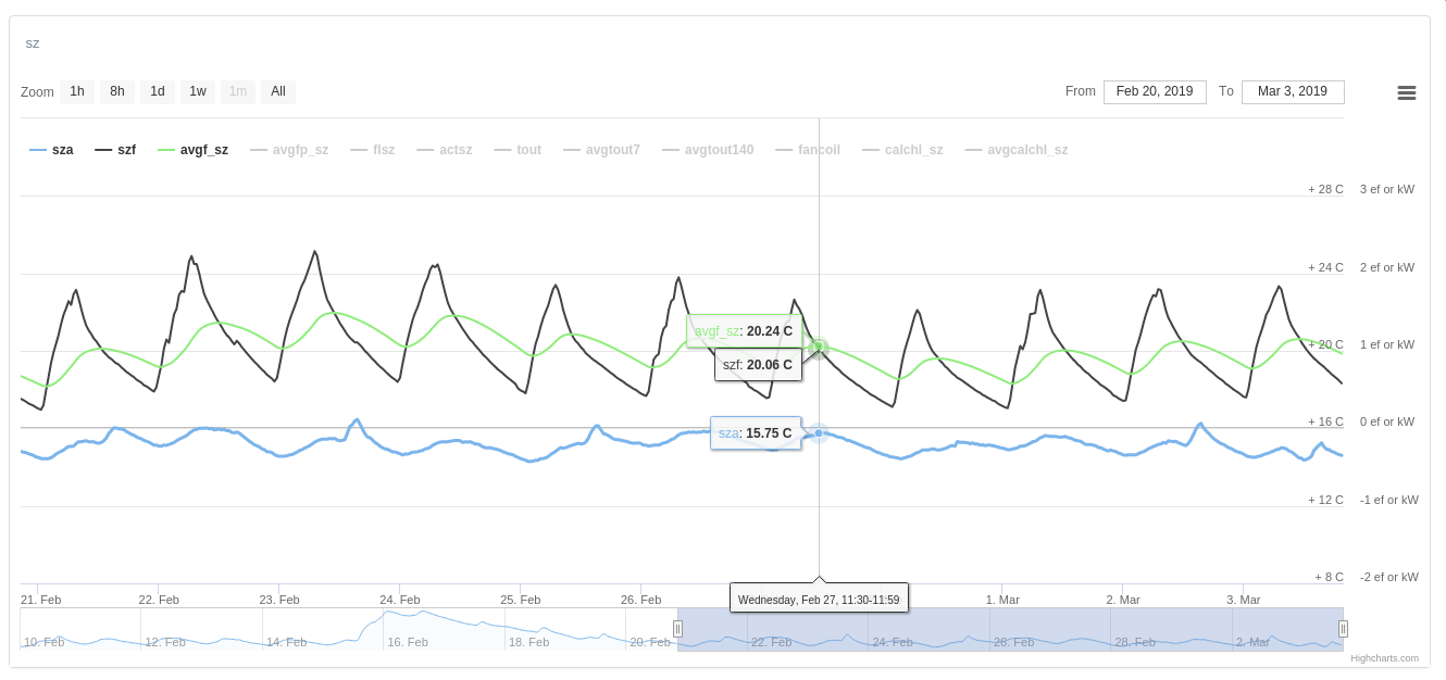

Interso Опубліковано: 3 березня 2019 Поділитись Опубліковано: 3 березня 2019 1 контур. а Ваша позиция непонятна. Люди! мы наверное все на своей волне и не слышим друг друга. Я о том что если использовать меньший шаг трубы то при этом увеличивается возможность использовать теплоноситель более низкой температуры, вот всё. 3 Посилання на коментар Поділитися на інших сайтах More sharing options...
Скромный прораб Опубліковано: 3 березня 2019 Поділитись Опубліковано: 3 березня 2019 Вы видимо не проснулись еще. Рекомендую прочитать мой пост еще несколько раз . Ну да.... Люди! мы наверное все на своей волне и не слышим друг друга. Я о том что если использовать меньший шаг трубы то при этом увеличивается возможность использовать теплоноситель более низкой температуры, вот всё. И с этим все согласны. Но как бы теплоноситель ниже 28-30° уже и смысла нет большого подавать в систему, разве что в межсезонье и то это касается электроотопления, при отоплении газом уже не получится, мминимальная будет немного выше. А при тех же 30 на подаче, например у меня, уже на поверхности 26° И это при шаге 200мм. Так вопрос и был, зачем уменьшать до 100-150мм? Посилання на коментар Поділитися на інших сайтах More sharing options...
Interso Опубліковано: 3 березня 2019 Поділитись Опубліковано: 3 березня 2019 Ну да.... И с этим все согласны. Но как бы теплоноситель ниже 28-30° уже и смысла нет большого подавать в систему, разве что в межсезонье и то это касается электроотопления, при отоплении газом уже не получится, мминимальная будет немного выше. А при тех же 30 на подаче, например у меня, уже на поверхности 26° И это при шаге 200мм. Так вопрос и был, зачем уменьшать до 100-150мм? О,при 30 на подаче вы получили 26 на поверхности пола, а 29 градусов вы сможете получить при этом шаге трубы ТП? Посилання на коментар Поділитися на інших сайтах More sharing options...
Скромный прораб Опубліковано: 3 березня 2019 Поділитись Опубліковано: 3 березня 2019 О,при 30 на подаче вы получили 26 на поверхности пола, а 29 градусов вы сможете получить при этом шаге трубы ТП? Конечно, просто подняв температуру теплоносителя на 3-5°. И на много больше можно (проверялось перед укладкой плитки). И шаг тут не поможет, уложи я через 150мм или даже через 100мм, при подаче в 30°, на поверхности 29, извините, ну ни как(((. Потому что 4° разницы (между 30 и 26) это потери через пол и они постоянные (понятно, что есть зависимость от наружной температуры, но сейчас не об этом) и не меньше, и не больше эти потери не станут от шага укладки трубы. Допускаю, хотя и с трудом, что может быть какая то разница на уровне десятых градуса, но принимать их во внимание, вкидывая в пол в полтора, два раза больше денег... мне кажется, экономического смысла нет. Посилання на коментар Поділитися на інших сайтах More sharing options...

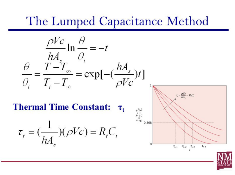

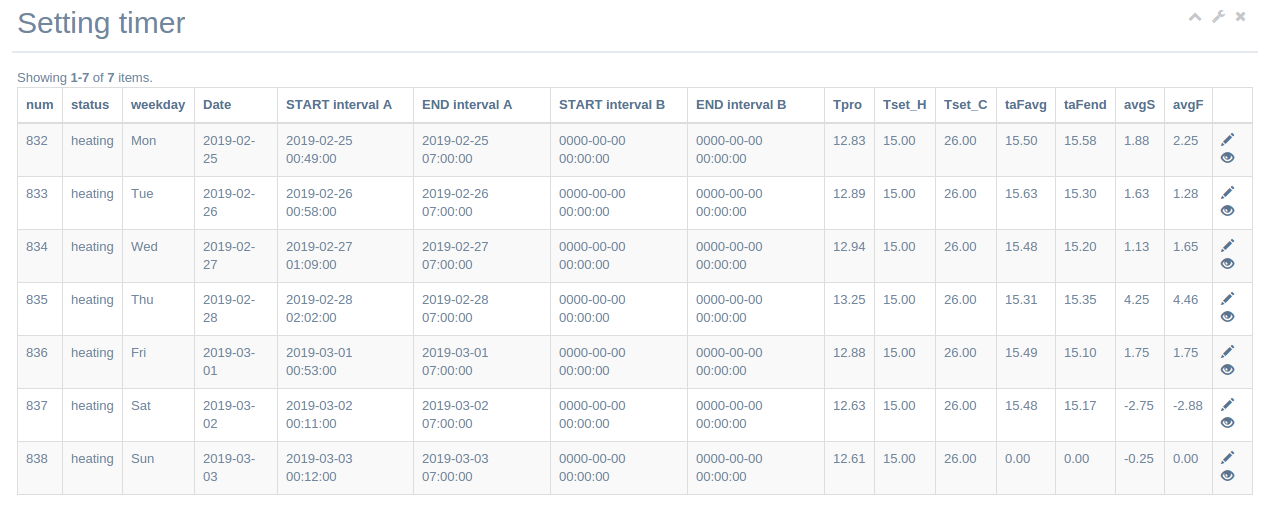

fim Опубліковано: 3 березня 2019 Поділитись Опубліковано: 3 березня 2019 зачем уменьшать до 100-150мм? например, такой шаг может пригодиться для аккумуляции в тп во время льготного тарифа чем меньше шаг, тем меньшим тепловым напором можно закачать одинаковое к-во энергии за один и тот же промежуток времени чем меньше тепловой напор, тем выше сор и сравнивать разные тп нужно внимательно) тп от тп может очень сильно отличаться одним из параметром характеризующим инертность тп есть тепловая постоянная времени, которую можно определить как R*C где R - термическое сопротивление пирога тп С - (с*m) массовая теплоемкость (не всего пола а 1м2) Постоянная времени — характеристика экспоненциального процесса, определяющая время, через которое амплитуда процесса упадёт в «е» раз (е≈2,718) да да, прям как в электротехнике rc цепочки) так вот если взять тп толщиной 5см с плиткой, то тау(постоянная времени) будет равна около 2х часов 10см - 5,7 часов 15см - 11 часов 10см с ламинатом - 11 часов и .т.д. вот поэтому те у кого тп с малой величеной тау не могут понять тех у кого тау 11 часов и выше вот например график сглаживания температуры бетона черная (uzf) - факт температура бетона, нагреваемого в ночной тариф зеленая (avgf_uz) - сглаченная по экспоненциальной средней черная (uzf) с тау 11 часов голубая (uza) - факт температура воздуха в комнате как видно avgf_uz и uza эдентичны по форме их разница эквивалентна тепловому напору определяющему удельные тепловыделения теплого пола (avgf_uz - uza)*11 а сама по себе эдентичность в т.ч. совпадение амплитуд говорит о верном расчете тау для данного участка приведенные графики показывают оптимизацию по ночному тарифу для данной погоды - только ночь с уставкой 15С (на конец суток) у меня дом фактически в 2раза холоднее чем у Dmode, поэтому не удивительно, что он может себе позволить использовать практически только ночной тариф всю зиму с оочень малой суточной амплитудой по воздуху вдоме, т.е. без потери комфорта 2 Посилання на коментар Поділитися на інших сайтах More sharing options...
