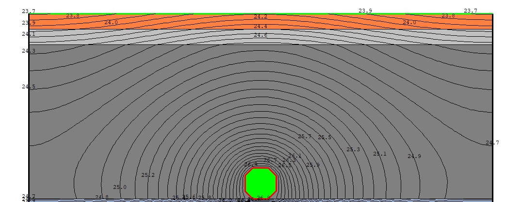

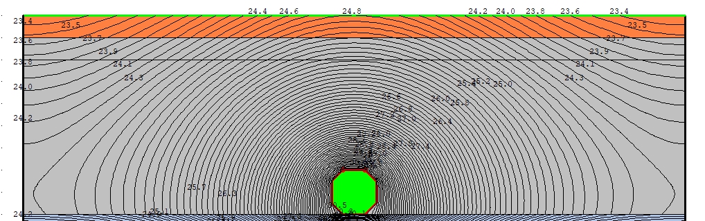

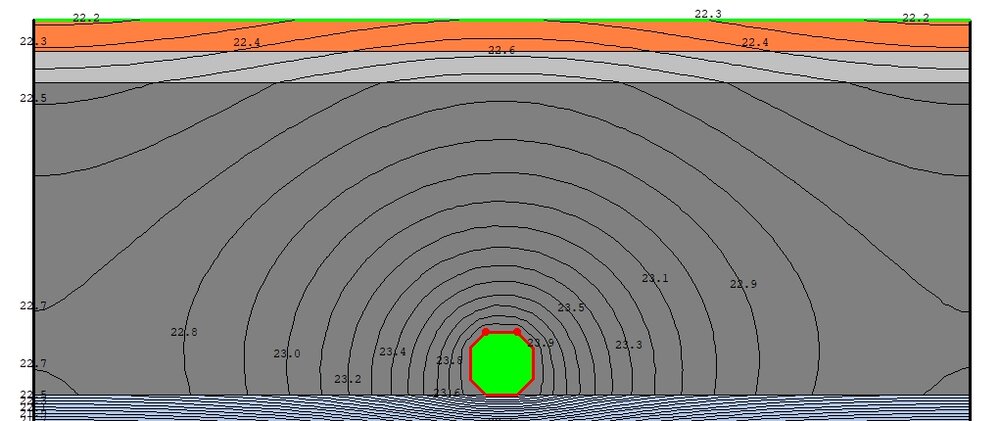

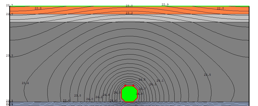

Interso Опубліковано: 28 лютого 2019 Поділитись Опубліковано: 28 лютого 2019 Не сравнивайте клешню))) с тепловизором, по комфорту не отличается, что шаг 200, что 150. А по экономии даже стало интересно. За счёт чего экономия при меньшем шаге укладки трубы? 1.Комфорт-За счёт меньшего шага укладки трубы ТП увеличивается равномерность прогрева поверхности пола. За счёт меньшего шага укладки трубы ТП уменьшается инертность нагрева ТП за счёт большего теплового напора. 2.Экономия энергоресурса относится для конденсационных котлов,ТН,електрокотлов работающих на ТА по ночному тарифу. За счёт меньшего шага укладки трубы ТП уменьшается температура теплоносителя,так как при меньшем шаге трубы увеличивается тепловой напор ТП. Многие пишут да что там морозы,мол холодная пятидневка,да хрен там как минимум месяц,а через пять десять лет смотри и температура в нашем регионе будет как в Мирном(Якутия) и что вы тогда будете делать с шагом 20см и без радиаторов. Дом ведь строится не на 10лет а как минимум на век, за это время погода может изменится очень кардинально. Посилання на коментар Поділитися на інших сайтах More sharing options...

Interso Опубліковано: 1 березня 2019 Поділитись Опубліковано: 1 березня 2019 Все равно не понятно про экономию Есть теплопотери здания, у тех кто топит электричеством - как раз легко считаются, И какой бы шаг не был, теплопотери он не изменит. И практически не важно топить батареями или теплым полом. Немного не так про экономию. Суть в том что очень много систем отопления теплоноситель ниже 40°С не используют,это относится и к ТП и к радиаторам. Если уменьшить шаг ТП или увеличить розмер радиатора то теплоноситель можно использовать для нагрева дома в плоть до 28°С.Это полезно для конденсатников и ТН-выше КПД этих агрегатов. Относительно електрокотлов с ТА по ночному тарифу,в обычных случаях нагретый теплоноситель в ТА используется максимум до 40°С,остальное которое было накопленно по ночному тарифу не используется. В случае если уменьшить шаг ТП и увеличить розмер радиатора то теплоноситель в ТА можно спокойно использовать к примеру до 28°С. А это извините к примеру если есть ТА на1000л то в кВт с 40°С опустить до 28°С получится экономия почти 14кВт/сутки. В случае с армировочной сеткой, не могу сказать, интуитивно мне кажется должно работать, посмотреть бы картинку. С сеткой немного работает,есть технологии где для лучшего роспределения тепла укладываются алюминиевые пластины. Посилання на коментар Поділитися на інших сайтах More sharing options...

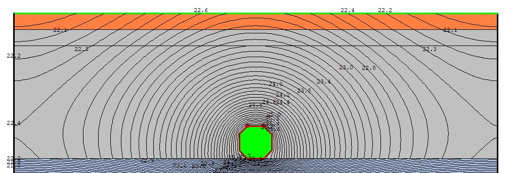

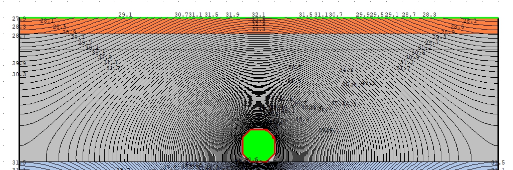

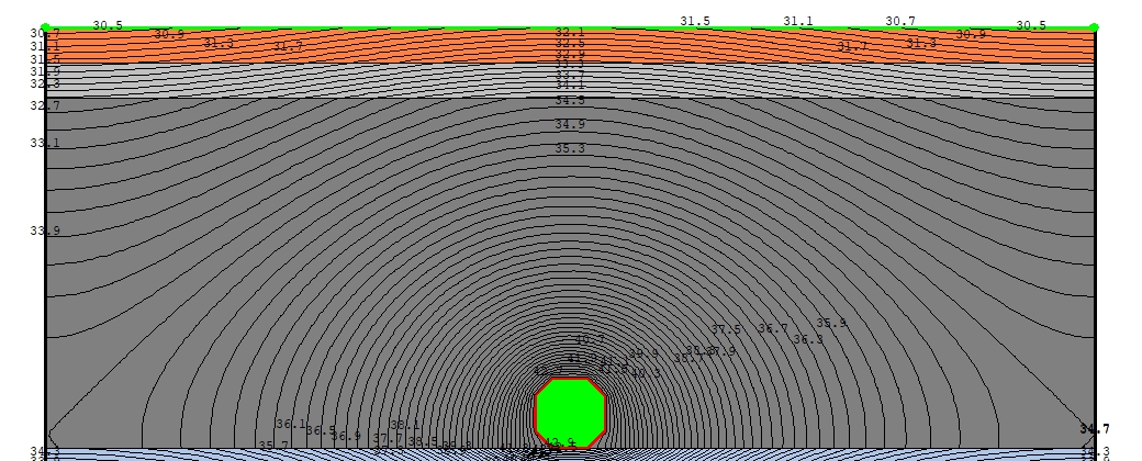

Interso Опубліковано: 1 березня 2019 Поділитись Опубліковано: 1 березня 2019 1. Справедливо лишь отчасти, потому как не относится, например, к постоянно работающему теплому полу. 2 . Извините, но это общие фразы с первого попавшегося рекламного буклета. Гипотетически. Есть квадратный метр пола. Температура носителя 30°.Температура поверхности 25°. Пусть мощность 1м2/40Вт. Смотрим через модный тепловизор - упс, а там пять метров трубы. Вопрос, а что будь там 8 или 10 метров (шаг укладки 150-100мм), а параметры, теплоносителя и поверхности контролируются и не меняются, получили бы больше? Это по шагу укладки и мощности. По экономии. До какого значения снизится, (а ведь только так можно сэкономить?) температура носителя при укладке шагом 150мм в конкретном примере? До 27? До 25°? И на поверхности пола, при этом, будут оставаться все тоже 25? Так можна докотится и до 30см и нагреть со временем до 25°С,только вот за какое время и при какой температуре за бортом. Другими словами это не аксиома,это моё мнение. Думаю так будет лучше. Просто устал. Посилання на коментар Поділитися на інших сайтах More sharing options...

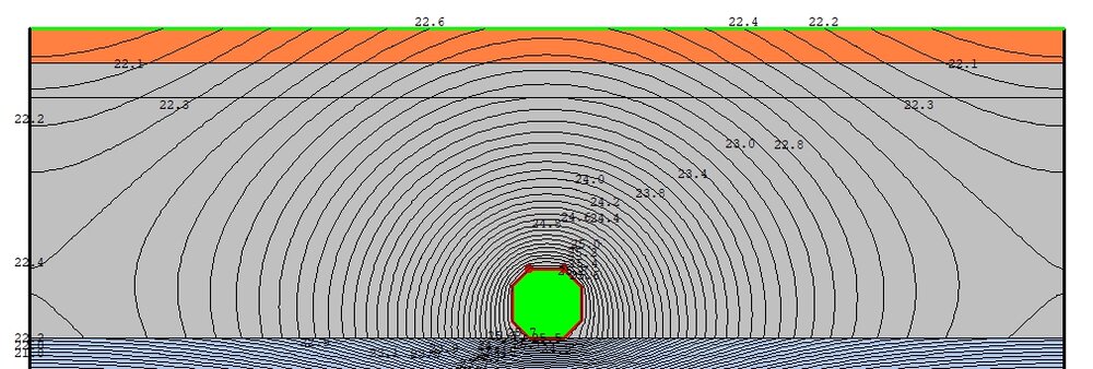

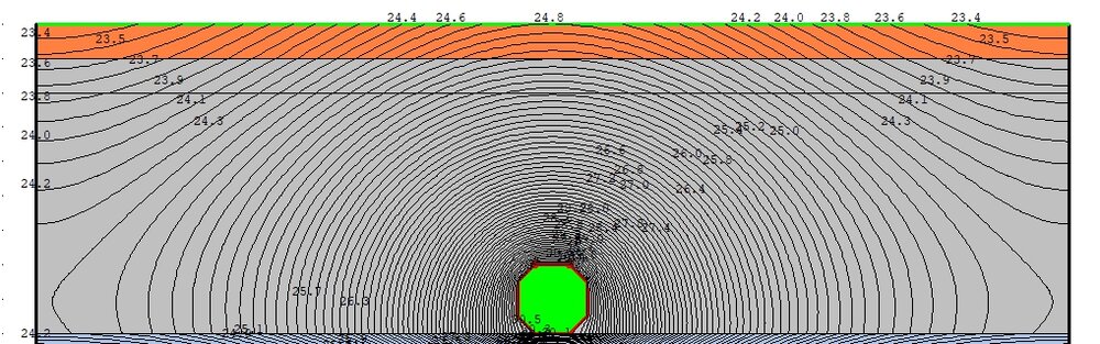

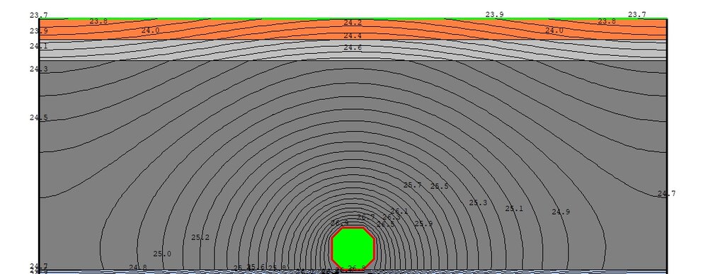

Interso Опубліковано: 1 березня 2019 Поділитись Опубліковано: 1 березня 2019 извините, но бред. Я показал кусок помещения, где есть контура и с 200 шагом, и с 150 шагом. Температура подачи 30 градусов. Максимальная зебристость (разность между максимальной и минимальной температурой) в зоне 200 - менее 2 градуса. Средняя температура стяжки и там, и там одинакова. Так так,температура подачи в основном зависит от теплопотерь дома. Одного непойму,если есть возможность сэкономить на эксплуатации дома,вкладывать на его постройку миллионы и при этом экономить на спичках. Это типа.. У меня дома есть один сосед,утеплил дом 20см пенопласта,температура в доме +15,ходит одетый,в валенках,сам по себе бизнесмен-миллионер,все ходят и жена и дети. Так в чём собственно бред? Посилання на коментар Поділитися на інших сайтах More sharing options...

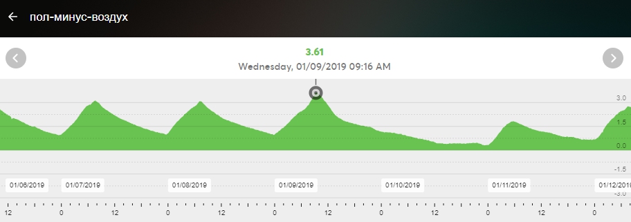

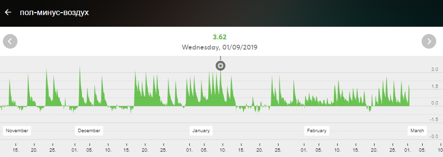

korund Опубліковано: 2 березня 2019 Поділитись Опубліковано: 2 березня 2019 Выскажусь тут, как "эксплуататор" дома с ТП Дом 2006г постройки, кирпич+15см ППС, ТП на 1м этаже, шаг трубы 20см, толщина стяжки 5см, батареи только на 2м этаже, температура подачи 36-37градусов, в морозы поднимаю до 42-45градусов. Все ОК Котел работает круглы сутки В 2011г построил дом на УШП с ТП. Плита толщиной 20см, ок. 40 тонн бетона на 70 кв м площади. Дом из соломы, 55см толщина стены, 70см перекрытие. Шаг трубы 20см, котел 6кВт. При первом запуске котел маслал два дня, пока термостат не отключил при наборе 20град. по воздуху. Дальше котел включался только ночью (по таймеру), если термостат позволял. Падение температуры в доме за день в морозы -15 не более 1градуса. 40тонн бетона - это вам не бак ТА на 1000л Отакэ 4 Посилання на коментар Поділитися на інших сайтах More sharing options...
Narval Опубліковано: 2 березня 2019 Поділитись Опубліковано: 2 березня 2019 У 40 тонного бетона куча преимуществ и ровно столько же недостатоков. Спать лучше когда прохладнее, а бодрствовать когда теплее. У вас картина с точностью до наоборот. Второй момент резкие скачки температуры, когда ночью -15 а днем 0 Дом нагревается до 22, а днем до 27, потому что теплопотери упали В ТА преимущество в том, что греть вы его можете ночью, а забирать тепло днем. Посилання на коментар Поділитися на інших сайтах More sharing options...
korund Опубліковано: 2 березня 2019 Поділитись Опубліковано: 2 березня 2019 У 40 тонного бетона куча преимуществ и ровно столько же недостатоков. Без обид, но сразу видно, что Вы в таком доме не жили 40 тонн бетона имеет температуру на 2-3градуса выше комнатной Резкие колебания наружной температуры практически не влияют на темп. в доме, т.к. работает та-же плита Да, по сравнению с моим кирпичным домом, где котел работает круглосутчно, и термостат отслеживает 0,5 градуса,... перепад в 0,5-1,5 градуса в ожидании ночного тарифа ощущается Иногда достаточно заглянуть в лопатник, чтоб сформировать мировоззрение Посилання на коментар Поділитися на інших сайтах More sharing options...
Narval Опубліковано: 2 березня 2019 Поділитись Опубліковано: 2 березня 2019 Без обид, но сразу видно, что Вы в таком доме не жили 40 тонн бетона имеет температуру на 2-3градуса выше комнатной Резкие колебания наружной температуры практически не влияют на темп. в доме, т.к. работает та-же плита Да, по сравнению с моим кирпичным домом, где котел работает круглосутчно, и термостат отслеживает 0,5 градуса,... перепад в 0,5-1,5 градуса в ожидании ночного тарифа ощущается Иногда достаточно заглянуть в лопатник, чтоб сформировать мировоззрение Я согласен что не жил, но у каждого свой комфорт. Мне больше ниавится принцип тратить электричество ночью, а греть днем. Теплоемкость дома нужно смотреть в общей картине (есть еще стены внутренние), так как теплоаккумулятор 1 тонна содержит на каждый градус тепла в 4.2 раза больше чем бетон. Таким образом 2 градуса в бетоне 20т это 10 градусов в ТА 1 тонна. Да и что значит падение на 1 градус? Это среднесуточная дельта, или это отклонение в морозы? Посилання на коментар Поділитися на інших сайтах More sharing options...
