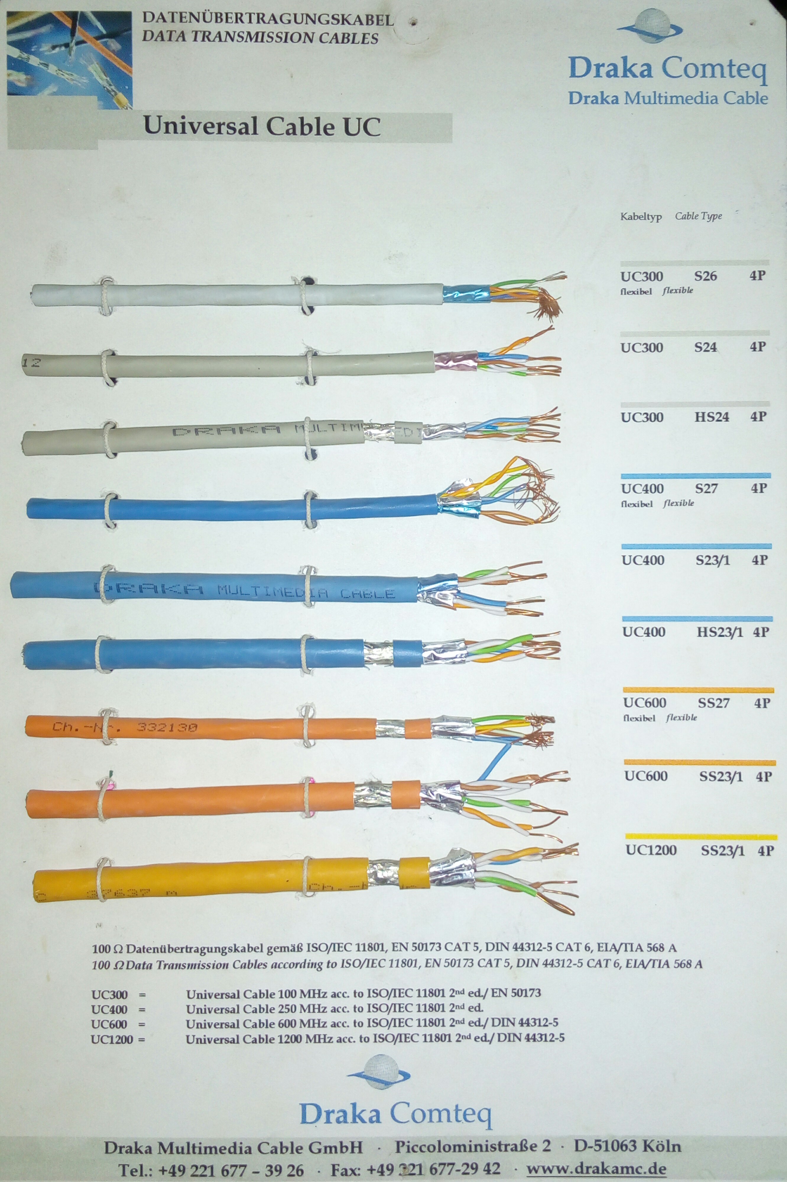

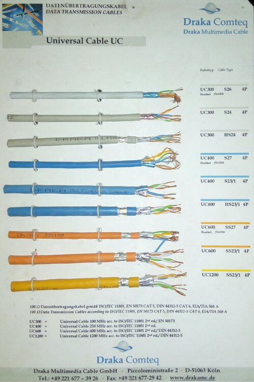

Firetuf Опубліковано: 15 квітня 2020 Поділитись Опубліковано: 15 квітня 2020 Кабель очень толстый и жирный Вижу, тема никак не успокоится, фоткнул живые образцы. Выводы делаем сами, нужно - помогаем))) 1 Посилання на коментар Поділитися на інших сайтах More sharing options...
standov Опубліковано: 15 квітня 2020 Автор Поділитись Опубліковано: 15 квітня 2020 Выводы делаем сами, нужно - помогаем))) а какие выводы по фото? ) я чет мысль не словил ) 600мгц (такой как я купил примерно) тот который не flexible (который не под прокладку стационарную) такой-же "толстый и жирный" ) Посилання на коментар Поділитися на інших сайтах More sharing options...

sly Опубліковано: 16 квітня 2020 Поділитись Опубліковано: 16 квітня 2020 Вижу, тема никак не успокоится, фоткнул живые образцы. Выводы делаем сами, нужно - помогаем))) для простого обывателя - и что из этого покупать? Посилання на коментар Поділитися на інших сайтах More sharing options...
standov Опубліковано: 16 квітня 2020 Автор Поділитись Опубліковано: 16 квітня 2020 для простого обывателя - и что из этого покупать? для простого обывателя на 1 гигабит для стационарной прокладки второй сверху, для патчкордов первый сверху. Для 10гбит 600 серия Добавлено через 2 минуты У меня на работе попадались кабеля, работающие на 1Гб/с, раскатанные стульями до плоского... Так что мне теперь говорить что это нормально и правильно? Заломы, резкие перегибы в первую очередь влияют на волновое сопротивление кабеля... А это уже аукнется не переходом оборудования на низшую скорость, а увеличением количества повторов передачи пакетов. И просто так это не обнаружишь... Понятно что на коротких расстояниях вероятность проявления этого меньше. Но я считаю что делать надо сразу правильно, а сюрпризы всегда найдут свое место... кстати патчкордный гибкий думается устойчивее к изменению внутренней геометрии, и на нем не 8 радиусов а 4 по нормам обычно ) Посилання на коментар Поділитися на інших сайтах More sharing options...

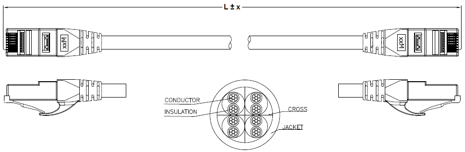

standov Опубліковано: 16 квітня 2020 Автор Поділитись Опубліковано: 16 квітня 2020 Патчкорд 6 кат тоже жесткий как..... Видимо оболочка жесткая чтобы не делали резких изгибов, разве что на излом... 6 либо с сердечником либо экранированный(6а), плюс толще в принципе (даже на стенде драки в глаза бросается ) оно все мягкости не способствует. Но тут думаю про узлы про пятую речь была Посилання на коментар Поділитися на інших сайтах More sharing options...
standov Опубліковано: 16 квітня 2020 Автор Поділитись Опубліковано: 16 квітня 2020 Патчкорд дигитус 6кат с разделителем, 6а у них-же уже в индивидуальном экране. Оно все условно-гибкое) но в пятой то всего этого нет Посилання на коментар Поділитися на інших сайтах More sharing options...
Oce@n Опубліковано: 19 квітня 2020 Поділитись Опубліковано: 19 квітня 2020 Вижу, тема никак не успокоится, фоткнул живые образцы. Выводы делаем сами, нужно - помогаем))) Подскажите, а 5е там есть? Посилання на коментар Поділитися на інших сайтах More sharing options...
standov Опубліковано: 19 квітня 2020 Автор Поділитись Опубліковано: 19 квітня 2020 Подскажите, а 5е там есть? Верхние три Посилання на коментар Поділитися на інших сайтах More sharing options...

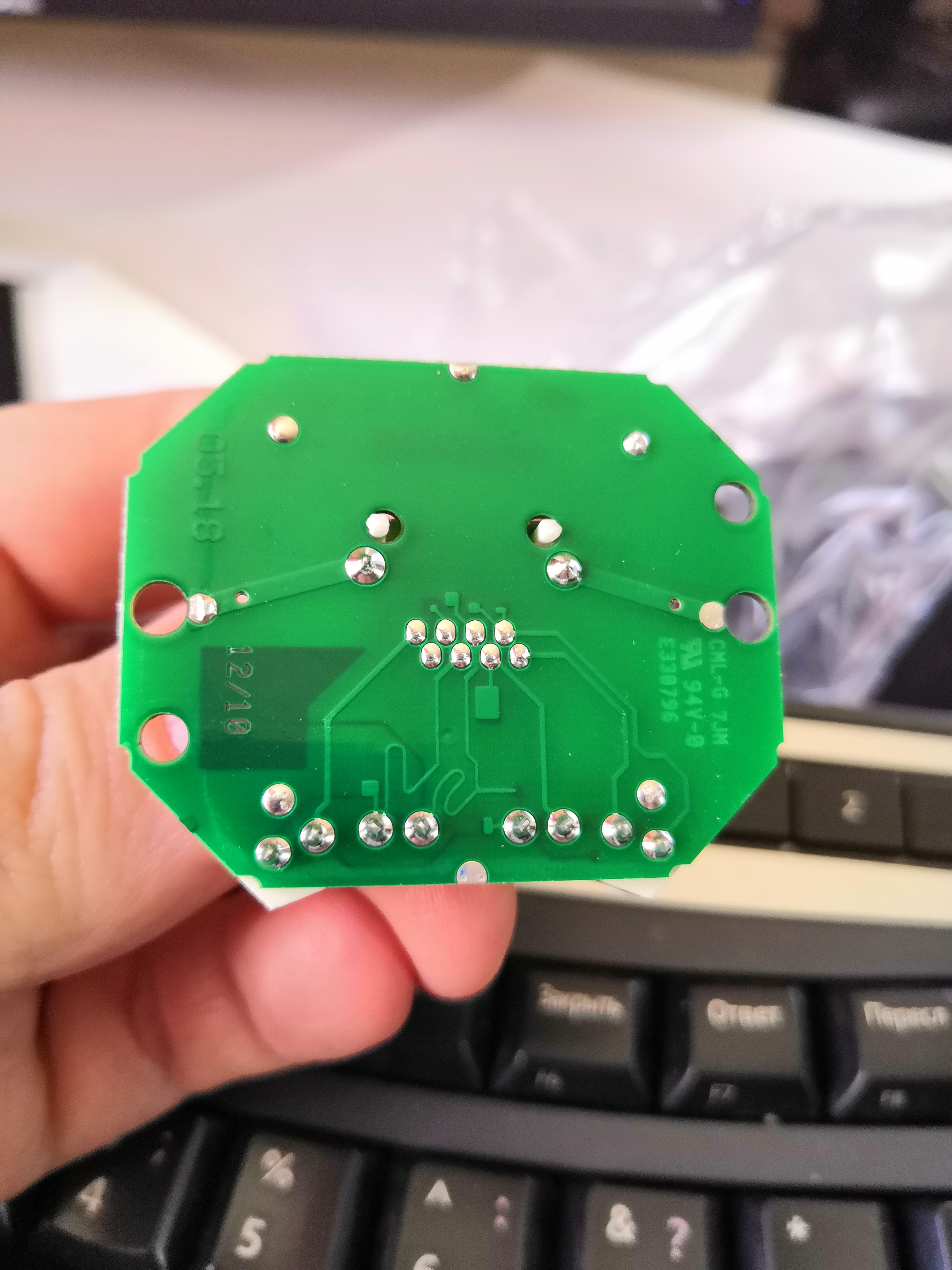

standov Опубліковано: 23 квітня 2020 Автор Поділитись Опубліковано: 23 квітня 2020 Забавно выглядит разводка дорожек 6а розетки (10г) в исполнении немцев gira. Каждый миллиметр на счету. Осталось теперь ровненько в нее кабель запрессовать Посилання на коментар Поділитися на інших сайтах More sharing options...
