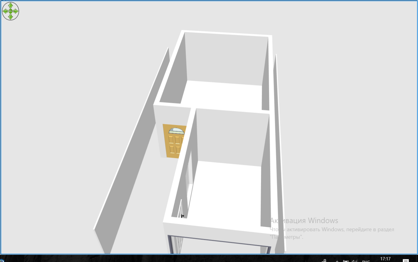

Banifatsiy777 Опубліковано: 21 лютого 2019 Поділитись Опубліковано: 21 лютого 2019 есть очень небольшой участок 6 на 16 метров, в нем хотим построить 2 магазинчика, 4 на 5 метров, и сразу за ним 5, 5 на 6, картинку прикрепляЮ. сначала денег будет только на одно помещение, в последствии, дострою и второе, Внимание вопрос к знатокам, так как сливы делать некуда, думаю строить с плоской кровлей, как и из чего построить, чтобы и надёжно и вложиться в о тносительно небольшую сумму, и прослужило лет 15-20 Посилання на коментар Поділитися на інших сайтах More sharing options...
Banifatsiy777 Опубліковано: 21 лютого 2019 Автор Поділитись Опубліковано: 21 лютого 2019 есть очень небольшой участок 6 на 16 метров, в нем хотим построить 2 магазинчика, 4 на 5 метров, и сразу за ним 5, 5 на 6, картинку прикрепляЮ. сначала денег будет только на одно помещение, в последствии, дострою и второе, Внимание вопрос к знатокам, так как сливы делать некуда, думаю строить с плоской кровлей, как и из чего построить, чтобы и надёжно и вложиться в о тносительно небольшую сумму, и прослужило лет 15-20 стена справа,может служить как забором к соседям, они против не будут, так и стеной сразу двух помещений Посилання на коментар Поділитися на інших сайтах More sharing options...

Юдин Денис Опубліковано: 27 лютого 2019 Поділитись Опубліковано: 27 лютого 2019 стена справа,может служить как забором к соседям, они против не будут, так и стеной сразу двух помещений Стена к соседям єто хорошо, а что с противопожарными разрывами..? По нормам может быть не меньше 3м... Разве что быстро построить и через суд ввести в эксплуатацию, пока еще действует амнистия на самострой... Посилання на коментар Поділитися на інших сайтах More sharing options...
