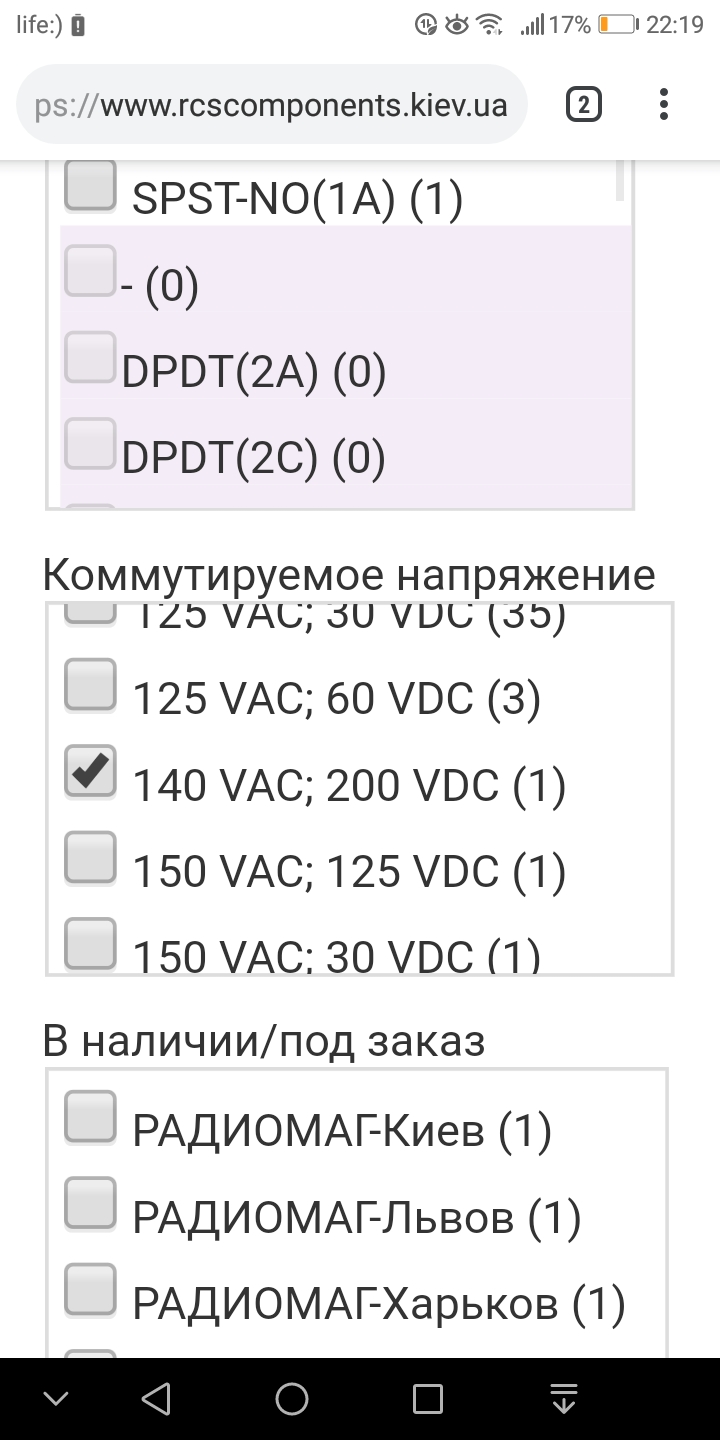

Vit3f Опубліковано: 17 лютого 2019 Поділитись Опубліковано: 17 лютого 2019 От чего же, не пойму теории. Если не затруднит, разъясните плиз. Ну срежит он полуволну, ну и че с того? Постоянка тянет дугу. Смотрим параметры реле и удивляемся (колонка коммутируемое напряжение, ничего не смущает) - www.rcscomponents.kiev.ua/catalog/rele/481 2 Посилання на коментар Поділитися на інших сайтах More sharing options...

Vit3f Опубліковано: 17 лютого 2019 Поділитись Опубліковано: 17 лютого 2019 Совершенно верно. Правда там не совсем постоянка, а пульсирующая. Так что может и не будет тянуть - кто знает. Не после выпрямления постоянка, не важно полупериодный выпрямитель или мостовой, производители пишут АС или DC и не важно как оно получено. РС ну будет тянуть дугу пол периода, жизни контактам это не добавит 1 Посилання на коментар Поділитися на інших сайтах More sharing options...
igorjk Опубліковано: 17 лютого 2019 Поділитись Опубліковано: 17 лютого 2019 Постоянка тянет дугу. Смотрим параметры реле и удивляемся (колонка коммутируемое напряжение, ничего не смущает) - www.rcscomponents.kiev.ua/catalog/rele/481 За инфу спасибо, буду изучать матчасть. Смутило только это Посилання на коментар Поділитися на інших сайтах More sharing options...
