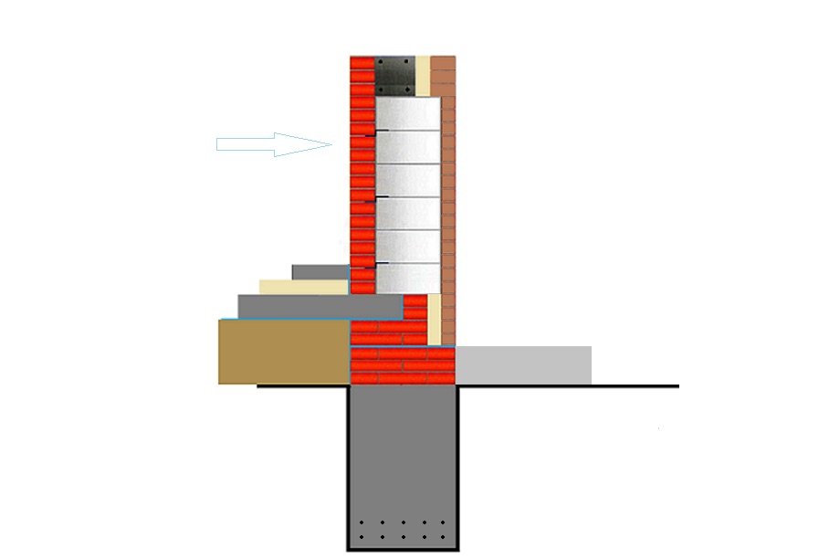

Скромный прораб Опубліковано: 17 лютого 2019 Поділитись Опубліковано: 17 лютого 2019 Второй этап - утепление и отделка цоколя облицовочным кирпичем ("американка"), стены красный кирпич (в полкирпича) + газоблок 375-400мм+облицовочный (мин. вата, просто штукатурка, это как по карману), армапояс. Для понимания видно так же утеплитель и чистовую стяжку пола (под ТП), отмостку. Посилання на коментар Поділитися на інших сайтах More sharing options...

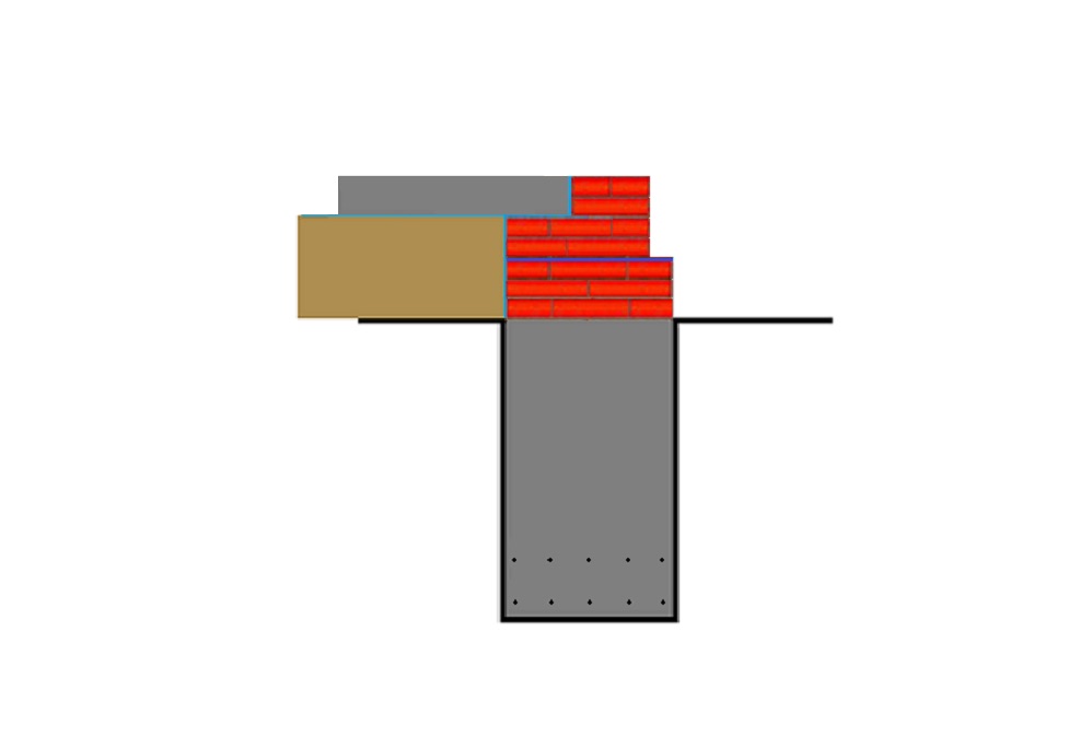

Скромный прораб Опубліковано: 17 лютого 2019 Поділитись Опубліковано: 17 лютого 2019 скажите, но ведь выравнивать участок можно и позже?. А если сейчас, то грунт будет рыхлый и тогда надо делать цоколь тоже из бетона. Можете сбросить фото как Вы видите наружную стену? Зачем арматуру менять на 12? Архитектор, сказал что Фундамент с террасой делать нельзя одним целым, так как может его повести. Добавлено через 4 минуты очень приемлемая и приятная цифра-)))) Выровнять и потом подсыпать разные вещи, не замарачивайтесь сильно, это нюансы строителей. По арматуре и фундаменту террасы просто поверте на слово, а нет, так нет))). Картинки? Пожалуйста, первый этап, нулевой цикл - фундамент, обратная засыпка, цоколь, плита чернового пола: Посилання на коментар Поділитися на інших сайтах More sharing options...
Скромный прораб Опубліковано: 17 лютого 2019 Поділитись Опубліковано: 17 лютого 2019 Перставились сообщения, думаю в последовательности разберетесь))) Добавлено через 1 минуту скажите, а у меня в фундаменте арматура только в низу, сверху нету. Так возможно делать фундамент? Можно...... Посилання на коментар Поділитися на інших сайтах More sharing options...
16012 Опубліковано: 17 лютого 2019 Автор Поділитись Опубліковано: 17 лютого 2019 Пока промежуточный вопрос... каковы Ваши планы относительно этого грунта? Планируете удалить из пятна застройки или оставить? хотел разбросать по участку-))) У меня уклон. А обратную засыпку сделать суглинком или песком 1 Посилання на коментар Поділитися на інших сайтах More sharing options...
tansss Опубліковано: 17 лютого 2019 Поділитись Опубліковано: 17 лютого 2019 хотел разбросать по участку-))) У меня уклон. А обратную засыпку сделать суглинком или песком Картинка вырисовывается... Вы так пока и не ответили на вопрос о конструкции пола и его утеплении, перекрытии и СО... Посилання на коментар Поділитися на інших сайтах More sharing options...

Скромный прораб Опубліковано: 17 лютого 2019 Поділитись Опубліковано: 17 лютого 2019 Вот-вот, а в перечьне материалов из грунтов только 7м3 песка:lol: А так там уже светится КАМАЗов 15 обратной засыпки Я так понял 7м3 на кладку цоколя. А на обратную засыпку... кубов 50-60 уйдет, можно из траншеи (под плиту с опиранием на цоколь вполне), а на подсыпку участка уже купить чернозем. Как бы там не было, даже на начальном этапе 7 кубов песка ни о чём, но определяться лучше уже на месте, пока это не главное ИМХО Посилання на коментар Поділитися на інших сайтах More sharing options...
tansss Опубліковано: 17 лютого 2019 Поділитись Опубліковано: 17 лютого 2019 А на обратную засыпку... кубов 50-60 уйдет, можно из траншеи (под плиту с опиранием на цоколь вполне) Сняв из пятна застройки 0,4м плодородки средняя высота засыпки составит +/-1м (см разрез) при площади 140м2 это 140м3=20 камазов (по 10 тонн=7м3) из траншеи придёт около 5. пока это не главное Не знаю, как там у вас в Харькове с ценой на подсыпку, у нас в среднем мотлох 1500 и щебень уже под 3500-3800... по итогу под черновую плиту нужно всунуть 35000 и ещё и послойно протрамбовать... и это не ПОТОМ! Самое главное... убрав из пятна застройки плодородку трактором летят уровни лент под перегородки и уже нужно городить опалубку, в траншее не хватает высоты! Но то такое, подожду ответов на свои вопросы от ТС, может и предложу норм вариант;) 2 Посилання на коментар Поділитися на інших сайтах More sharing options...
