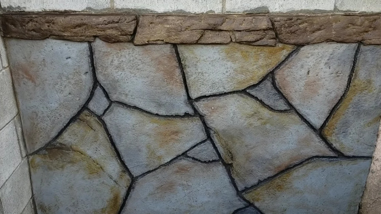

Gitan Опубліковано: 18 лютого 2019 Поділитись Опубліковано: 18 лютого 2019 На первом фото цоколь дома чем-то обсыпан? Это Церезит СТ 60 каминець 1-2 мм. Себе так цоколь отделал. 2 Посилання на коментар Поділитися на інших сайтах More sharing options...

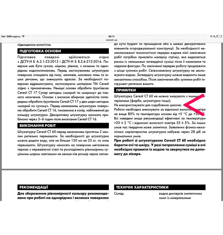

просто прохожий Опубліковано: 24 лютого 2019 Автор Поділитись Опубліковано: 24 лютого 2019 Это Церезит СТ 60 каминець 1-2 мм. Себе так цоколь отделал. Залез почитал про неё. Выдержка из характеристик: "Нельзя применять для отделки цоколя." 1 Посилання на коментар Поділитися на інших сайтах More sharing options...

Gitan Опубліковано: 24 лютого 2019 Поділитись Опубліковано: 24 лютого 2019 Залез почитал про неё. Выдержка из характеристик: "Нельзя применять для отделки цоколя." Странные у вас источники информации. ceresit.ua/uploads/CommonDocumentInfo/347/file/cd7070f4c2739e81137ed16ea2007b79.pdf - гидрофобна - атмосферостойкая - стойкая к ударным нагрузкам Все что надо для отделки цоколя. Посилання на коментар Поділитися на інших сайтах More sharing options...
Скромный прораб Опубліковано: 25 лютого 2019 Поділитись Опубліковано: 25 лютого 2019 Есть такой пункт в инструкции к продукту А если учесть, что у ТС лента забора далеко не цоколь дома, тем более не стит её использовать. Впрочем как и любую другую отделку в этой ситуации - керамическую плитку, песчаник, штукатурку кароед и ей подобные... Ну или быть готовым к ремонту каждые 3-5 лет. А так да, на картинках, сделанных в день окончания и сдачи работ, все красиво. 2 Посилання на коментар Поділитися на інших сайтах More sharing options...

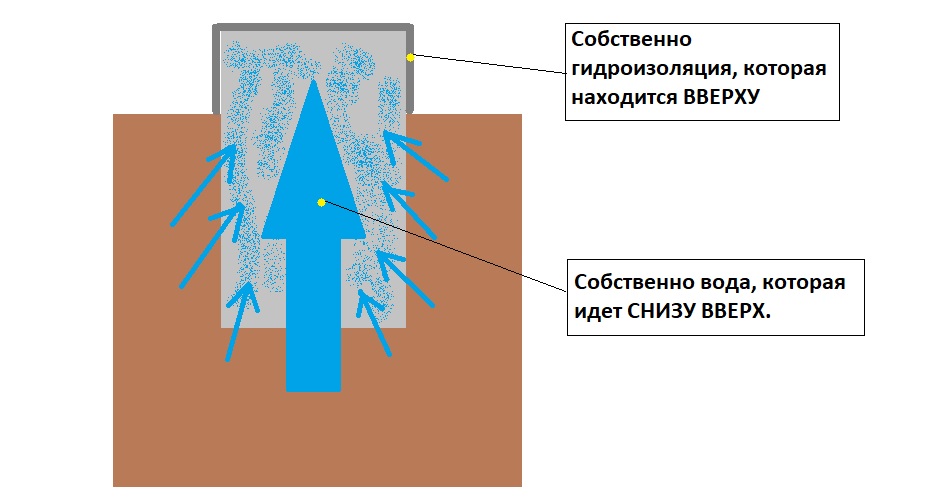

Propeller Опубліковано: 11 березня 2019 Поділитись Опубліковано: 11 березня 2019 (змінено) Но у меня фундамент тянет влагу из земли. Нужна эластичная гидроизоляция. Понял. Мои доводы (бетон не тянет воду) не сработали. Отрабатываем версию "Тянет бетон воду из грунта. Ой, тянет, падло! Людоньки поможіть!" Посмотрите на рисунок внизу и найдите логическое для себя утешение, что нанесенная гидроизоляция (какая угодно, начиная от растительного масла или СТОшной отработки, до чистой (не гибридной) полимочивины) будет спасать бетон от "влаги из земли". Змінено 11 березня 2019 користувачем Propeller Посилання на коментар Поділитися на інших сайтах More sharing options...

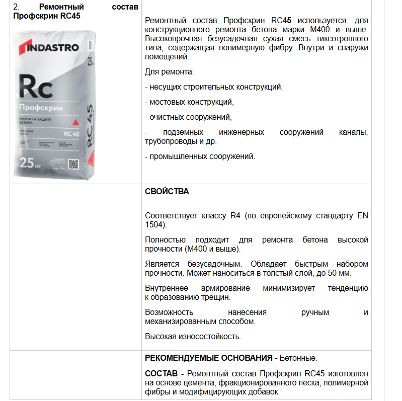

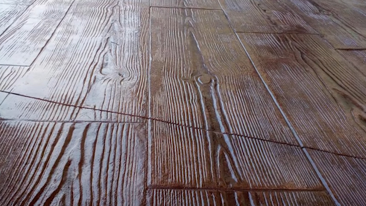

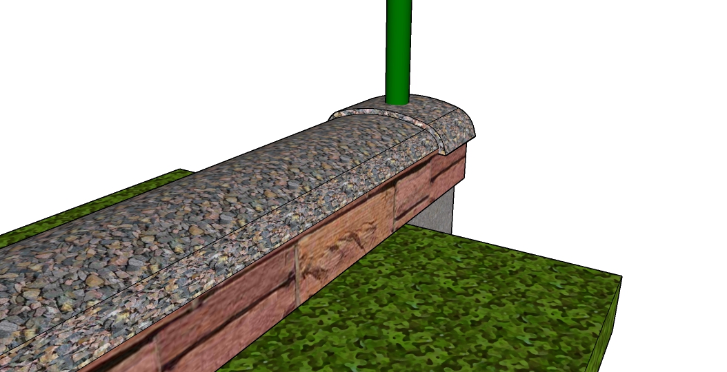

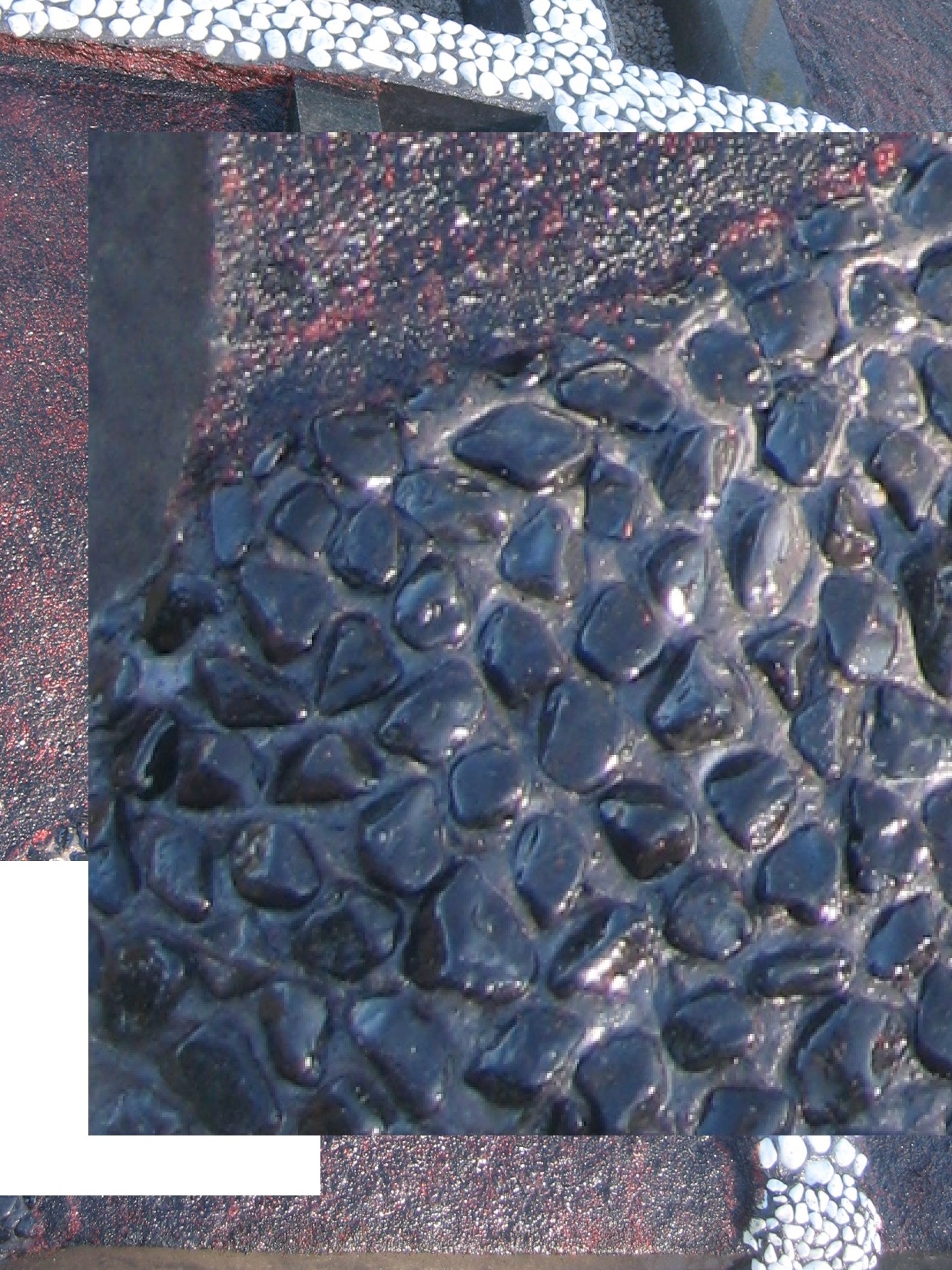

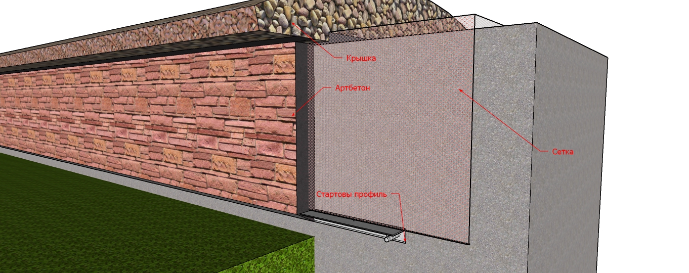

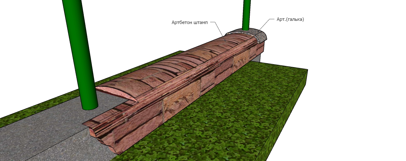

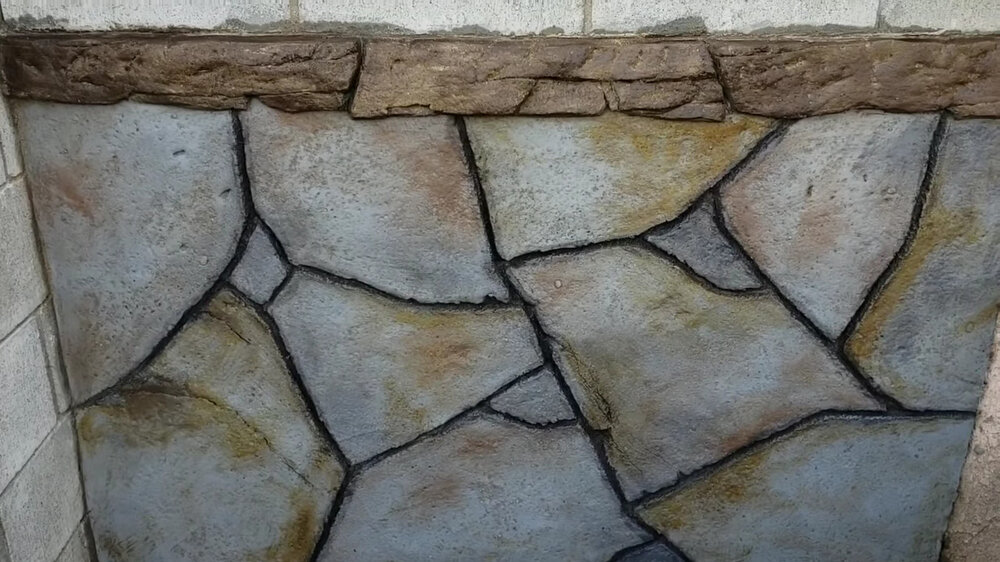

termOS Опубліковано: 14 березня 2019 Поділитись Опубліковано: 14 березня 2019 (змінено) Сделать жесткую цементно-песчаную штукатурку, как здесь было предложено, считаю не лучшим решением. При длине каждой из сторон цоколя более 40-ка метров, рано или поздно, при погодных колебаниях, морозном пучении (хотя я вроде от этого постарался защититься) либо сейсмической активности (Одесская область - 7 баллов по шкале Рихтера) могут появиться трещины и все старания пойдут коту под хвост....ой,"не делайте -себе -нервы"! Скоро Вам предложат инъекционную гидроизоляцию ,с теплой отмосткой... Добавлено через 22 минуты По ремонту. Я считаю, что первым делом нужно выбить разрушающиеся участки фундамента. Образовавшиеся "раны" обработать смесью для устройства проникающей гидроизоляции SILTEK VP-35. Нажмите, для показа скрытой информации Это позволит закупорить поры оставшегося слабого бетона для предотвращения движения воды из грунта в фундамент. После этого восстанавливаем эту часть фундамента нормальным бетоном.Вы, всё -себе- правильно придумали-не просто нормальным а "артбетоном"( печатным) Может не SILTEK, не суть чья ,важно какая!Посмотрите maistro.ru/katalog/beton-zhelezobeton/remont-zhelezobetona/resheniya-indastro-dlya-gidroizolyacii-i-remonta-betona На видео не "артбетон"(ищите "печатный бетон"),но смысл понятен! Найдите подходящие смеси,определитесь с текстурой (бут,песчанник,сланец и т.п.,сделайте соответствующий штамп) -как? здесь: С боковыми, всё понятно,а с "макушкой" варианты: -1.Формировать "саркофагом"- на бока "штамп"-по "макушке"средняя галька( не доходя до столба 10-15см)Получатся секции,по столбам След.этапом сформировать "шапки "вокруг столбиков,более массивные, но в мелкой гальке (или галька с другим оттенком) Всю эту композицию, покрыть бесцветной (гидрофобной ,паропроницаемой,уф- стойкой) химией.(Пропеллер подскажет) -2.Формировать (печатать)сначала бока,до верхней кромки,лепить "шапочки" с галькой вокруг труб, а секции накрывать готовыми крышками подходящего размера (покупными или "самолитными") Главное- подобрать правильные материалы, и "мастерить" не под солнцем (я ждал пасмурных дней,или делал под вечер) Даже, после землетрясения или революции, такую композицию легко локально, и не дорого реставрировать! ф1-печатный бетон,ф2-японские фасадные панели , ф11-галька в бетоне -это я так ремонтировал,бетонную надгробную плиту Там, не только грунтовое намокание,но и каждой весной ,талые воды - полностью затапливают ее ( всё держится) Змінено 14 березня 2019 користувачем termOS Посилання на коментар Поділитися на інших сайтах More sharing options...

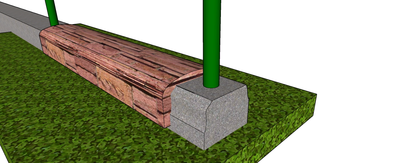

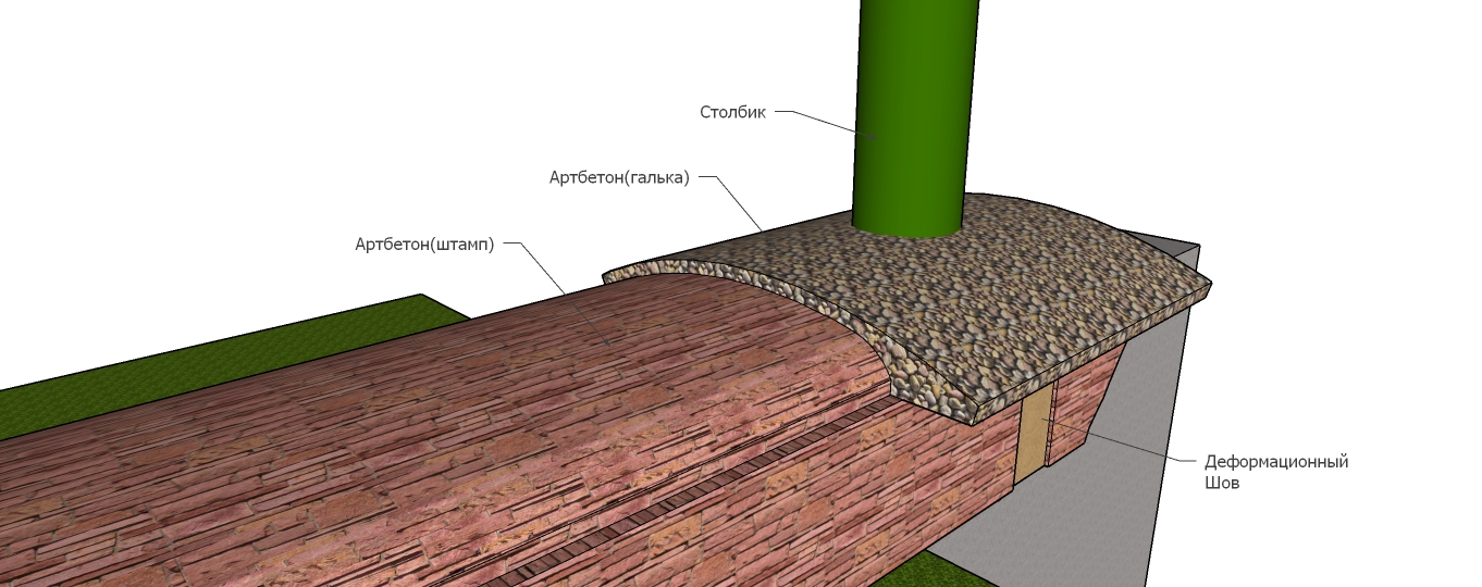

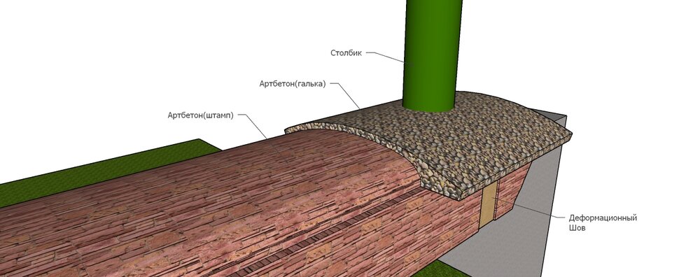

termOS Опубліковано: 14 березня 2019 Поділитись Опубліковано: 14 березня 2019 При длине каждой из сторон цоколя более 40-ка метров, рано или поздно, На каждом пролете,(под шапочкой у столба) деформационные швы... Посилання на коментар Поділитися на інших сайтах More sharing options...
